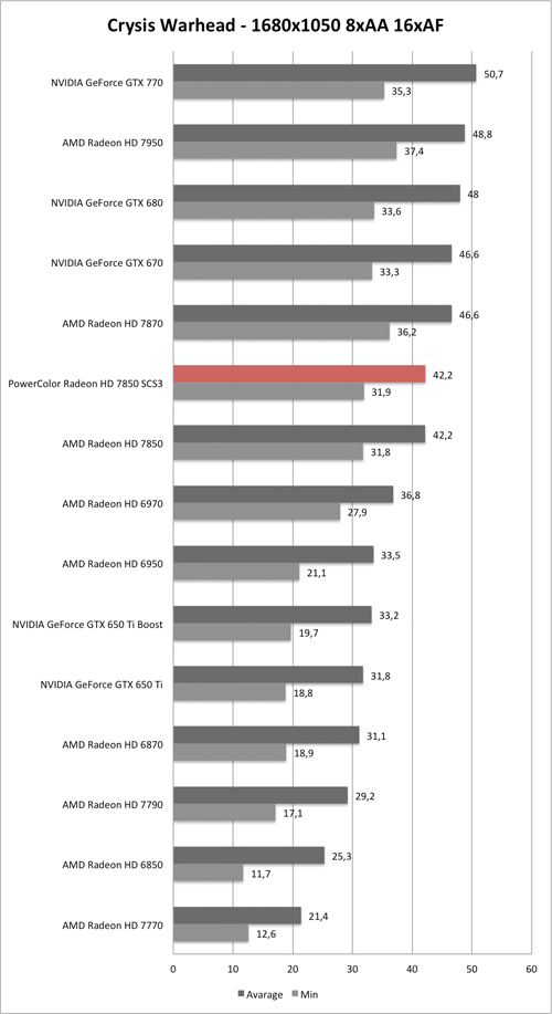

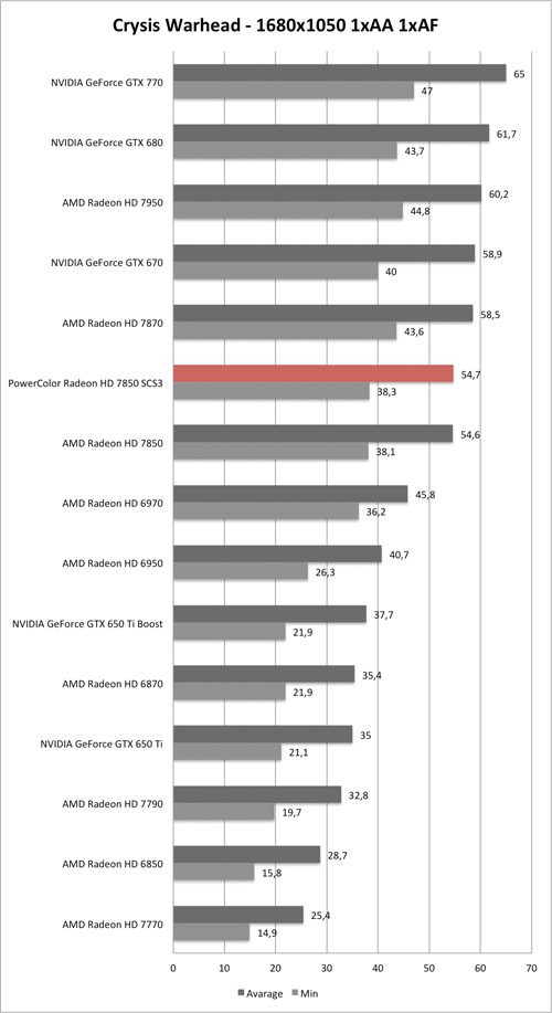

Benchmark-Diagramm zu Crysis Warhead 1680x1050 der PowerColor Radeon HD 7850 SCS3
Benchmark-Diagramm zu Crysis Warhead 1680x1050 AA/AF der PowerColor Radeon HD 7850 SCS3

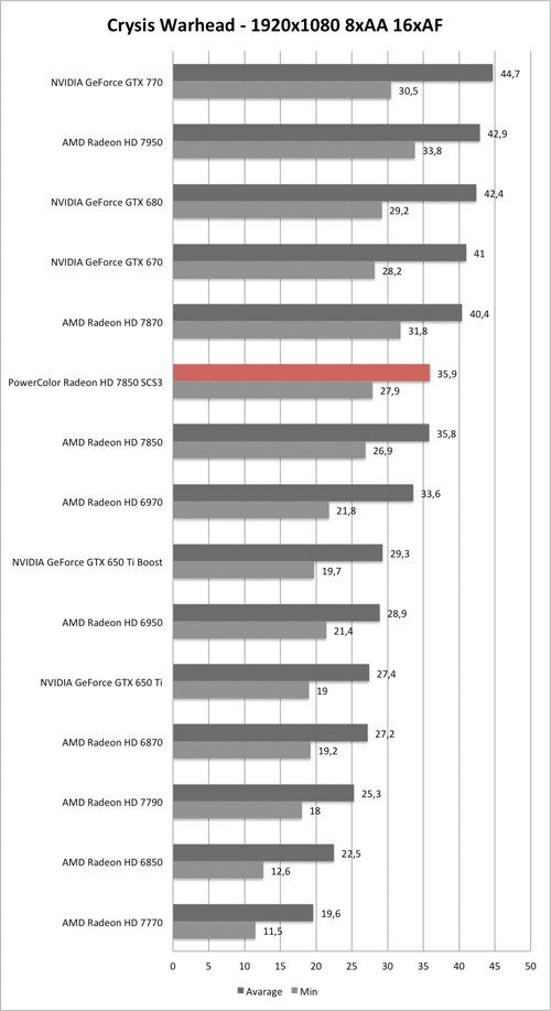

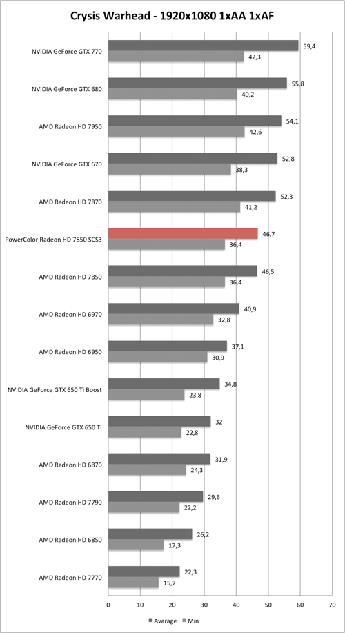

Benchmark-Diagramm zu Crysis Warhead 1920x1080 der PowerColor Radeon HD 7850 SCS3
Benchmark-Diagramm zu Crysis Warhead 1920x1050 AA/AF der PowerColor Radeon HD 7850 SCS3
