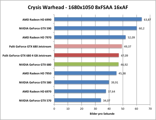

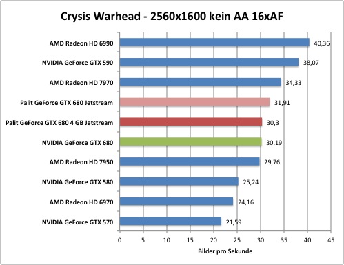

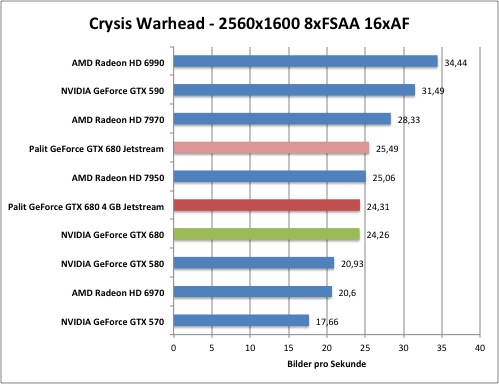

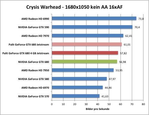

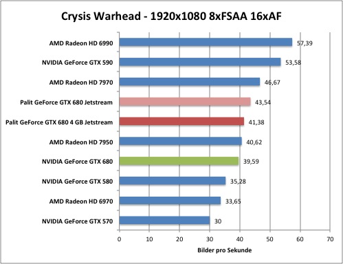

Seite 12: Benchmarks - Crysis Warhead
Immer wieder für grafische Highlights verantwortlich zeichnen die Macher von Crysis. Die als Basis dienende CryEngine 2 sorgt dafür, dass selbst aktuelle High-End-Systeme den Anforderungen nicht immer gewachsen sind. Daher eignet sich Crysis Warhead ideal für unsere Benchmarks. Wir verwenden Crysis Warhead im DirectX-10-Modus, alle Details auf Maximum.
