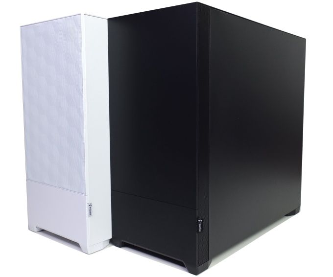

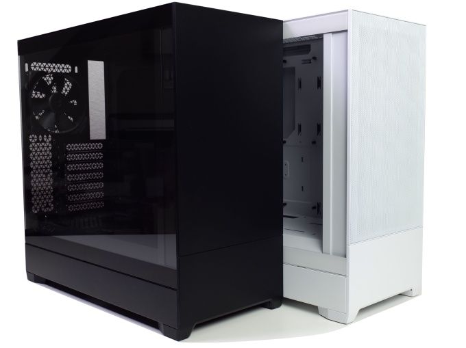

Wir haben für unseren Doppeltest ein schwarzes Pop Silent und ein weißes Pop Air erhalten. Beide Gehäuse nutzen den gleichen Grundaufbau und zeigen ein Glasseitenteil auf der linken Seite. Mit Maßen von 215 x 454 x 473,5 mm (B x H x T) sind sie eher kompakte Midi-Tower.

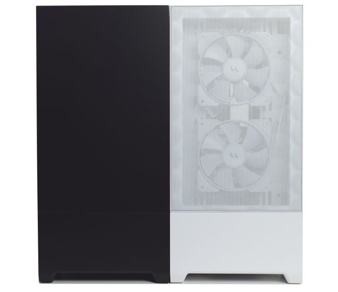

Beim Pop Silent ist die Kunststofffront komplett geschlossen und leicht texturiert. Hinter der Front klebt eine Schalldämmmatte - genauso wie auch unter dem Deckel und am rechten Seitenteil. Die Front des Pop Air wird hingegen zu großen Teilen von Mesh eingenommen. Dahinter lassen sich die beiden Frontlüfter erahnen. Das Gitter ist an dieser Stelle der einzige Staubschutz. Auf einen dichteren Staubfilter hat Fractal Design verzichtet.

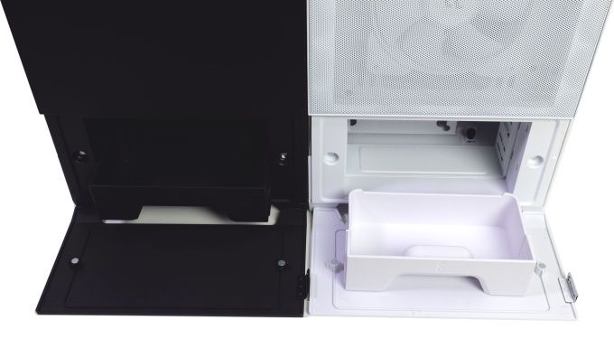

Dass die Fronten zweigeteilt sind, erklärt sich mit einer Besonderheit. Der unteren Teil der Gehäusefronten haftet magnetisch und kann einfach an der seitlichen Textil-Lasche (mit Fractal-Logo) abgezogen werden. Dahinter sitzt ab Werk eine Schublade, in der z.B. das Montagematerial verstaut werden kann. Zudem können an dieser Stelle zwei 5,25-Zoll-Laufwerke verbaut werden. Solche Laufwerksplätze sind mittlerweile zur Seltenheit geworden. Allerdings sitzen sie bei den Pop-Modellen in Bodennähe und erschweren so etwas die Nutzung der optischen Laufwerke (zumindest, solange das Gehäuse auf dem Fußboden steht).

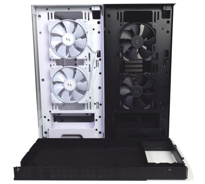

Die Kunststofffronten können bei beiden Gehäusen abgenommen werden. Beim Pop Air RGB sitzen dahinter zwei beleuchtete 120-mm-Lüfter. Die beiden 120-mm-Lüfter des Pop Silent sind hingegen unbeleuchtet. Die Lüfter unterscheiden sich nach unseren Eindrücken auch etwas beim Drehzahlbereich. Während wir die RGB-Lüfter des Pop Air zwischen etwa 475 und 1.350 U/min regeln konnten, erstreckte sich der Regelbereich der Pop-Silent-Lüfter über etwa 400 bis 1.200 U/min. Fractal Design selbst gibt für beide Lüfter (Aspect 12 und Aspect 12 RGB) nur die Maximaldrehzahl an - und zwar eigentlich für beide mit 1.200 U/min.
Die Lüfter des Pop Air können Frischluft einfach direkt von vorn ansaugen. Beim Pop Silent hat Fractal Design stattdessen für Luftöffnungen an der rechten Frontseite gesorgt. Bei beiden Gehäusen wird die rechte Seite von einem geschlossenen Stahlseitenteil verdeckt.
