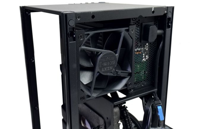

Intern führt ein kurzes Kabel den Kaltegeräteanschluss des Netzteils nach unten. Die Kabel werden bei diesem Gehäuse unten angeschlossen (auch an den I/O-Blenden von Mainboard und Grafikkarte) und nach hinten herausgeführt. An der Rückseite des H1 V2 sitzt jetzt anders als bei der ersten Version auch ein 92-mm-Lüfter. Er befördet warme Luft vor allem aus dem Grafikkartenbereich nach draußen.

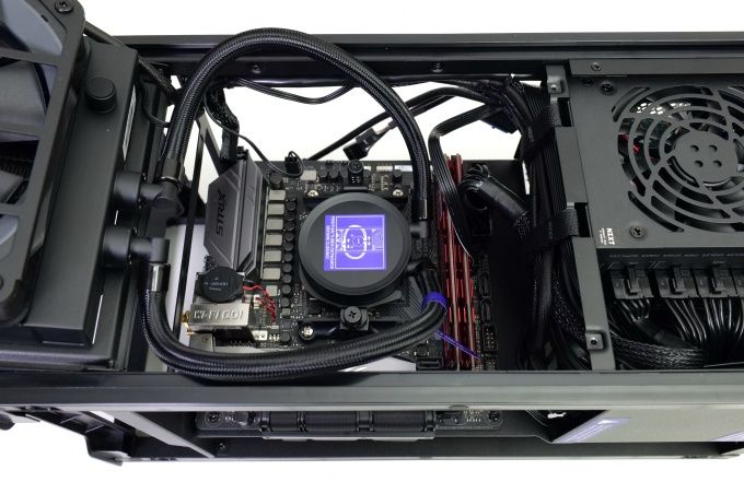

Unser Mini-ITX-Testsystem fand im H1 V2 gut Platz und ließ sich unkompliziert verkabeln und mit der AiO-Kühlung ausrüsten. Einzig der 24-Pin-ATX-Strang zeigte sich etwas widerspenstig. Wir mussten ihn mit Kraft zur Seite drücken, um die Radiatorklappe schließen zu können.

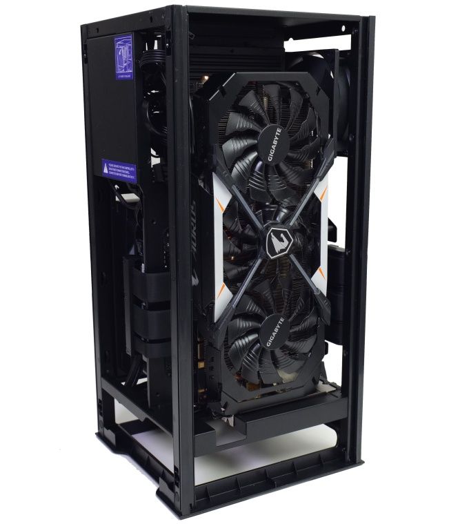

Die stattliche Gigabyte AORUS GeForce GTX 1080 8G findet im vergrößerten Grafikkartenbereich des H1 V2 tatsächlich genug Platz. Sie kann mit ihren drei Lüftern Frischluft durch die perforierte Gehäuseseite ansaugen.
