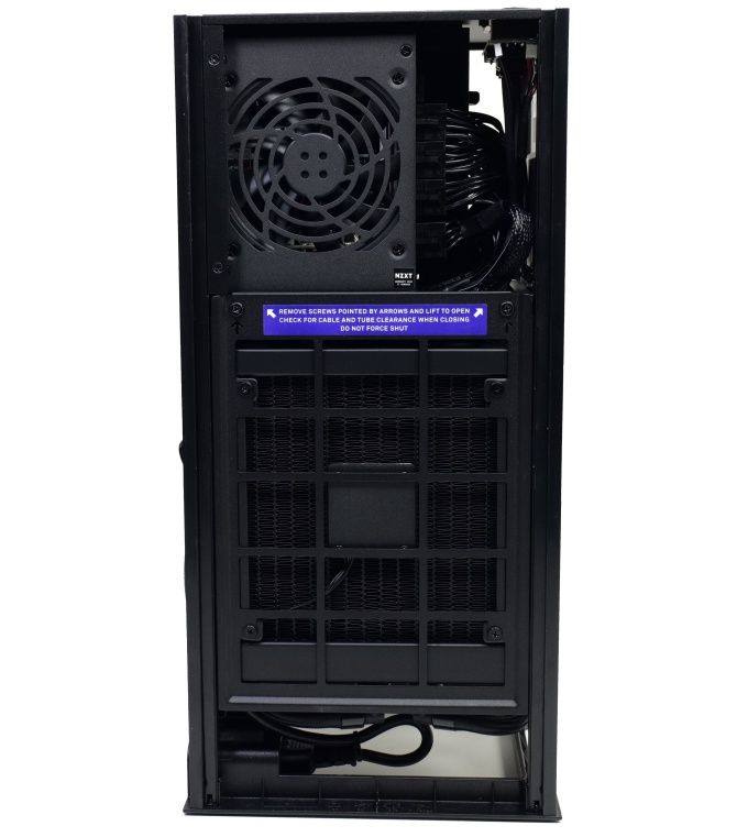

Auf der linken Seite zeigt sich das SFX-Netzteil, das beim H1 V2 nun 750 statt 650 W leisten kann. Seine Effizienz entspricht dem 80-PLUS-Gold-Standard. Die Länge der Anschlusskabel wurde auf das Gehäuse abgestimmt und die Kabel auch bereits dort platziert, wo sie benötigt werden: 24-Pin-ATX- und 8-Pin-EPS-Stecker am Mainboardtray, S-ATA-Kabel in Nähe des Laufwerkskäfigs und PCIe-Kabel im Grafikkartenbereich.

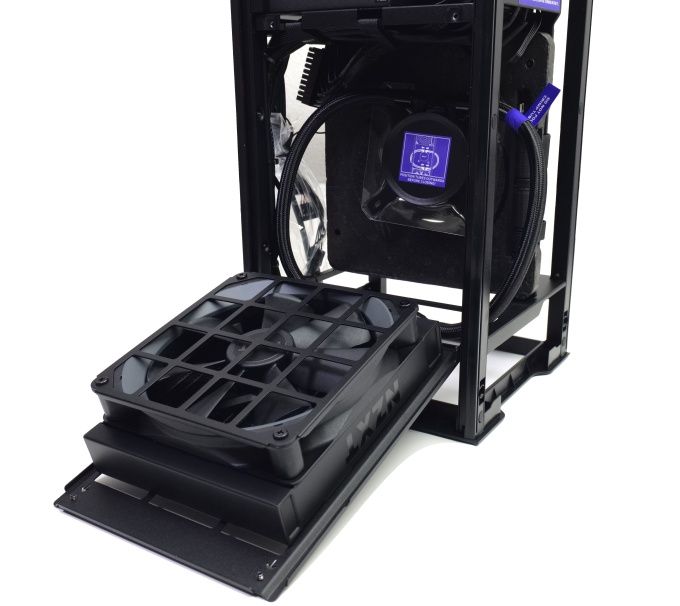

Unterhalb des Netzteils sitzt an einer klappbaren Blende der 140-mm-Radiator der AiO-Kühlung. Die Schrauben für diese Blende lösen sich beim H1 V2 nicht mehr ganz, sondern bleiben an der Blende hängen und können so nicht mehr verloren gehen. Das ist zwar eigentlich eine kleine Verbesserung, sie zeigt aber eben auch, mit welcher Detailliebe NZXT das Gehäuse optimiert hat.
Die Pumpe der AiO-Kühlung sitzt direkt im Radiator. Dadurch kann der Wasserkühler sehr kompakt und flach ausfallen. Beim Öffnen und Schließen der Radiatorklappe ist darauf zu achten, dass die Kabel nicht eingeklemmt werden. NZXT hat extra einen entsprechenden Hinweis aufgeklebt. Generell ist beachtlich, dass an etlichen Stellen kleine Aufkleber mit wichtigen Hinweisen zu finden sind.
