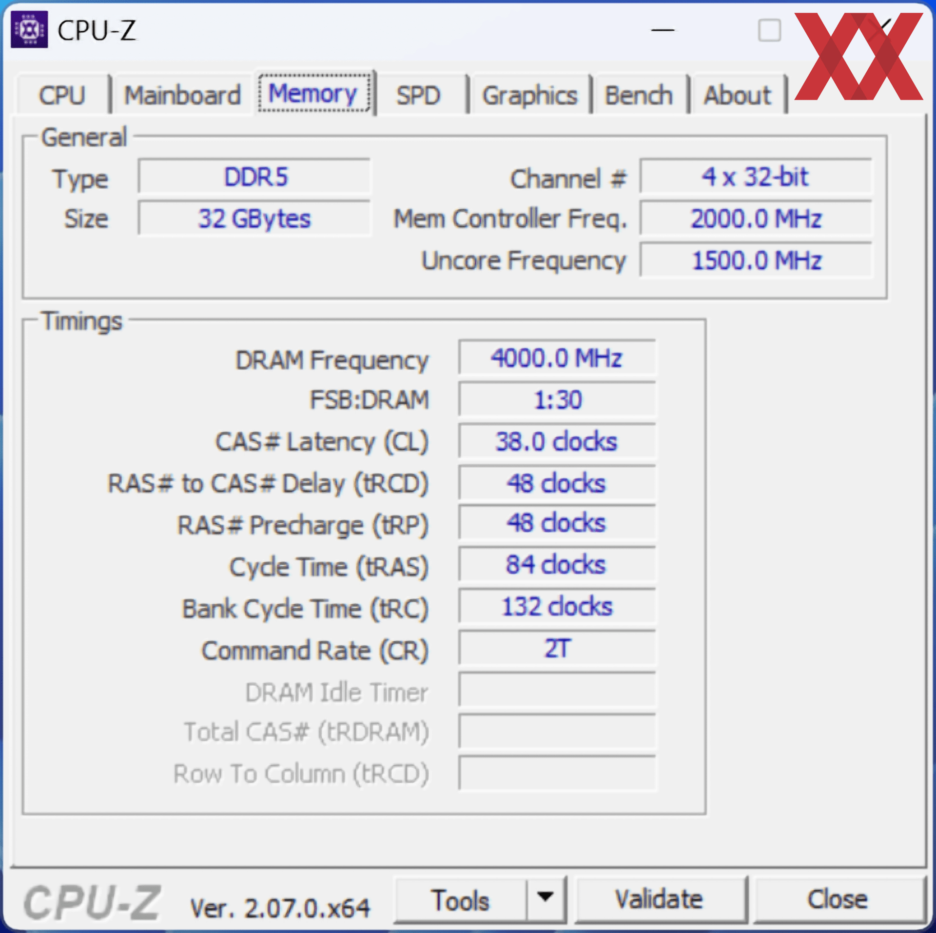

Per XMP 3.0 Taktraten von 4.000 MHz (Speichercontroller bei 2.000 MHz) erreichen zu können, ist keine garantierte Sache. Für solche Taktraten in Frage kommen nur die aktuellen Raptor-Lake-Prozessoren. Aber auch hier macht nicht jeder Prozessor die XMP-Einstellungen auf Anhieb mit. Es kann also durchaus sein, dass ein solches Kit zwar im System steckt, die Einstellungen aber schlussendlich nicht übernommen werden können. Raptor Lake hat gegenüber Alder Lake noch einmal einen Sprung gemacht, die Chancen stehen hier also besser.

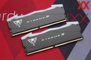

Patriot Viper bietet die XTREME 5 RGB 32GB DDR5-8000 CL38 bzw. die Serie nur in 32-GB-Kits an. Als XTREME 5 werden sie zudem mit Transferraten von 7.600, 7.800 und 8.000 MT/s (mit leicht unterschiedlichen Timings) angeboten.

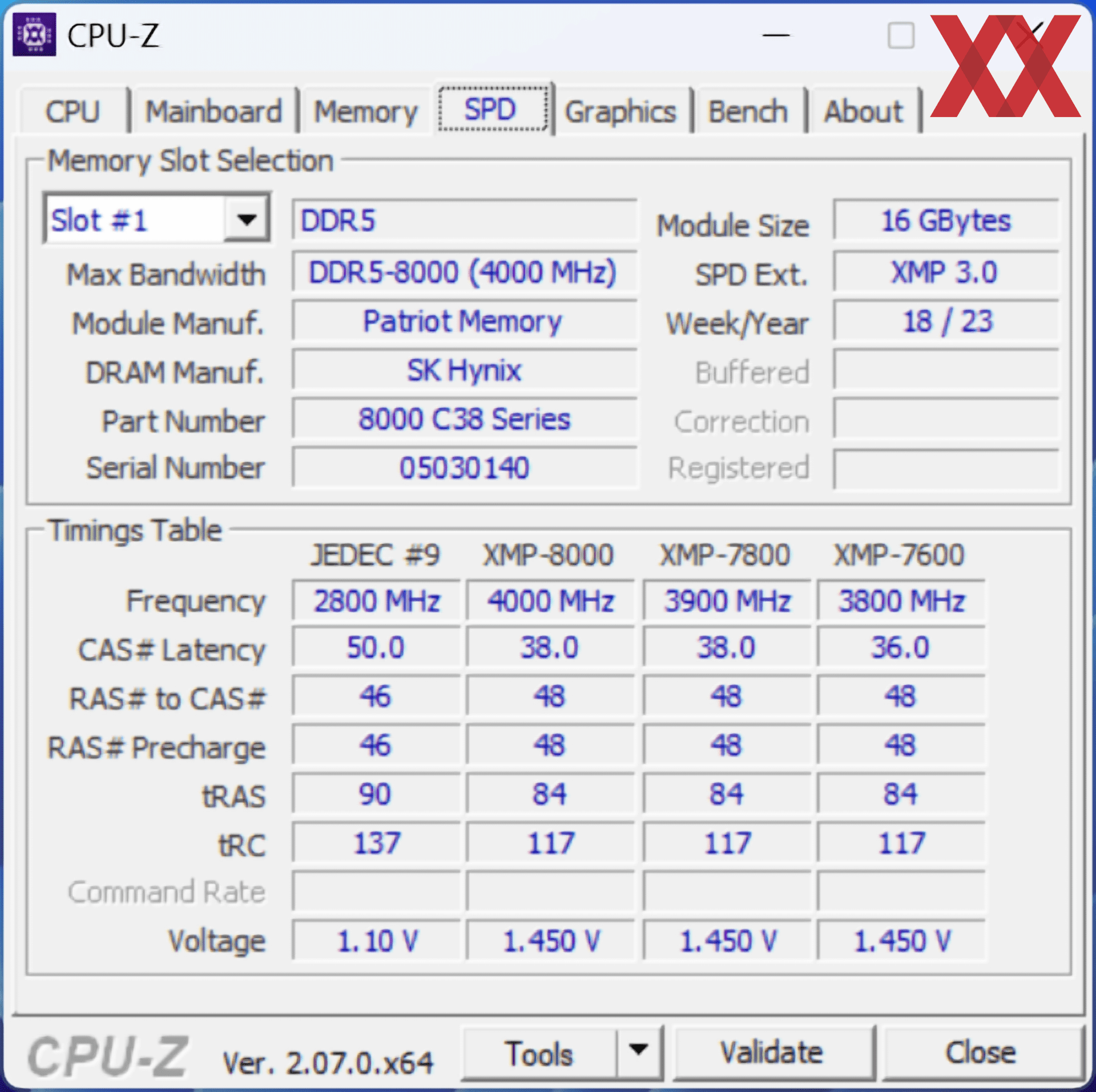

Verbaut sind Speicherchips von Sk hynix, die für diese Taktraten und diese Timings aber auch eine Spannung von 1,45 V benötigen. Auf dem SPD befinden sich neben einem JEDEC-kompatiblen Profil auch gleich drei XMP-3.0-Profile, die von DDR5-7600, über DDR5-7800 bis DDR5-8000 reichen – deckungsgleich mit dem Angebot an verschiedenen Kits.

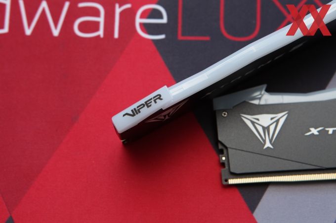

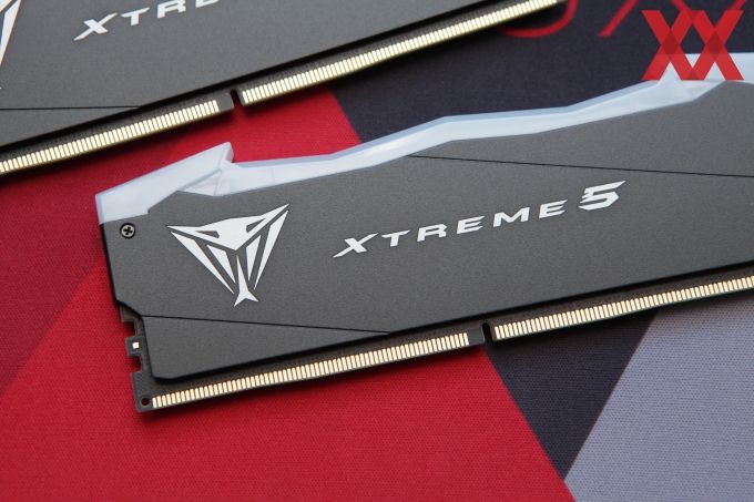

Die Patriot-Viper-XTREME-5-Profile verwenden einen Heatspreader aus Aluminium, der schwarz eloxiert ist. Durch das RGB-Element an den beiden Enden, welches extrem hoch aufbaut, kommen die Heatspreader auf eine Höhe von 47,5 mm. Damit sind sie etwas höher als beispielsweise die Trident-Z5-Serie von G.Skill und mit dem ein oder anderen Tower-Luftkühler kann es je nach Layout zu Problemen kommen. Hier heißt es also im Zweifel vorher einmal nachmessen.
Das PCB der Module ist wie immer schwarz, große Unterscheidungsmerkmale gibt es dahingehend nicht. Der Heatspreader ist meist einfach nur schwarz. Eine alternative Farbvariante gibt es nicht. Das weiße RGB-Element, welches auf der Spitze des Heatspreaders sitzt, dominiert die Optik sicherlich.

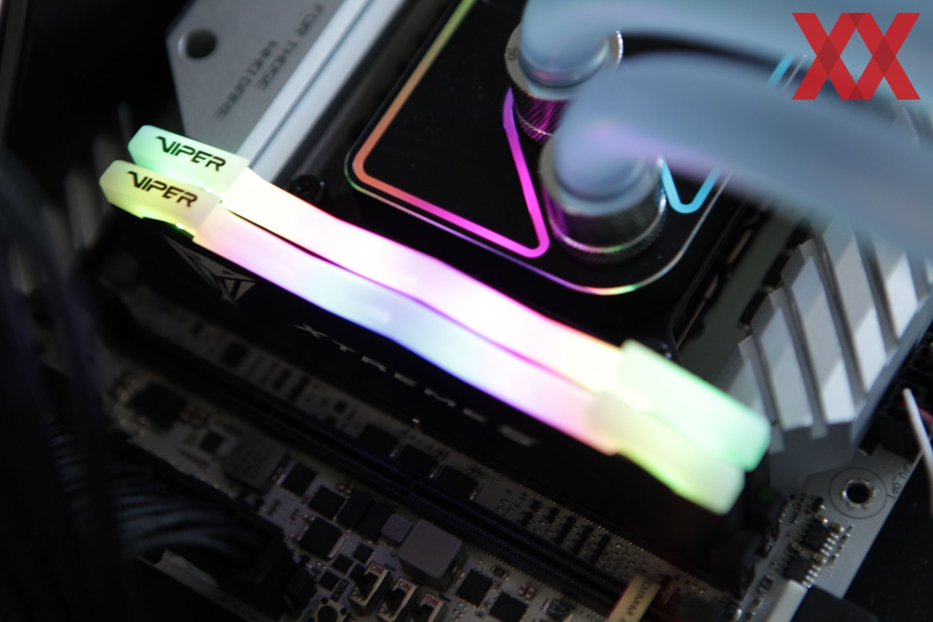

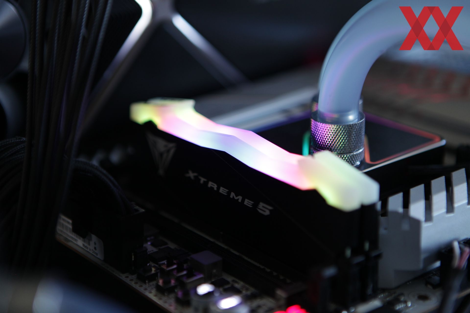

Das Thema RGB-Beleuchtung kommt erst im laufenden Betrieb der Module so richtig zum Vorschein. Das halbtransparente Element leuchtet mit verschiedenen Effekten und kann auch per Software angesteuert werden. Viel mehr gibt es an dieser Stelle dazu nicht mehr zu sagen, denn die Bilder sprechen hier für sich und wen die Beleuchtung nicht interessiert, der lässt sie einfach links liegen. Eine Variante ohne RGB-Beleuchtung gibt es nicht.

In unserem Fall war es kein Problem, die Patriot Viper XTREME 5 RGB 32GB DDR5-8000 CL38 mit ihren XMP-Profil starten zu können. Das ASUS ROG Z790 Apex setzte das Profil problemlos um und unser Core i9-13900K bzw. der verbaute Speichercontroller hatte mit den Taktraten keinerlei Probleme. Dies muss aber nicht bei jedem Raptor-Lake-Prozessor so der Fall sein.
