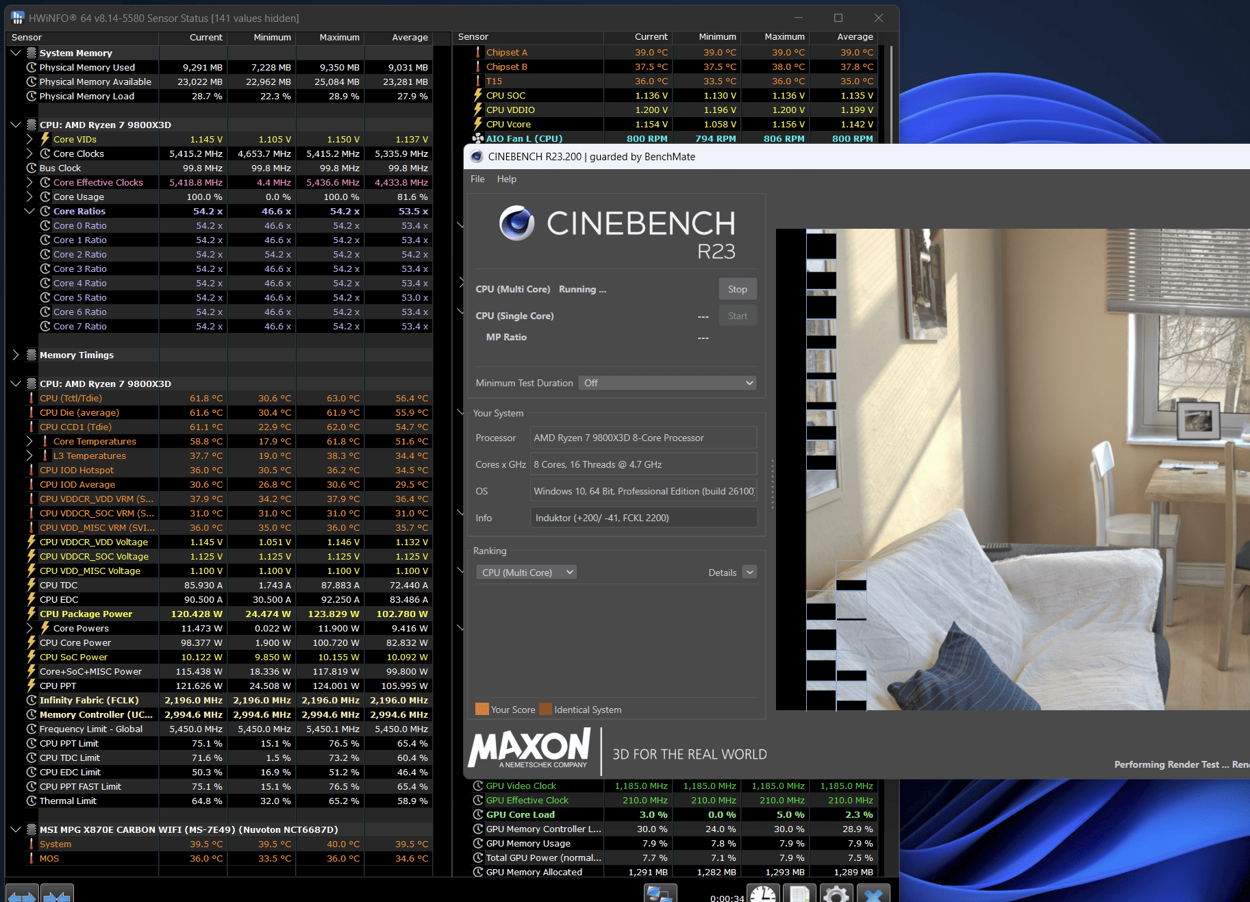

Nein. Gibt es nicht noch andere Werte aus HWInfo, die dann auffällig wären wenn das MB etwas hätte?

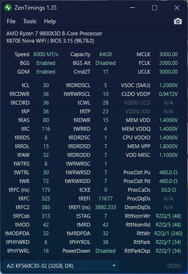

Habe das Asus ROG Strix B650E-E mit dem RAM Kit: https://www.idealo.de/preisvergleic...ddr5-6000-cl30-kf560c30bbek2-64-kingston.html
Hatte vorher nen Ryzen 7500f verbaut, habe mit den buildzoid RAM Timings über 3 Tage alle möglichen Stresstest durchlaufen lassen (Memtest, Testmem5, HCCI, Prime95, AIDA64, etc.).
Alles stable, alle Spannungen, Temperaturen und Taktraten waren in Ordnung.
Ich kann theoretisch den 7500f nochmal verbauen und schauen welchen SP score der im Asus Bios angezeigt bekommt und, wie der sich beim Undervolting verhält.

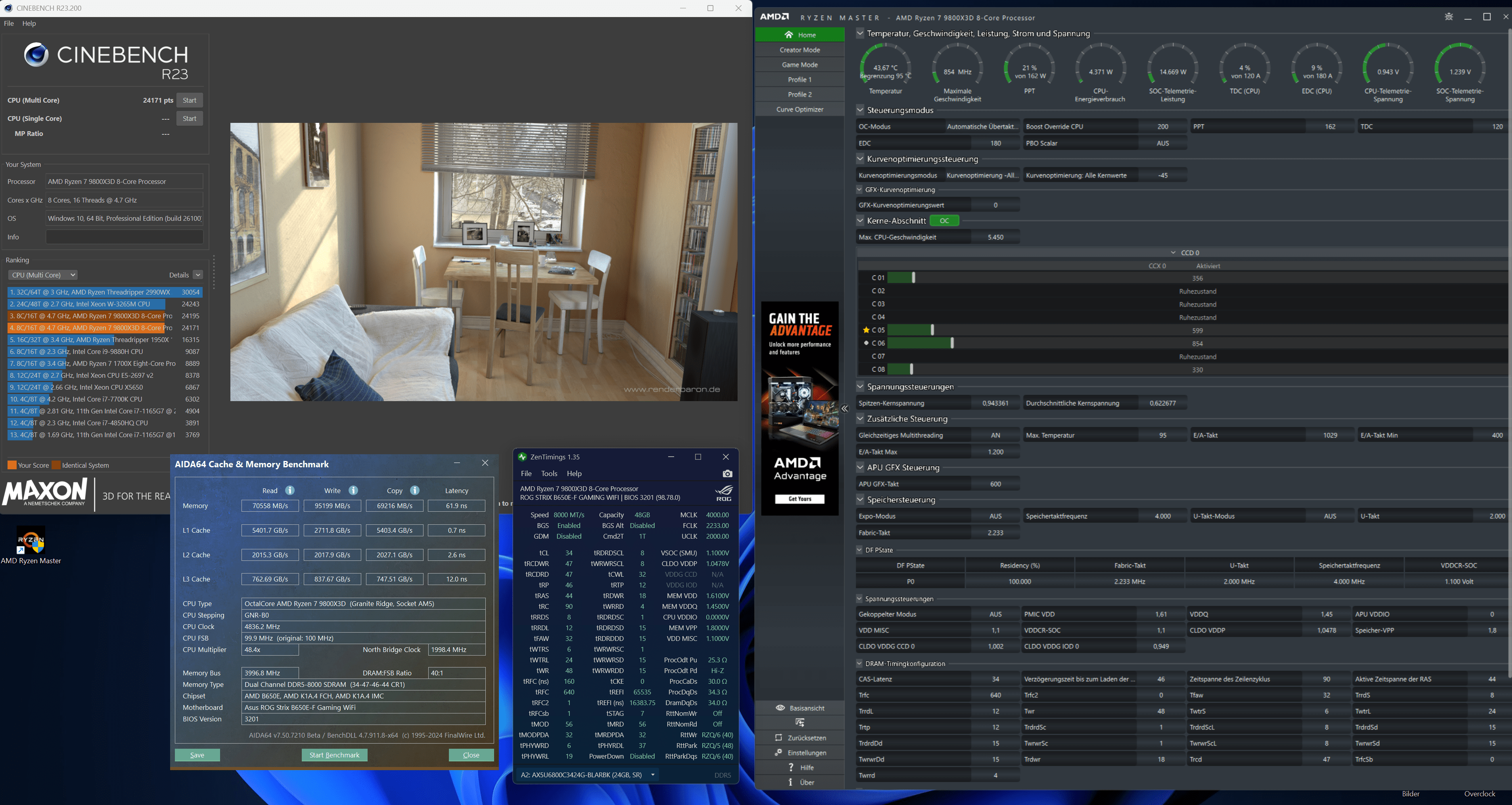

So, Direct-Die Pro nochmal runter und Flüssigmetall neu gemacht, war etwas zu sparsam damit.
Neuer Test mit gleichen Settings.
CO-30
+100
Aber jetzt sollte es Genug sein.
Das Widerrufsrecht sollte endlich mal überarbeitet werden. Das sowas nicht mehr möglich ist.
Also wenn du mich fragst, sollte man das in erster Linie schön ASUS auf's Auge drücken (und in zweiter Linie dem jeweiligen Käufer). Da wird irgendeine SP hingekotzt, wo die Leute sich ganz verrückt machen und anschließend wird irgendein Dünnschiss eingestellt, um zu "beweisen" wie schlecht die CPU ist. Kannst ja mal beispielsweise nach den Werten im Curve Shaper fragen.

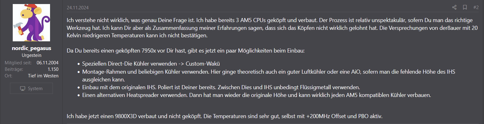

Sieht auf jeden schon deutlich besser aus als beim ersten Mal. Dennoch muss ich zugeben, dass ich die Werte für ne geköpfte CPU + LM relativ unspektakulär finde. Bin mit meiner 280 AIO, ungeköpft und mit Standard-Paste gerade mal 2-3°C höher, allerdings bei 54,2x auf allen Kernen (offenes System, 20°C RT).
Der User funkflix (Beitrag) hat eine oder mehrere Ryzen 7000 CPUs bereits geköpft inkl. LM und Direct-Die und hatte ebenfalls sehr ernüchternde Ergebnisse. Soweit ich das mitbekommen habe, ist das auch die Meinung/ Erfahrung von anderen Usern (Beitrag).

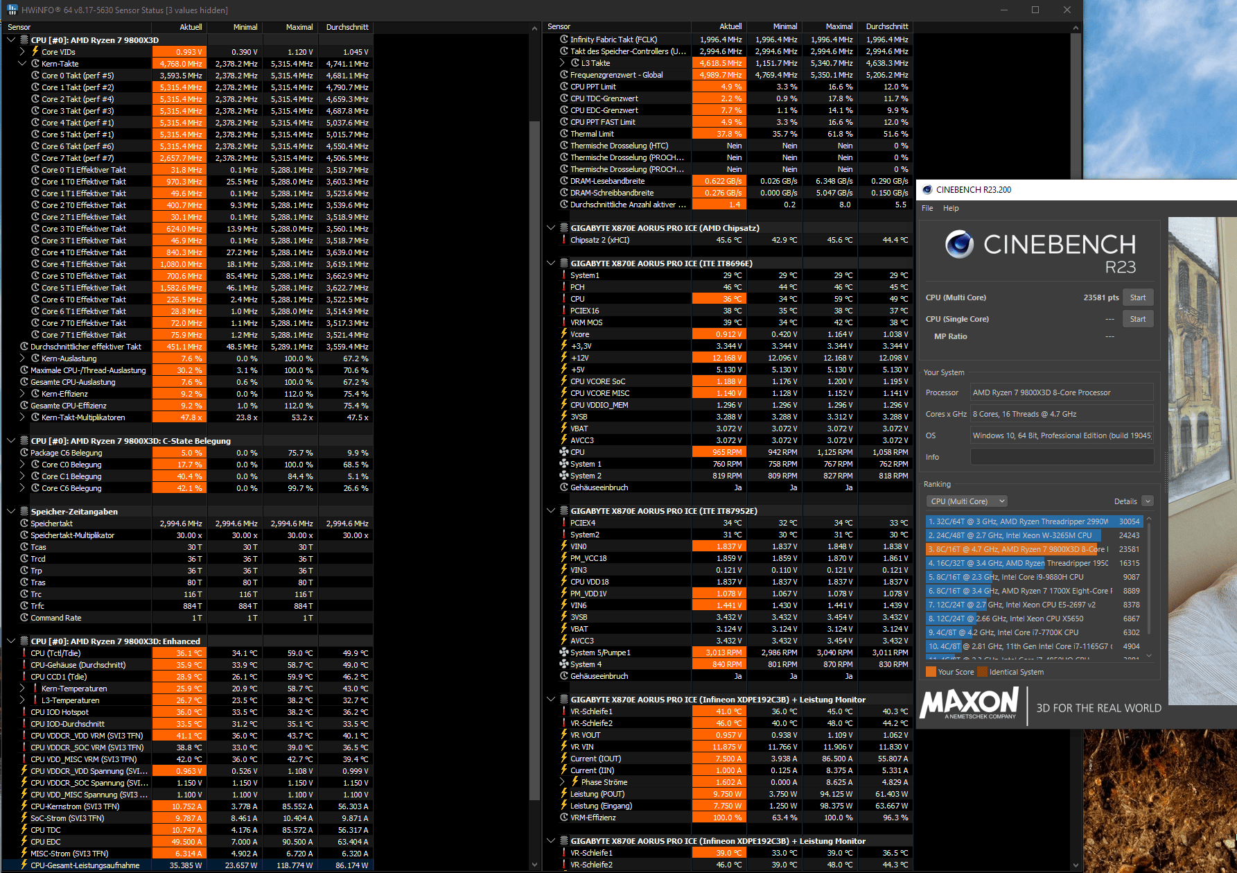

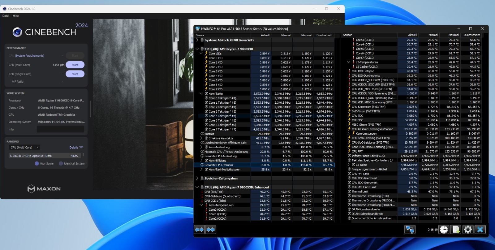

Klinke mich mal hier ein, bin vom 12900k auf den 9800X3D gewechselt und bin mir bei der CPU Temperatur unsicher, da die mir irgendwie im Vergleich zu anderen NH-D15S bzw. NH-D15 Nutzern zu hoch erscheint.
Tctl/Tdie liegt so im Idle bei ca. 55°C, der Lüfter dreht dann aber nur mit ca. 300rpm. Die CPU CCD1 Tdie zeigt nur 40°C. Beim Zocken steigt dann die Tctl/Tdie Temperatur auf ca. 65-70°C und die CCD1 Tdie auf 67-72°C bei etwa 800-1000rpm. Hört sich das normal an? :unsure: Habe keine Lust den Kühler nochmal zu montieren. :fresse:
Habe auch den D15 ohne Offset montiert. Habe mit den Standard Mainboard Lüfterkurven die Tests gemacht. Idle 40-43 Grad und Cinebench r23 85 Grad.
Hab noch keine GPU zum Game testen. Habe aber nichts verstellt. Nur Expo an 6000er cl30 RAM das war’s. Keine CPU Settings im BIOS geändert, keiner Power Limits oder sowas. Kenne mich mit AMD nicht aus.
Mainboard Asus Strix B650E-F. Hatte vorher den Kühler mit Offset und selben Temps gehabt.
Jetzt mit FanControll eingestellt 40% Lüfter so 39-40 Grad im Idle und er soll erst bei mehr als 60 Grad höher drehen. Case Fans bei 600 Umdrehungen. Case ist Fractal North XL mit 5x Noctia 140.
Bei mir geschriebenen Werte waren immer CPU (Tctl/Tdie) hoffe das sind die richtigen. Waren die wärmsten ganz oben.
@*$Ben$*
Danke für deine Infos, ich habe den D15S mit 7mm-Offset eingebaut, Mainboard ist das ROG Strix B650E-E im Torrent Compact. Die Gehäuselüfter drehen so mit ca. 400rpm, CPU-Lüfter 40%. Komme auf ca. 45°C CPU (Tctl/Tdie).
Bei Cinebench r24 geht dann die Temperatur auf ca. 86°C hoch, wenn alle Lüfter @ Fullspeed. Der Unterschied ergibt sich wohl daraus, dass dein D15 zwei Lüfter hat und mein D15S nur einen.

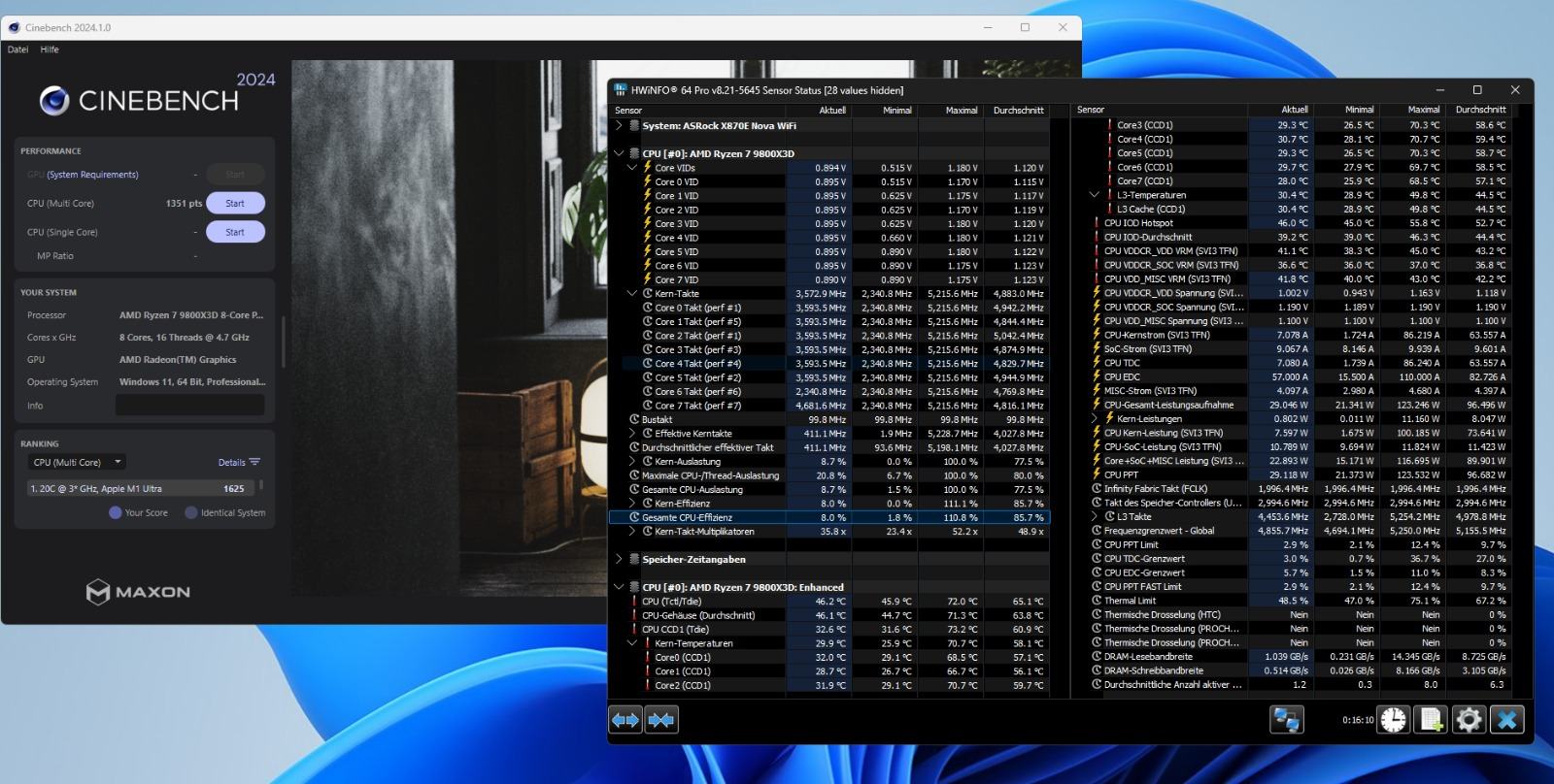

Servus, nach 6 Jahren 9900k hab ich nun auch mal wieder gebastelt. Meinen letzten AMD hatte ich mit nem opteron 165 vor ca 20 Jahren.
Musste mich erstmal eine Woche einlesen und bin immer noch überwältigt von den ganzen Einstellungsmöglichkeiten.

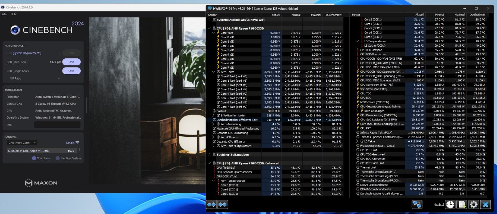

hab hier mal 2 Screenshots aus einem cb r24 und die Zentimings
Der 1. ist mit pbo +200, cure editor -20 allcore, ram auf aggressive.
Der 2. ist mit -20 allcore, ram aggressive (gefällt mir, da einiges kühler)
Eigentlich will ich eine mittelmaß aus Leistung/Verbrauch/Temps.
Hab nur mal ein paar kleine Einstellungen probiert. Gibts da noch ein paar Möglichkeiten ohne großen aufwand etwas zu optimieren, bzw hab ich evtl noch was übersehen?
Ram ist auf expo
