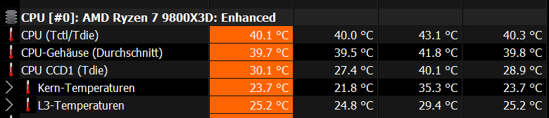

Zeigt her eure 9800x3d Temperaturen

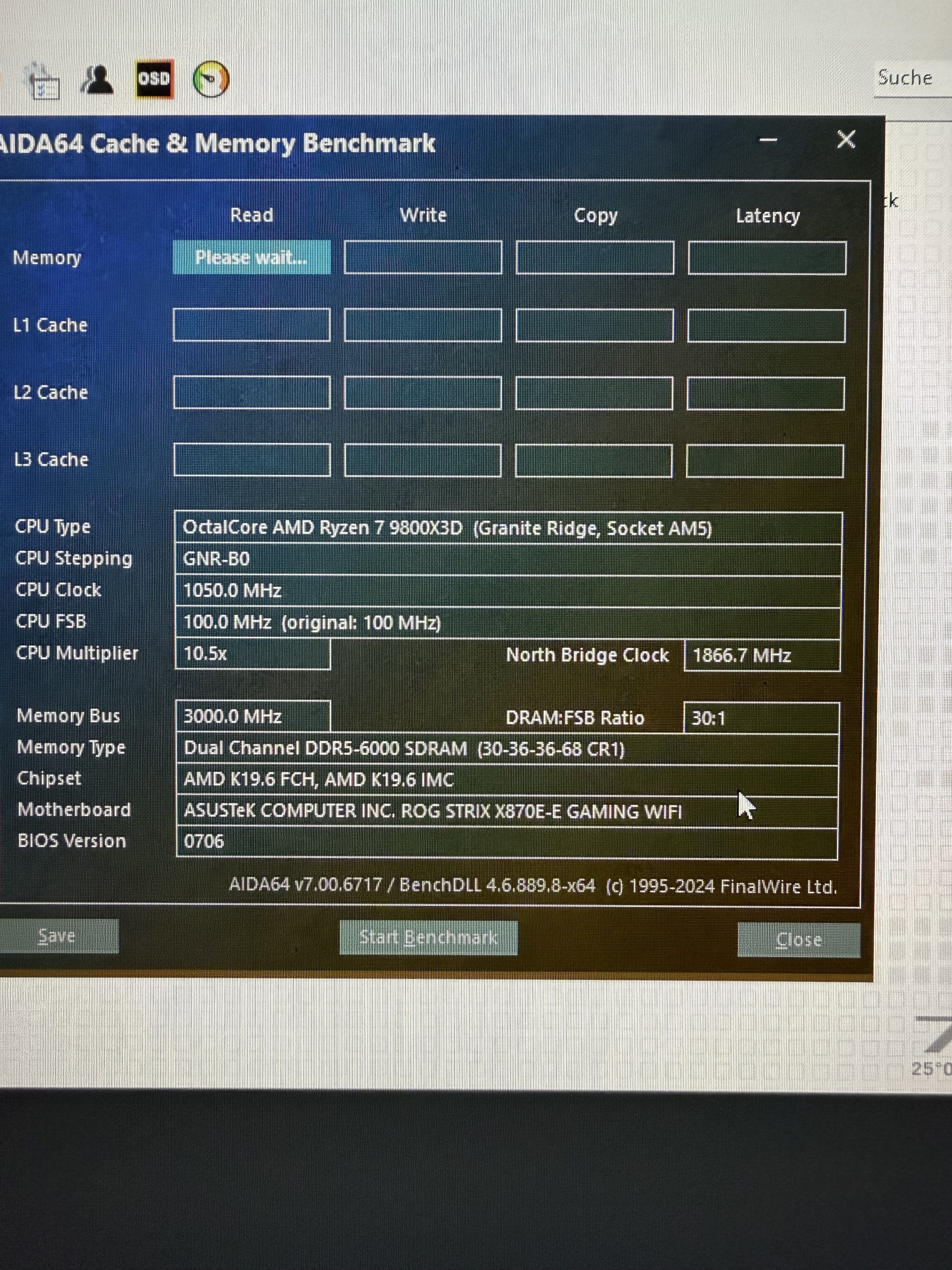

Versteh ich nicht 😂 1050mhz?

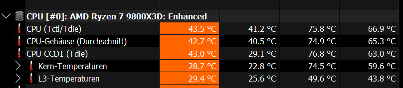

Idle lieg ich bei 40°C mit Custom-Wakü (Allerdings auf ultrasilent, Lüfter laufen mit 450rpm).
Womit messe ich am besten die Maximaltemperatur? Nimmt man da noch Prime95 oder eher Cinebench?
nit zuviel Primeln, wäre doch Schade um den neuen wennst beim nächsten check dann fest stellst ..oh schon hellbraune flecken bei den Pins:oops:
75,8°C Maximum nach Cinebench24-Lauf. Wie gesagt 450rpm Lüfter per PWM fixiert, hasse es wenn das ständig hoch und runter jault. :LOL:
Nur XMP-Timings aktiviert.

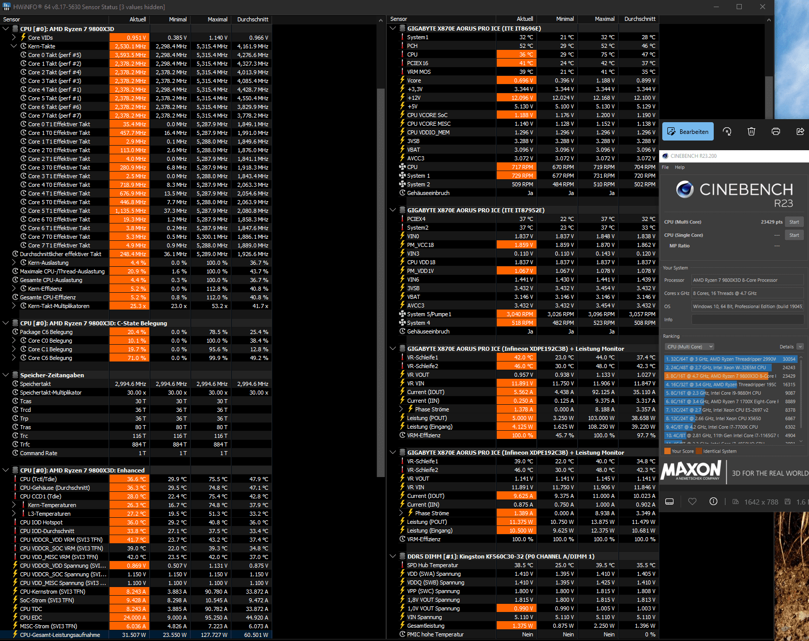

Hallo, ich habe heute meinen neuen PC bisher ohne GPU (warte auf die 5080) gebaut.
Das erste mal seit Ewigkeiten AMD.
Meine Komponenten
Ryzen 9800x3D
Strix B650E-F Wifi
32GB Kingston Fury Beast 6000 CL30
2TB Kingston C3000
1000W Corsair RM1000x
North XL Case
5x Noctua NF-14 PWM (3x vorne, 1x rear, 1x oben)
Noctua DH15
Habe im Idle immer so 40-43 Grad (weis nicht ob das normal ist hatte nur Intel bis jetzt).
Cinebench R23 durchlaufen lassen
Score 23258 Punkte im Multi
Temperaturen Max 85,2 Grad kurz vor Ende sonst immer 83 Grad.
Ist das alles soweit ok?
Habe nur EXPO angeschaltet und das wars.

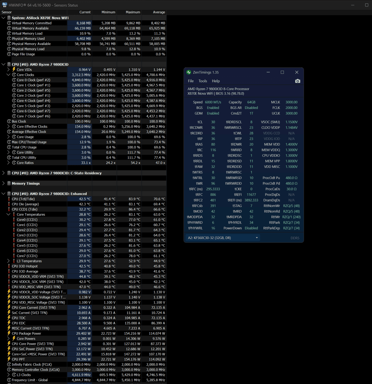

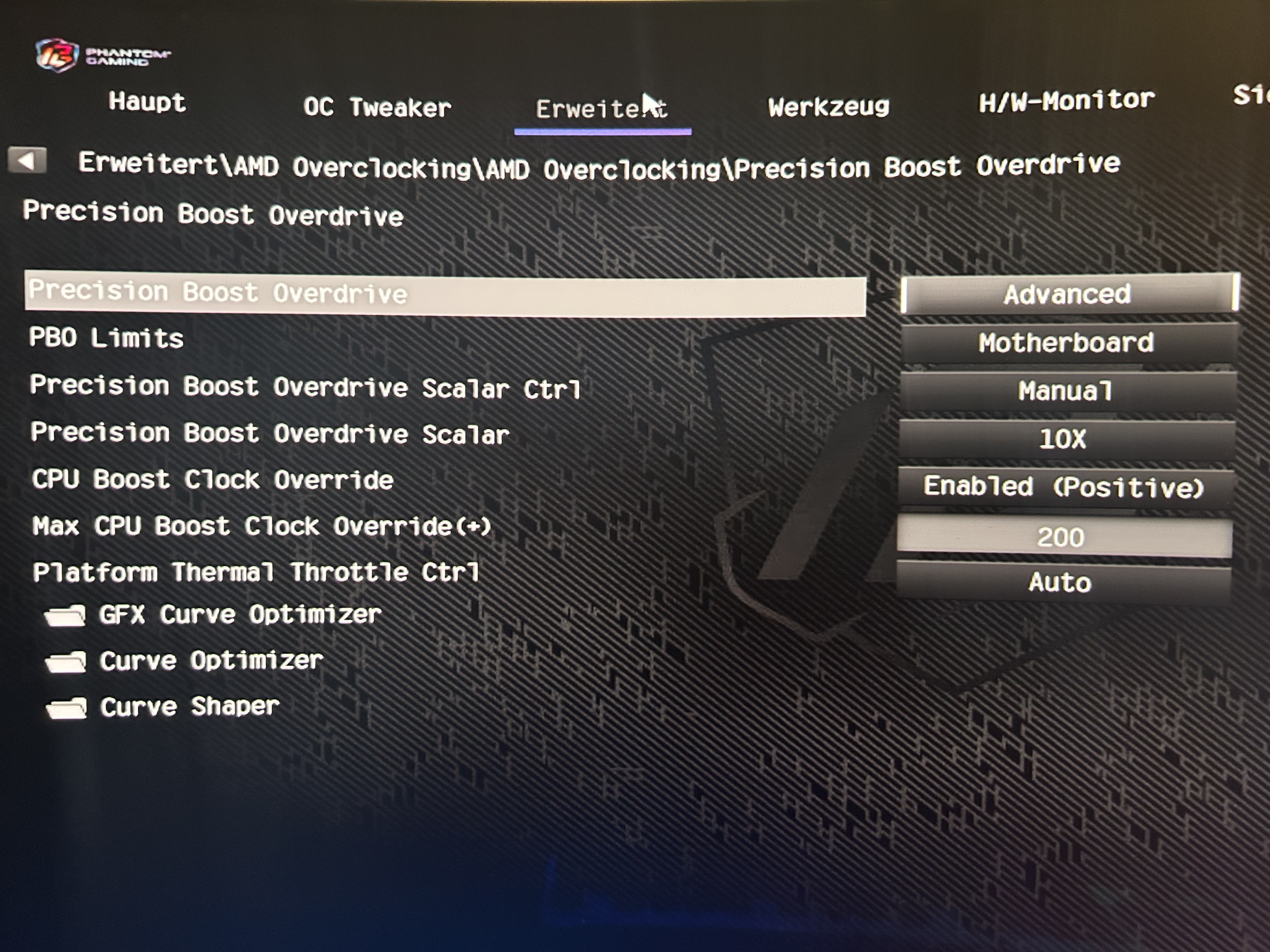

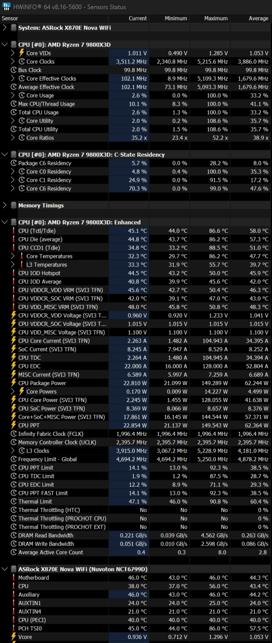

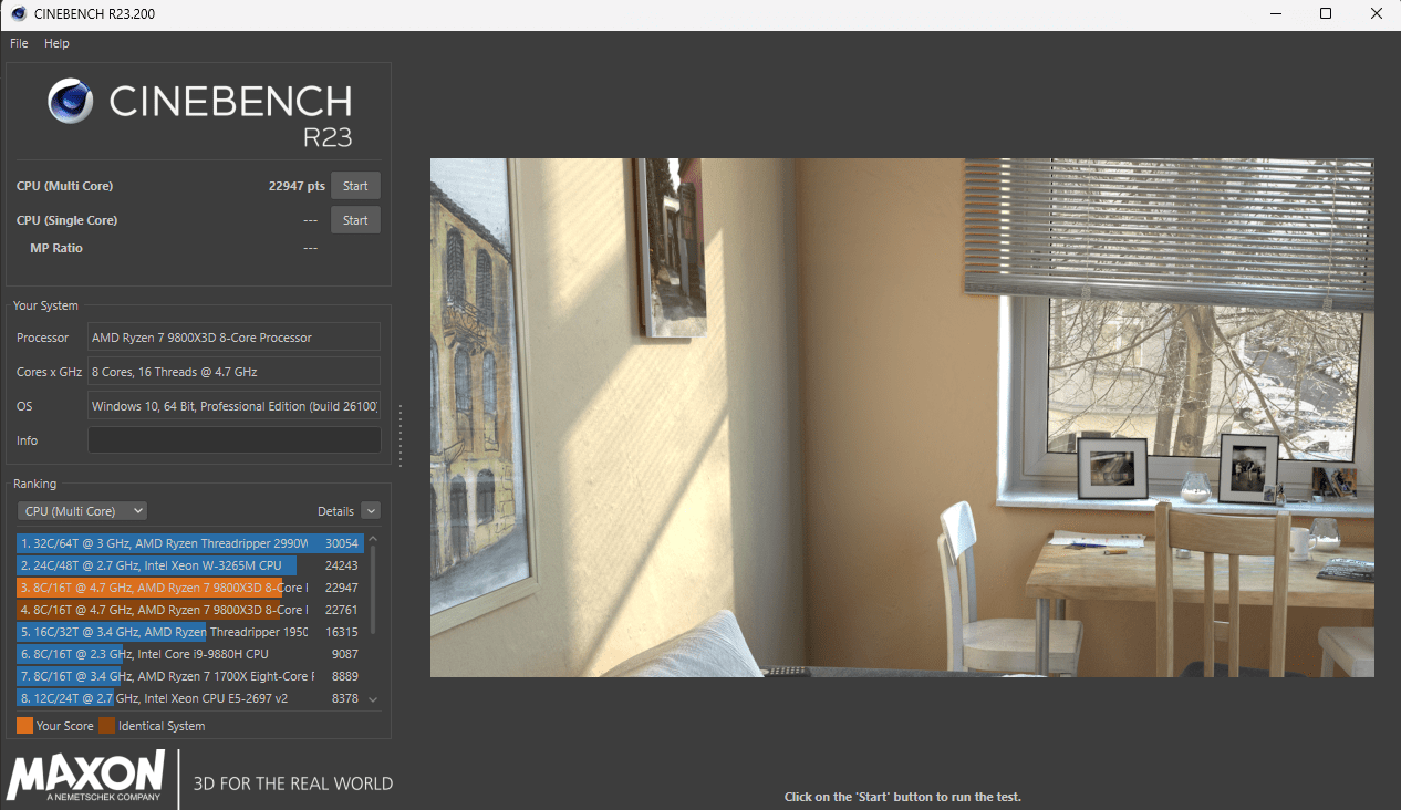

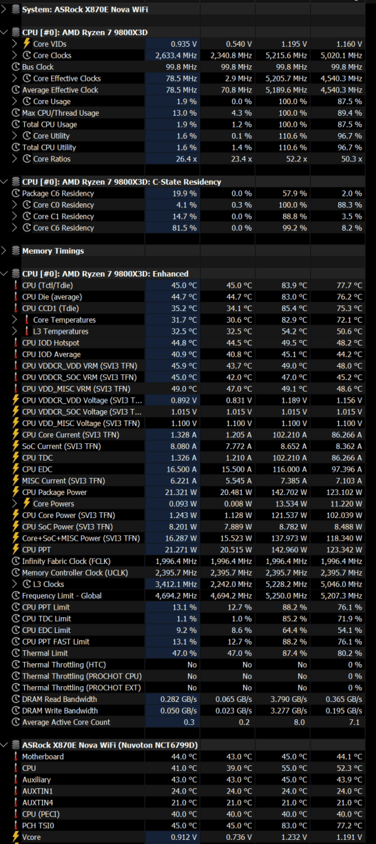

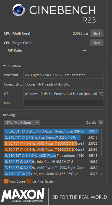

Tag zusammen,
habe mich jetzt mal an Euren Tests und Einstellungen orientiert und wie folgt eingestellt:
PBO -20, Scaler x10, +200 Mhz
CB23 und AIDA laufen stabil, aber das heißt ja erst einmal nicht viel.
Von den Werten und Spannungseinstellungen her, passt das so?
Danke Euch!
Vcore hätte mich interessiert, ansonsten sieht das von den Spannungen her gut aus.
Knapp 155W sind allerdings ordentlich und von der Performance her passt das nicht so, mit Stock Takt sollten es ~23200 Punkte sein, da bist du mit +200MHz drunter.
Die Performance hat mich auch ein wenig gewundert, deshalb bin ich auf Eure Hilfe angewiesen ^^.

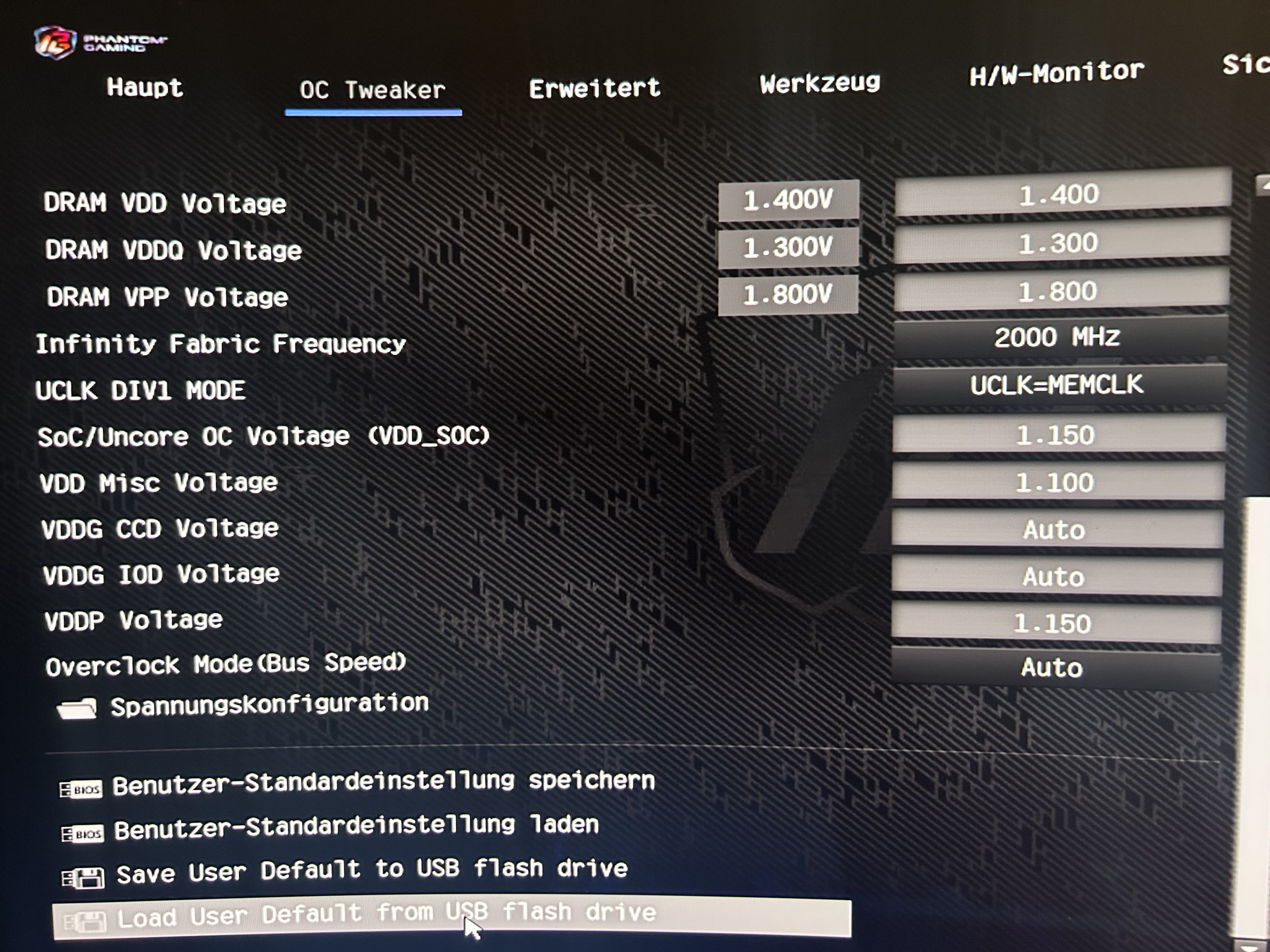

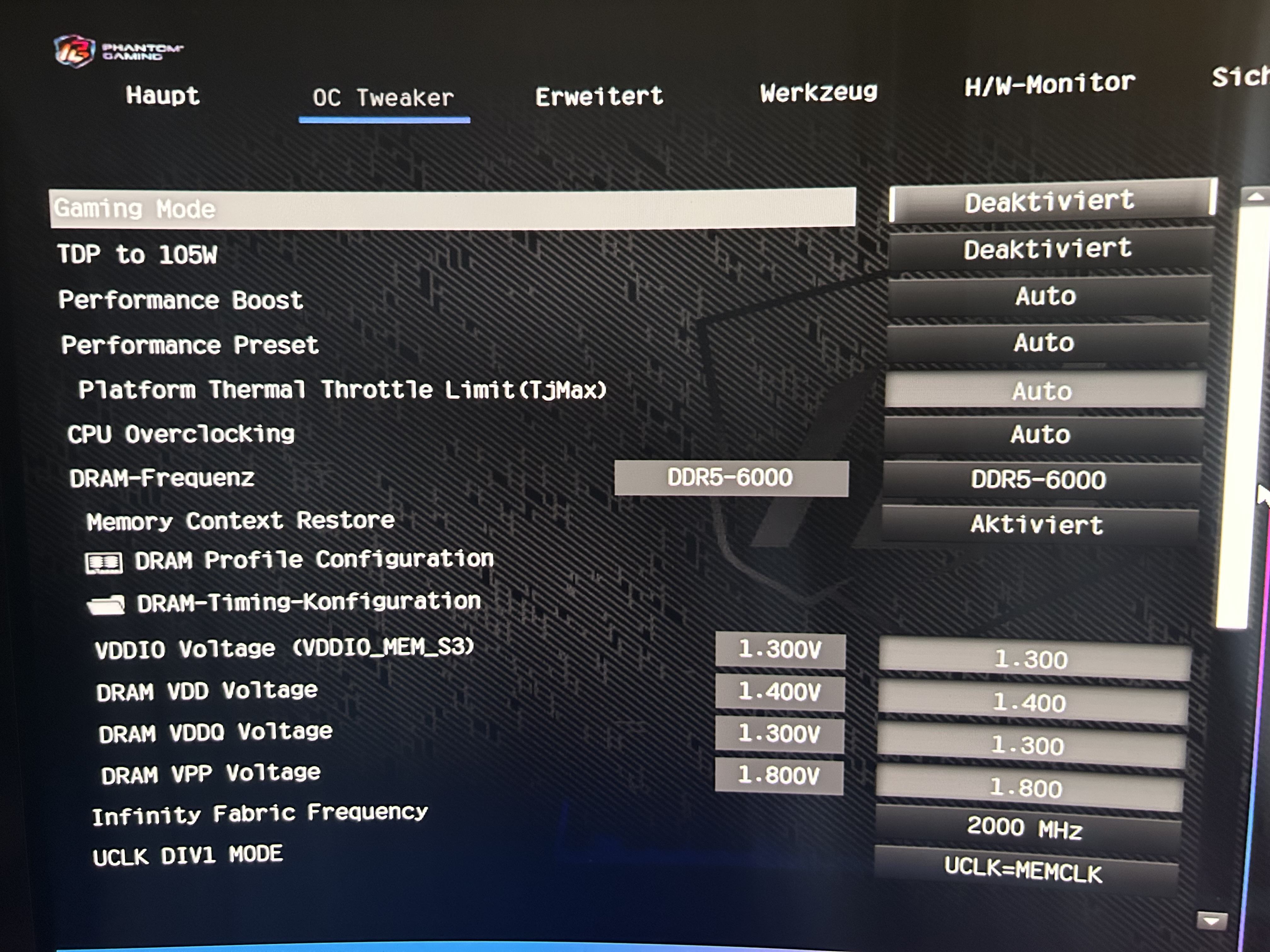

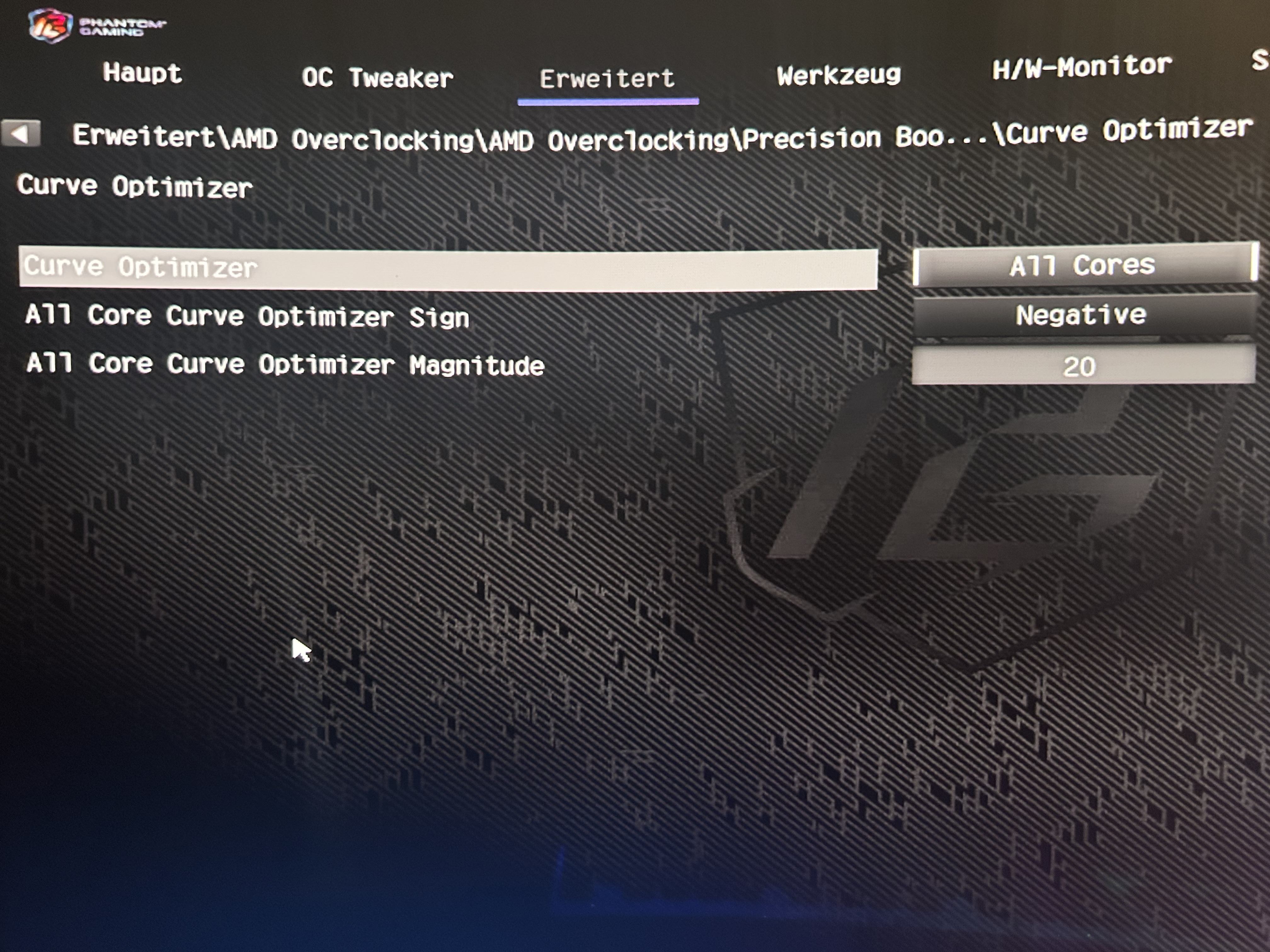

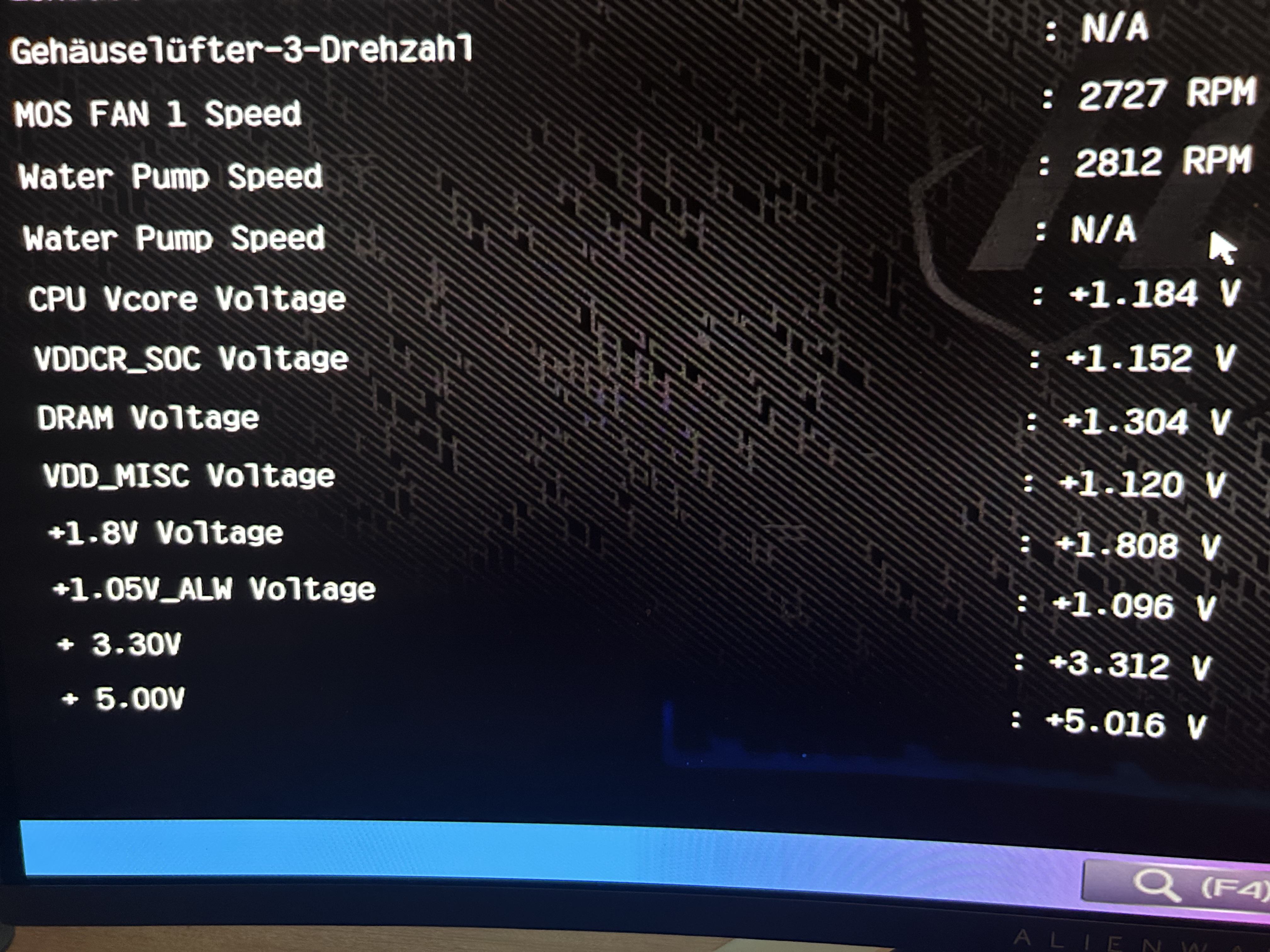

Ich finde einfach nicht, wo ich VCore in HWinfo angezeigt bekomme, hier ein paar Bilder aus dem Bios.
Reicht das um dem Problem auf die Schliche zu kommen?

Ich würde an deiner Stelle erstmal einen CMOS Clear machen und bevor du anfängst mit PBO etc. erstmal schauen das die Stock Performance passt bzw. du erstmal nur CO einstellst und da auch prüfst ob das überhaupt stable ist.
Aber wieso soll ich alle Einstellungen wieder rückgängig machen, die Stock Performance wird ja nicht besser als die jetzige oder?
Weil deine jetzige Performance schlechter als Stock ist.

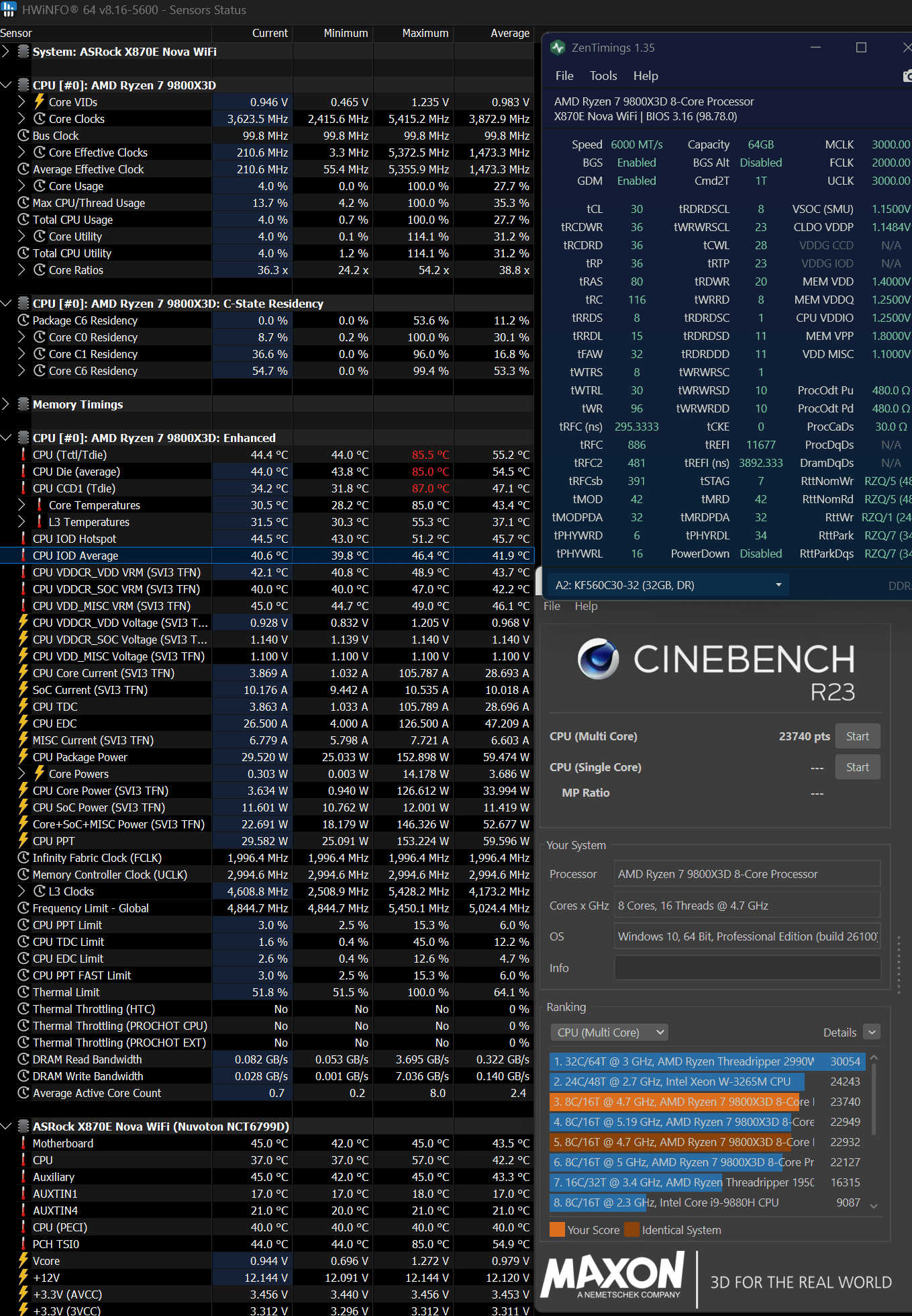

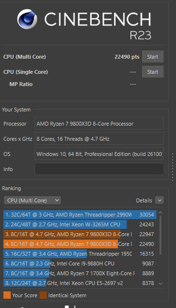

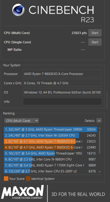

So, einmal komplett Stock und einmal nur CO -20, ich weiß nicht, ob das jetzt so viel besser ist. Verstehe es ehrlich gesagt nicht...
Sehe bei dir eher eine Verschlechterung in allen. Da kannst du genauso gut beim Stock bleiben.
Aber wieso kommt es bei mir zu einer Verschlechterung, habe ich einfach nur Pech mit meiner CPU?
Pbo - 20 und 149 Watt Verbrauch da ist die CPU mega Mist. Debei 1.285Vcore max +?
Das kann auch net sein das die CPU Stock weniger Watt verbraucht wie mit - 20 PBO :)
Was für SP Score hat die CPU im BIOS?
Da hat das BIOS die - 20 PBO Werte nicht übernommen.
Aber Stock ist doch 1.285V und -20 ist 1.195V. Dann ist die Spannung bei -20 doch geringer oder stehe ich auf dem Schlauch?
Wo sehe ich den Score, ist mein erstes Asrock MB
Der erste Screen ist - 20PBO
Das zweite ist Stock.
Wenn das so ist dann ist es eine Verbesserung.
Nicht jede CPU Boostet im Stock mit allen Kernen auf 5200 MHz es heisst bis!!
Je besser die Qualität von der CPU desto höher ist der Boost mit allen Kernen auf 5200 MHz.

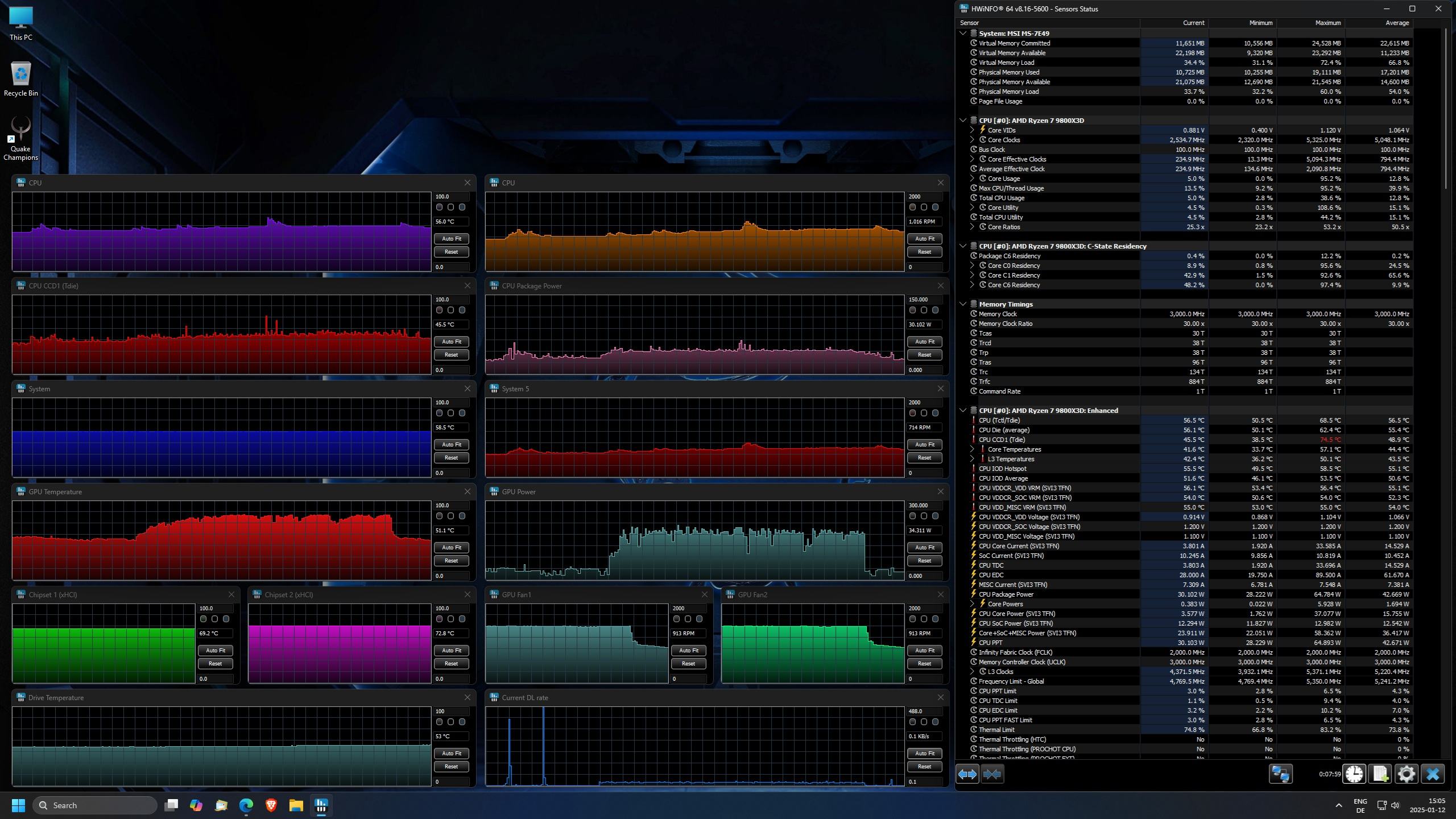

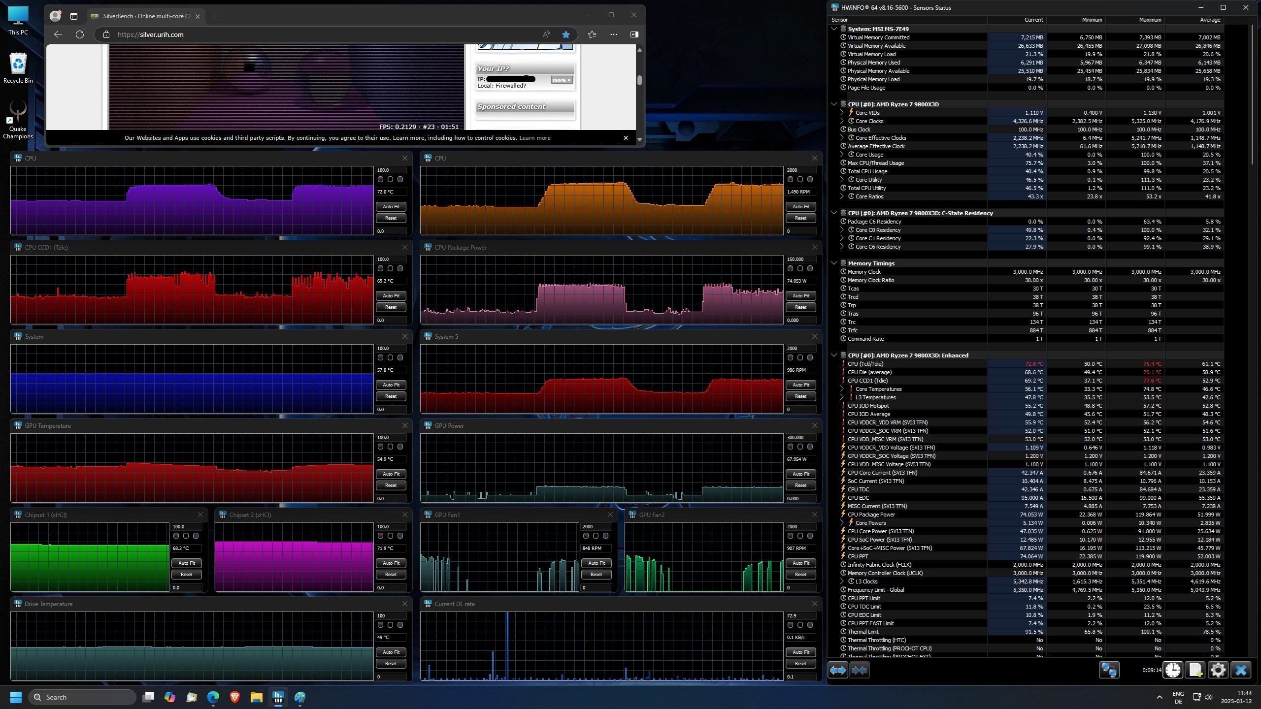

Aber vermutlich noch immer nicht der Renner? Der effektive Clock geht ja auf 5,205 MHz hoch, vielleicht spiele ich einfach noch ein bisschen rum. EXPO Profil sollte ja wieder rein und VSoC 1,15V, VDDQ/VDDIO 1,3V, MEM VDD lasse ich auf 1,4V. Habe ich etwas vergessen?
Ich habe nun von Stock, anhand eure Kommentare, ein paar Einstellungen geändert: CPU Temp. Limit auf 75°C, PBO -30 und +100 MHz
Zimmer Temperature 21.7°C.
Für den "Stress test" habe ich https://silver.urih.com/ verwendet.
Ich denke das liegt alles im gutem Rahmen.

So, nochmal den ganzen Tag getestet und rumgespielt. Ich hoffe noch einmal auf Euren Support ob das (unabhängig von Stable) so okay aussieht:
CO -30, Scaler x1, PBO +200 Mhz
TjMax 85°C, -40 MV
Ich bekomme den auch auf 140W runter, nur aber weit unter Stock Leistung.
Problem ist auch einfach, ich finde nirgends die Einstellung um den Vcore Voltage runterzusetzen, deshalb die Einstellung mit TjMax.
Über Rückmeldung würde ich mich freuen.
Was heißt denn -40 MV? -40 im CO eingestellt oder tatsächlich -40mV irgendwo im BIOS eingestellt?
Ich habe bei dem Asrock einen voreingestellten Modus der 1: TjMax 85°C und -40 mV einstellt.
Ich finde einfach im Asrock keine Einstellung um die CPU Spannung unabhängig davon runterzusetzen.
