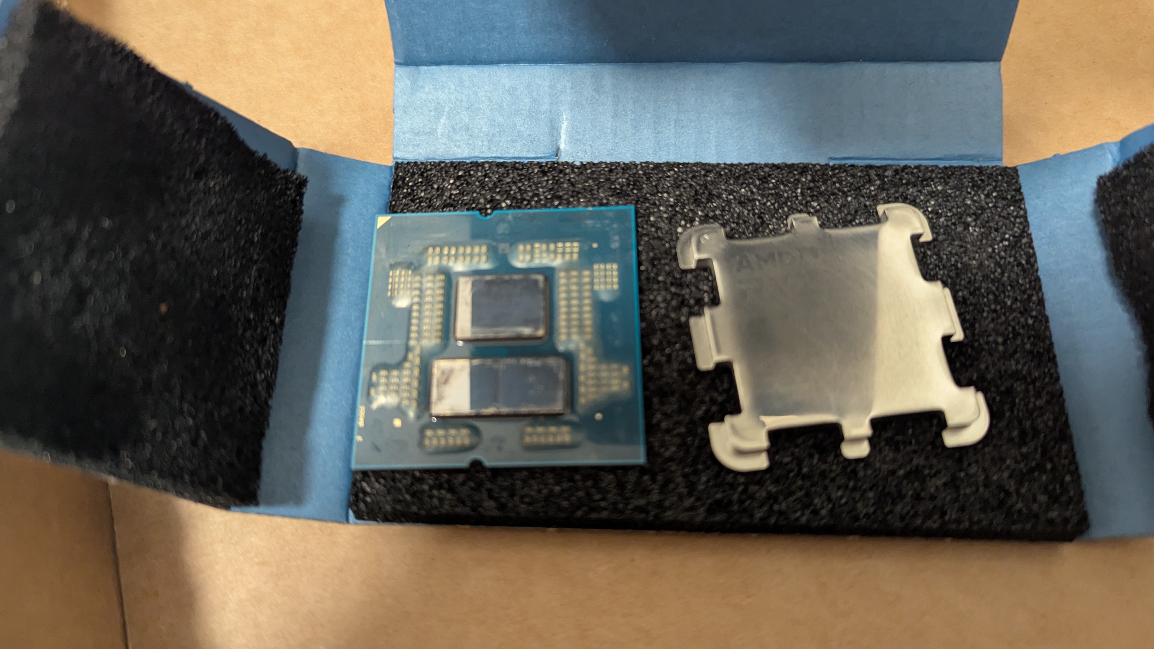

Ich hab mir in den letzten Tagen einen geköpften 9950x gekauft, bei dem ich dachte dass es "leicht" wäre den bis ich nächstes Jahr auf Direct-Die umsteige mit meinem artic f36 zu kühlen dank des geköpften Status.
Kann gegebenenfalls neue Bilder machen, sollten diese zu unscharf sein.
Nun kam gestern die CPU inklusive geschliffenem IHS bei mir an und ich war ein wenig ratlos, wie ich nun in eigen Regie den Inhalt vom Paket für mich mit Luftkühlung machen zu können oder ob es nicht sogar direkt sinnvoller wäre mit dem Bau zu warten bis ich mein rtx 4070ti super Modell verkauft habe und auf eine rtx 4070ti (super) umgestiegen bin, welche ich dann auch mit in den Loop zur CPU einbinden werde.

Wie auf dem Foto zusehen ist der 9950x schon geköpft worden und liegt bei mir zu Hause. Da ich ihn wohl Direct-Die verbauen werde, nur noch schauen wie ich liquid metal am besten auftragen werde bzw wie ich den Rest schützen muss vor Schäden.

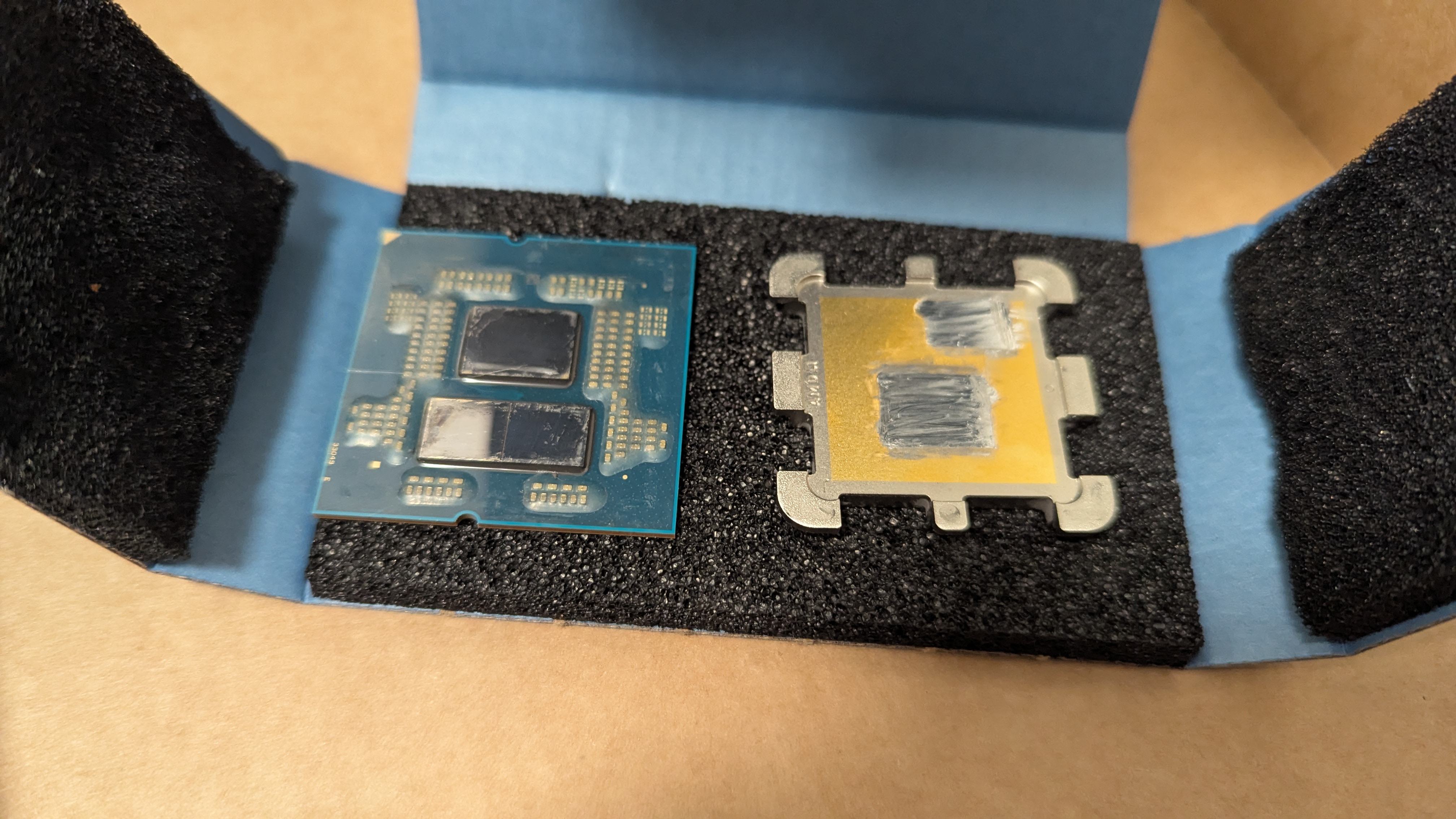

das ist das Problem. Den signifikanten Temperaturvorteil konnte in Realität kaum jemand erzielen. Ich hatte meine geköpften 7950x und 7800X3D sowohl mit Flüssigmetall als auch Kryosheet im Einsatz Jeweils mit normalen Wakü-Block plus Direct-Die Frame und Direct-Die Kühler.
Die Temperaturen im Idle waren erheblich besser als mit IHS, aber unter Last hatte ich keine Vorteile.
Das hatte ich überlegz gehabt, ob ich das mache da der originale IHS vorliegend ist
Ich rate Dir aber dafür unbedingt die Unterseite des IHS nochmals zu reinigen. Wenn das Lot nicht komplett runter ist, besteht keine plane Kontaktfläche. Das könnte sogar gefährlich sein, wenn ein Hotspot entstehen sollte. Die Dies der CPU könnten auch noch eine Politur vertragen. Tatsächlich kann man hier einfach mit einem Dremel und einem Polierer arbeiten. Das funktioniert einwandfrei. Auch die Unterseite vom IHS für ich damit polieren.
Muss so oder so schauen wie ich liquid metal und den Rest am besten schütze und ob es LM was zu beachten gibt.
Entweder mit Kaptonband die CPU um die Dies abkleben oder Nagellack auftragen. Wobei auf Deinem Foto eigentlich alle Kondensatoren bereits ausreichend eingegossen erscheinen.

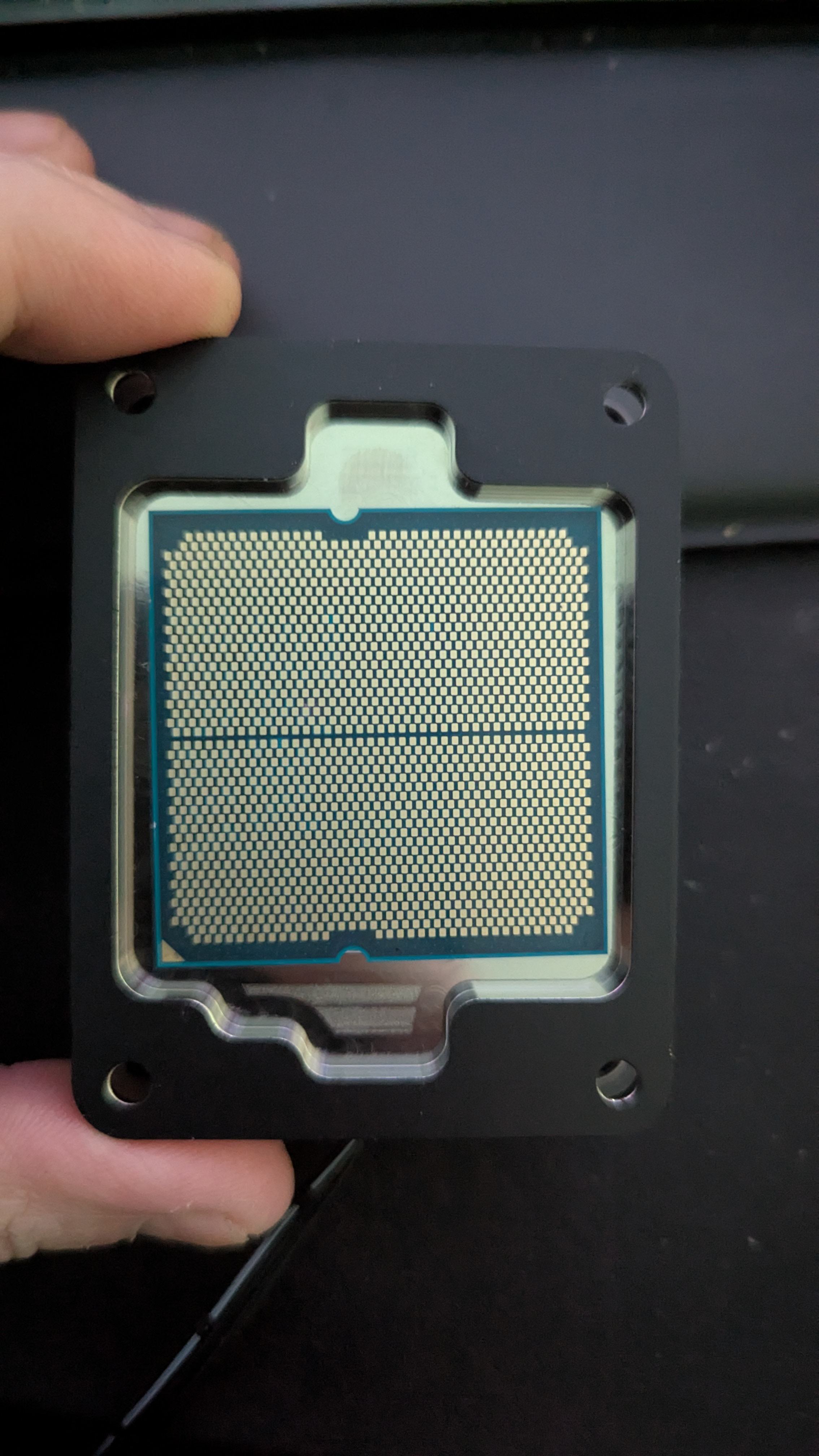

So sieht mein 9950x aus wie er seitdem ersten Versuch beim umbau auf Direct-Die am Kühler verheiratet ist
Der wird dann einfach nur wieder in den sockel ohne SMD gelegt und Block drauf geschraubt
So isses. Allerdings würde ich die CPU abziehen und erstmal ohne Kühler in den Sockel legen 😉

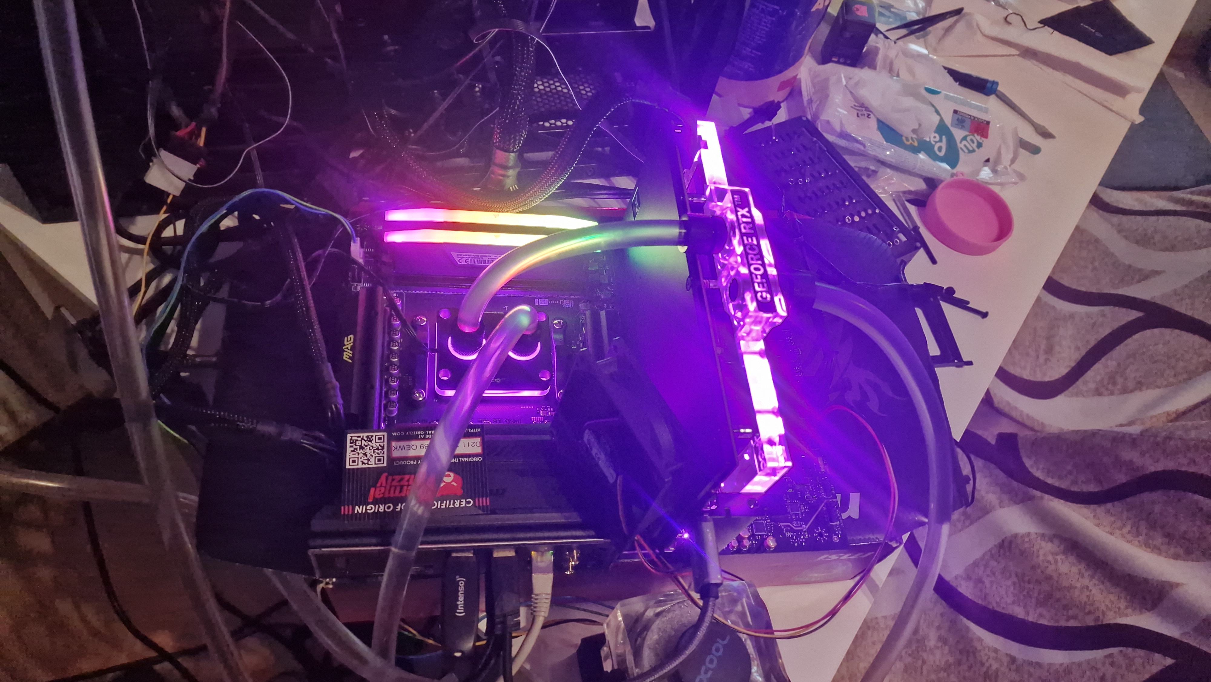

Bin seid Gestern dran, hab nur jetzt keine Zeit weiter zu machen, hab den geköpften 9800x3d mit Direkt die Kühler auf X870e Tomahawk mit 64
Gb Ddr5 6000mhz CL28! Bios Update ist drauf da ich auch meine 4080RTX Game Rock OC mit Eisblock ausgestattet hatte, hab ich erstmal alles ohne Gehäuse aufgebaut und getestet, die GPU wird zu warm, obwohl ich nen 420x140x28mm von Alphacool und den Mo-Ra 3 Pro 360 mit 9 Noiseblocker dran hab, denke liegt an den Kühlpads für die Speicher sind zu dick, hab wahrscheinlich zu wenig Kühlpaste aufgetragen! Bin auch nicht zu Hause! Steht alles auf dem Wohnzimmer Tiscn auffgebaut, sobald ich das mit der Grafikkarte gelöst habe, bau ich alles ins Gehäuse!
