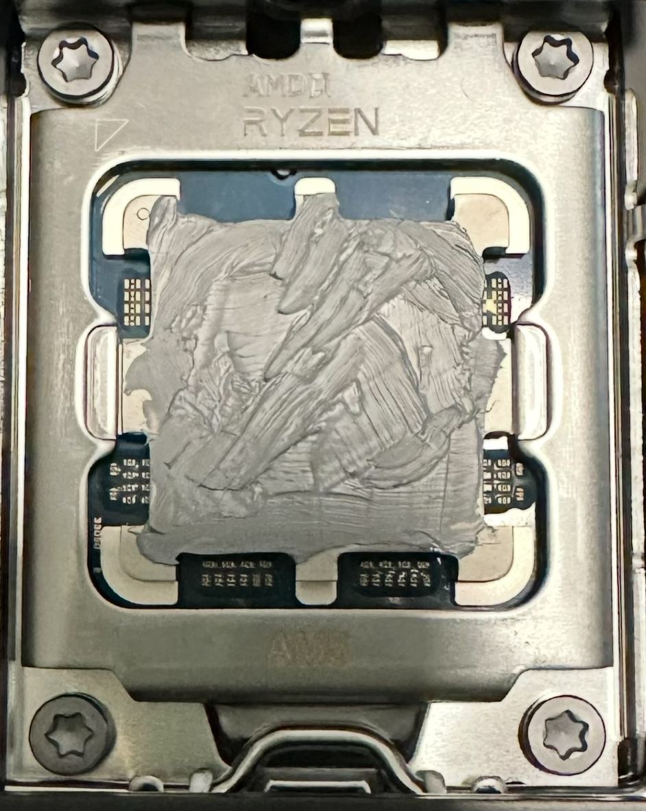

So habe endlich ein neues Mainboard jetzt funktioniert alles. Musste 2x das Board tauschen.
Leider hatte ich keine Noctia WLP mehr sondern MX4. Genau gleich aufgetragen aber die CPU wird etwas wärmer.

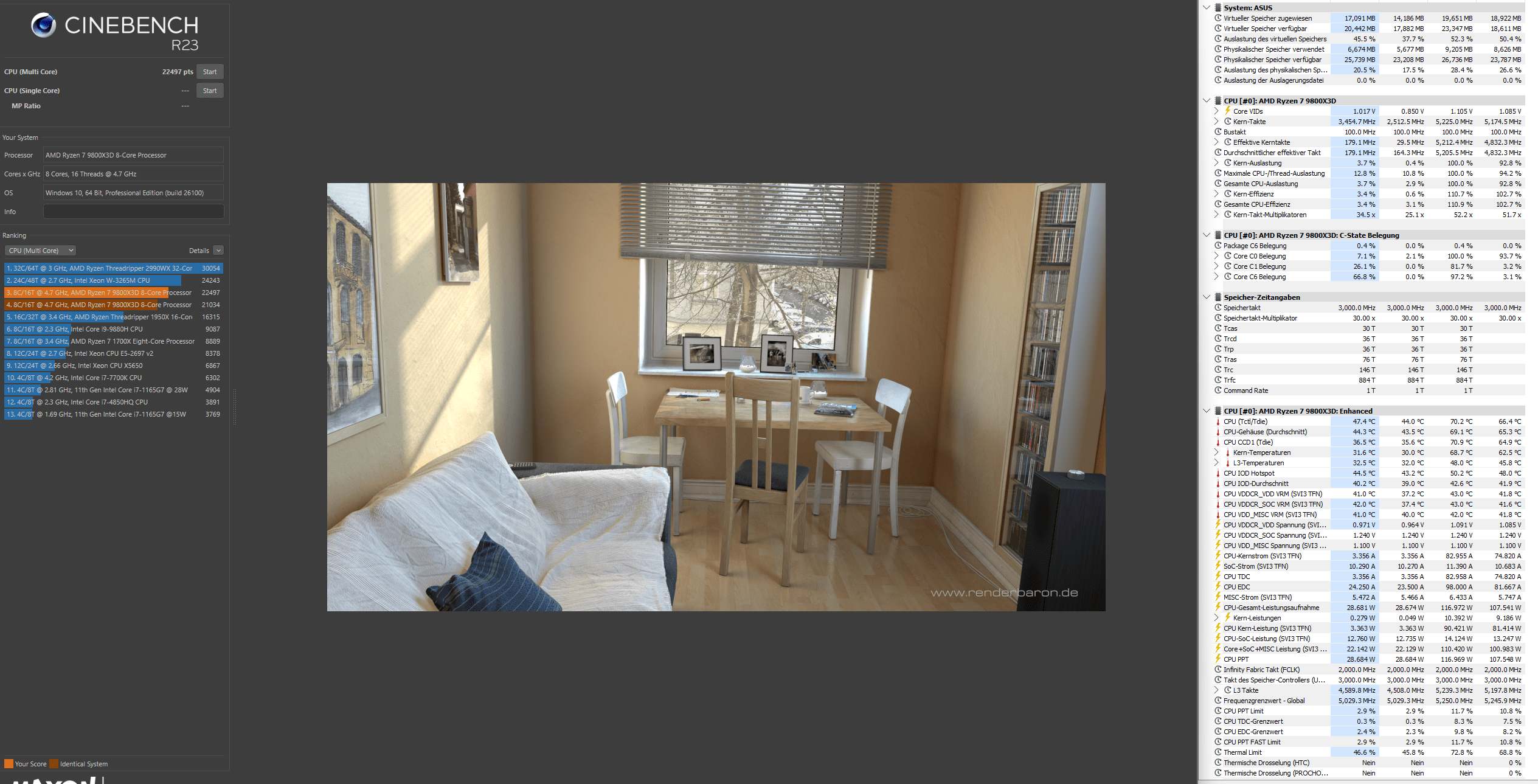

Standard (EXPO 1)hatte der 9800X3D bei Cinebench R23 mit einer Nautilus 240 AIO max. 81 Grad die Lüfter sind aber auf leise getrimmt man hört den PC kaum bei Volllast, Verbrauch 150Watt.
Proberunde mit Curve -20 und EXPO 1 deutlich kühler max. 72 Grad und PC nicht mehr hörbar Punkte im Cinebench R23 22156 bei einem Verbrauch von nun 117 Watt, ich habe keine Ahnung ob ich da noch was rausholen kann? Habe mich nur kurz mit dem Video vom 8uer beschäftigt :)

Hab aber trotzdem noch ne Frage wieso meine Temps irgendwie 6 grad wärmer sind als beim ersten mal vor Mainboard Tausch. Habe immer gleich viel Paste aufgetragen genau gleich. Nur erste mal mit Noctua und diesmal MX4.
In Game sind es nie mehr als 55-58 aber beim Benchmark Stock ging er auf 91 Grad echt komisch. Werde aber erstmal nicht zerlegen.
Kannst du sicherstellen, dass beide Mainboards mit denselben Einstellungen liefen? Dies schließt PBO mit ein! Ansonsten kann es sein, dass der Kühler nun nicht genau plan aufliegt. Ferner die Frage, in welchem Game du derartige Temps erreichst.
Ich habe 91 grad nur bei cinebench r23 Multicore bekommen. In Games 55-60.
Idle 42-44 grad.
Beim ersten Mainboard waren es nur so 86 grad.
Habe ja -20 eingestellt jetzt hat er in cinebench nur noch 78 grad und in Games max 58 grad.
Waren beides Asus Strix b650e-f mit den selben aktualisieren bios.
Kühler kann nur plan aufliegen. Habe den Noctua d15 und schraube immer abwechseln die Schrauben an bis er fest ist.

Okay! Vllt wenn ich Lust habe werde ich in paar Wochen noch mal ne andere Paste auftragen. Aber wie ich mich kenne. Lasse ich es weil es ja jetzt im normalen use case keine Probleme gibt.

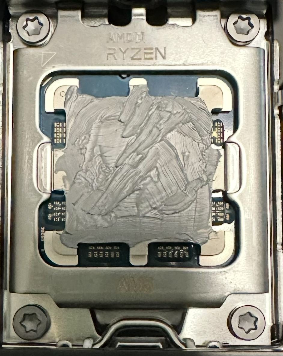

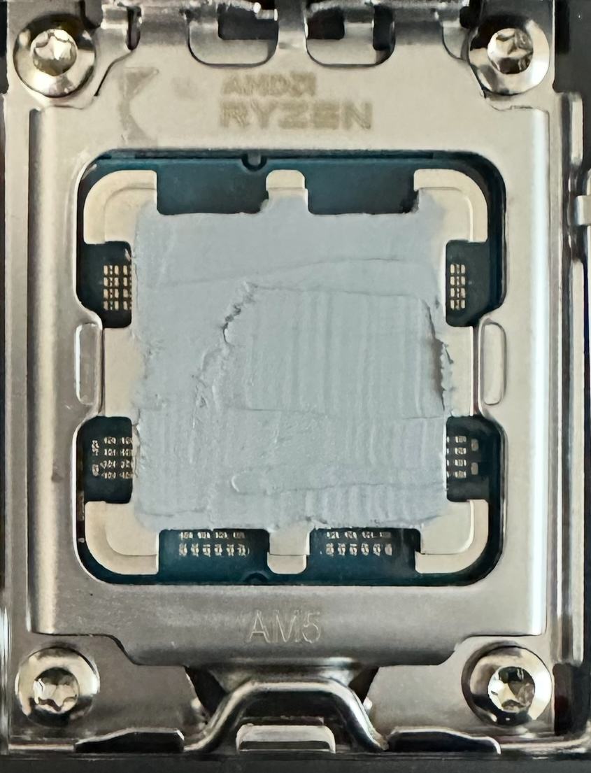

Sonst sind die temps im idle und games super.
bild links > gefühlt doppelt so viel wlp wie nötig.
wlp soll unebenheiten ausgleichen, nicht als isolierschicht dienen :d
