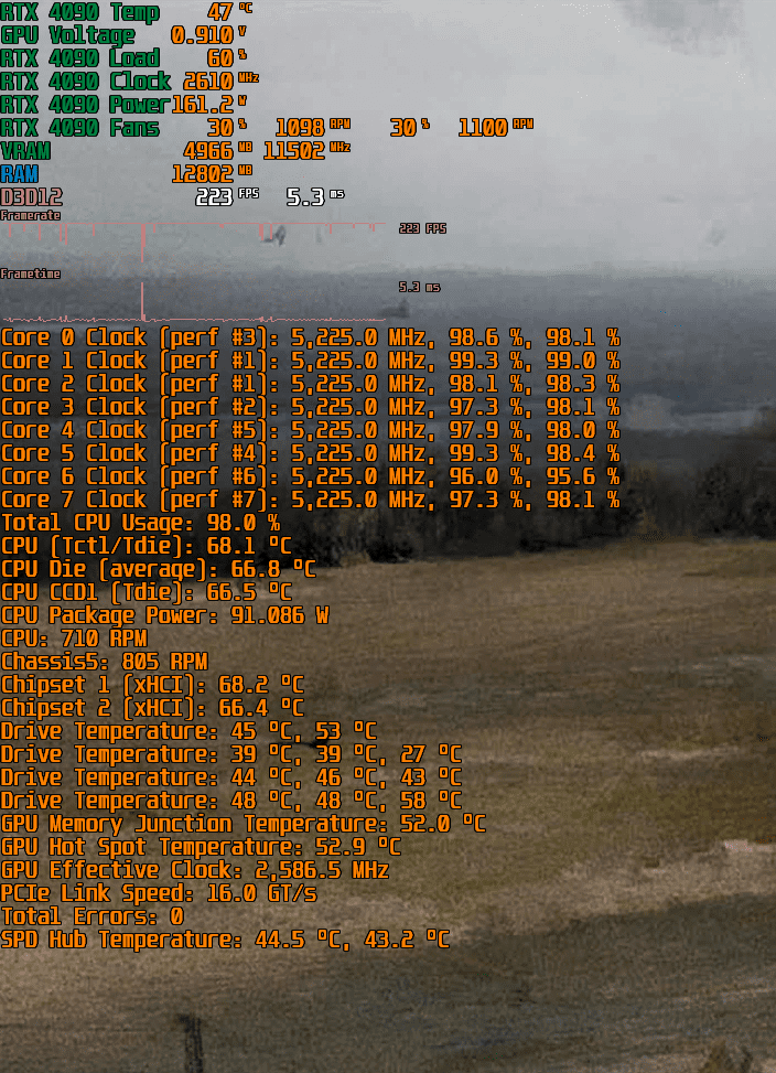

Zeigt her eure 9800x3d Temperaturen

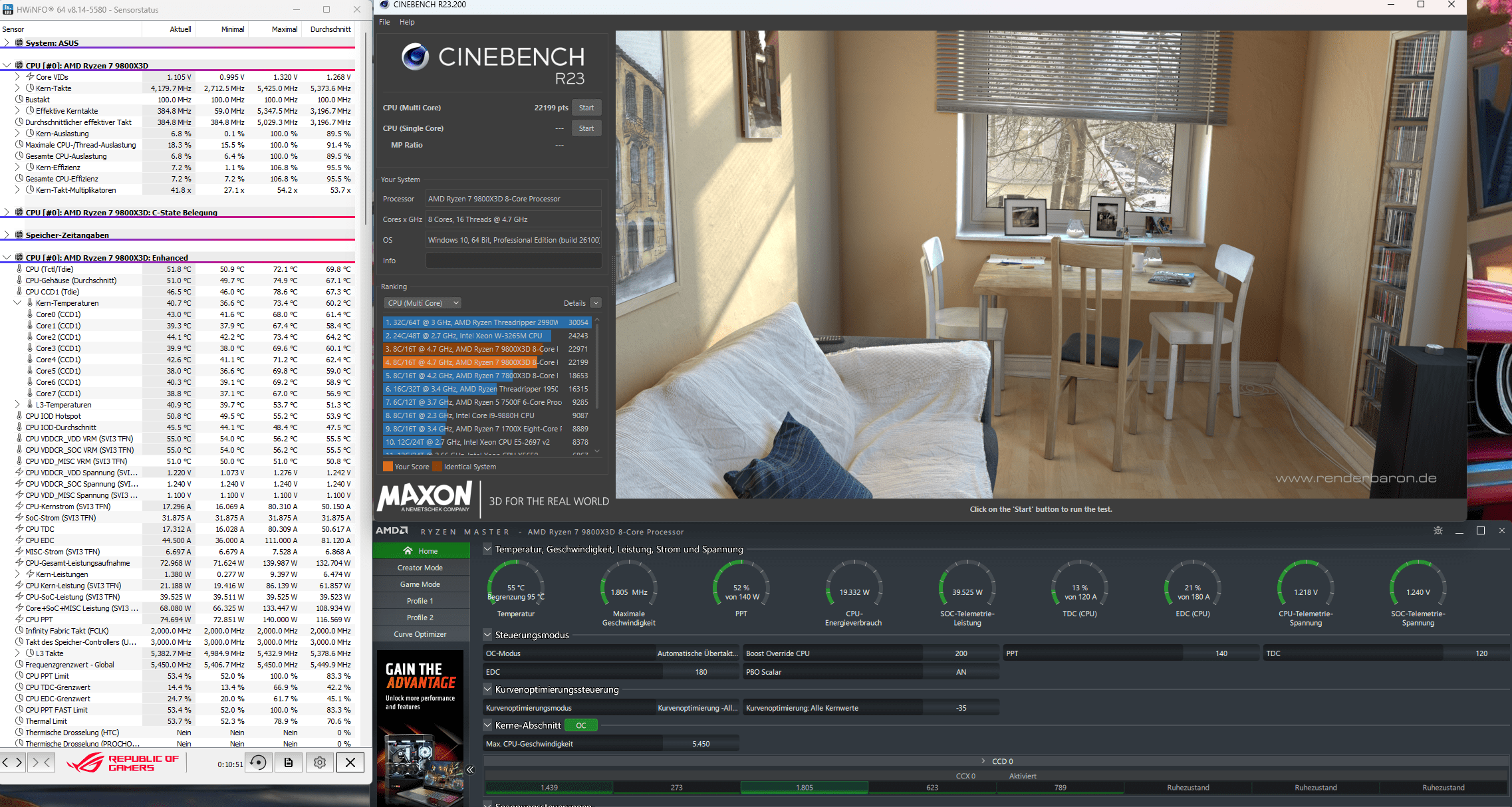

So siehts bei mir aus. Komme absolut nicht auf die 23k. Vermute aber das es an meinen Lian Li TL LCD´s hängt.

Der Sweetspot, also was vermutlich immer geht, scheint bei -20 zu sein oder hat wer schon -20 unstabil gehabt?
Also das sind meine Werte mit CO -20 und +100 MHz
Komischerweise ist mein Effektiver Takt höher als der Reale. Normalerweise sollte das doch umgekehrt sein?

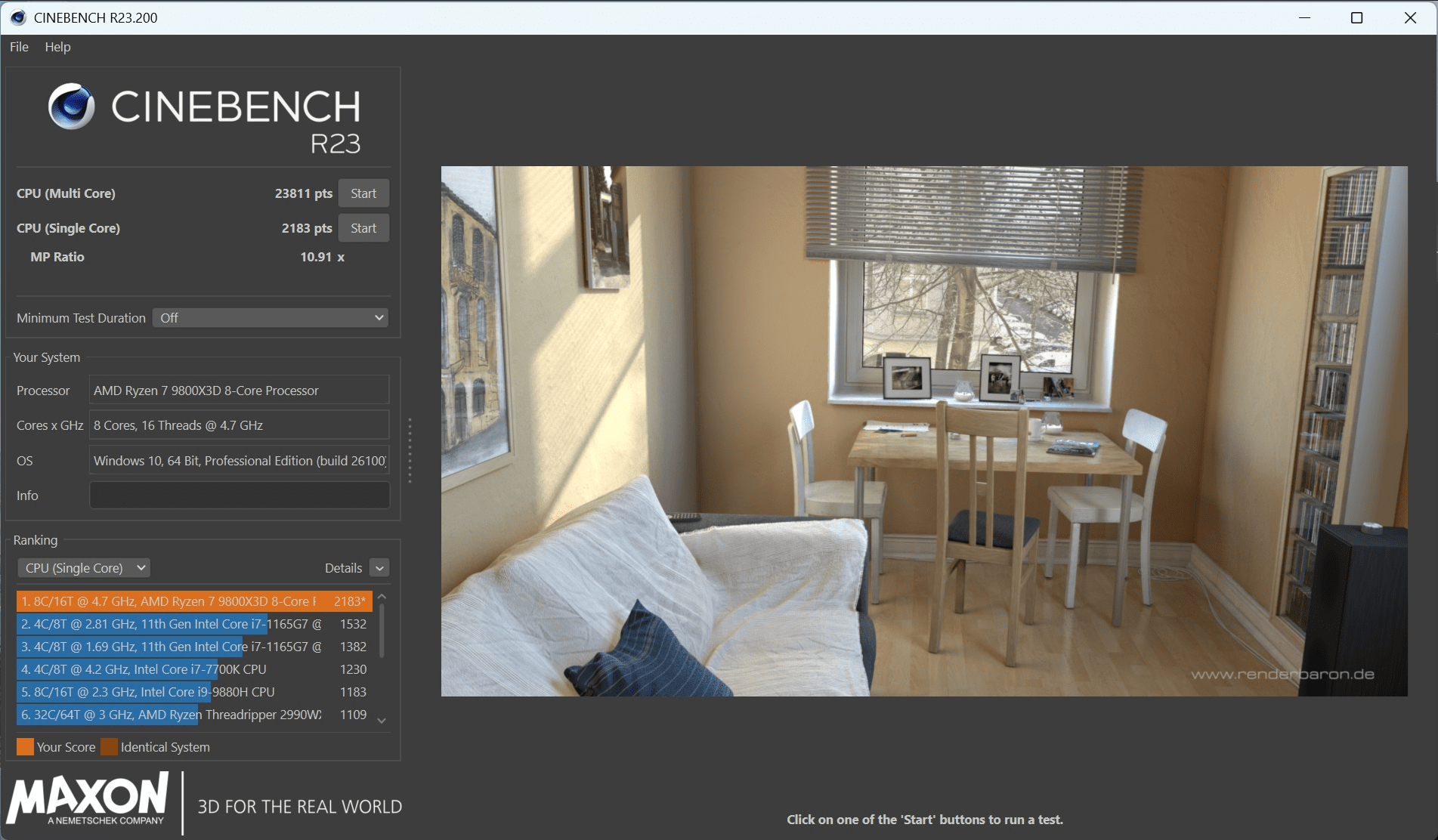

Sind die Werte im CB23 für 5,33 GHz so in Ordnung? Am Wochenende teste ich auch mal mit + 200 MHz.

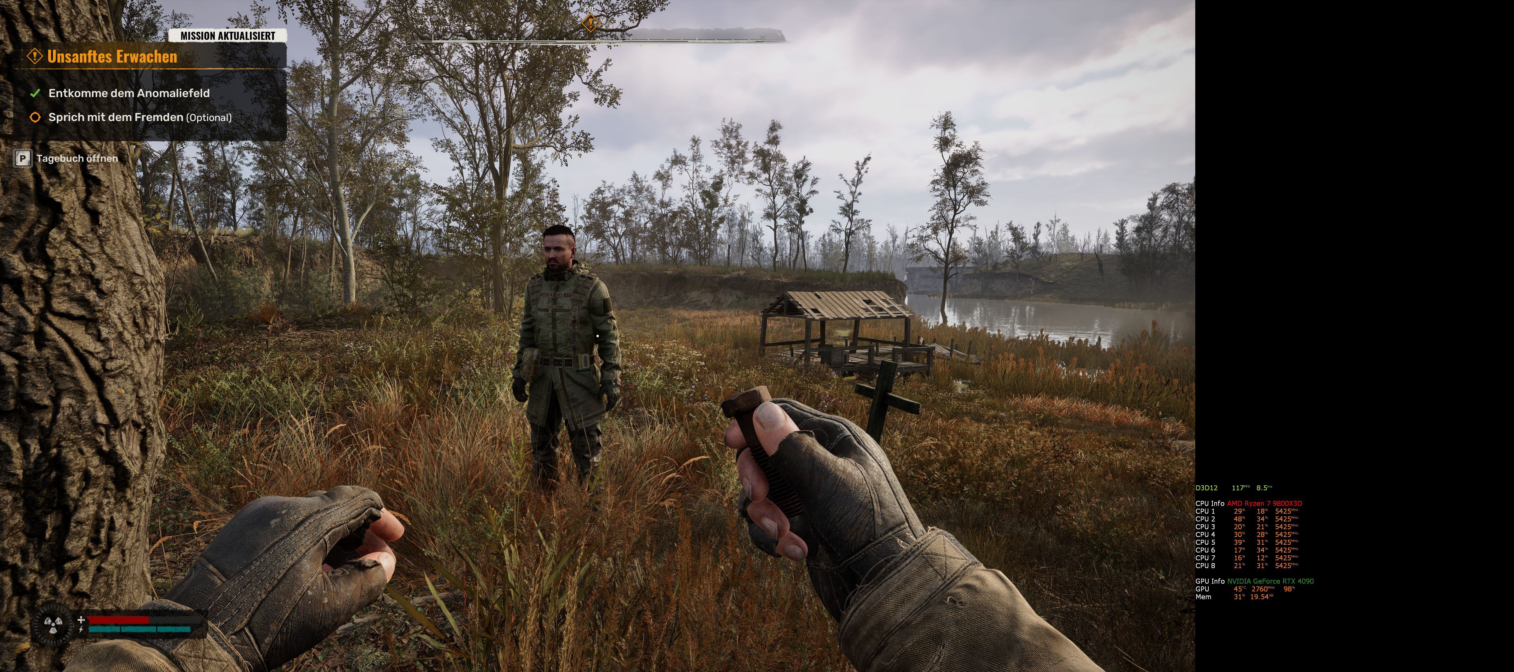

Shader Kompilieren sag bei mir so aus mit CO -30

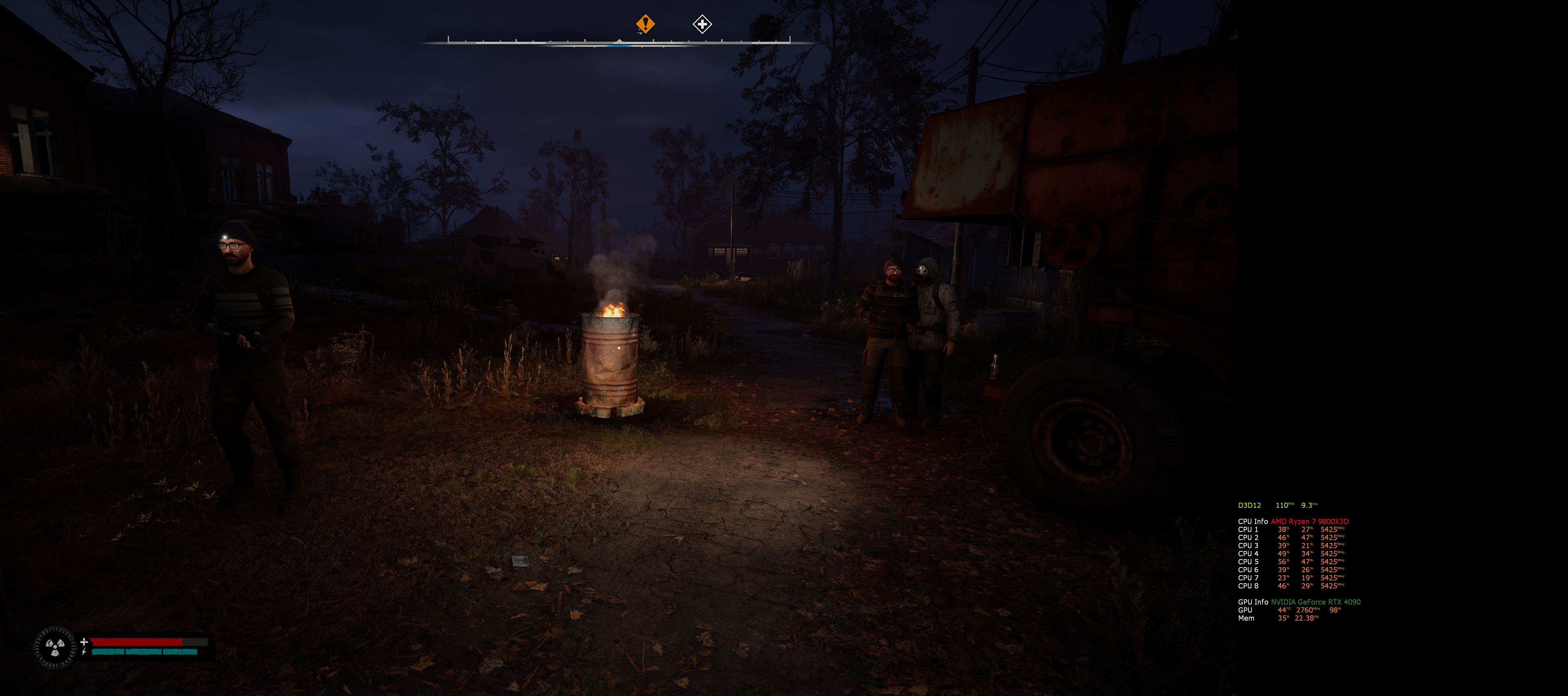

Hier langweilt sich nix. Auch 4k mit DLSS^^
