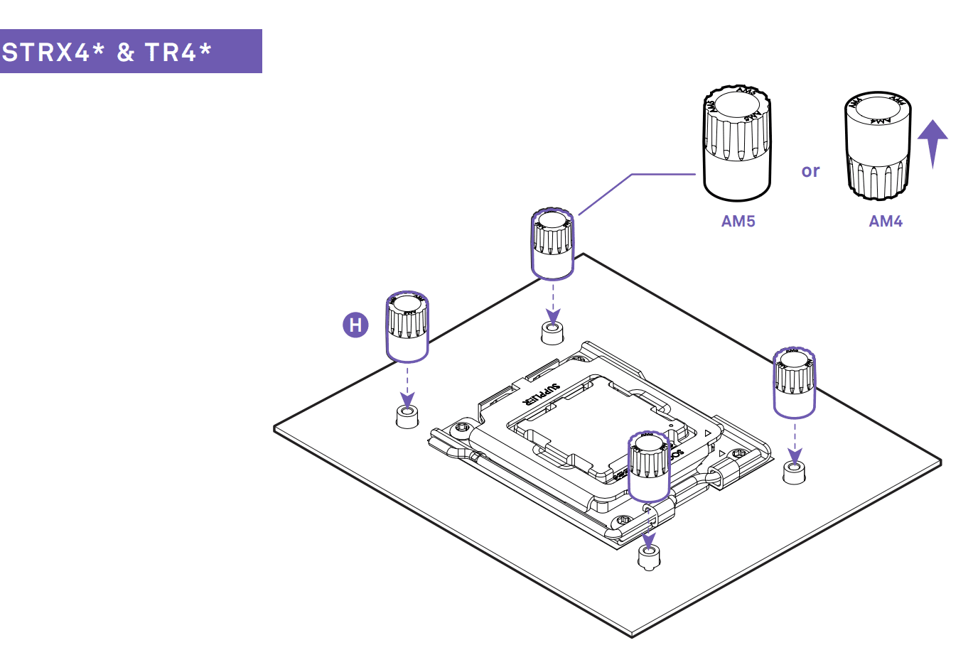

Ich habe das Problem meiner Temperatur gefunden ...
Millimeter die die Welt ausmachen ... -.- Aber wenn NZXT im Ersatzteil Bracket nicht mal eine Anleitung rein packt ... ich doof. Trotzdem anstatt Arctic MX-2 jetzt eine Kyronaut drunter. Wird sicherlich auch nochmal 2-3 Grad ausmachen.
Nutze das gleiche Braket für meine NZXT X63. Hast du die Abstandshalter falsch herum montiert?

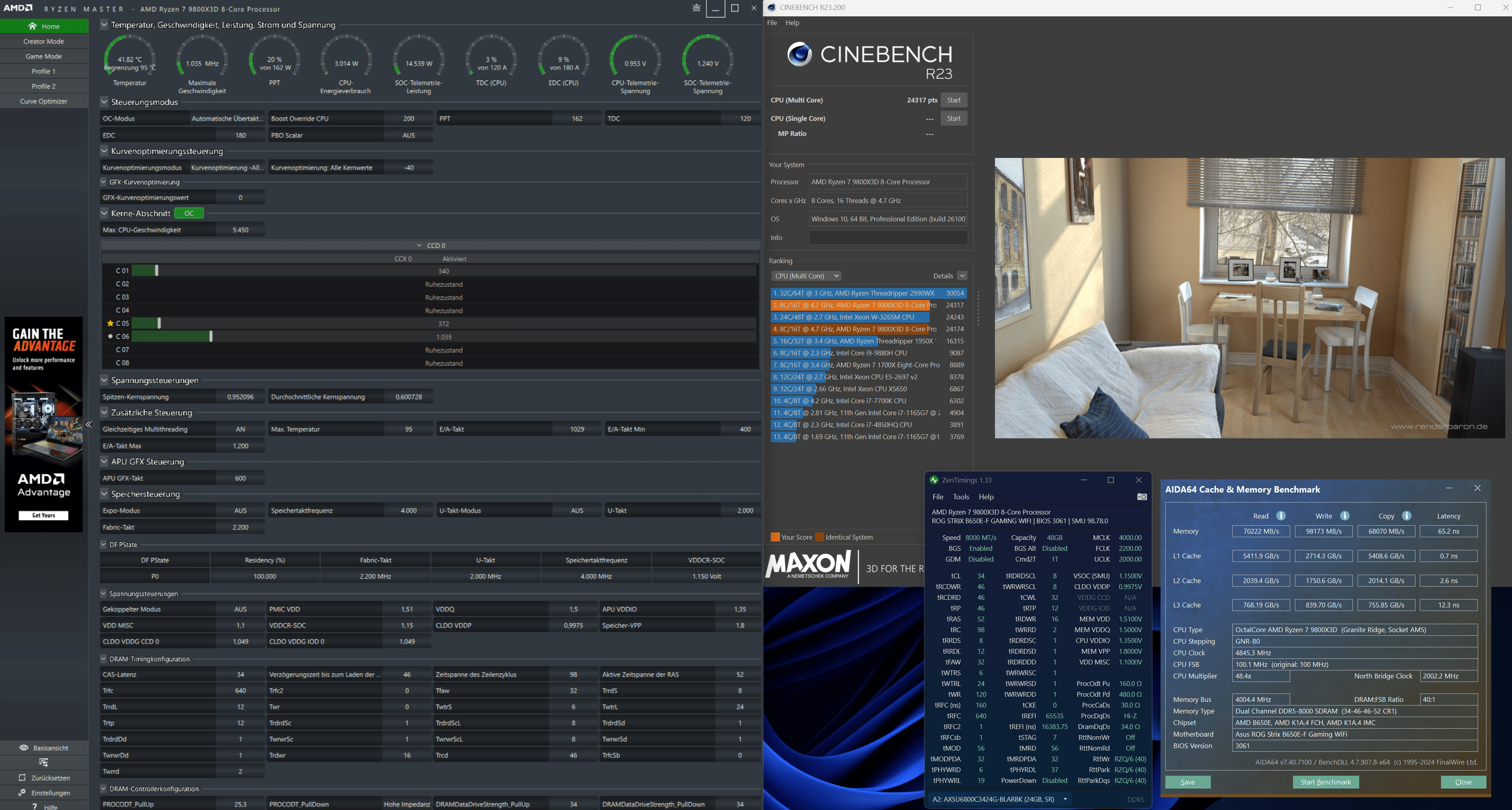

Komme auf folgendes in R23:
PBO -20, Stock, 105W, 55°C
PBO -20, +200, x10, 132W, 68°C.
Direct-Die. Laufende IGPU. Stock RAM.
IGPU & XMP/EXPO frisst btw auch noch mal paar Watt zusätzlich.

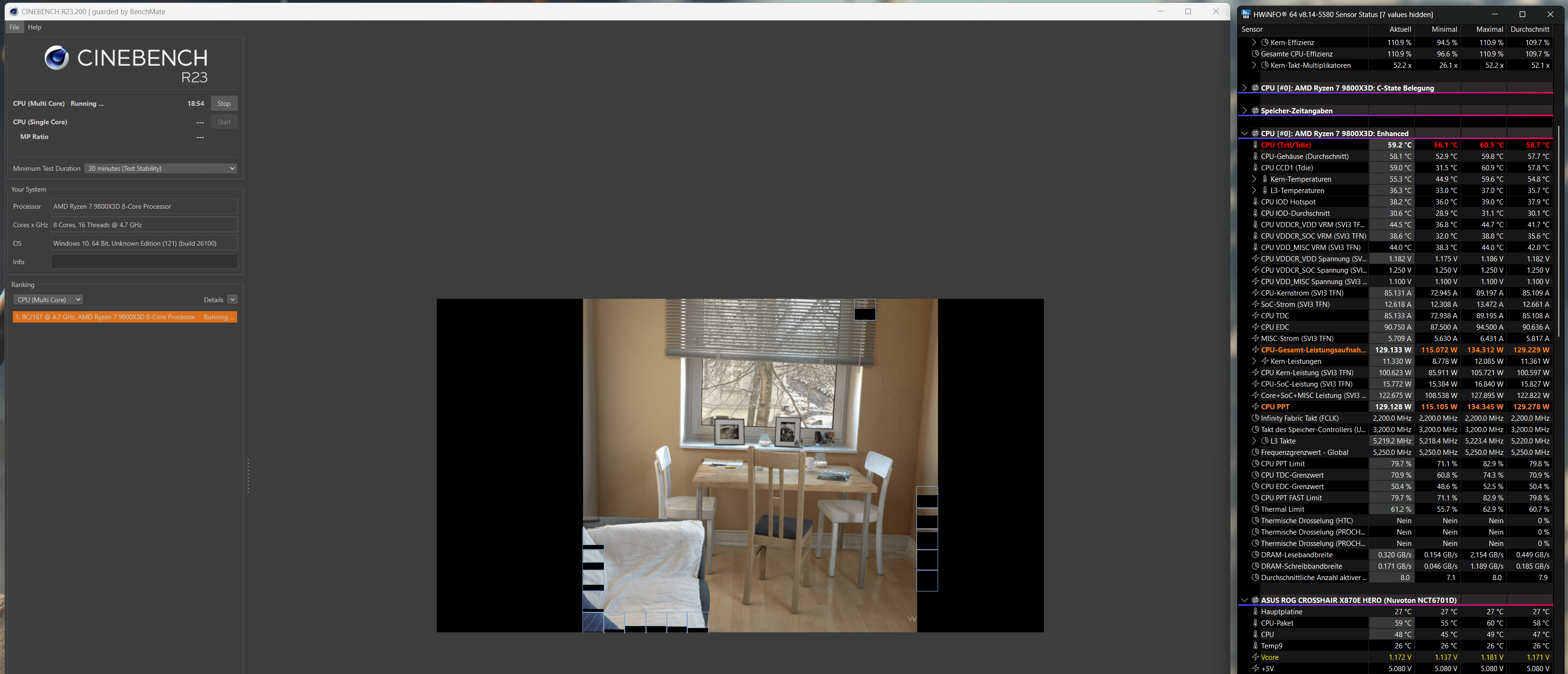

PBO -20, Stock, 130W, 60°C
Ohne Direct-Die, aber Wakü mit Mora420 und Mora360. Wassertemperatur aktuell bei 19°C.
Die Wasserkühlung schafft es auf jeden Fall nicht die Wärme schnell genug abzuführen.
IGPU ist aktiviert, aber 4090 läuft. Dazu RAM noch auf 6400MHz CL30.

Hast aber auch ein gutes Exemplar erwischt was die Temps angeht, da komme ich mit 18°C Wasser & DD auch nicht besser weg bei 130W :fresse:
Ja, will mich nicht beschweren. Beim Zocken sind es meist so um die 45°C. :)

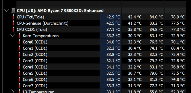

Cume auf 77°C bei 150W (CPU ist stock) in R23, unter Wasser.
Ich nehme an, das ist zu erwarten?
Neue Info dazu: Aktuell bei 41°C und 60W, 2 Programme hier am Laufen die die CPU leicht fordern. CPU immer noch stock.
stock settings.
