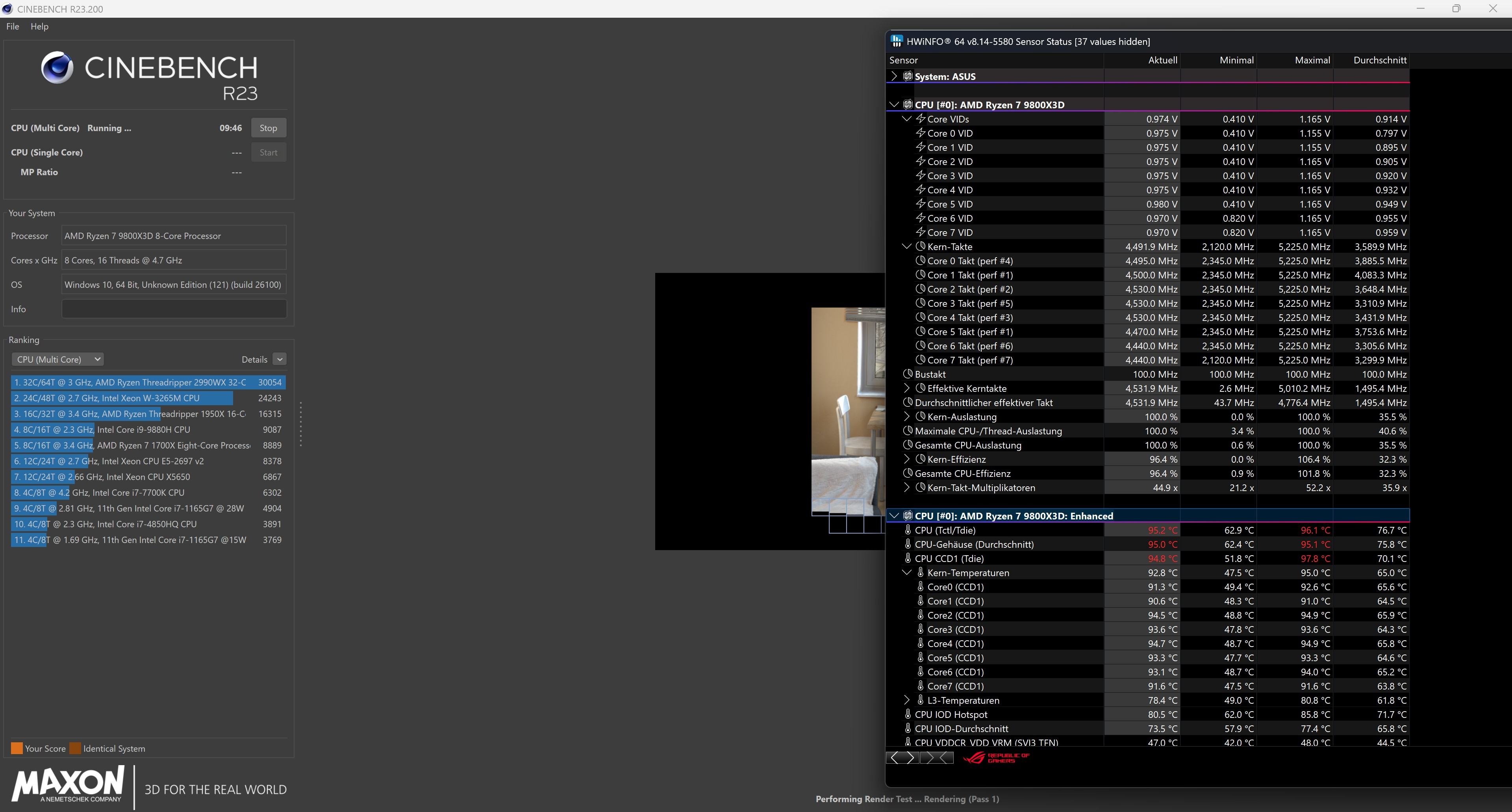

Zeigt her eure 9800x3d Temperaturen
Ehrlicherweise ist man mit 6 Jahre so ziemlich am Ende der Lebensspanne einer geschlossenen Aio.
Da sitzt bestimmt der Küher nicht fest genug oder ist verkanntet - so schlechte Temps hast nichtmal mit Luftkühlung^^
Bei den 140-150 Watt - doch. Die Idle-Temperaturen lassen jetzt auch nicht vermuten, dass die AIO einen weg hat. Das sieht man bei AIOs nämlich sehr schnell auch im Idle, wenn die schon höher sind, als man sie erwarten würde...
Fast 92 Grad mit 280 AIO ist schon viel.
Ich hatte Stock 80 Grad (ca 133W) und mit CO -25, was dann ca 104W sind 70 Grad Peak.
Kühler ist eine Arctic Liquid Freezer II 280 mit maximal 700-900 RPM.
Die Spannung sieht okay aus, bei mir waren es maximal 1.12V bei CO -25...
Bei der Leistungsaufnahme sieht das halt so aus, als ob kein CO drin ist. Und dann sind die Werte doch gar nicht vergleichbar.
Und 10 Watt machen im Zweifel halt schon einen Unterschied.
Klar. Ganz taufrisch ist die AIO nicht mehr und wird sicher auch schon etwas Leistung verloren haben. Aber ich sehe jetzt nicht zwingend, dass die AIO "defekt" ist.

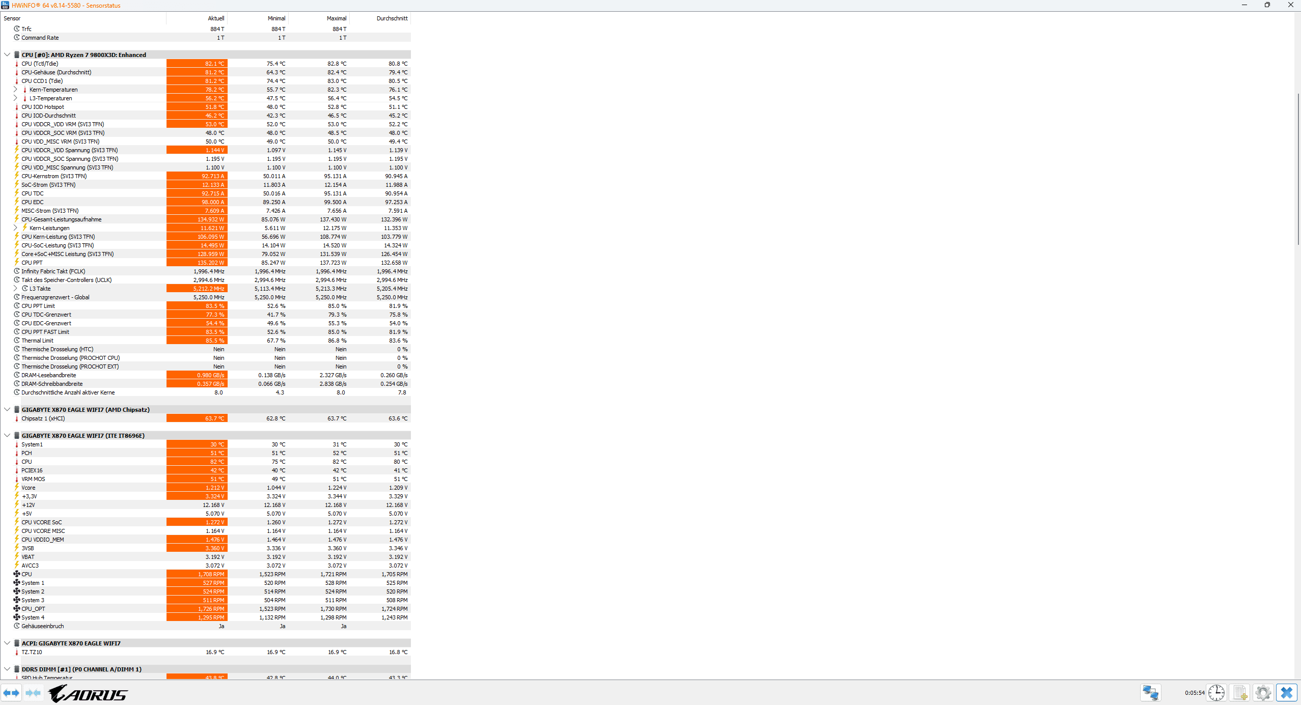

So siehts bei mir mit CO-30 auf Corsair H150i AiO aus :ROFLMAO:

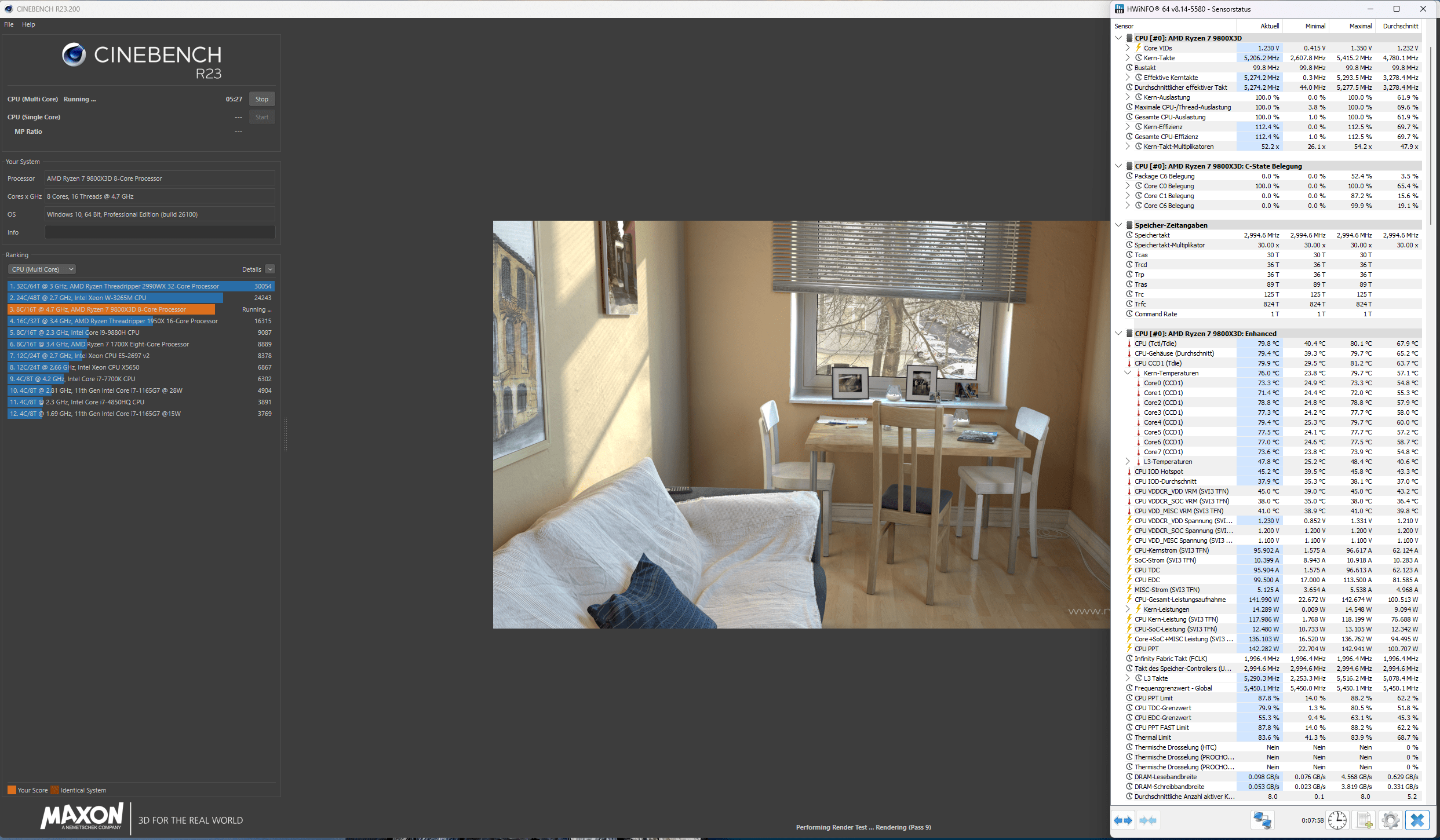

9800X3d mit CO -15 und endlich eingebaut. Allerdings mit Boinc genauer gesagt World Community Grid. CB 24 erzeugt wesentlich geringere Temperaturen. genau gesagt, sind es knapp 7 Grad weniger.
