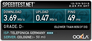

Hi an alle,
habe DSL Leitung von 1&1 6000er
mein Problem ist ich erreiche nur 3,69 MB/s im Download /8 = 461.25 kb/s
und erhalte im Upload 0.47 MB/s
Im Router steht das 4,4 MB/s möglich sein sollen
Mein DSLMAX liegt bei 6,7 MB/s
Router ist die Fritzbox 7112
Verbunden bin ich über Level One AP mit der fritzbox
das ich maximal 750 kb/s erreichen kann ist mir bekannt
Wie kann ich meine Downloadrate erhöhen um wenigstens die 4,4 MB/s die im Router angeben sind zu erreichen?
Du wirfst ganz schrecklich Bit und Byte durcheinander - da kommt man kaum dahinter, was du denn eigentlich willst...
Ich habe verstanden, dass du eine 6000er (6mbit/s) DSL Leitung hast, die Fritzbox sagt, es müssten 4,4mbit/s möglich sein, du kommst aber bloss auf 3,69mbit/s...
a) Ich würde nicht allzuviel auf die Genauigkeit der Angaben in der Fritzbox geben...
b) Miss das ganze auch mal auf anderen Seiten nach. Google nach "Speedtest" und du findest ein paar... Auch kann es hilfreich sein, ein paar parallele FTP Downloads (von verschiedenen Servern) laufen zu lassen, um zu ermitteln, was in Summe wirklich über die Leitung geht...
c) Wiederhole die Speedtests zu verschiedenen Tageszeiten
d) Schliesse für die Tests den PC direkt per LAN-Kabel an die Fritzbox an - WLAN ist da - auch wenns nur um 3 bis 4 mbit/s geht kein besonders gutes Medium...
Finally: In den Fritzboxen gibt es irgendwo in den DSL-Einstellungen so eine Art Schieberegler mit denen du - simpel gesagt - zwischen Performance und Stabilität wählen kannst - damit kannst du auch mal rumspielen... Wo genau die versteckt sind kann ich dir gerade nicht raussuchen - Fritzbox verliehen :-)

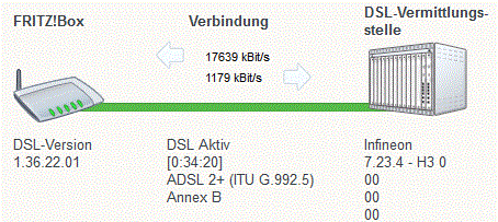

Habe da eine Frage.. Bin mit 1und1 DSL 6000 unterwegs, erreiche allerdings folgende Werte:
In der FritzBox steht:
DSLAM-Datenrate Max. kbit/s 18144 1152
DSLAM-Datenrate Min. kbit/s 224 224
Leitungskapazität kbit/s 20208 1469
Aktuelle Datenrate kbit/s 17590 1149
Ist da mehr als DSL6000 geschaltet?
