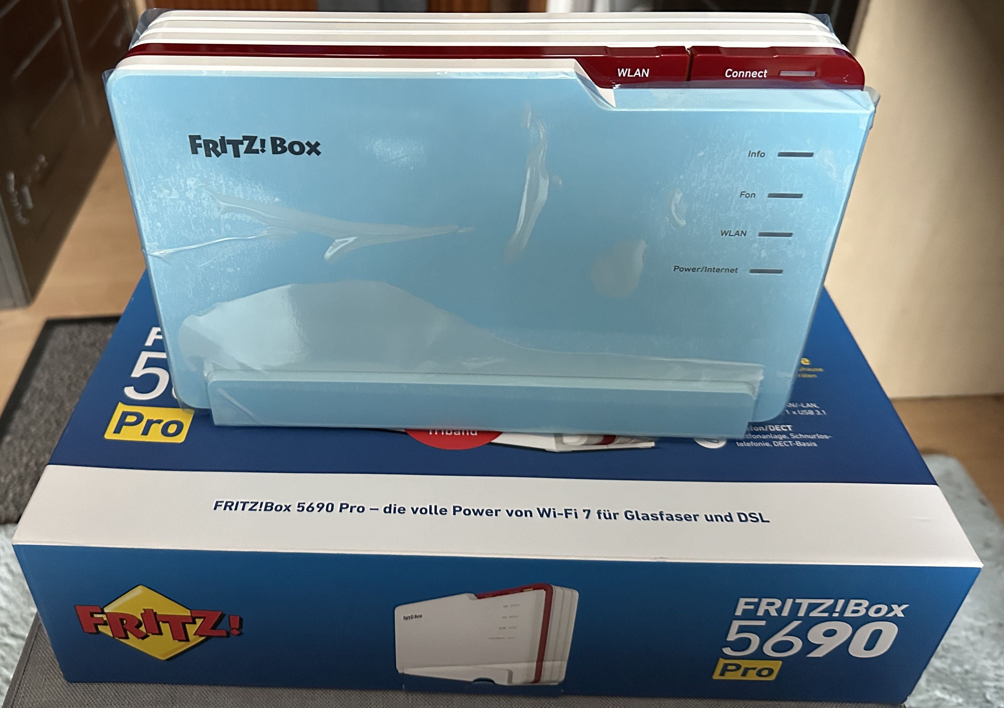

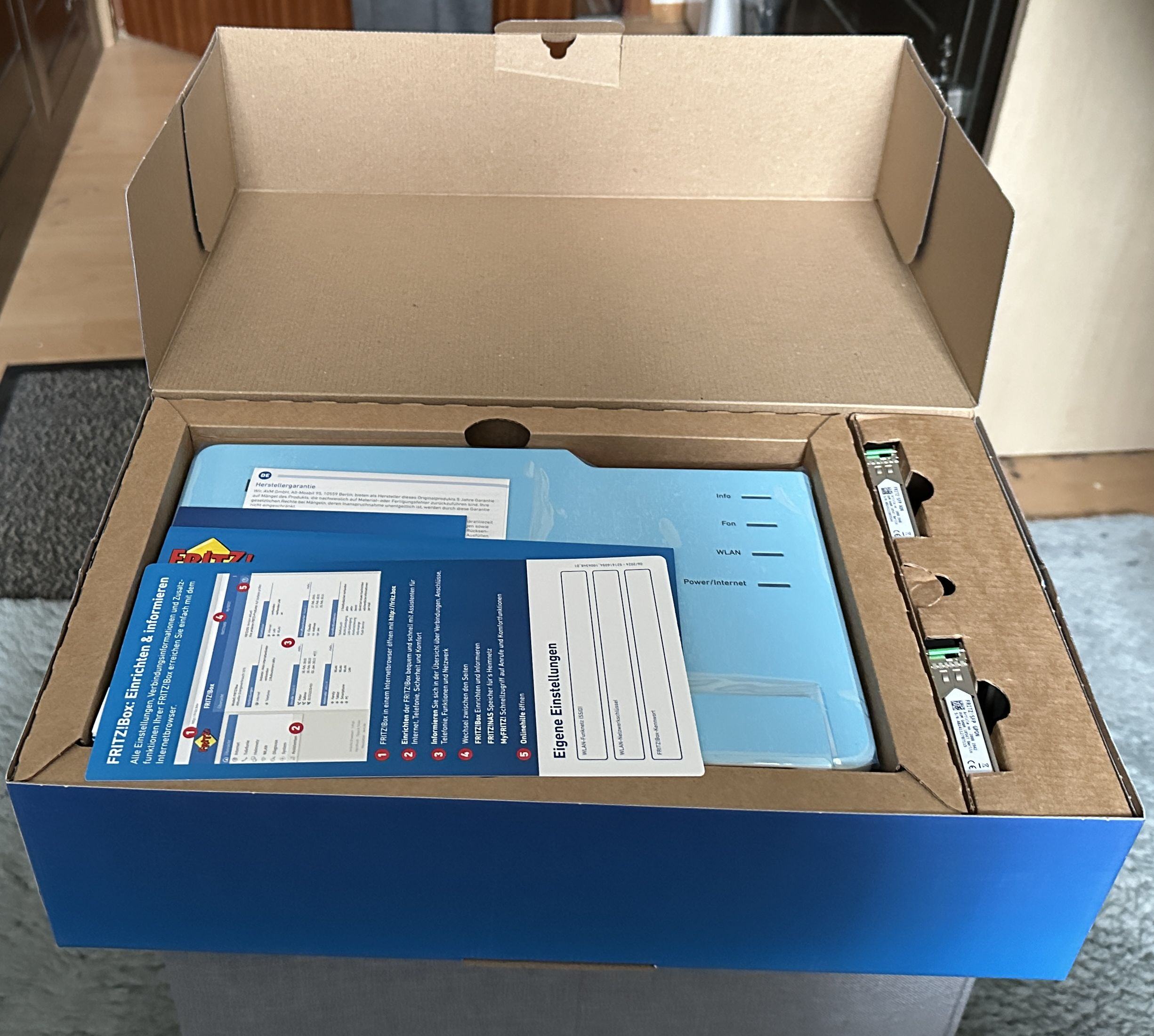

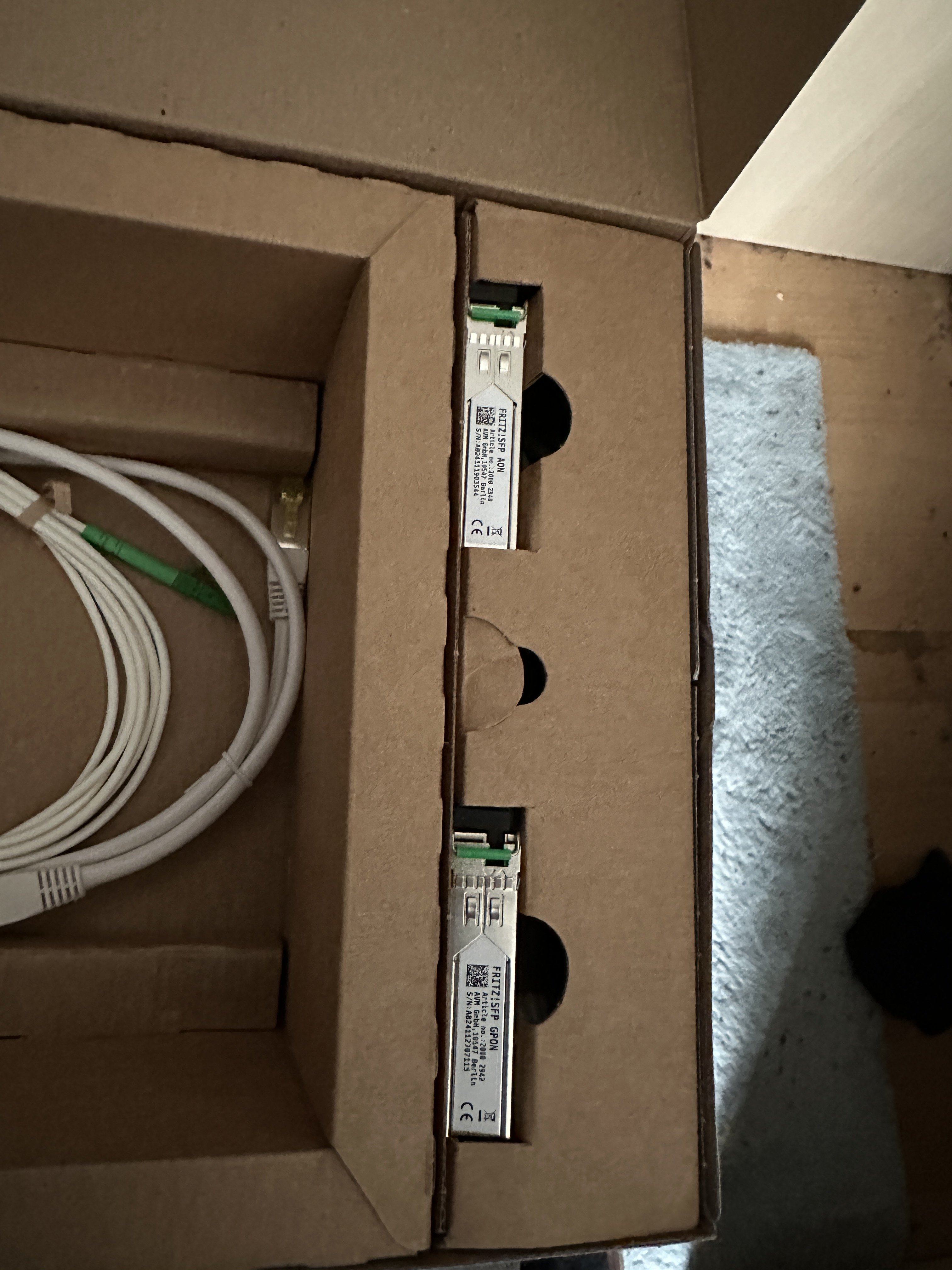

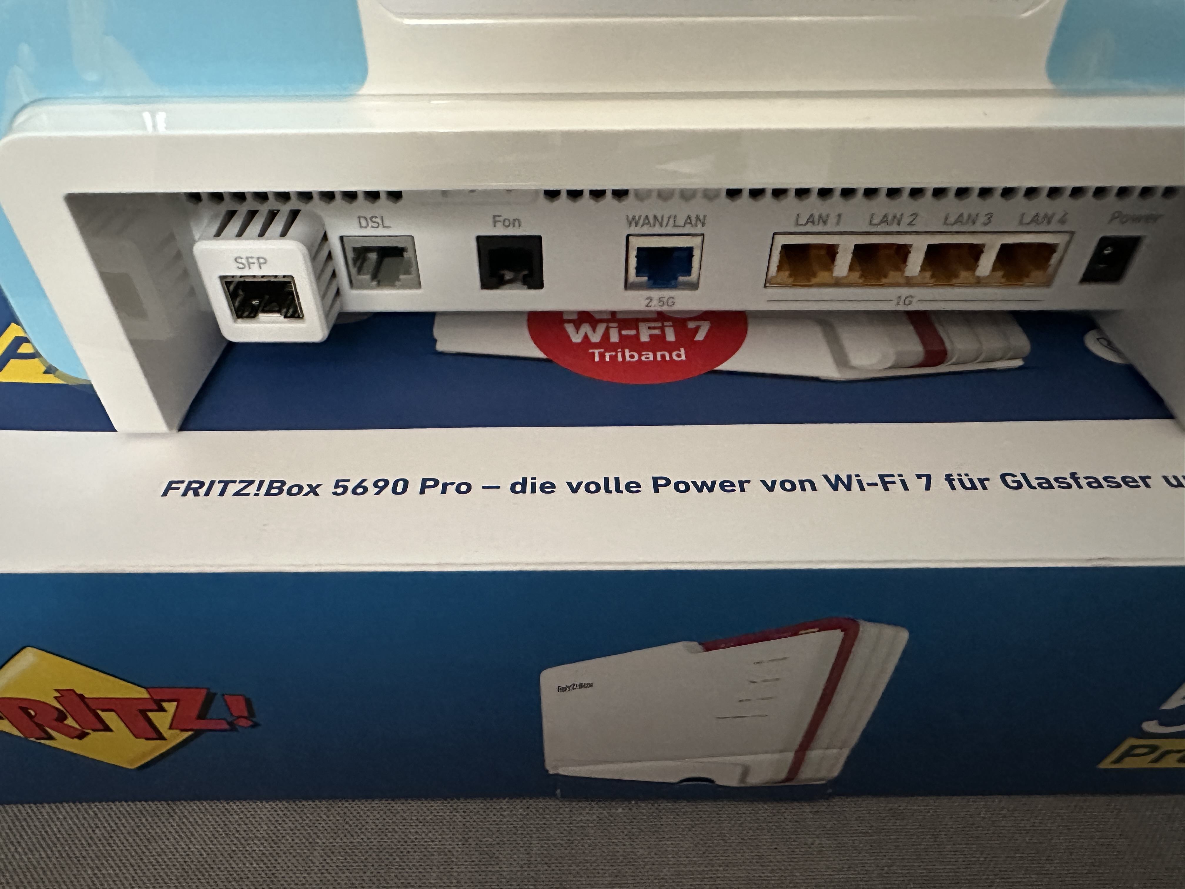

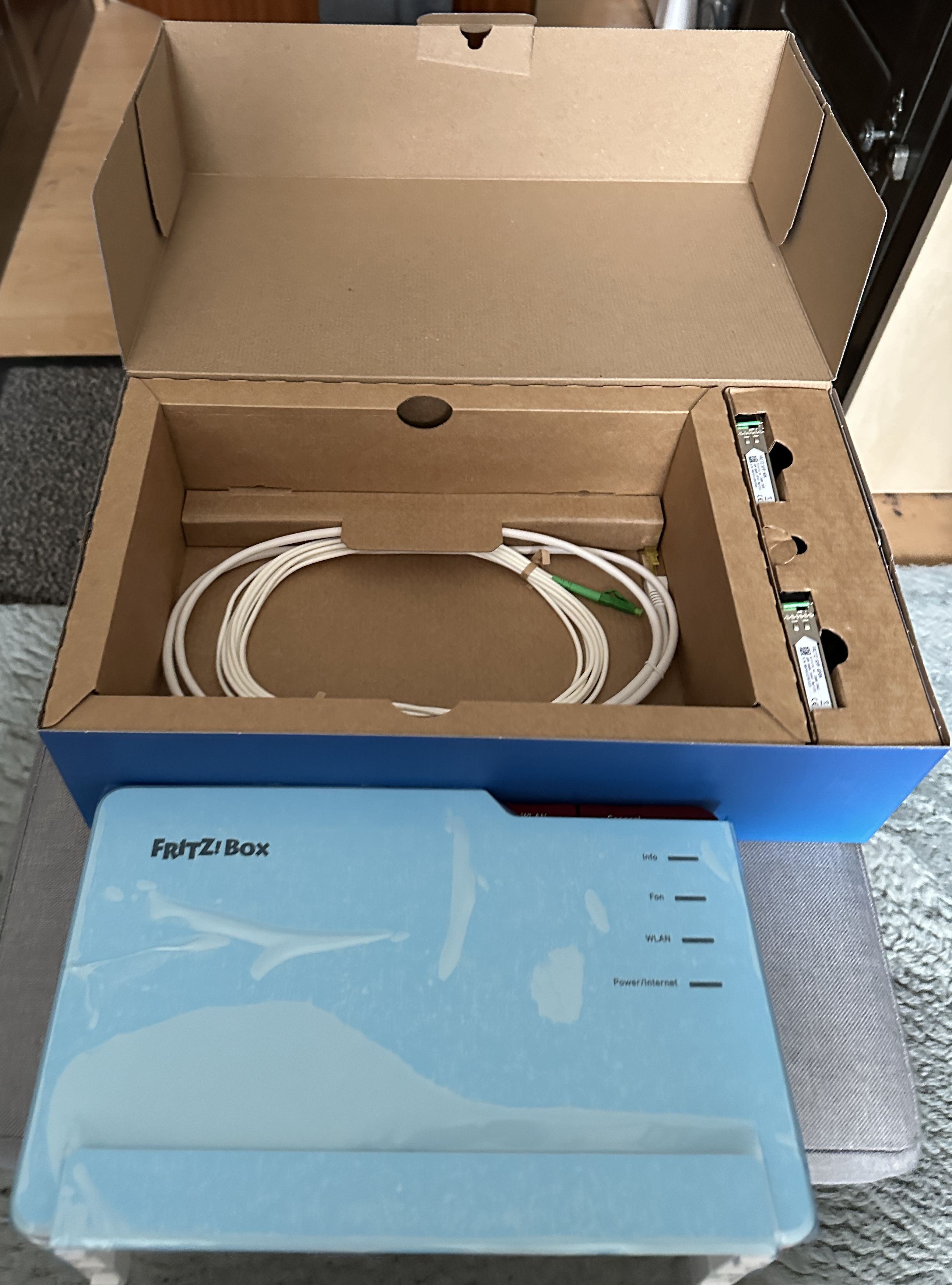

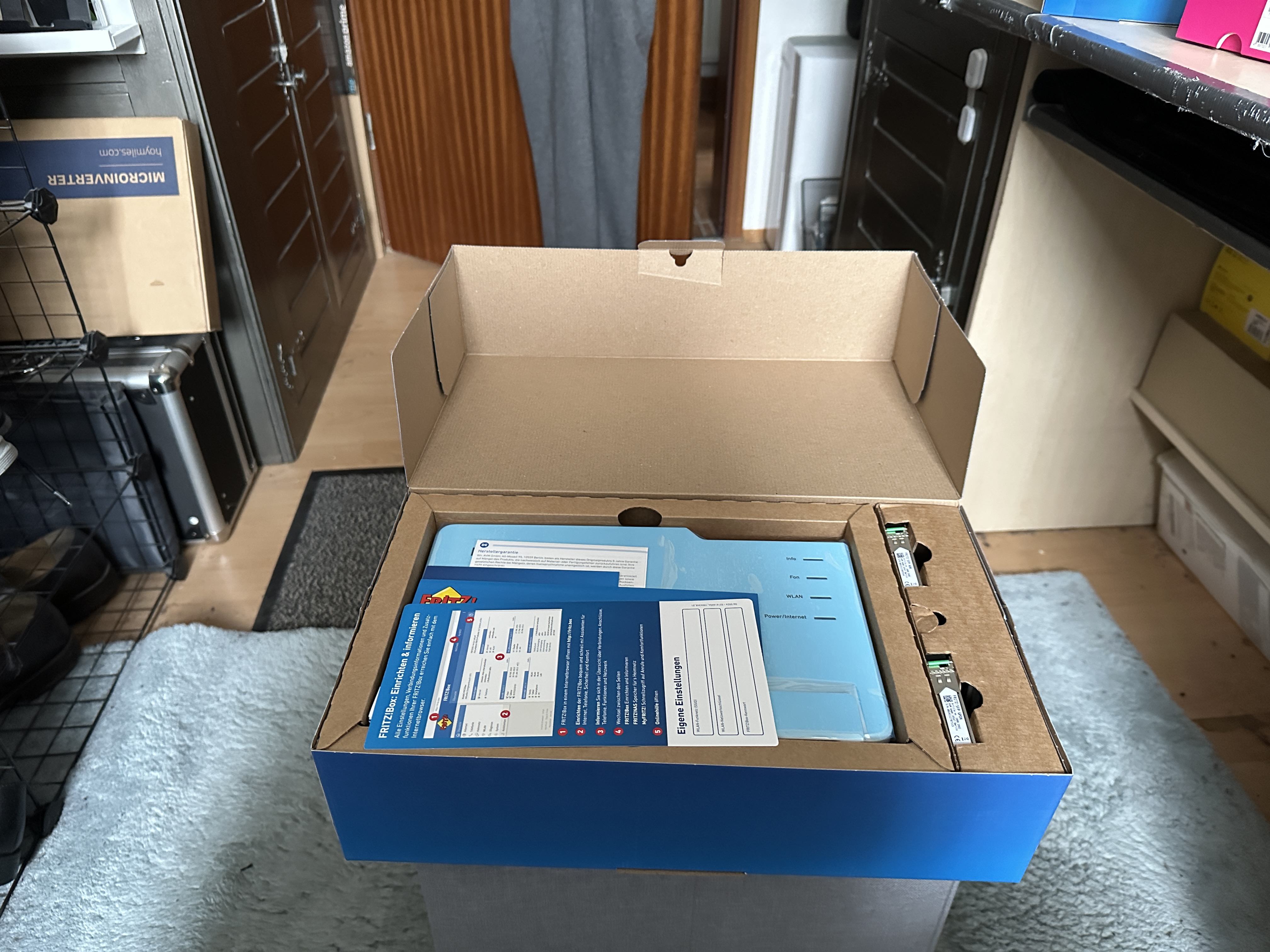

Auspacken und erste Eindrücke
Das gut gepolsterte und sicher verpackte Paket von AVM Berlin kam hier am 11.03.2025 an und wurde natürlich erstmal andächtig bestaunt und dann vorsichtig ausgepackt ...
Danach geht alles ganz schnell.
Das mitgelieferte TAE-auf RJ45-Kabel wird mit dem DSL-Anschluss der Fritzbox verbunden, die Fritzbox an den Strom angeschlossen und das gute Teil dadurch gestartet.

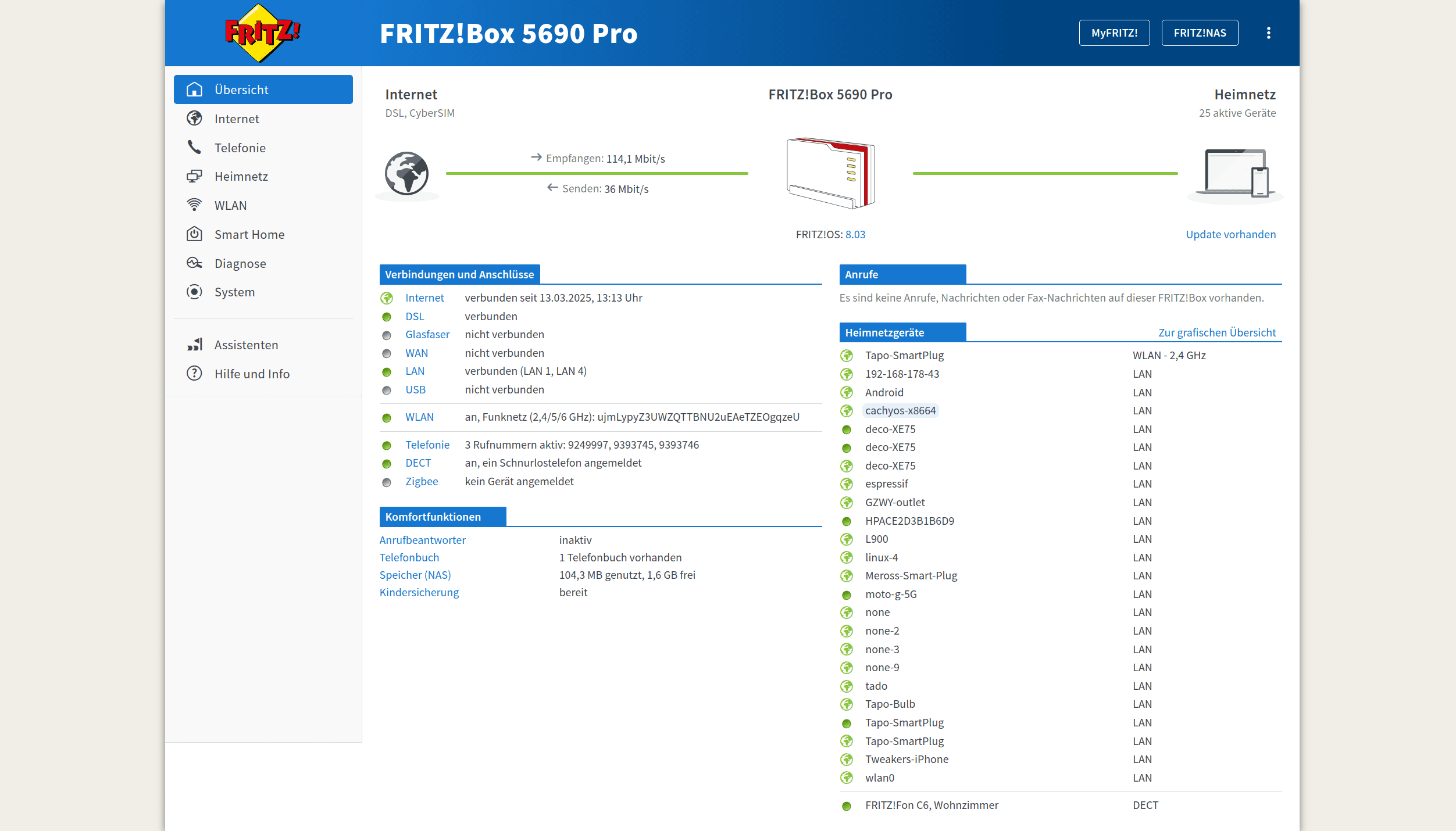

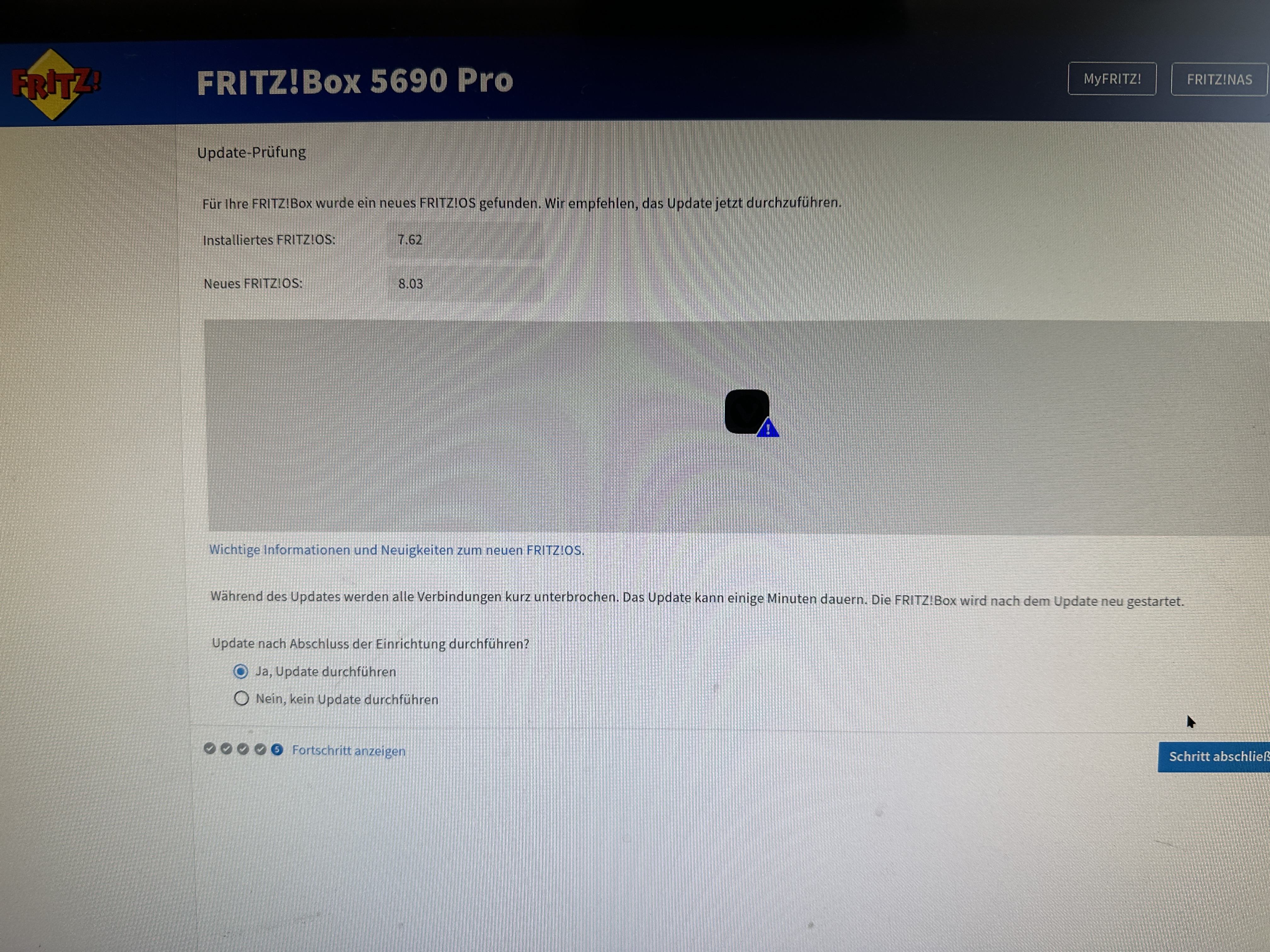

Nach dem Hochfahren loggt man sich dann mit den mitgelieferten Erst-Zugangsdaten vom beiliegenden Handzettel in der Fritzbox ein und lässt den Installations-Assistenten seine Arbeit machen.
Das geschieht AVM-typisch sehr schnell und wird gut geführt.
Die meisten DSL-Anbieter werden inzwischen sogar automatisch erkannt. So auch mein DSL-Anbieter CyberSIM.
Nachdem also der DSL-Anschluss hergestellt, die Telefoniegeräte eingerichtet, die Online-Telefonbücher eingerichtet, der Spamschutz geschaltet und die WLAN-Daten abgeändert worden sind, findet die Fritzbox auch direkt ein größeres Fritz-OS Update von Version 7.62 auf 8.03.
Nach der Installation des Updates und dem Neustart der Fritzbox ist auch schon alles fertig eingerichtet und betriebsbereit.

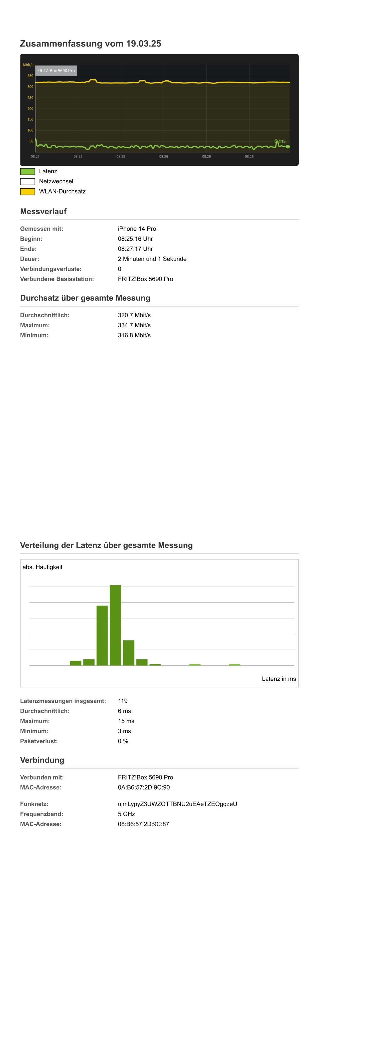

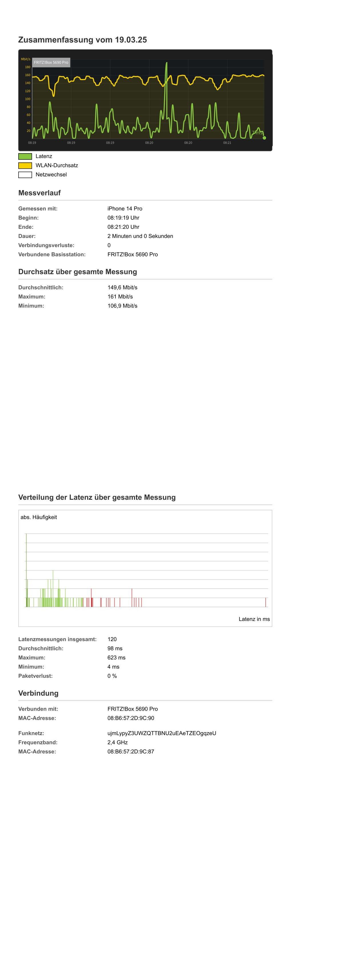

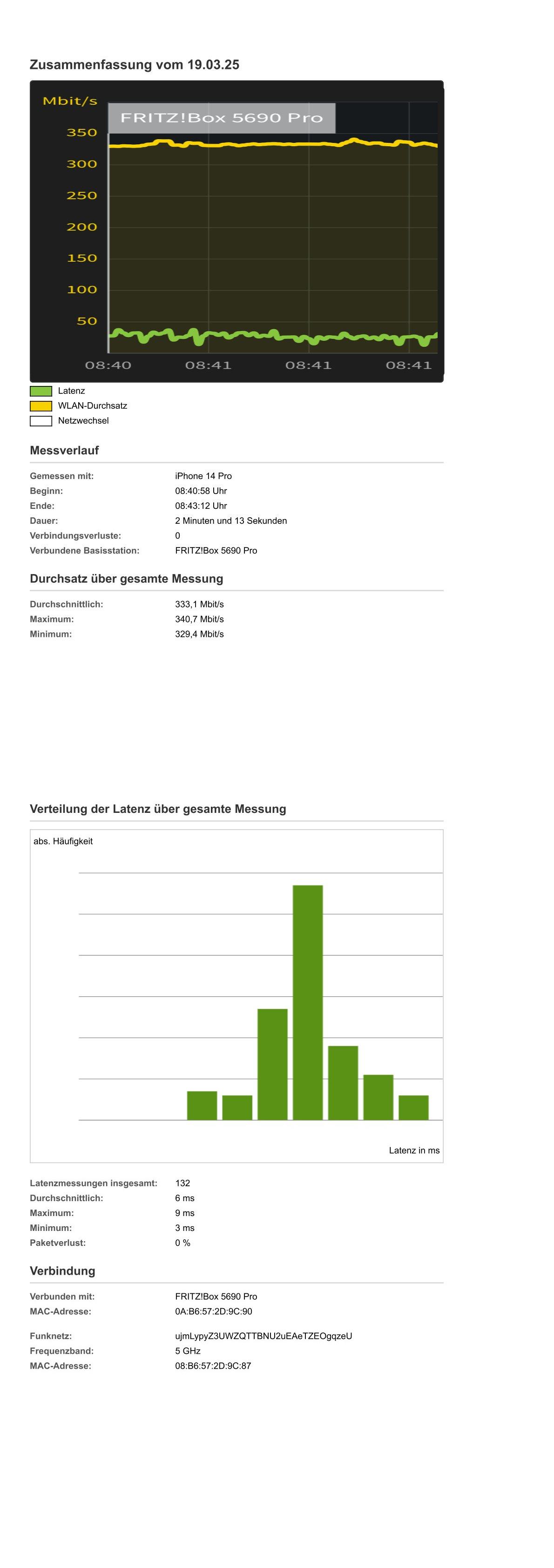

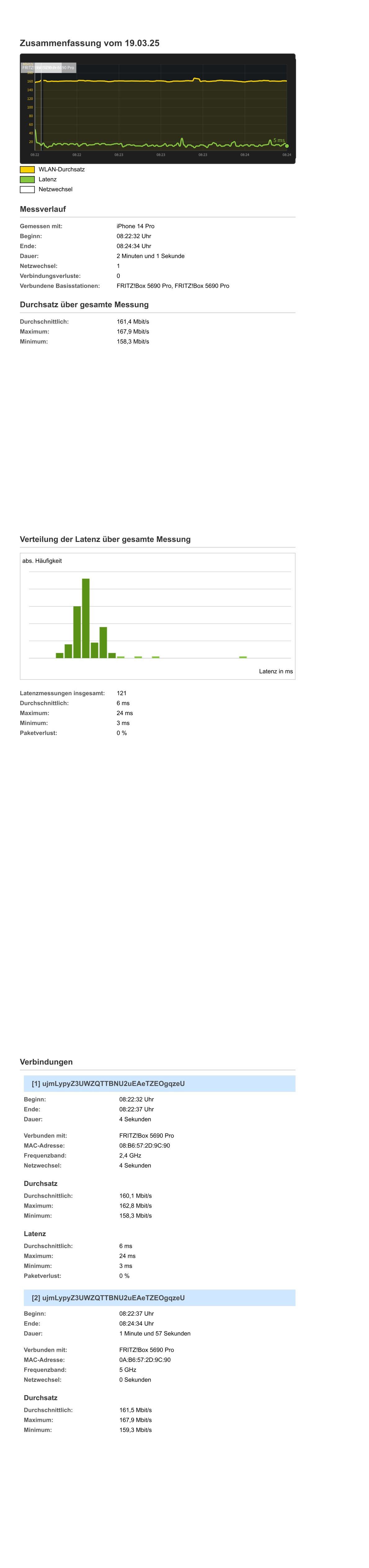

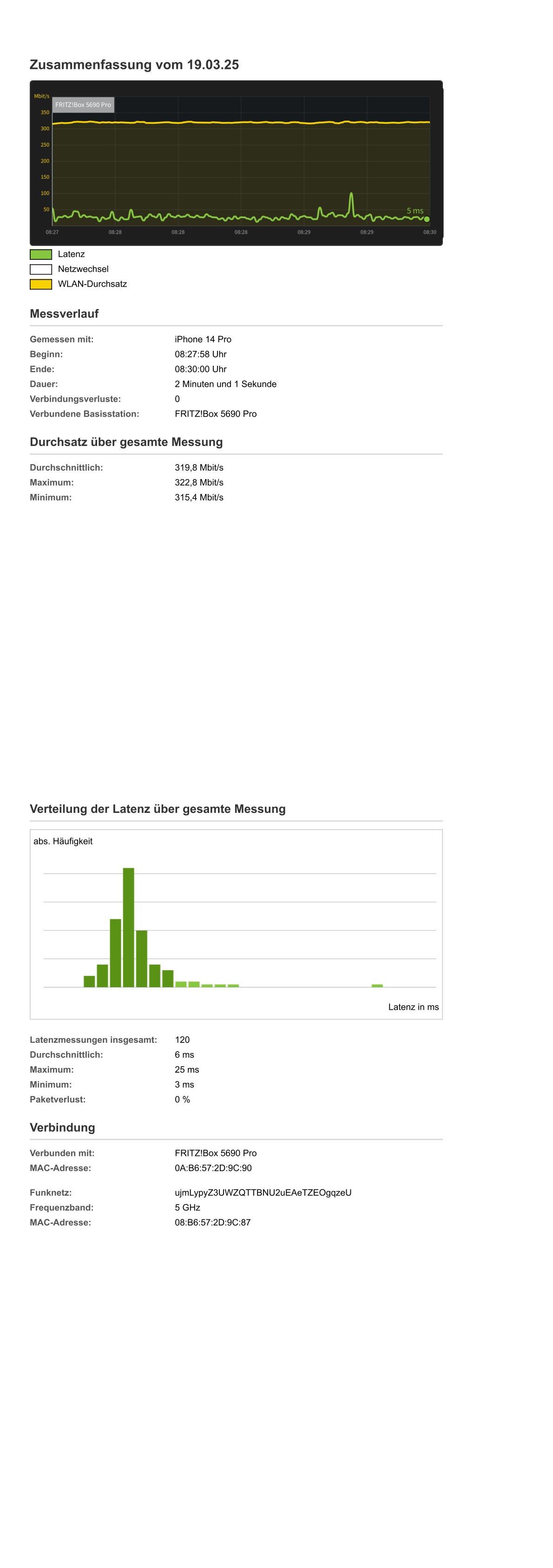

Um nun einen Eindruck von den Möglichkeiten der verbauten WiFi7-Hardware zu gewinnen, habe ich mein vorhandenes TP-Link Deco XE75-Mesh-System erstmal abgeschaltet.
Danach habe ich die Signalstärke des Fritzbox-WLAN-Signals mit der WLAN-App von AVM (jetzt Fritz) in allen Räumen gemessen und über einen Zeitraum von jeweils knapp 2 Minuten aufgezeichnet.
Die WLAN-Kanäle in den drei Frequenzbändern der FritzBox 5690 Pro habe ich zu Testzwecken fix vorgegeben:
Kanal 11 im 2,4 GHz-Band, Kanal 48 im 5 GHz-Band (und damit unter den DFS-Kanälen) und Kanal 69 im 6 GHz-Band.
Ich habe hier bewusst die AVM-WLAN-App genutzt, um auch mal den "Otto-Normal-User" ohne Iperf3 - Kenntnisse abzuholen.
Aber auch, um zu schauen, wie intuitiv und anwenderfreundlich die Software des Herstellers AVM ihren Job erledigt.
Kurz gesagt, macht sie einen guten Job und bereitet die Messergebnisse sogar optisch gelungen auf.
Leider bestehen die Wände der Wohnung zum großen Teil aus Rigips, was sich beim WLAN-Empfang im Arbeitszimmer negativ bemerkbar macht.
Das WLAN-Signal muss vom Router ausgehend vier Rigips-Wände durchdringen, um am anderen Ende der Wohnung meinen Linux-Rechner mit knapp 45 % Signalstärke zu erreichen.
Der Datendurchsatz beträgt zwar noch knappe 105 MBits/s, jedoch machen die teils unterirdischen Latenzen produktives Arbeiten und Homeoffice über VPN leider sehr schwierig.
Entsprechen Bilder der Datendurchsätze füge ich nach Möglichkeit noch an dieser Stelle bei.

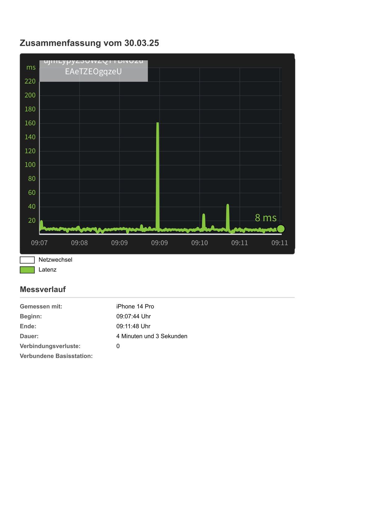

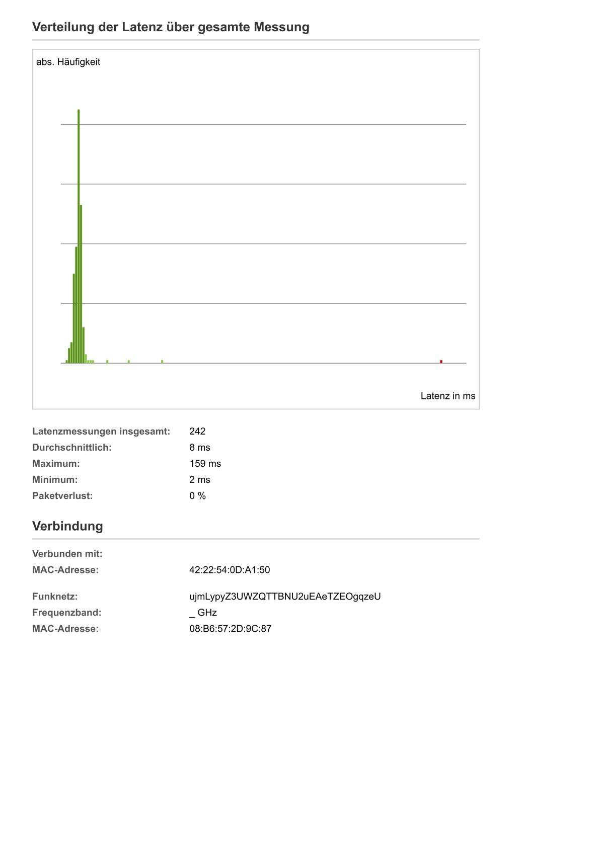

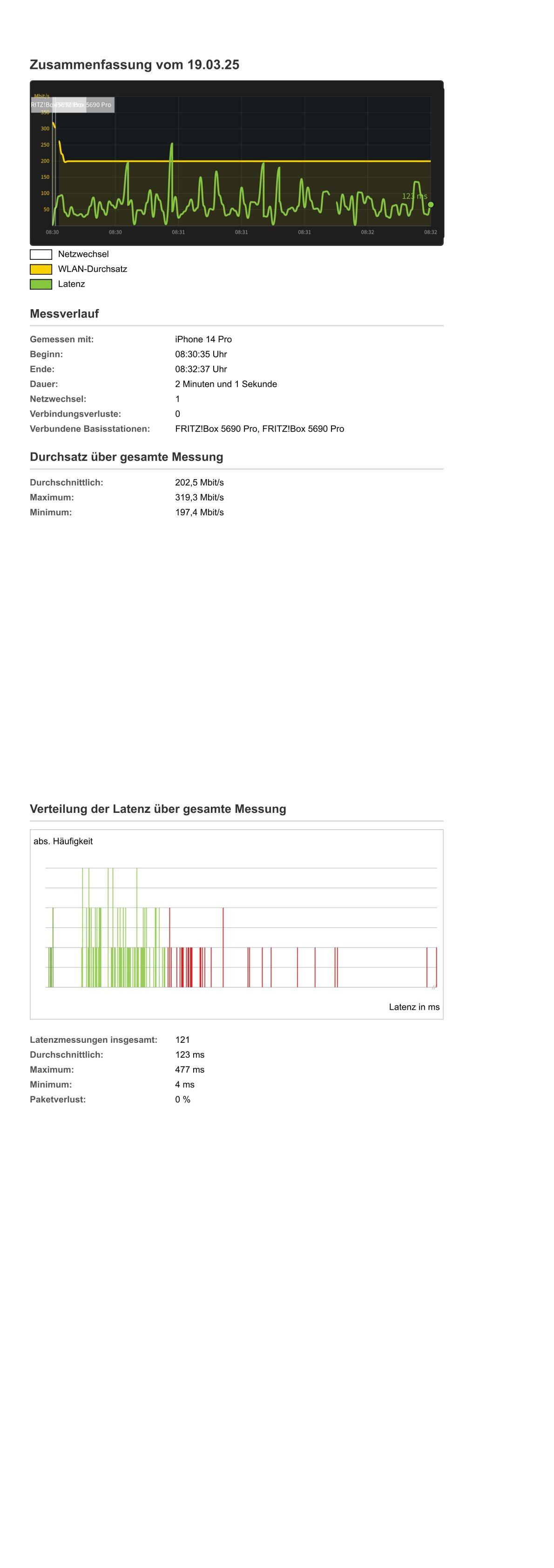

Eigentlich war es mein Plan, zum Abschluss noch die WLAN-Ausleichtung der Fritzbox dem Mesh-System der Deco XE75 gegenüberzustellen.
Leider hat AVM mit einem der letzten Updates der "Mein WLAN-App" die Möglichkeit genommen, den Datendurchsatz auch in "AVM-frenden-WLAN" zu messen.
Bei meinen aktuellen Messungen im "Schwachpunkt Arbeitszimmer" zeigt die App jetzt leider nur noch die Latenzen und keinen Datendurchsatz mehr an.
Das schaut dann z.B. so aus und ist nur bedingt aussagekräftig:
Die gemeldeten und auch gefühlten Latenzen sehen immerhin wesentlich besser aus im Gegensatz zum ersten Test mit dem reinen Fritzbox 5690 Pro-WLAN.
Habe mir an dieser Stelle mit einem Speedtest beholfen, der den Datendurchsatz und die Latenzen misst.
Der Durchsatz beträgt demnach immer noch um die 105 MBit/s, ermöglicht dank der besseren Latenzen jetzt jedoch auch problemloses Arbeiten aus dem VPN-Homeoffice heraus.
Erste Gedanken:
Wie von AVM gewohnt läuft die Inbetriebnahme fast wie auf Schienen ab und die Leistung meines DSL-Anschlusses wird fast vollständig genutzt.
Das kenne ich noch anders ...

Das WLAN der Fritzbox reicht zwar bis ins Arbeitszimmer, dort ist dann aber wegen hoher Latenzen kein zuverlässiger VPN-Zugriff im Homeoffice mehr drin.
Massives paralleles Streamen (Ehefrau im Wohnzimmer, Junior im Wohnzimmer und ich im Arbeitszimmer) ist jedoch über den gesamten Testzeitraum hinweg ohne Aussetzer möglich!
Einen Screenshot muss ich Euch leider schuldig bleiben. Zuviel Werbung und Spam im Bild.

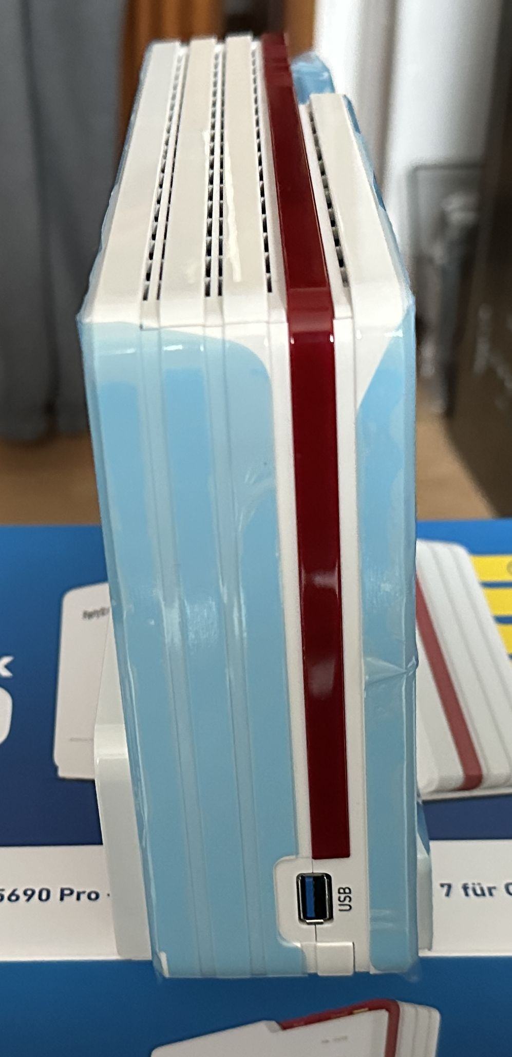

Front.JPG521,7 KB · Aufrufe: 229 -
USB-Anschluss.JPG151,5 KB · Aufrufe: 232 -
Anschluesse-hinten.JPG696,7 KB · Aufrufe: 247 -
Lueftungsschlitze.JPG393 KB · Aufrufe: 282 -
