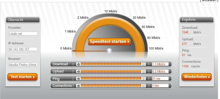

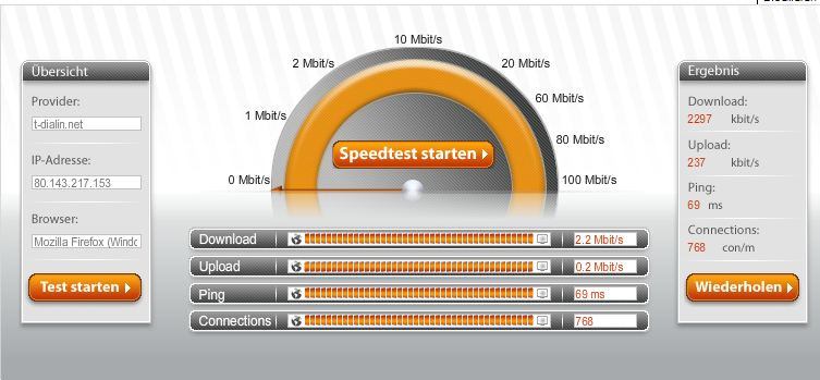

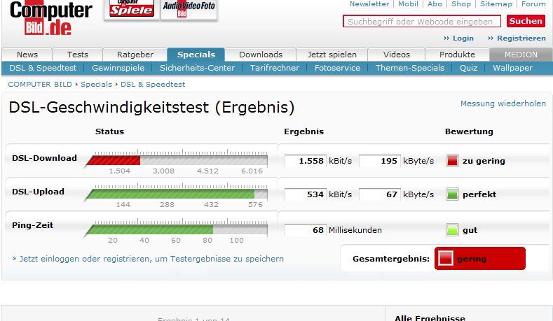

hab ne 7270 als basis,dran hängt eine 7240 und 7141 als repeater.über die repeater ist jeweils ein pc angeschlossen.an der basis ein pc über lan, ein pc über wlanstick.
dsl telekom 6000
hab sehr maue downloads auf allen rechnern ~ 100 kbyte.
hab versucht per tcp optimizer optimized zu laden.custom mtu 1492 läst sich nicht einstellen.bleibt bei 1500.
hab im startpost gelesen das bei repeteaterbetrieb die downloadleistung halbiert wird.da nützt mir das tollste wlan ja nichts.
wie ist das denn mit der resourcenverteilung: ist das pro pc der online ist,was für mich ja nachvollziehbar ist,oder pro station?also durch 3 ?
kann man irgendwie noch was rausholen oder vielmehr dynamischer einstellen, also das es pro pc online sich verteilt?
edit: bittorrent und mirc läuft hingegen wie es soll ~500-600 kbyte

komisch ist nur das ich bei bittorent und mirc 500-600 kbyte habe.
