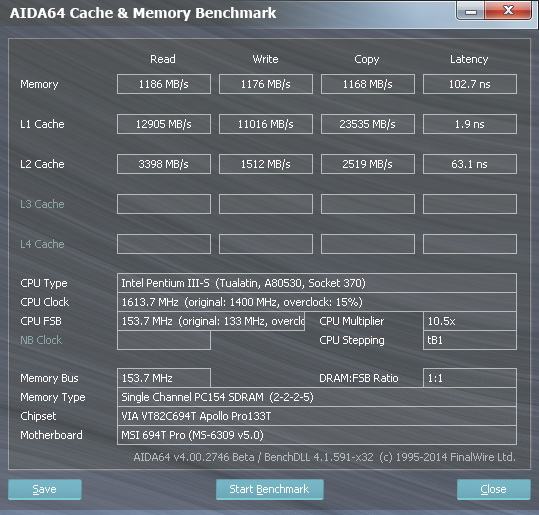

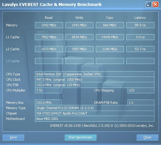

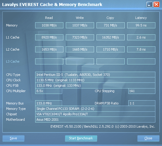

Das Gegentesten mit meinen TUV4X lief problemlos. Das Messergebnis war so wie es sein sollte. Lesen 1030 MB/s, Schreiben 1030 MB/s und Kopieren 750 MB/s. Alles gut, dachte ich mir. Hm man könnte ja noch das Bios updaten. Es war noch das uralte 1002er drauf. 1006.002 geflasht ... und beim Flashvorgang ... ERROR. What :confused: Es ließ sich danach auch keine andere Version mehr drüber flashen. OK, reset, vieleicht bootet das Board ja noch. Nix da, kein Ton mehr. Das war mir das letzte Mal vor 20 Jahren passiert. Was nun?

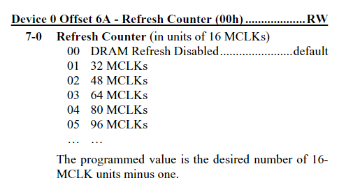

Byte 6A ist Tref (Refresh Counter). VIA gibt folgendes an:
86h (Hexadezimal, also 134 dezimal) bedeutet nun, dass der Refresh alle 134 x (16-1) Takte durchgeführt wird. Das wäre also eine Tref von 2010 Takten.

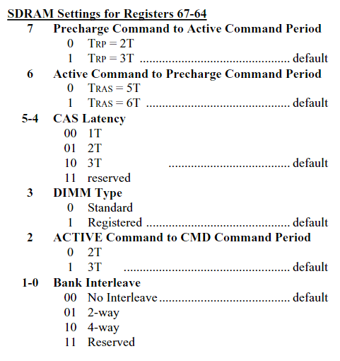

Byte 64 bis 67 sind die Primärtimings für den Ram. Ich tippe je ein Byte pro Slot. Ich vermute bei diesem System steckt aktuell nur Ram in Slot 2 und 3 (Bytes 65/66 mit jeweils 52h gesetzt):
52h ist binär 01010010. Achtung, wir sind little Endian, sprich das niedrigste Byte ist rechts bzw. wir lesen von oben nach unten im SCreenshot durch:
Trp = 0 = 2T
Tras = 1 = 6T
CAS = 01 = 2T
DIMM Type = 0 = "Standard"
ACTIVE Command = 0 = 2T
Bank Interleave = 10 = 4-way

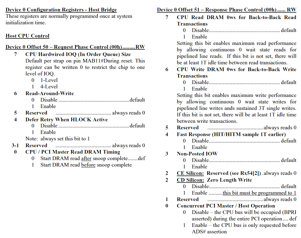

Byte 51h und 50h bleiben noch übrig:
51h ist binär 11011000 und 50h ist 11111101.
51h:
CPU Read Dram 0WS = 1 = enable
CPU Write Dram 0WS = 1 = enable
reserved
Fast response = 1 = enable
non-posted IOW = 1 = enable
50h:
CPU IOQ = 1 = 4-Level
Read around write = 1 = enable
reserved
Derefer Retry HLOCK = 1 = enable
reserved
reserved
reserved
CPU PCI Master Read DRAM Timing = 1 = start before snoop complete

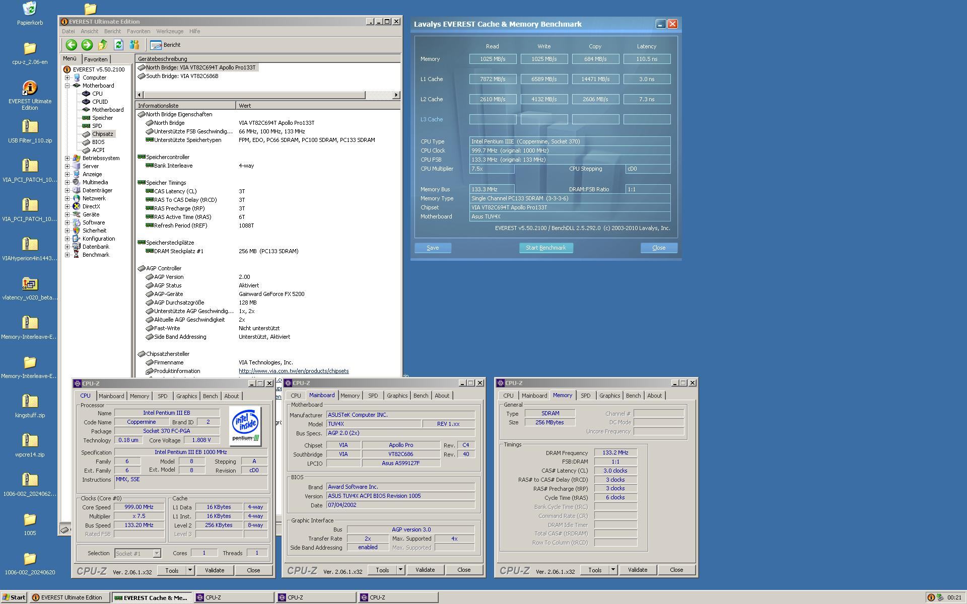

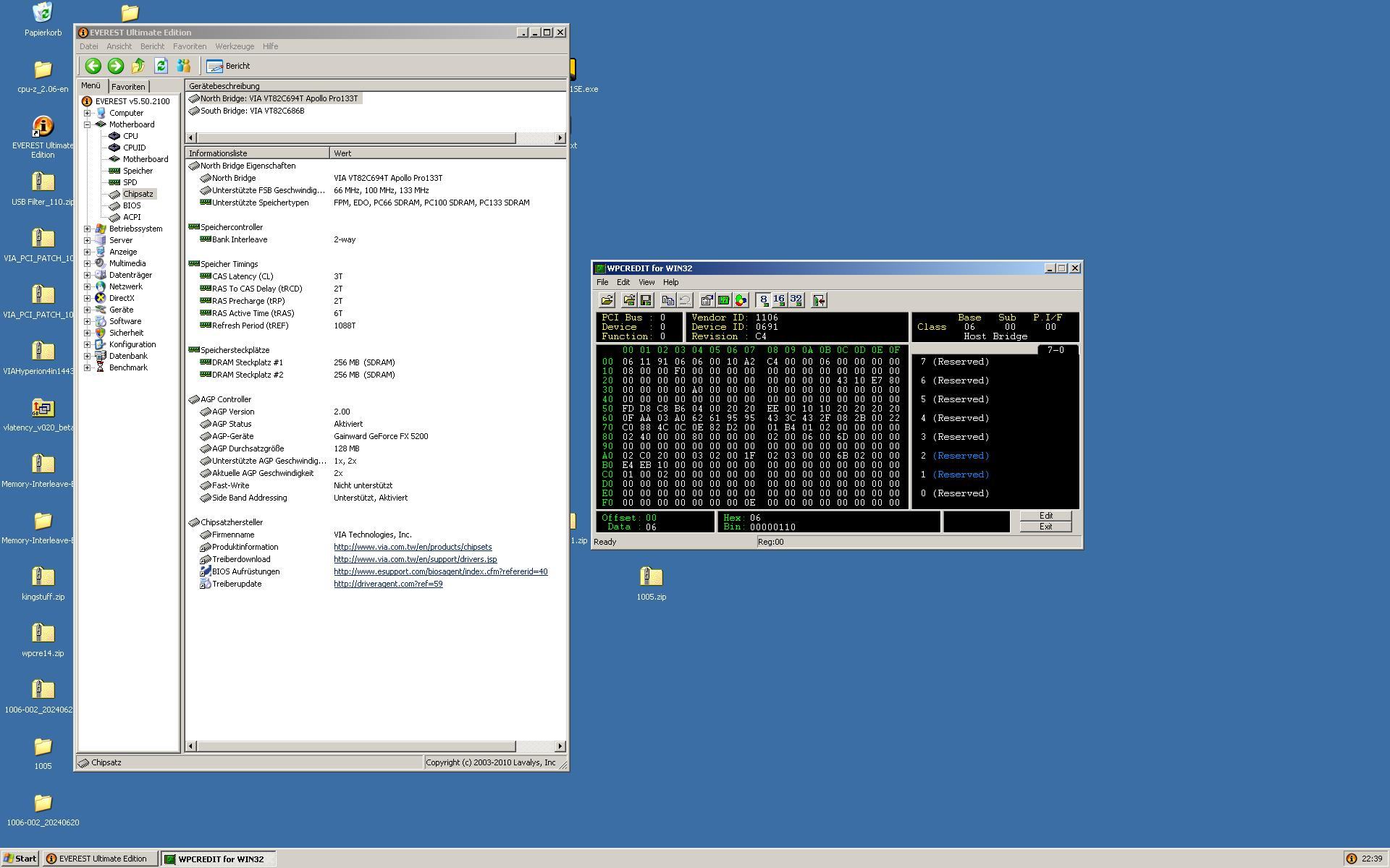

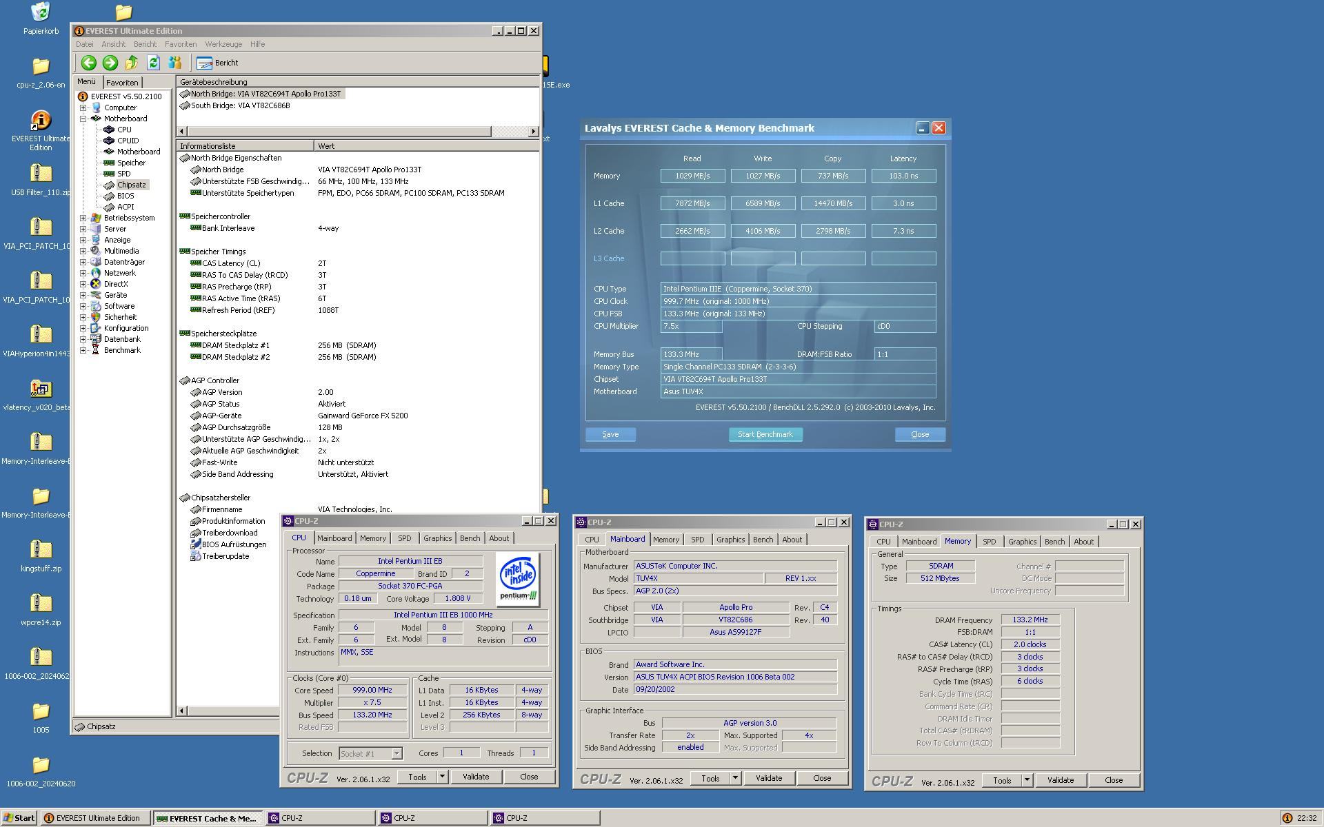

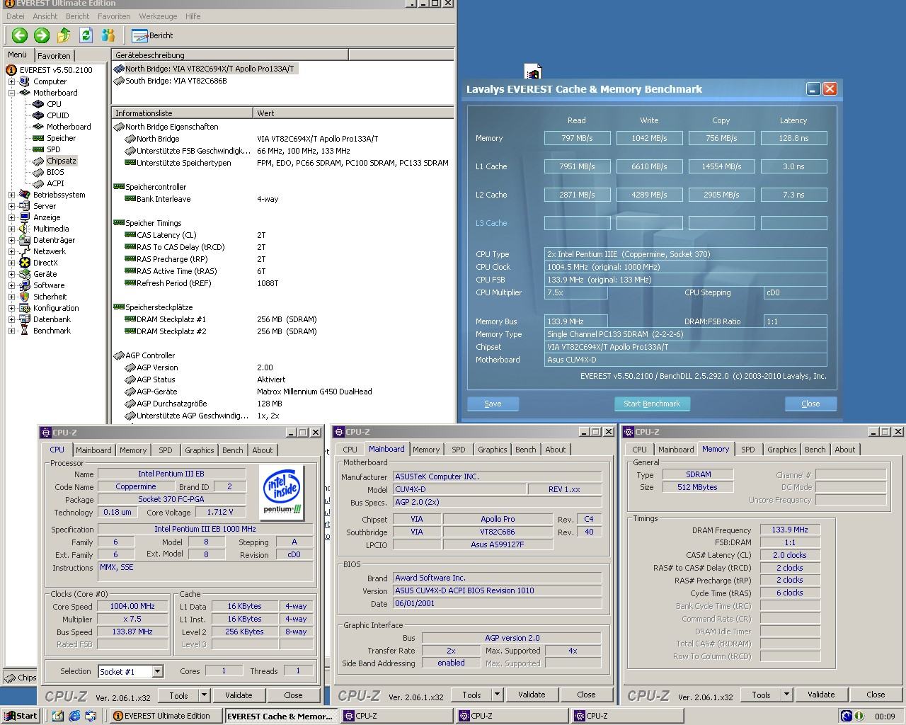

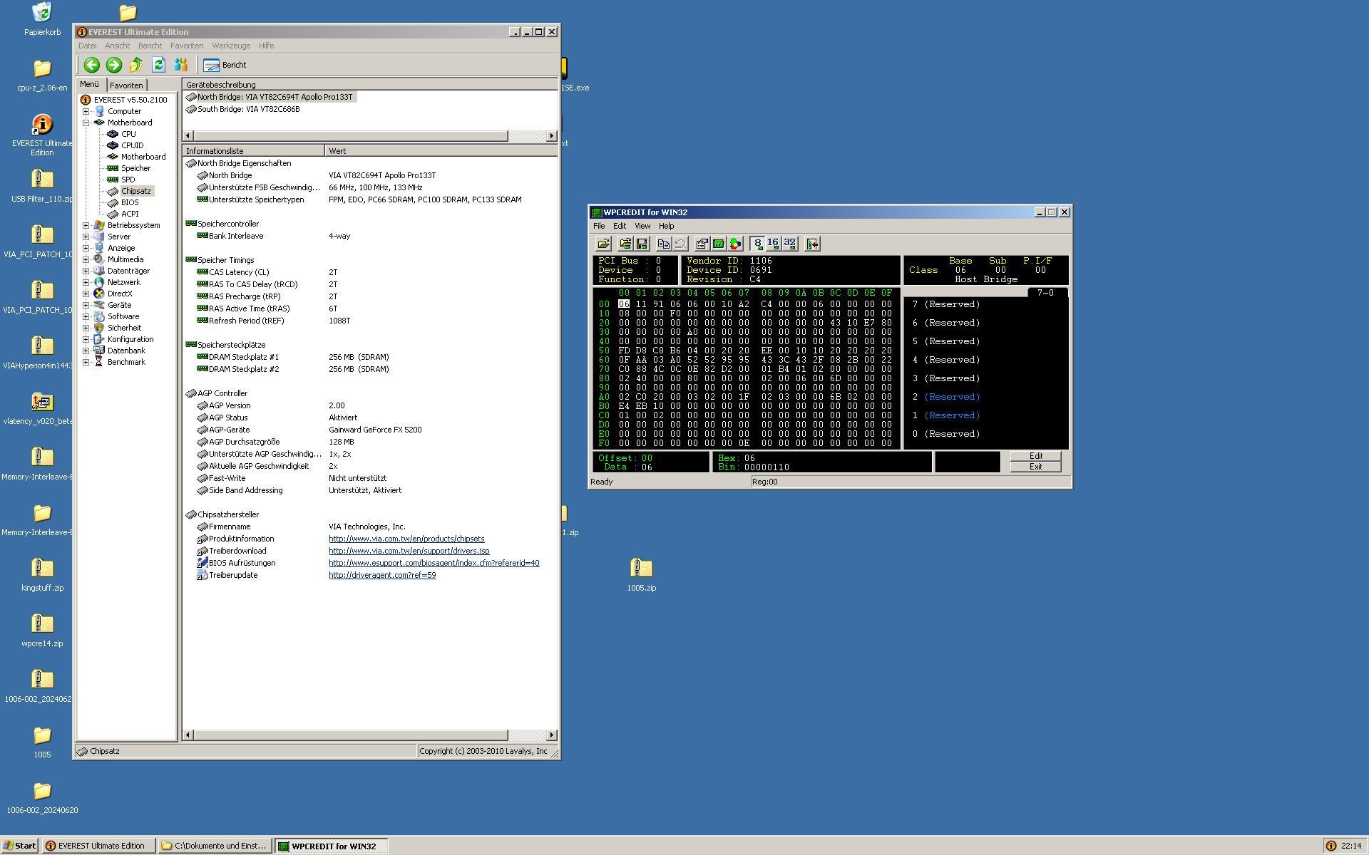

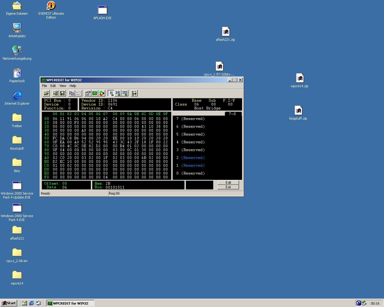

So, heute nochmal allen Mut zusammengenommen und das CUV4X-D angeschlossen.
Ich hoffe ich habe das richtige Device ausgewählt. @Tzk, wenn du vielleicht drübergucken könntest?
Eine Veränderung mit nur einer CPU trat leider nicht ein. Das Ergebnis blieb gleich. Was auffällig ist, ist das die Latenz mit 128 ns so schlecht ist. Die Bios Einstellungen meines TUV4X und des CUV4X-D sind zu 100 % identisch. Doch beim TUV4X habe ich ca. 100 ns, obwohl RAM und Timings identisch sind.
  • DEV0.zip

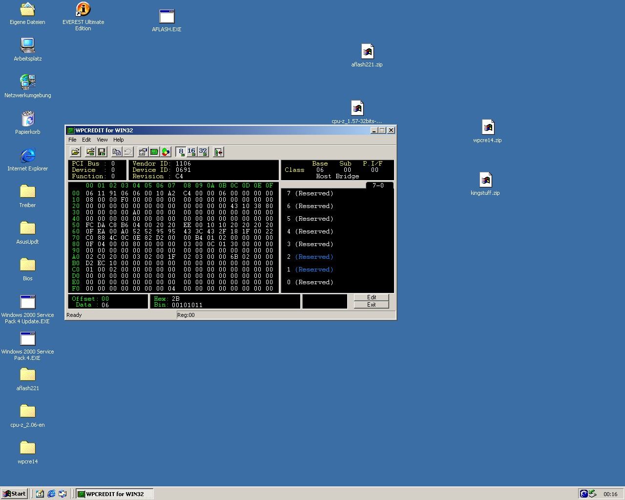

CUV4X-D:
50= FC
51= DA
64 to 67 = 52 52 95 95
6A = 43
Und das bedeutet nun im Klartext:
50h und 51h haben nur Reserved Bits unterschiedlich. 64 bis 67 sind identisch (alle belegten Slots = 52h)
6A (Refresh Counter Tref):
CUV4X-D = 43h -> 43h x Fh = 3EDh = 1005 Zyklen
MED2001= 86h -> 86h x Fh = 7DA = 2010 Zyklen
Tref ist also beim Medion genau doppelt so hoch. Hä? Mach dir mal den Spaß und setze mit WPCREdit den Wert für 6A auf 86h rauf. Kannst du dort einfach in die Tabelle eintippen und dann speichern. Danach Benchmark fahren. Sollte das System einfrieren, sind die alten Werte beim nächsten Start wieder gesetzt. Ich glaube zwar nicht, dass alleine die Tref diesen großen Unterschied macht, aber man weiß ja nie.

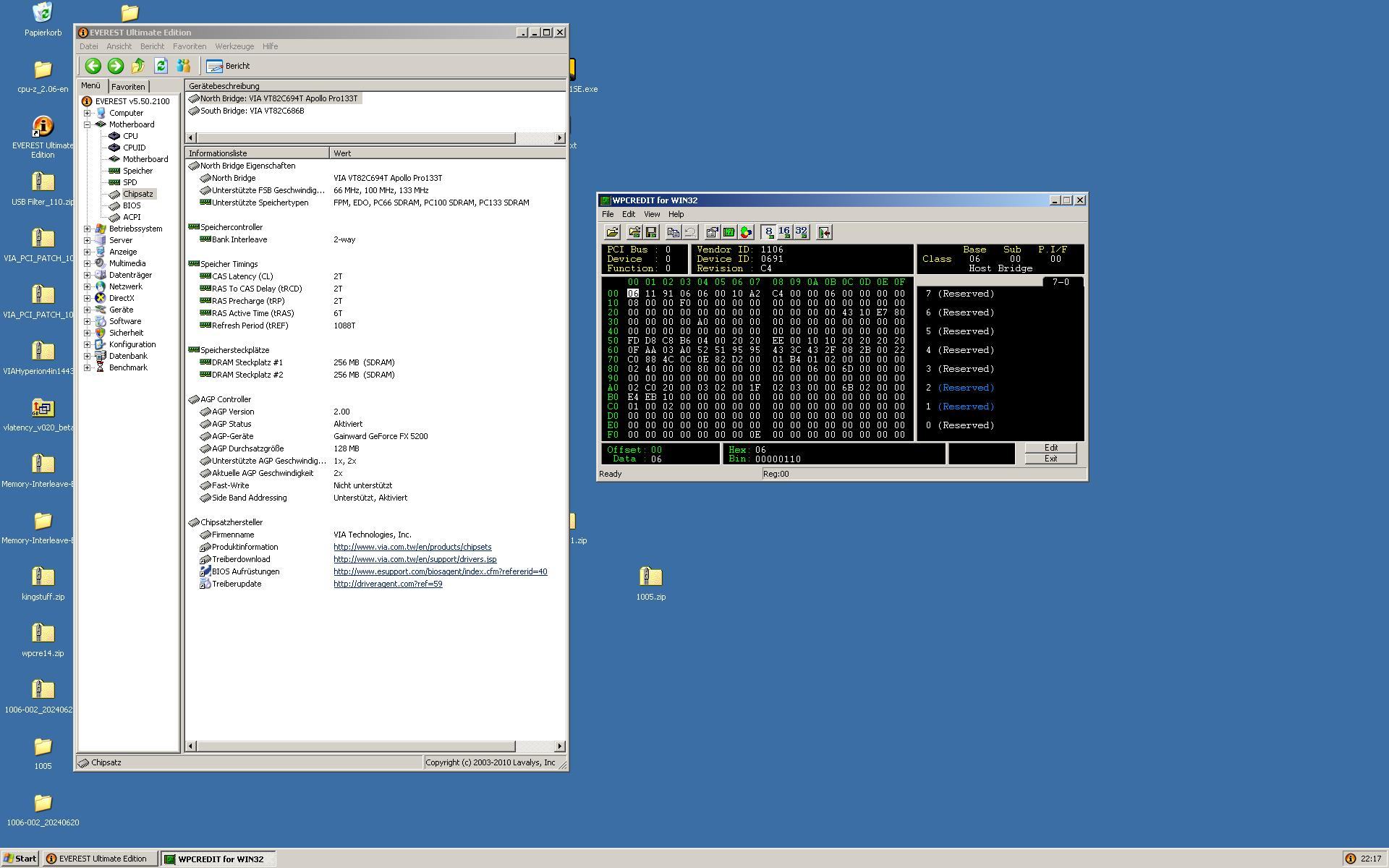

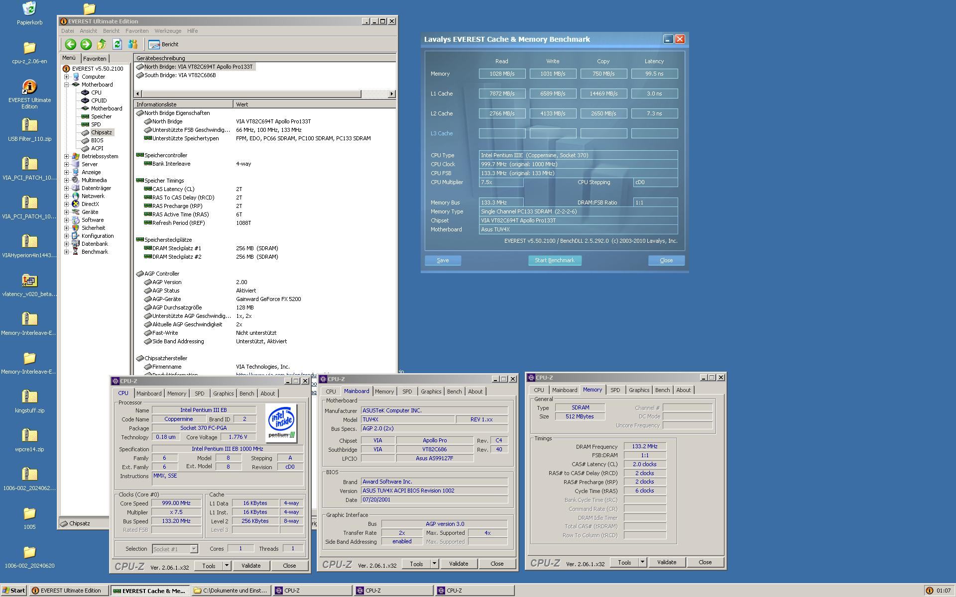

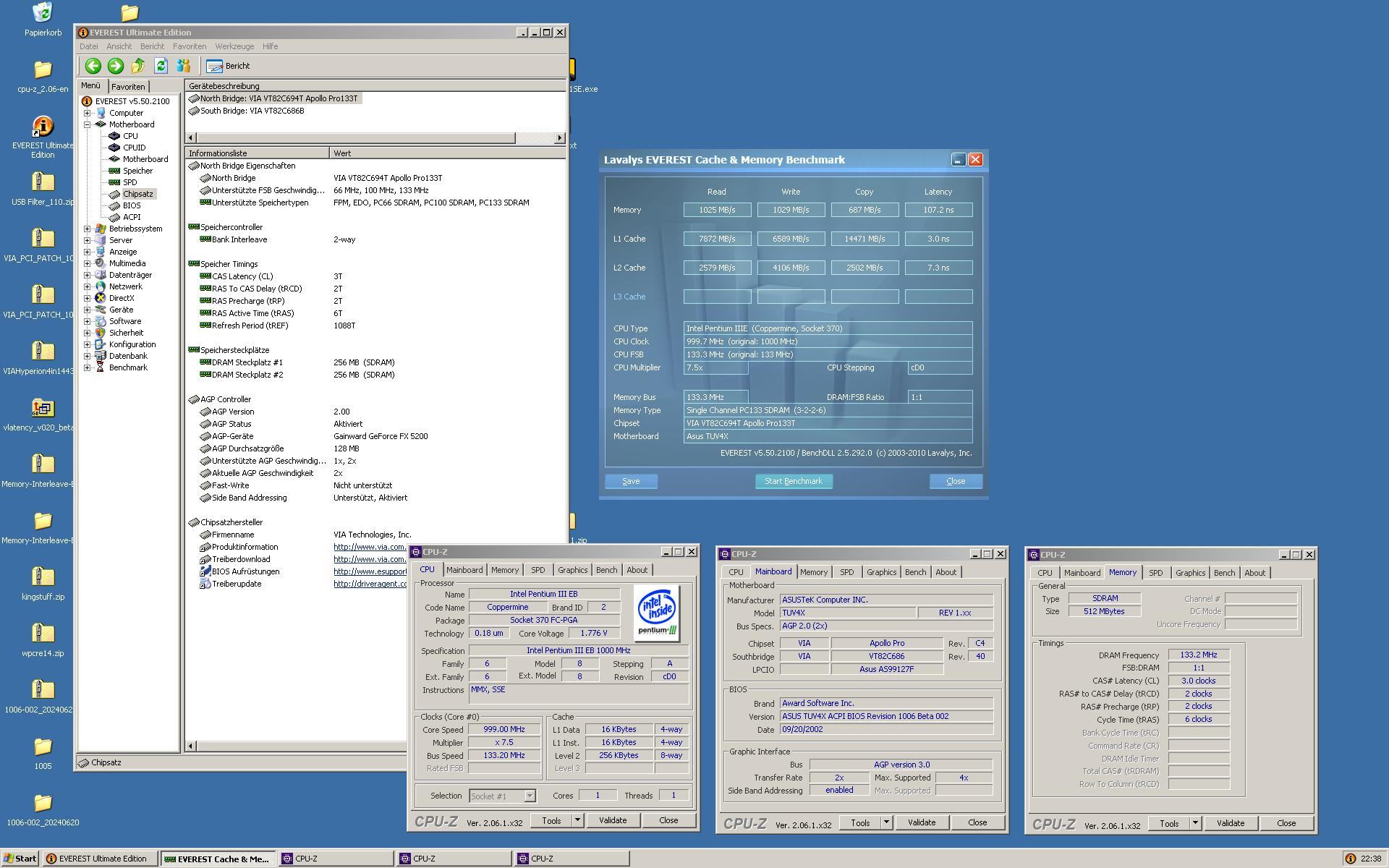

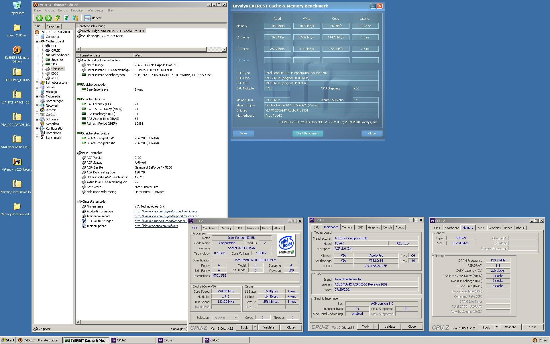

Heute hatte ich mich wieder mit dem TUV4X beschäftigt. Im Ergebnis muss ich sagen, dass alle BIOS Verionen des TUV4X irgend eine Macke haben. Das Bios, das ich jetzt erst einmal auf dem Board nutze, wird das 1002er sein.
Die Versionen 1003, 1004 (Beta) und 1005 waren extrem instabil. Der Speicher lief mit 133 und 100 MHz nur im CL3 Modus, sobald von den Timings auch nur ein Wert geändert wurde, kam es zu freezes. Erst 66 MHz lief mit CL2. Verstehen muss ich das nicht. Hier ein exemplarisches Ergebnis für die drei Versionen, es war weitestgehend identisch.
Die Version 1006 (Beta) war "ok", so könnte man sagen. Jedoch. wenn man unter SDRAM Configuration "7ns (143MHz)" eingestellt hat, zeigte das Bios 2-2-2-5 an, doch im Windows kommen immer nur 3-2-2-6 an. Das Bios will per se nicht den Wert für CL2 setzen. Auch mit "User Define" wird der CL2 Wert nach dem Booten nicht mit übernommen. Und jetzt wird es lustig. Mit der Einstellung "by SPD" zeigt das Bios 2-2-2-6 an. Nach dem Booten, werden jedoch 2-3-3-6 angezeigt. Ein weiterer Unterschied ist, obwohl der "Memory Interleave Enabler" installiert ist werden mit "7ns", "8ns" und "User Define" nur "2-way" angezeigt. Wenn man aber "by SPD" einstellt, wird Bank Interleave auf "4-way" gesetzt, so wie es sein soll. Ein ganz schönes Durcheinander, wie ich finde.
Die Werte mit der "7ns (143MHz)" Einstellung im 1006er Bios:

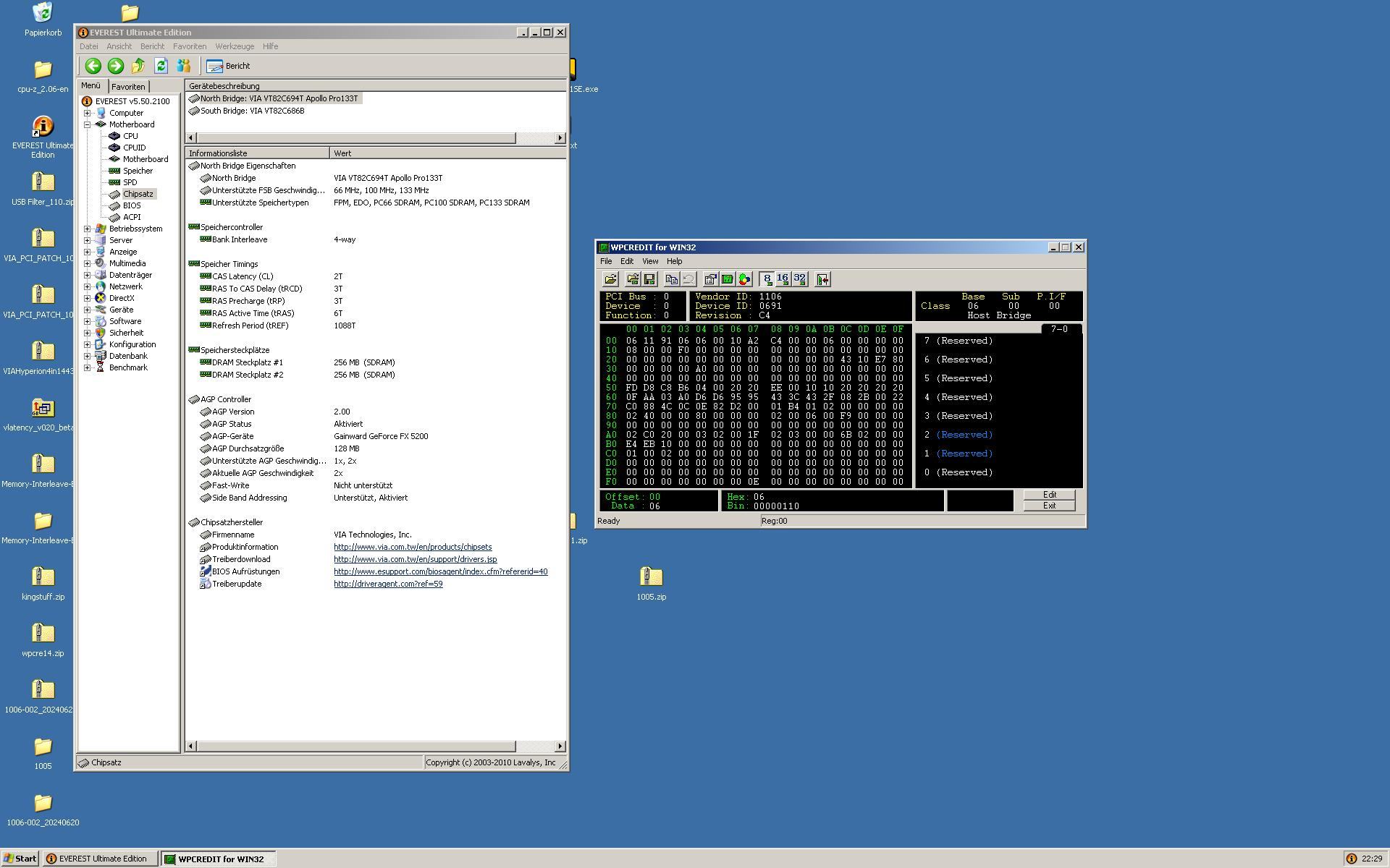

Die Werte mit der "by SPD" Einstellung im 1006er Bios:
Jetzt zur Version 1002. Die 1002er Bios Version setzt zu mindestens die SDRAM Configuration richtig. CL2 sind auch CL2. Bis auf die oben beschriebene Bank Interleave Kuriosität. "4-way" wird nur unter der "by SPD" mit übernommen.
Die Werte mit der "7ns (143MHz)" Einstellung im 1002er Bios:
Die Werte mit der "by SPD" Einstellung im 1002er Bios:
Ob sich das Board mit einem Tualatin anders verhält weis ich jetzt nicht, doch erst einmal bleibt die 1002er Version drauf und den RAM lasse ich auf "SPD". Das geht natürlich nur mit CL2 RAM. Wenn man CL3 manuell bisschen kitzeln möchte, hat man wieder die Bank Interleave Einschränkung. Ich kann mich nicht erinnern, dass ein TUSL2 solch ein Heckmeck macht.

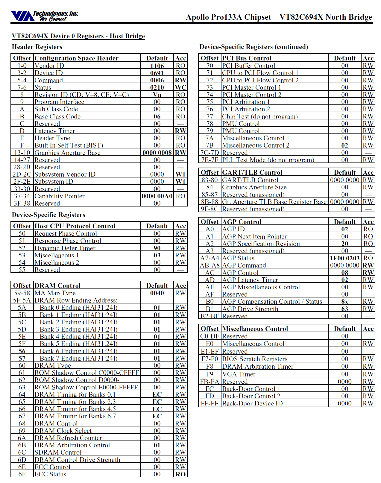

Datenblatt vom VIA Apollo Pro 133X (VT82C694X) habe ich als PDF angehangen ;)
Das ist aber das Handbuch des Apollo Pro 133, ohne dem T für Tualatin. Ich selber hatte schon nach dem Handbuch des Pro 133T gesucht aber noch nichts gefunden. Vielleicht sind die beiden auch kompatibel.
