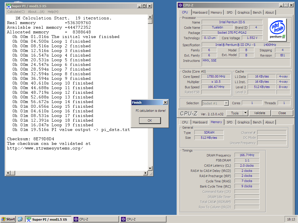

Was nimmt Deiner bei 1850 MHz? Die 1,6V habe ich pauschal eingestellt. Das muss ich auch noch testen, wie weit ich runter gehen kann.
Aktuell habe ich einen aufm P6S5AT mit 1750 MHz mit VoltMod bei 1,65V, was in ca. 1,62 V resultiert (einen 1400er aber). Damals der 1266er lief bei 1850 MHz glaub schon mit 1,725V oderso.
Also bei 166 MHz FSB / 1750 MHz läuft er auch mit 1,55V stabil durch 1M.
170 MHz FSB läuft selbst mit 1.60V nicht stabil. Vdimm auf 3.60V brachte da auch keine Lösung.

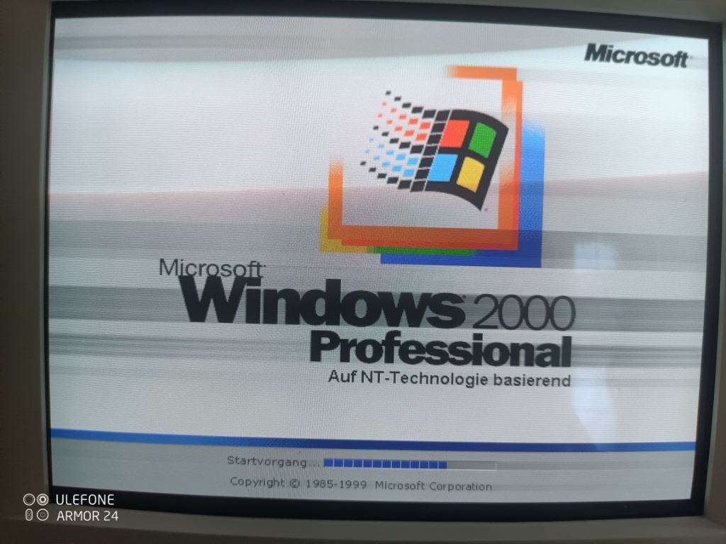

Servus zusammen, ich hätte mal ein eher Off-Topic Thema. Ich weiß aber, dass hier geballtes Wissen und Erfahrung anwesend sind, vielleicht hat jemand daher einen Tipp. Ich bastel gerade mit einem MS-6156 Board und wollte mal schauen, was man an Leistung raus holen kann. Aktuell ist ein Coppermine Slot PIII 650 MHz @ 866 MHz verbaut, BIOS gemoddet, damit man RAM Timings einstellen kann - später sollen ein SLOTKET und ein Tualatin Mod Versuch dazu kommen.
Aber jetzt zum Off-Topic. Ich habe eine GeForce 256 verbaut. Die macht aber dunkle Schatten Streifen (horizontal). Immer abgehend von etwas Dunklem z.B. Desktop Icon Schriftboxen, Fensterleisten etc. Die Graka funzt davon ab aber problemlos. Zocke aktuell Sacrefice und Rune damit. In Spielen, also 3D fällt es auch kaum auf. Am Monitor und Kabel liegt es nicht. Ich schätze aber das es eher ein Signal Problem ist. Ich habe mal den VGA Port neu angelötet und mit Kontaktspray gereinigt. Das hat aber nichts gebracht. Einen dedizierten RAMDAC Chip sehe ich nicht... Vermutlich ist der mit in der GPU integriert. Leider hat die Graka kein DVI, zum Gegentesten. Hinter dem VGA Port sind auf der Platine einige SMD Teile aufgelötet. Optisch ist dort erstmal nichts auffällig. Es ist eine CT6940. Eventuell hat ja noch jemand eine Idee, wo ich das Problem suchen kann.

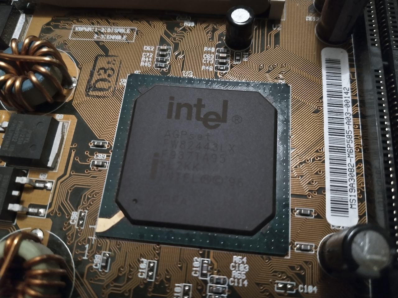

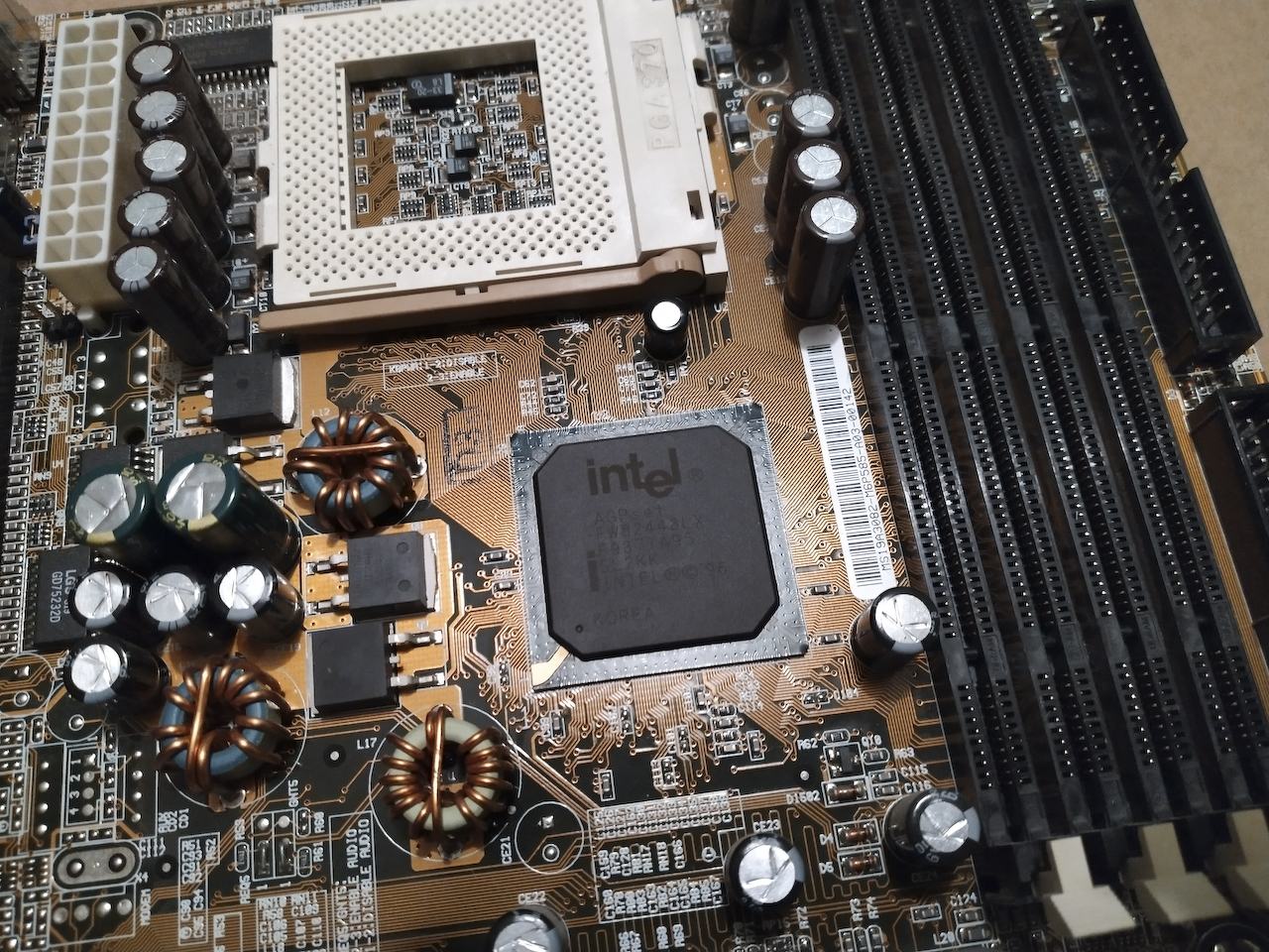

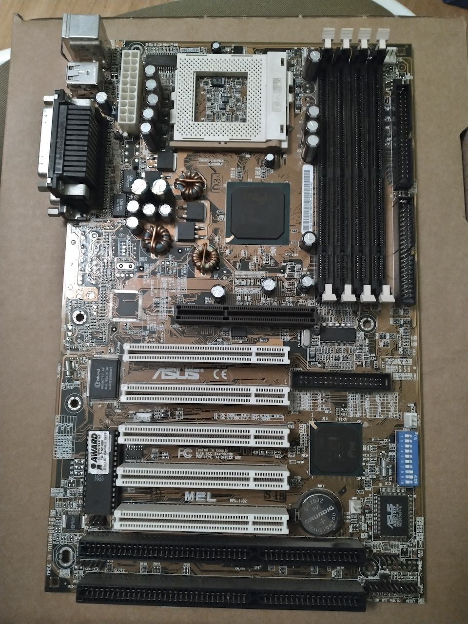

Meine Sockel 370 Familie hat Zuwachs bekommen. Ein ASUS MEL. Ein Name bei dem ich stutzig wurde. Jedem ist sicher das CUBX oder das TUSL2-C bekannt. Doch ein ASUS MEL, hmm ... interessent. Nach etwas Recherche stellte ich fest, dass auf dem Board ein 440LX Chipsatz sitzt. Da dachte ich mir: Was für eine wilde Kombi :)
Auf Vogons habe ich einige Threads durchstöbert und konnte einige Beiträge zur Kompatibilität zu Coppermine CPUs finden. Denn von Haus aus laufen auf dem Board nur die Mendocino Celerons. Ich kann zu mindest auch bestätigen, dass die Celeron CPUs mit Coppermine Kern auf dem Board funktionieren. Jedoch mit der Einschränkung, nur das B0 Stepping. Das C0 Stepping funktioniert nicht.
Wenn die Tage kälter und kürzer werden, teste ich, welche Grafikkarte am besten dazu passen könnte.

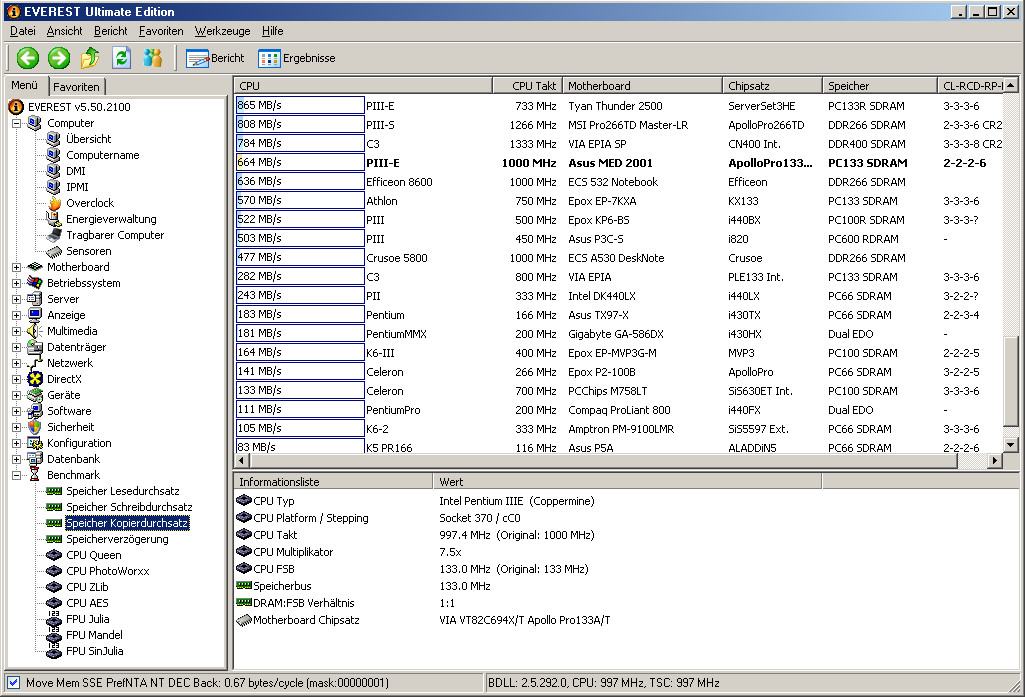

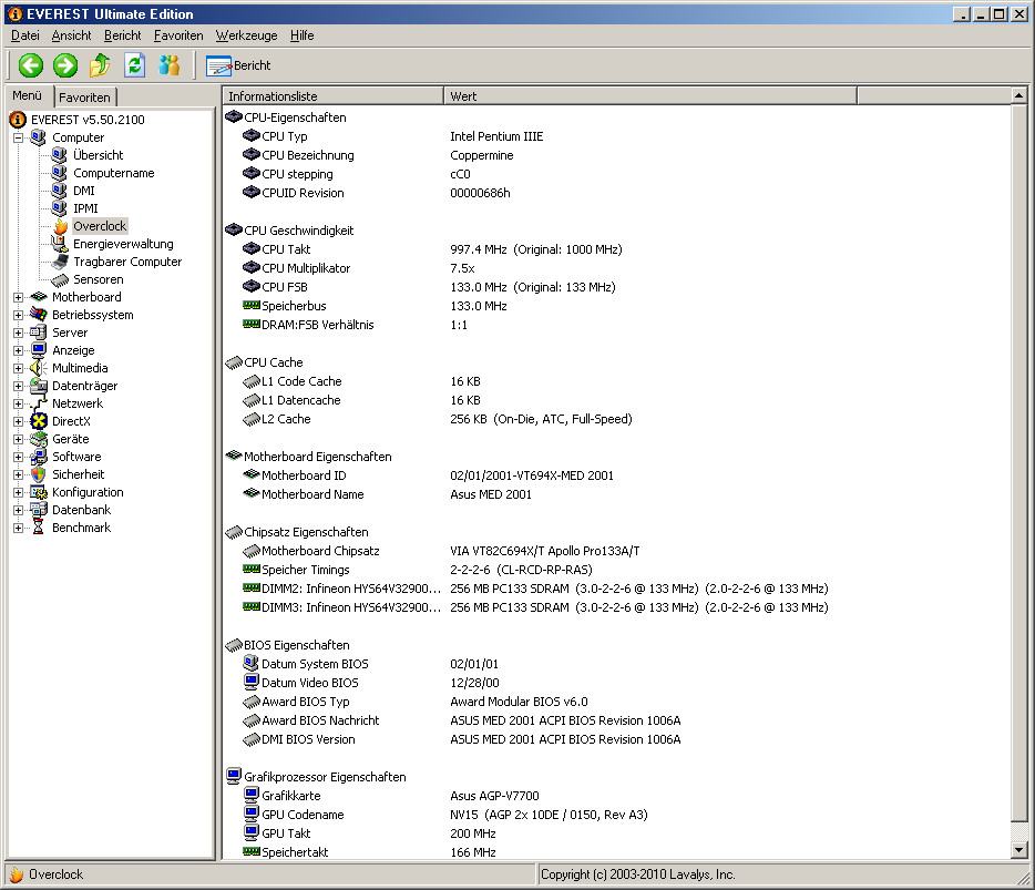

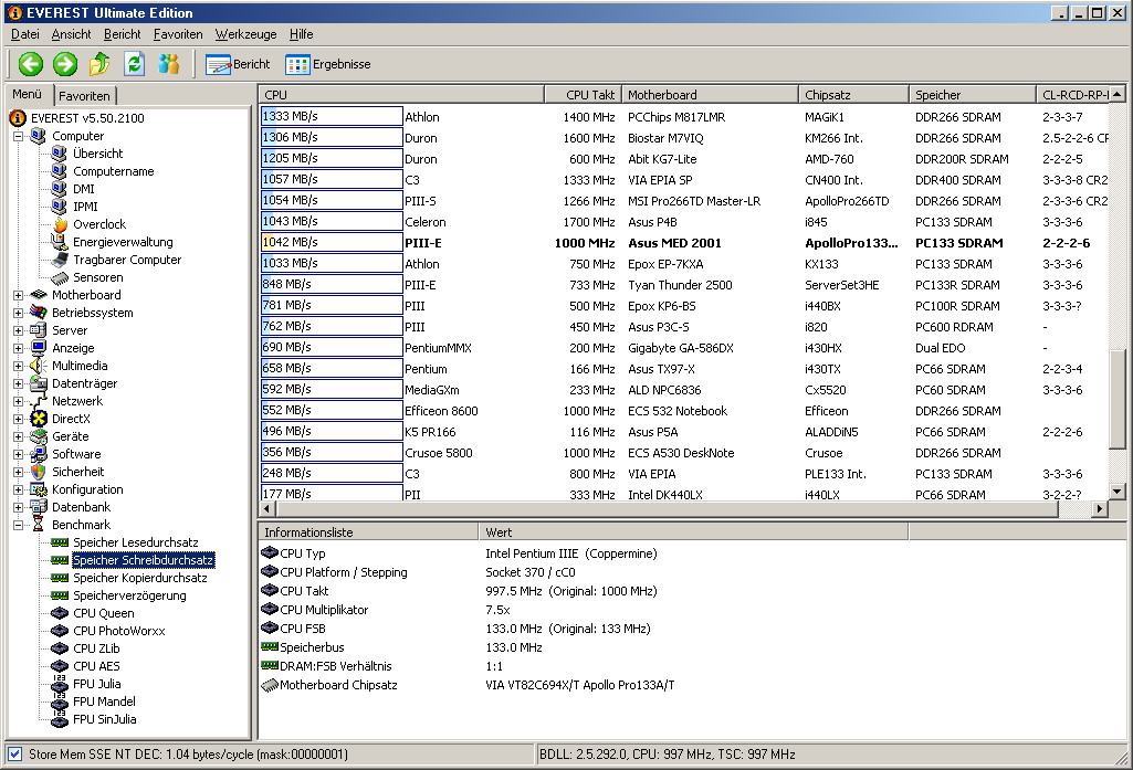

Ich benötige etwas seelischen Beistand. Ich bastel seit Kurzem an meinem CUV4X-D mit zwei Pentium III 1 GHz (133er FSB). Mich enttäuscht der Benchmark zur Speicherbandbreite. "Lesen" liegt immer um die 800 MB/s, "Schreiben" bei 1040 MB/s und "Kopieren" bei 800 MB/s. Die Latenz liegt bei 129 ns. Diverse Bios Einstellungen und Tweaks aus dem Netz habe ich schon ausprobiert. Dass, was mich wunder ist der Wert bei "Lesen" und "Kopieren". Bei einem 133er FSB muss rein theoretisch irgendwas um die 1000 MB/s rauskommen. Aber warum liegt der Wert bei 800 MB/s? Das ist ungefähr das Ergebnis eines i440BX Chipsatzes bei 100 MHz FSB.
Meine Frage wäre, wer jetzt vll. das gleiche Board oder ein anderes mit dem VIA VT82C694X (Apollo Pro 133A) Chipsatz hat, könnt ihr auf eurem Board den Memory Benchmark von AIDA64 (v5.50.2100) machen und mir das Ergebnis teilen?
Vielleicht ist das Ergebnis auch normal und ich bin umsonst enttäuscht.
kann ich am Wochenende mal machen mit dem Medion 2001, was ja im Endeffekt sehr nah dran ist. PIII 1000/133 ist drauf, sollte passen ...

Mich wundert das Ergebnis nicht. VIA gibt im Datenblatt erstens 1gb/s Peak an und zweitens ist der BX eine Macht was Latenz und Durchsatz angeht.
Im VIA Datenblatt sind ein paar RAM Register angegeben, dort könnte man schauen ob ggf mehr Bandbreite rum kommt. Zusätzlich gibts wohl noch ein Modbios, das diverse Dinge aktualisiert oder grade zieht.
ich glaube hier ging es nur um den Lesedurchsatz 800 vs. 1040, was komisch ausschaut.
Lesend wie Schreibend habe ich absolut normale Werte mit gleicher Everest Version.
PS: das sind 2x256MB PC133 CL2 Infineon,
hier mal die Systemübersicht

Super Danke dir. Das dachte ich mir schon. Schreiben und Lesen sollten immer halbwegs identisch sein, wie bei dir. Kannst du mir ein Foto von deinen Adv, Chips. Einstellungen im Bios machen?
Ich habe jetzt schon unterschiedliche BIOS Versionen probiert. Ohne Erfolg. Zwischen Default und meinen eigenen Einstellungen gibt es auch keinen Unterschied, Zwischen Win2k und WinXP gibt es auch keinen Unterschied. Unterschiedliche RAM Riegel habe ich auch schon probiert, ohne Erfolg. Der will einfach von den 800 MB/s beim Lesen nicht abrücken. Warum ist mir schleierhaft. Ich kann nur noch mal probieren, dass Board mit einer CPU und einem Terminator zu betreiben und vielleicht noch das CPU Stepping zu ändern.

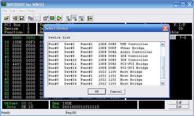

Greif dir mal RWEveryting oder WPCRedit und les dort den PCI Configuration Space vom Chipsatz (sollte Device 0 sein) aus. Davon einen Screenshot hier rein. Interessant sind die Werte der Register 58h bis 6Fh. Wenn man das bei beiden Boards macht, kann man die Ram Timings super vergleichen und ggf. den Fehler finden.

1. Zieh dir WPCREDIT.
2. Unter W98, 2000 oder XP starten
3. Sollte nun so oder so ähnlich ausschauen:
4. Über Select Device (ist irgendwo oben im Menü) Bus 0 Device 0 Function 0 wählen. Ich hoffe der B0:D0:F0 ist korrekt... *hüstel*
5. Screenshot davon machen oder als Datei rausspeichern und hier posten.
6. Profit! :d
Mit den Werten kann man über das VIA Datenblatt genau sehen was an Bits gesetzt wurde. Es ist in WPCREDIT sogar möglich eine PCR File anzulegen, die an der rechten Seite dann die Bits korrekt benennt. Und schau an, die Wayback Machine ist mal wieder hilfreich an der Stelle:
Das ist der sogenannte PCI Configuration Space. Hier sind alle möglichen (und unmöglichen) Dinge vom Chipsatz hinterlegt. Zum Beispiel halt die Ram Timings, AGP Aperture Size und vieles vieles mehr. Hier setzen wir übrigens am NF2 oder KT600 auch die Alpha- und Chipsatztimings ;) WPCREDIT ist dabei nur ne GUI, das geht natürlich auch lowlevel mit Assembler... Jedenfalls lässt sich alles was im Datenblatt von VIA steht auslesen oder sogar setzen. Hängt davon ab, was der Chipsatz read-only setzt und was nicht.
