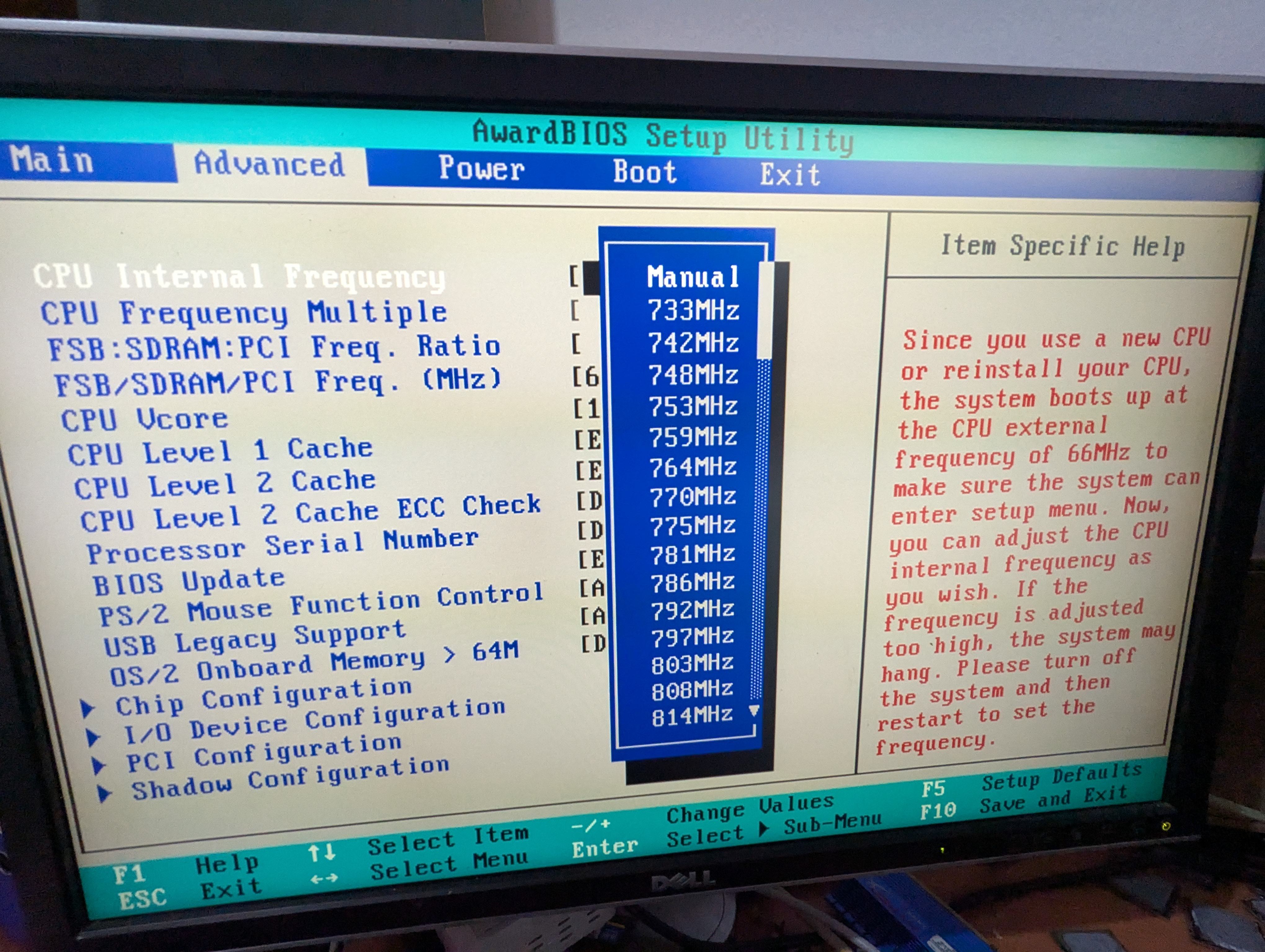

Nach langer Zeit hab ich mich auch mal wieder meinen alten Rechnern gewidmet. Ich hab einen ganzen Schwung diverser Tualatins ergattert. Direkt der zweite packt die 166 MHz auf meinem P6S5AT mit Voltmod auf 1,65 V. Endlich 1750 MHz. Demnächst probier ich noch etwas RAM durch, in der Hoffnung die RAM Timings noch etwas verbessern zu können. Doom 3 läuft ganz tauglich. Ich hab jetzt auch einige 1133er da... Wenn ich nur wüsste wie ich an die 200 MHz FSB Option komme, die der Clockgenerator wohl können soll... Vielleicht schaue ich mal die Tage in setfsb, ob das was kompatibles dabei ist.
Das ist der ICS9248-146. Hab den gerade in CPUFSB gefunden. Habe mal im BIOS auf 133 MHz zurück gestellt und versucht die 166 MHz per Software zu setzen, um zu schauen, ob es funzt. Funktioniert nicht. Instant Freeze. FSB liest er aber richtig aus und was ich setzen kann haut an sich auch hin.

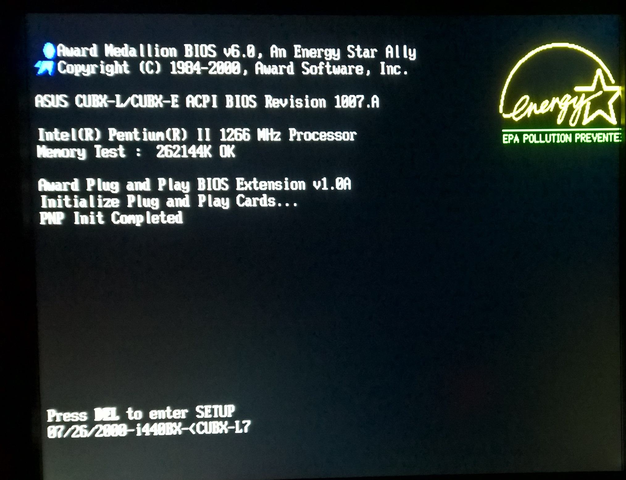

So wie ich ein Abit Slotket Tualatin-tauglich modden konnte, (https://www.hardwareluxx.de/community/threads/sockel-370-tualatin.1265177/page-18#post-30427980), hab ich es nun auch bei einem Asus CUBX-E hin bekommen.
War recht fummelig, aber es funktioniert. 2 Nachteile: Mendo will nicht und dem kleinsten Tuleron wird seine krumme Spannungsanforderung von 1,475V als 2,3V gedeutet. Beim Tualatin mit 1,45V und Tuleron mit 1,5V dagegen passt es.

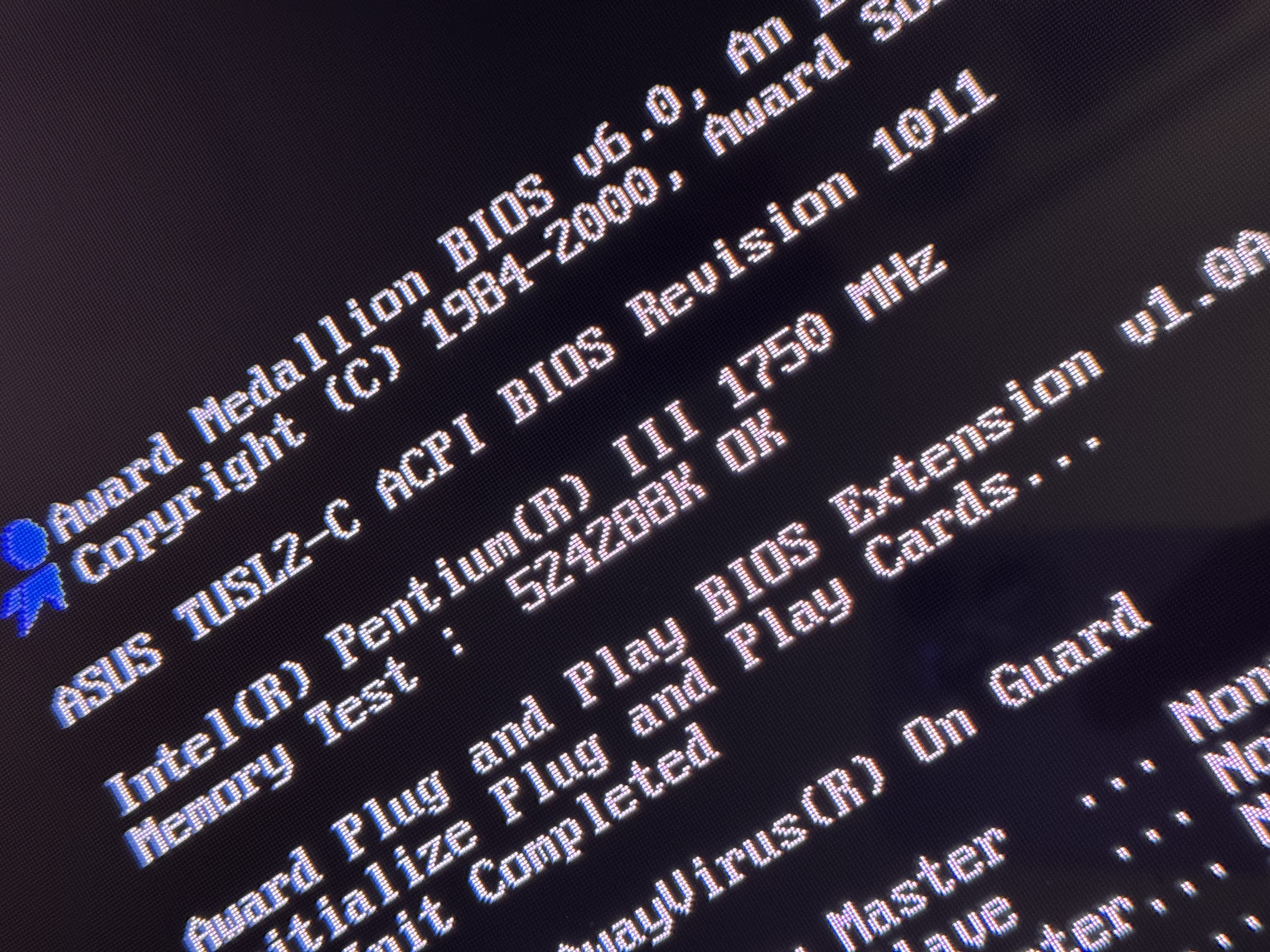

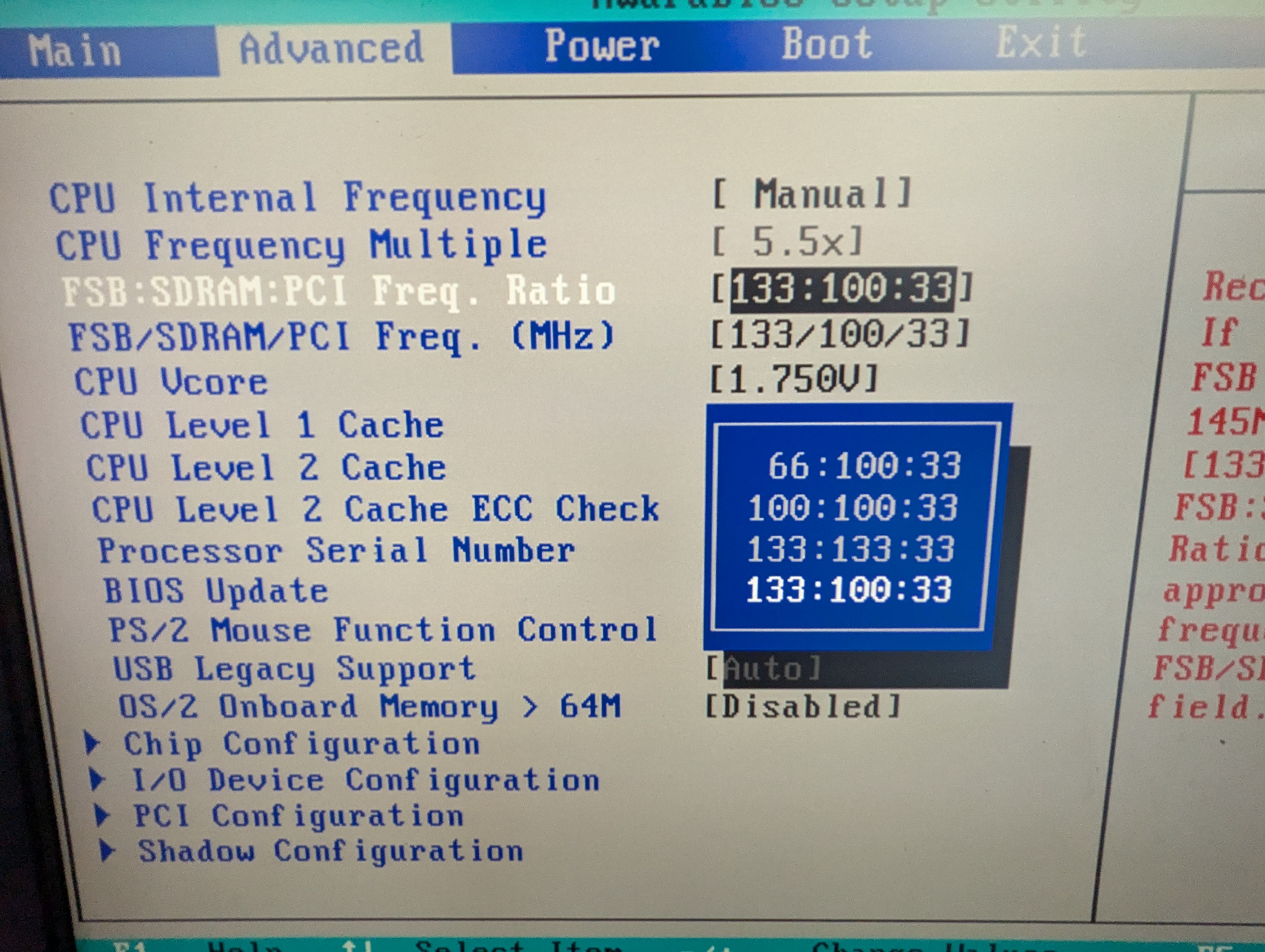

TUSL2-C mit Tualatin 1.40er SL6BY und Qimonda FE-7. Bisher nicht weiter getestet, aber startet erstmal auf Anhieb bei FSB 166 / 1,75 GHz, RAM bei 166 MHz CL2.

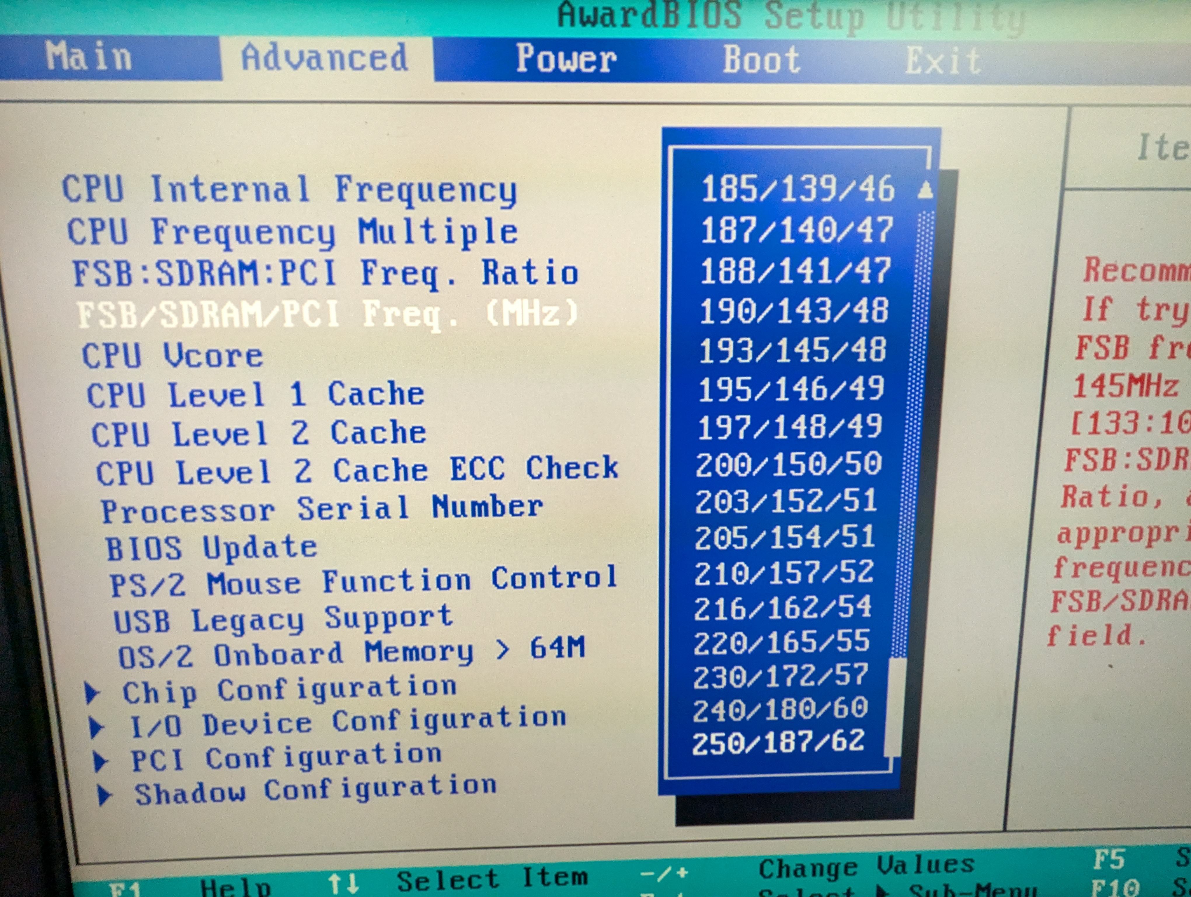

Frage: Das sind 41 MHz PCI-Takt. Laut HWbot wurden auf dem Board schon weit über 200 MHz Referenztakt gefahren. Wie geht das bezüglich PCI/AGP-Takt?
ich bin nicht so der Übertakter, aber gab es da nichtmal irgendwo einen Teiler 🤔
Ja, bei 66, 100 und 133 MHz. Ab 133 MHz steigt der PCI-Takt linear zum FSB. Bei 166 MHz sind es 41 MHz, bei 200 MHz sind es 49 MHz.
Aber scheinbar läuft das Board auch mit 50 MHz PCI / 100 MHz AGP-Takt. Klick hier :oops:
Laufen und stabil laufen sind hier vmtl. 2 Paar Schuhe.
Kann mir schon vorstellen, dass es bootet > Windows > Screenshot > Fertig.
Aber sobald du LAN- & Soundkarte dazusteckst und etwas daddelst schmiert es dir evtl. ab.
Drücke jedenfalls die Daumen, allein 166 FSB sind ja schon top :love:

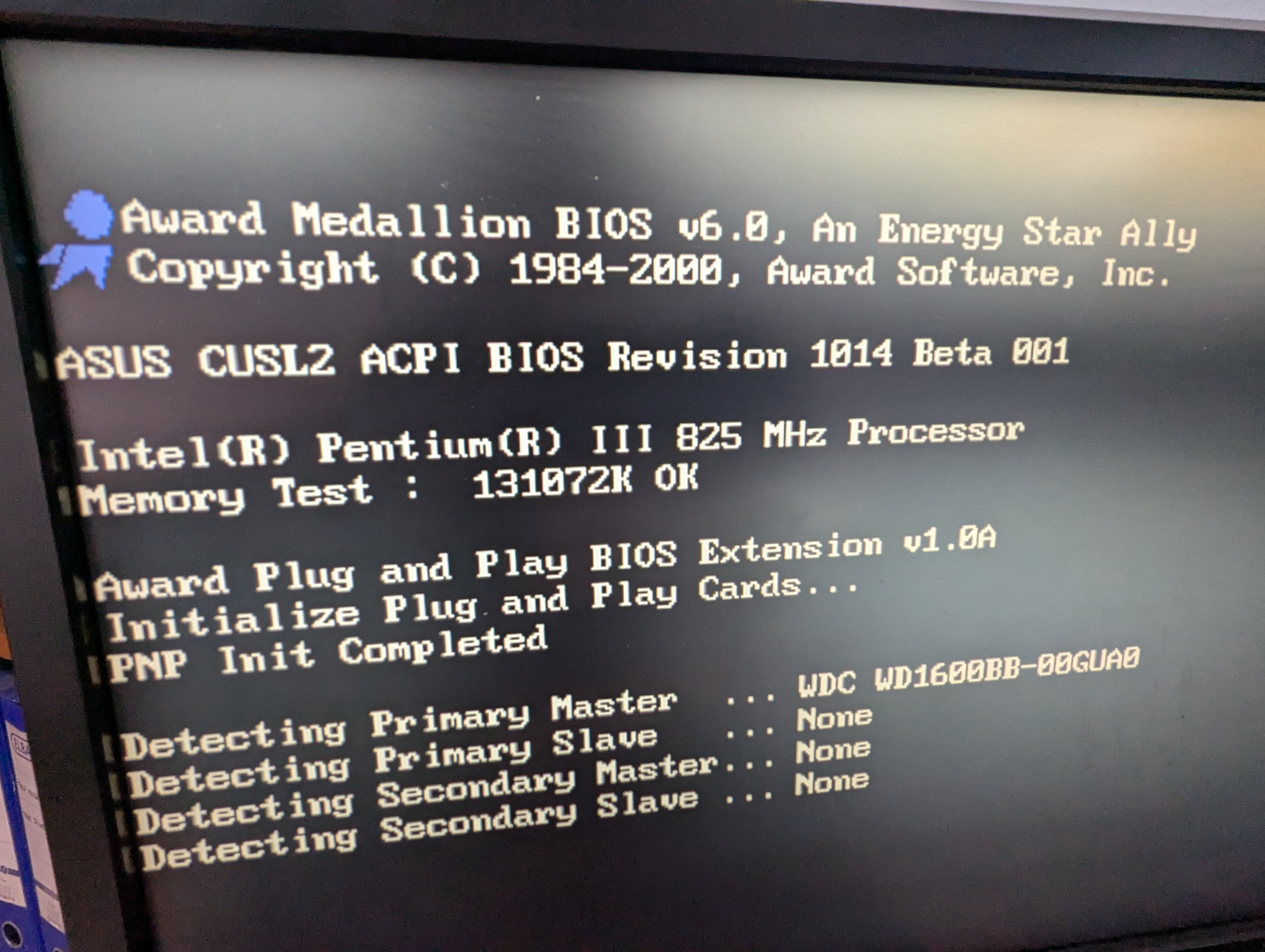

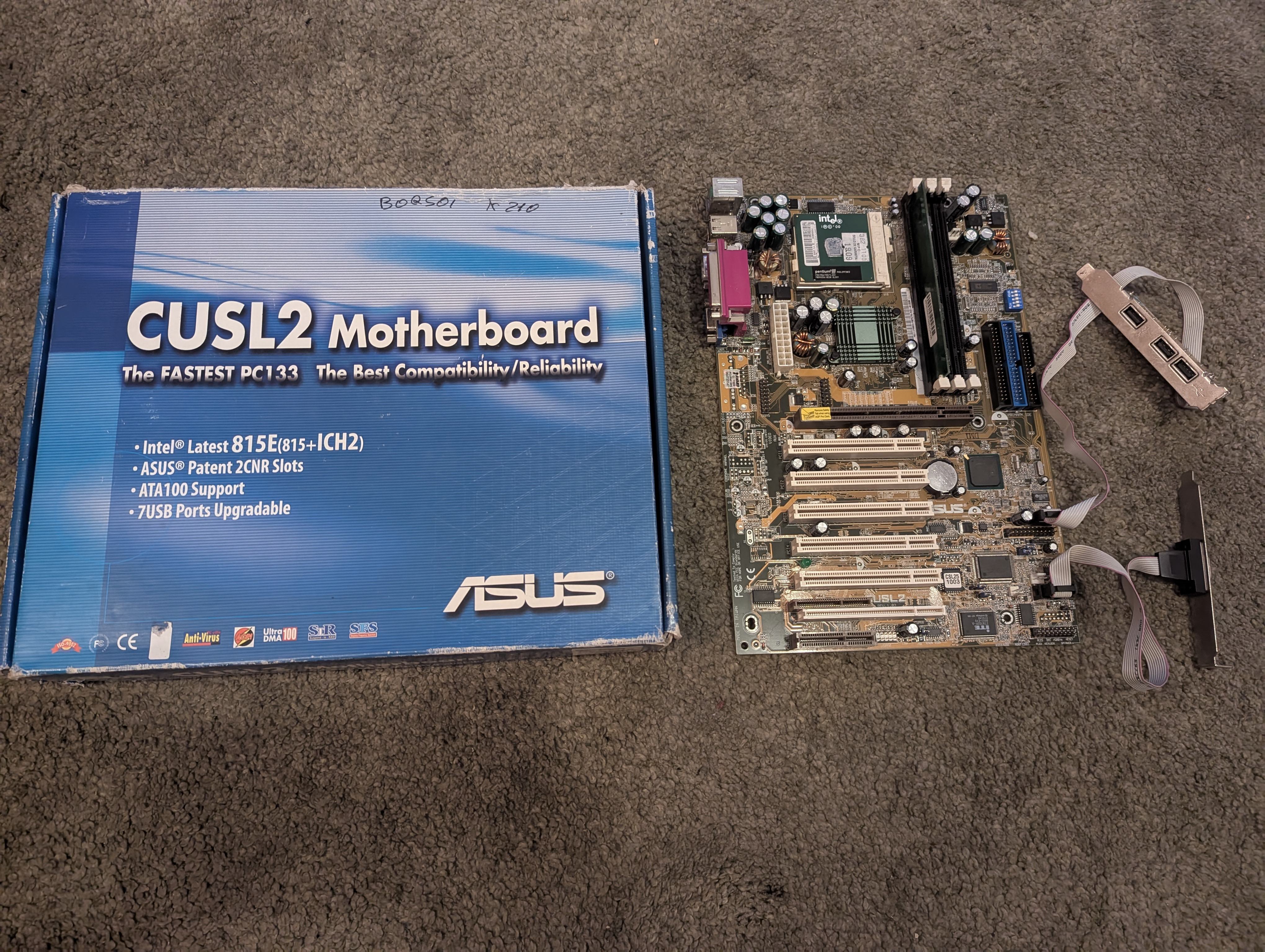

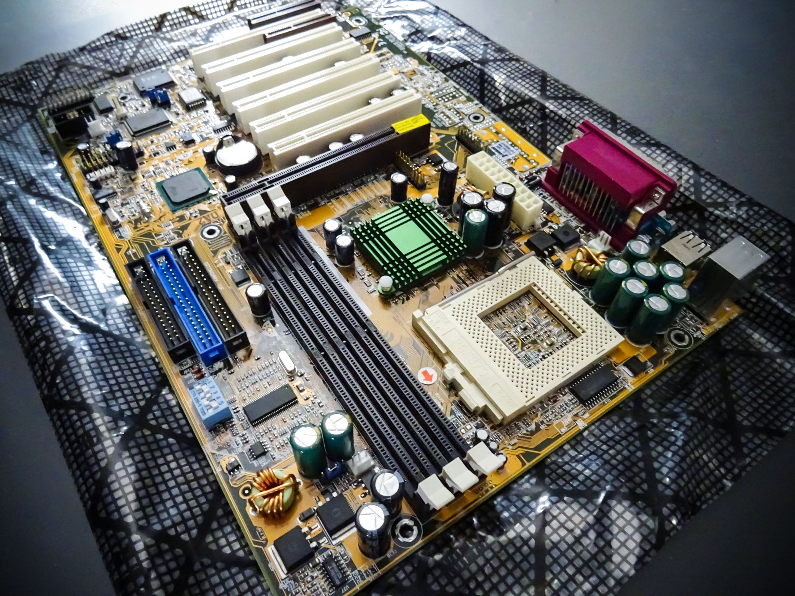

Ich hab heute mein CUSL2-C mal ausgepackt.
Endlich ein System, was mal auf Anhieb läuft mit XP.
1Ghz Coppermine und bissl RAM. Schade, dass sowas inzwischen auch wahnsinnig teuer ist.
Bild ist ohne Sinn, kennt ja eh jeder 😁 aber Bilder sind schön.
Mal sehen welche Grafikkarte ich dem auf Dauer geb.
Auf jeden Fall mal was in MB PCB Optik, ob man es mag oder nicht ...
Gab viele GF2 in der Optik, aber auch noch GF4.
Man kann auch auf ne Radeon 8500 setzen, aber ivh finde die GF passender.

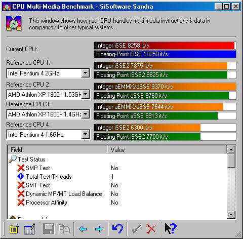

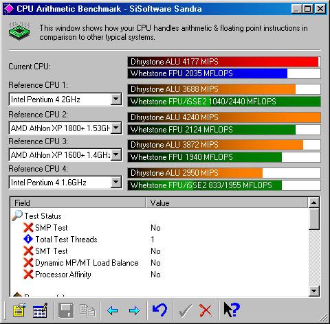

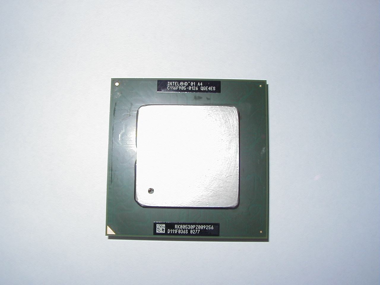

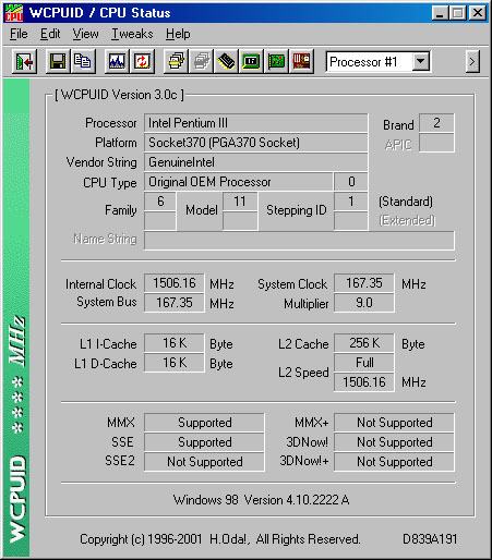

Hab jetzt durch meine Fotokiste gekramt, Bild vom Board (TUSL2-C) hab ich keines aber den meines Tualatin hab ich gefunden.
Bild aus 2002, ebenso die Screens von CPUID und Sisoft Sandra. Würde leider 2004 verkauft als das P4T533-C mit 2,4Ghz Prescott kam.
War ein ES mit 1,2Ghz und 256KB Cache.
tualatin.jpg PIIITualatin(167fsb).jpg CPUbench(167mhzfsb)2002.jpg CPUmulti-m(167mhzfsb)2002.jpg
Mein zweiter war dann ein Tualatin-S 1,26Ghz (ebenfalls auf TUSL2-C) ging nur auf 158Mhz FSB.

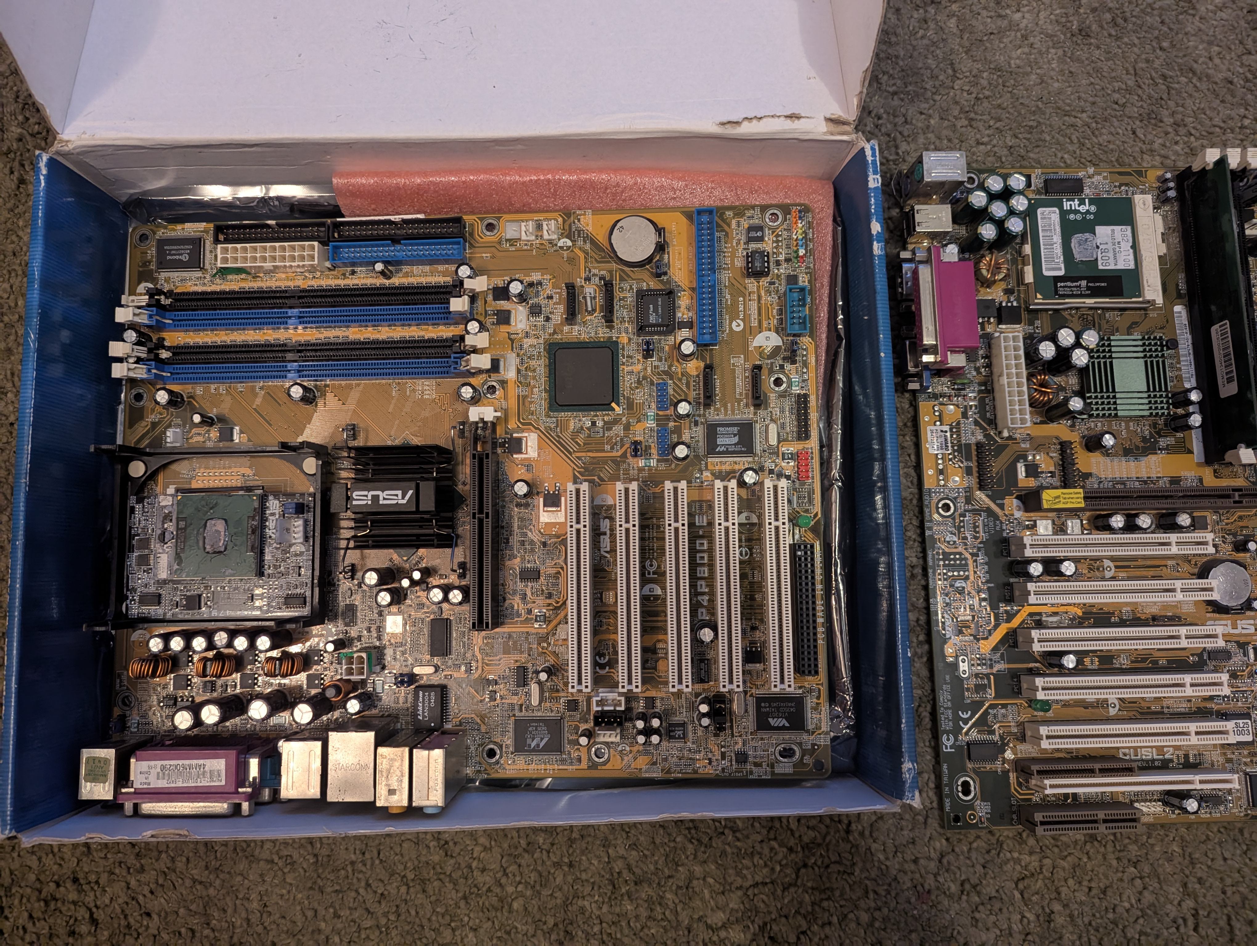

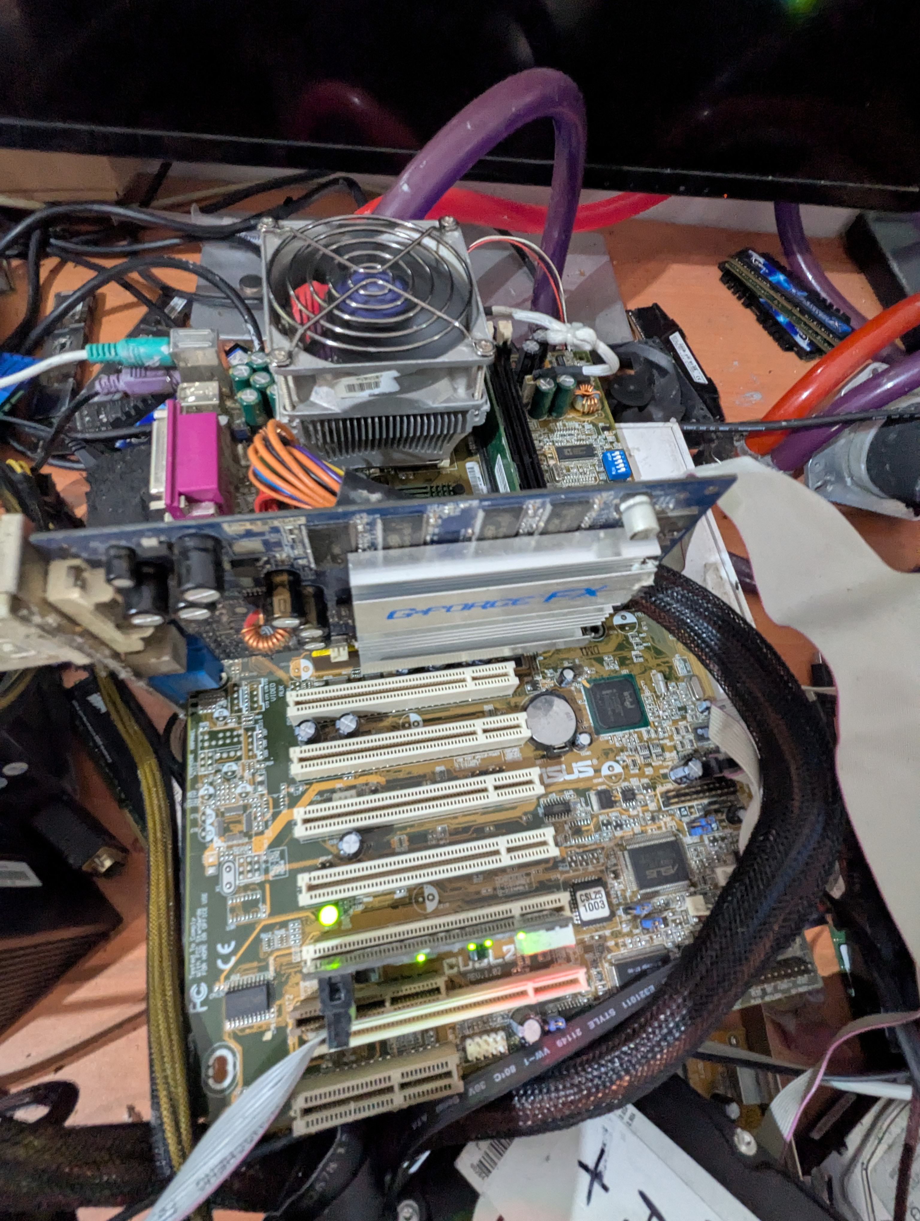

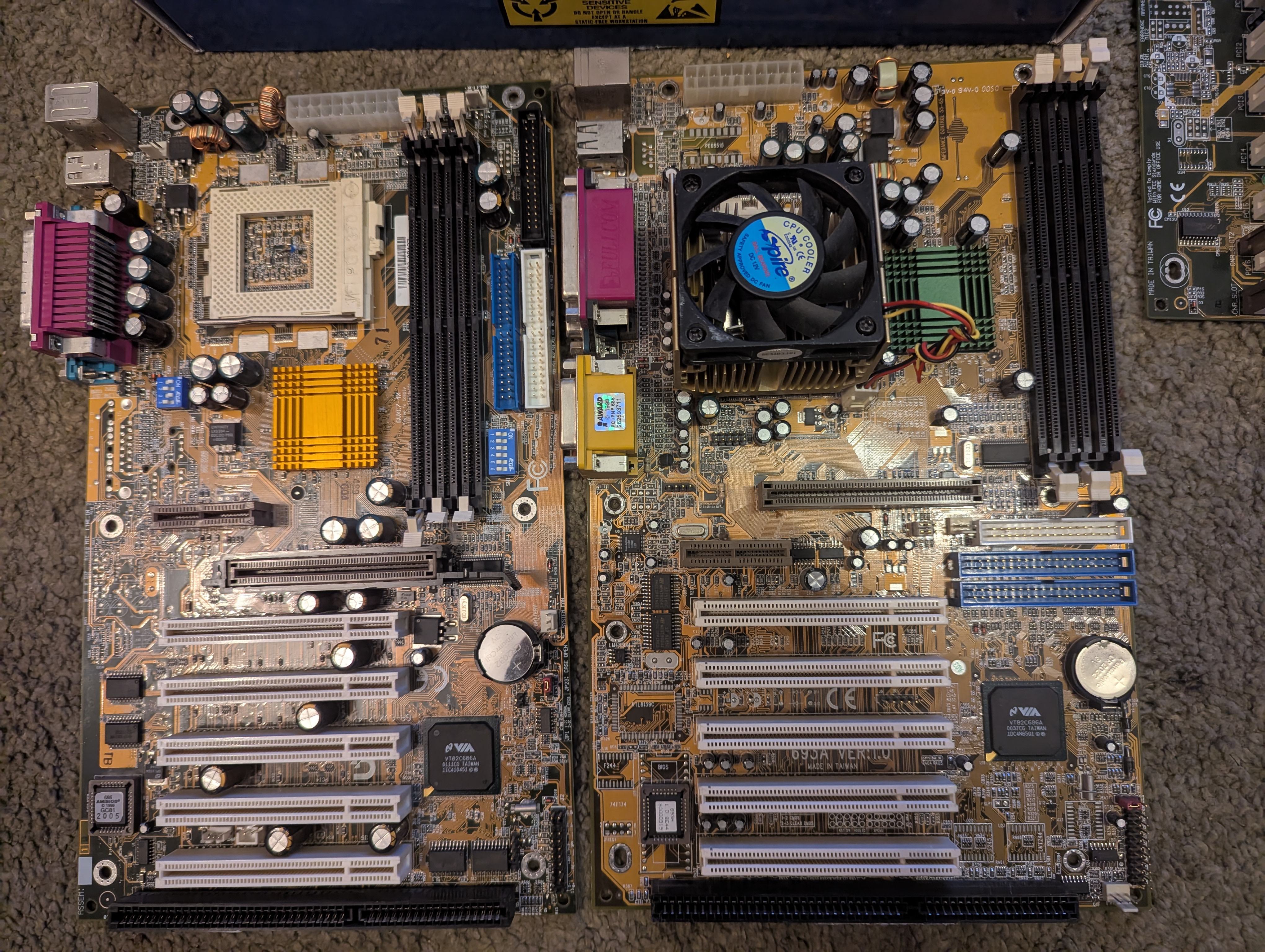

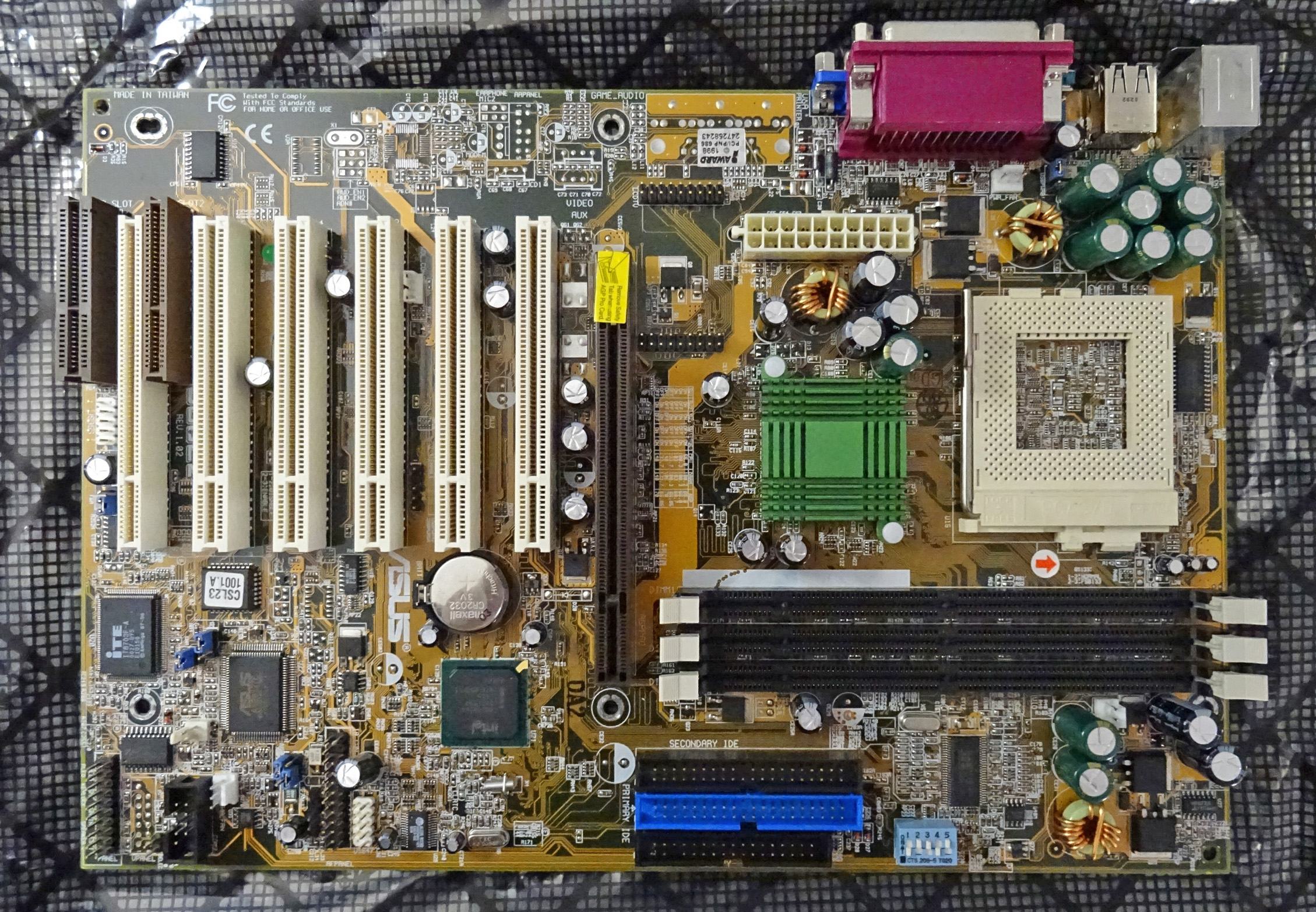

Ich habe einige verlorene Motherboards gefunden 😞
Man muss die Erweiterungskarten selektieren. Ich nutze meist eine Audigy2 ZS (oder X-Fi). Mit der hatte ich nie Probleme. Für AGP sind, soweit meine Erfahrung, GF2 und GF3 am besten. FX5700 VE bis so an die FSB170-175, 6600 GT & 7600GS/GT bis bissl über FSB180. Meine GF3 Ti200 lief aber anstandslos bei FSB195 und drüber. Ansonsten alle weiteren USB, LAN PCI Karten & Controller vermeiden oder halt dann, wenn's läuft einzeln dazu stecken und schauen, ob was rum zickt.
Mit den richtigen Komponenten kann man das TUSL aber durchaus stabil bei FSB200 bzw. 100 MHz AGP betreiben.

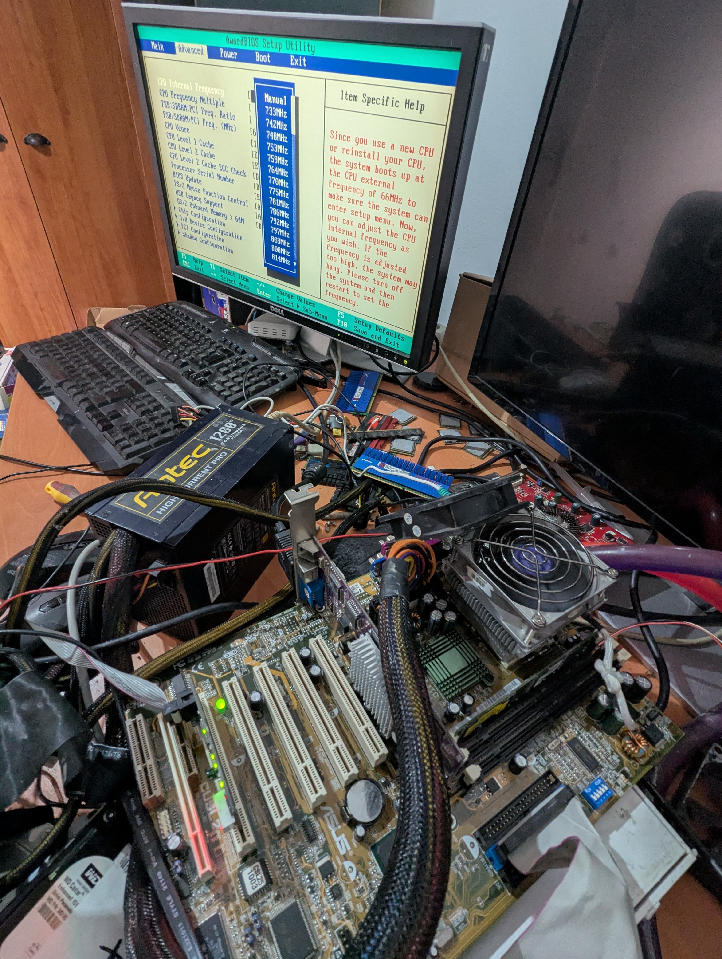

Ich hatte ganz schön Ärger mit dem installieren von Windows XP. Das TUSL2-C war sehr sehr wählerisch, was IDE-Kabel und Laufwerke anging.

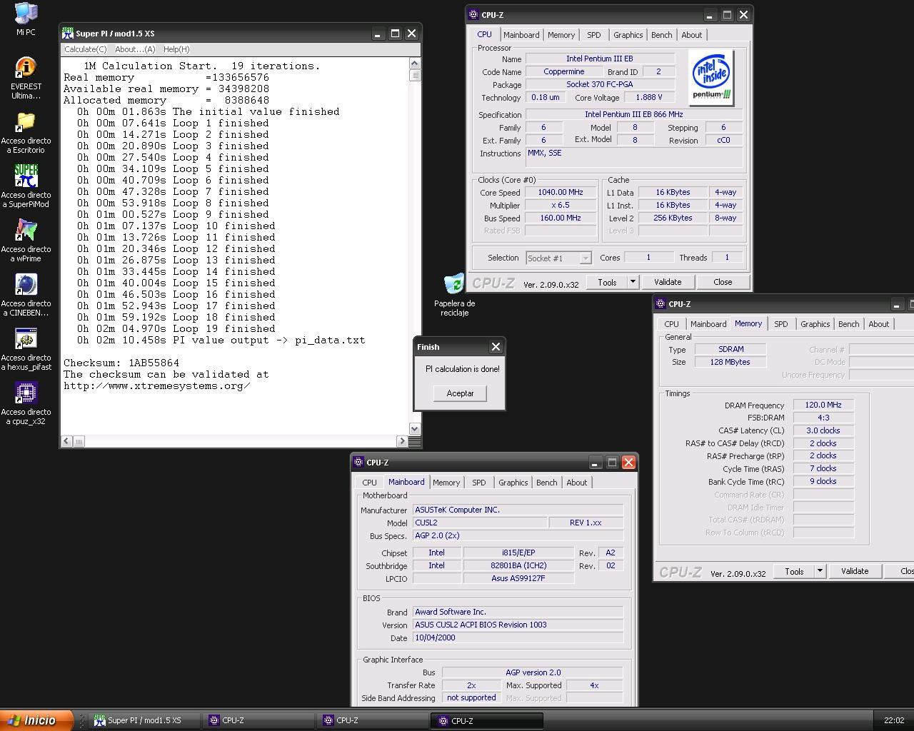

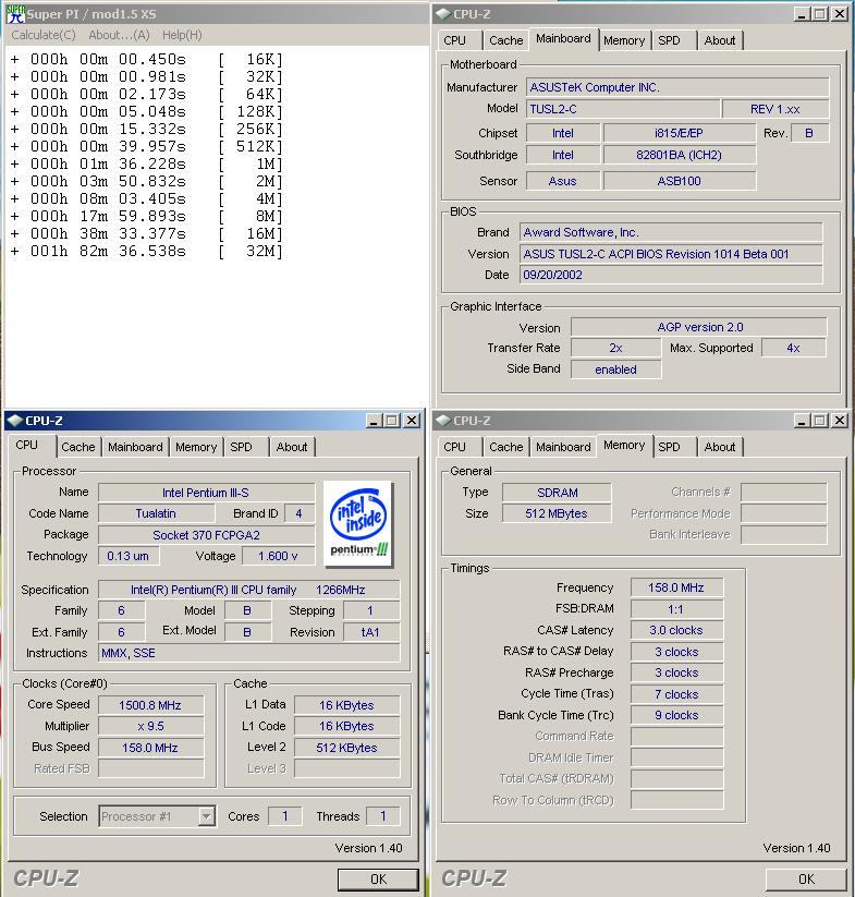

Anschließend BIOS flash über DOS @ Floppy, weil winflash streikt. Immerhin laufen die 166 MHz 1M-Stable. (32M nicht getestet)
Aktuell noch nen schwachen No-Name-Kühler drauf bei 1.6V (48°C unter Last) und Vdimm noch 3,4V.
Was nimmt Deiner bei 1850 MHz? Die 1,6V habe ich pauschal eingestellt. Das muss ich auch noch testen, wie weit ich runter gehen kann.
