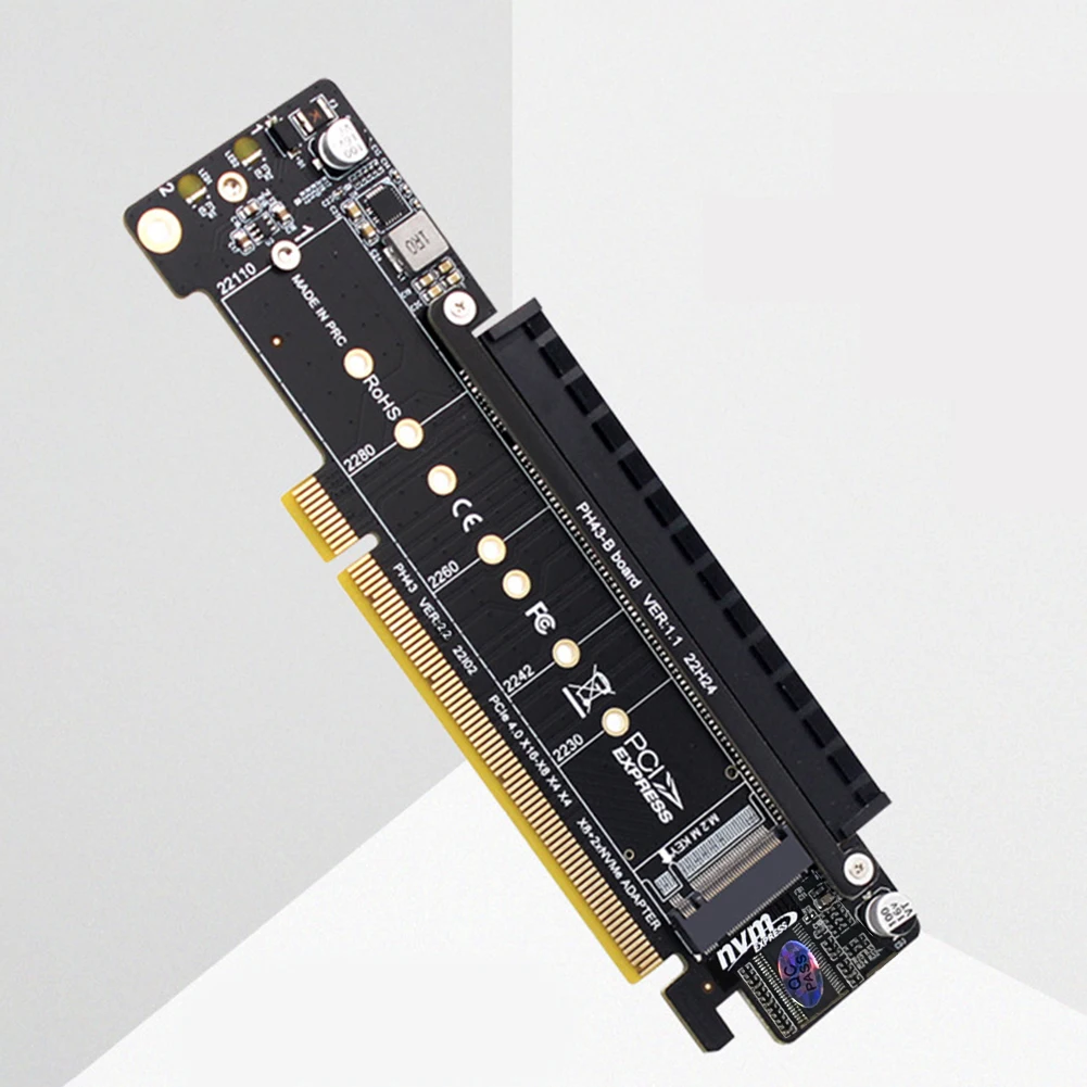

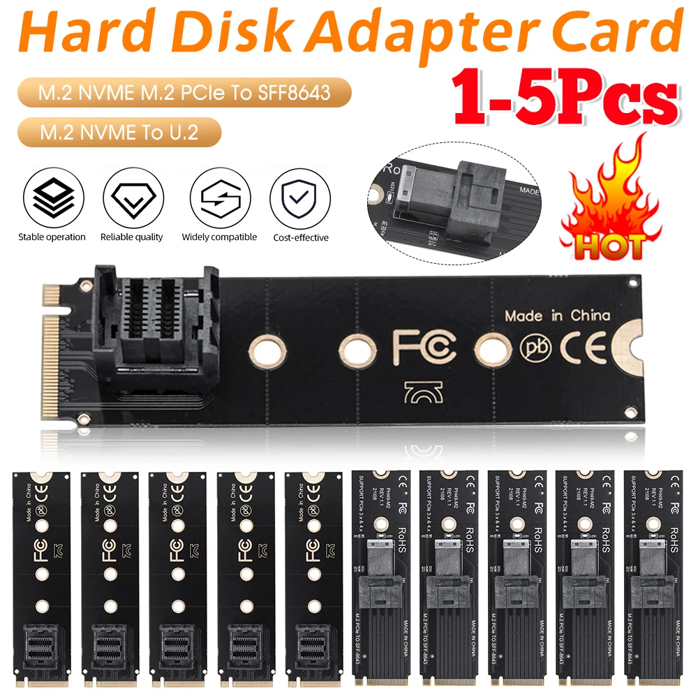

Hab mich durch die PCIe Adapter Welt durchgewühlt. Cezanne kann auf dem x16 kein x4x4x4x4 sondern nur x16 / x8x8 / x8x4x4. Für mich passt das soweit. Damit gehen die x8 an den 25Gbit NIC und an die x4x4 kommen die ersten beiden U.2 Damit bleibt auf geeigneten Boards wie dem Asrock B550 PG Riptide ein x4 Slot für die letzte SSD.

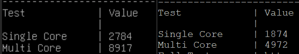

Bzgl Game Server, 1400 SC reichen ziemlich sicher nicht aus. Ich hab aktuell 2682 und kriege ab und zu schon ingame Warnungen das der Server überlastet sei. Bei einigen game hostern, also nicht generische VPS sondern spezifisch das mieten eines 4 Slot Enshrouded Servers, sind die CPUs zu unterdimensioniert um damit klar zu kommen, wenn 2-3 Spieler in verschiedenen Teilen der Map aktiv sind. Game Host Bros werben damit, dass sie "angemessen" dimensionierte Hardware hätte, was praktisch 7900/7950/9950x bedeutet.
Ich glaube inzwischen aber auch, das ich mieten sollte. Ich brauche die Leistung wahrscheinlich nur für ein paar Monate, da ist das wirklich sinnvoller.
~2700 Geekbench 6 singlecore ist aber auch schon ziemlich ordentlich - das schaffen ja grad mal Zen 4 und Intel 13th gen Desktop bzw noch neuere Mobile CPUs, da wird dir fast kein Hoster garantieren können dass du dauerhaft deutlich schneller unterwegs bist außer du mietest dir wirklich nen dedizierten Server oder >50% der dedizierten Kerne dass die Maschine auf der es läuft genug Reserven im Power-Budget hat - man muss halt dran denken dass bei den Bare-Metal Scores die CPU mal 30-45w durch einen einzelnen Kern schieben. Wenn du zb nur 4 Kerne auf einem 9950x mietest kann es dir passieren dass jmd anderes 8 Kerne pinnt weil er grad nen YABS oder was noch dümmeres macht und schwupps rutscht du auf unter 2000 einfach weil die CPU bzgl. Temperatur und/oder Power-Budget ausgereizt ist.

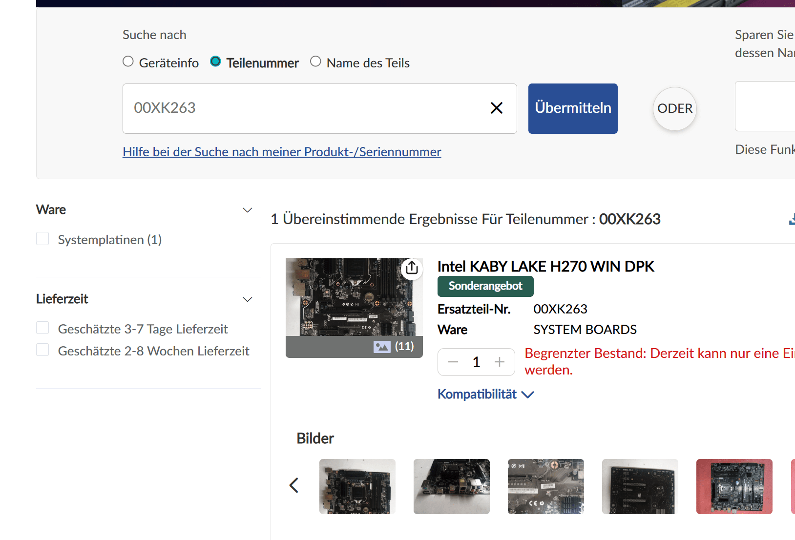

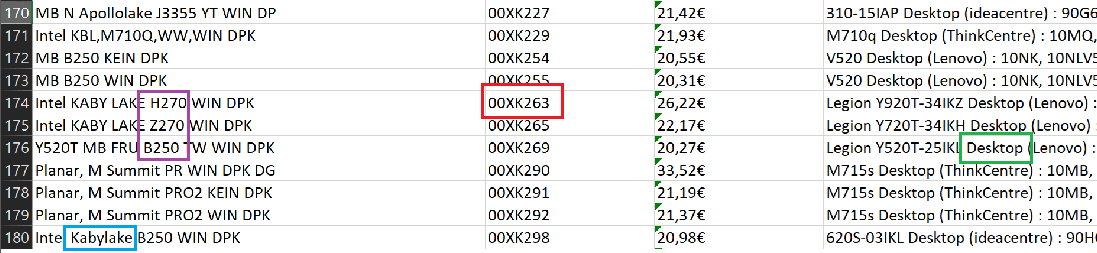

Du kannst dir da eigentlich auch einen beliebigen Office-Rechner/ Bundle ab Intel 7th gen nehmen, die haben für die angedachten Anwendungen genug Leistung, die iGPU schafft einen 4k Stream ohne Probleme und sind teils spottbillig zu bekommen. Grad 8th-9th gen sind mittlerweile recht günstig zu haben und schaffen (mit OEM-Boards oder besonders sparsamem Selbstbau) unter 10w Idle. Vorteil ggüber dem N100: mehr PCIe, (teils) mehr Sata und 4 Ramslots was den Speicher (-Erweiterung) günstiger macht. Ab 4c8t o. 6c auch mehr Leistung.
Eine T-CPU brauchst du nicht, die verbraucht weniger unter Last aber im Idle/ Teillast das Gleiche, kostet aber auch mehr und du verzichtest auf Leistungsreserven.
meine persönliche Wahl wäre in deinem Fall ein Mainboard aus dem Lenovo Sale für 20-30€, entweder mit dem proprietären 10p ATX Stecker und das 15€ P520c Platinum Netzteil gleich dazu (dann brauchst du noch Sata power adapter und das Netzteil ist ggf etwas laut weil der Lüfter so typisch surrt) oder normalem 24p ATX Stecker. Dazu dann einen i3 8th-10th gen (je nachdem was für nen Board du genommen hast) und 1-2 Riegel günstigen Ram. 16GB reichen da auch erstmal aus. Alternativ halt Suche nach einem kompletten Bundle auf Kleinanzeigen oder hier im Forum

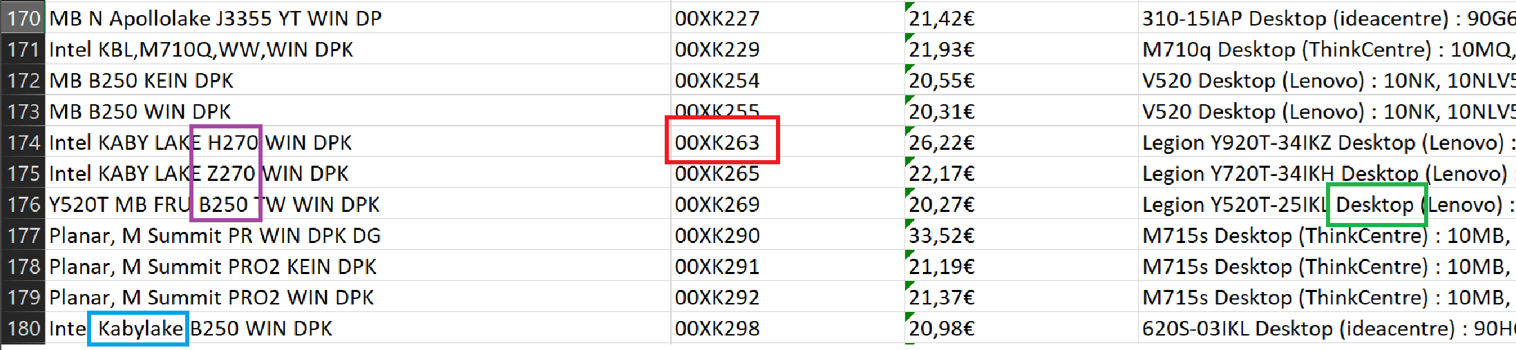

Ah sorry, das hätte ich vielleicht erklären müssen.
Am besten kannst du "Systemboards" im Filter auswählen und dann das gesamte Inventar als Excel-Datei runterladen. Wenn du dann per Strg-F nach "Desktop" oder "Workstation" suchst (einer der beiden Begriffe ist immer in der Beschreibung der Desktop-Boards - siehe grün) kannst du die ganzen Laptop-Boards aussortieren. Links in der Beschreibung ist dann entweder der Codename der entsprechenden CPU-Generation (blau) oder der Chipsatz des Boards (lila). Wenn du dann was interessantes gefunden hast kannst du am besten mit der Teilenummer (rot) auf der Lenovo-Website suchen, dann findest du einerseits Bilder bei denen du abchecken kannst was für ein Format/ Anschlüsse das Board hat und andererseits kannst du häufig über die kompatiblen Produkte entsprechende Dokumentation finden was in den jeweiligen Geräten ursprünglich verbaut war (pink, zweites Bild). Ist ganz interessant weil einerseits die 12v-only Boards sehr sparsam sind (zB hab ich mit einem P410 (dh. Sockel 2011-3, die dicken Xeons von 2014-2017) 27w im Idle, mit einem "normalen" Board geht das >60w) und das passende Netzteil nach wie vor für 15€ erhältlich ist, andererseits bekommt man für 25-40€ Boards für die man sonst ziemlich viel ausgeben muss (zb. Sockel 1200 Xeon/ ECC-fähiges MB) oder halt für 20€ inkl. Versand ein Basic board mit Garantie.
Die anderen Beiträge haben dir ja schon erläutert warum 3,5" HDDs mit Mini-PCs nicht so gut funktionieren, ich würde auch empfehlen mindestens Richtung ITX, besser aber mATX mit 4 Ram sockeln zu gehen. Hab selber letztens auf ein ITX-System umgestellt und alleine der Mehrpreis für 2x32GB statt 4x16GB DDR4 war schon enorm, zudem hat man halt nur Platz für eine PCIe-Karte.
Anhang anzeigen 1158555Anhang anzeigen 1158556
