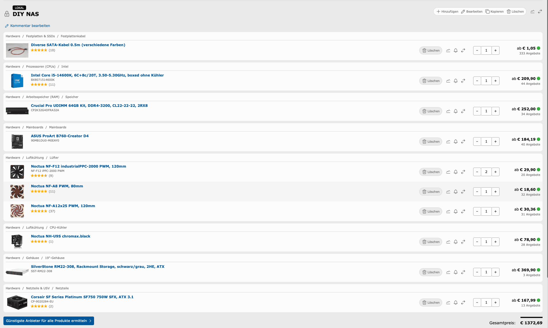

@matzekahl Auf den ersten Blick würde ich sagen, dass der Kühler nicht ins Gehäuse passt. Auch die 120er Lüfter kannst du nicht verbauen, oder? Dafür könntest du mehr als einen 80er Lüfter gebrauchen, um das Ganze leise zu bekommen.
Du hast Recht und ich habe mich mit der CPU vertan. Ich wollte eigentlich die 14500 CPU nehmen da nur 65W. Als CPU Kühler würde dann der Noctua NH-L9i-17xx in Frage kommen. Wie sehr limitiere ich mich mit dem Gehäuse zwecks GPU? Ich will später Ollama mit einer GTX 3060 betreiben...
In das Gehäuse passen nur low-profile-Karten und ich finde auf die Schnelle keine RTX3060 als low-profile-Karte. Das scheint also nicht zu funktionieren. Es gibt aber die RTX4060 und RTX5060 als LP-Version. Wobei die alle nur 8GB Speicher haben, was ich persönlich wenig finde für deinen Anwendungszweck. Und wenn man Nvidia, LP und ab 16GB kombiniert, wird es schnell teuer.
Danke dir. Dann sollte ich doch noch nach einem anderen Gehäuse schauen. Jedoch ist die Hardware soweit ok?

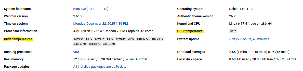

Bin dann auf ein Minisforum N5 (ohne Pro) gewechselt und damit voll zufrieden. Schnell (AMD), leise, gut belüftet, 5. Bay, USB 4, Oculink. Als 24/7 PVE-Maschine für mich tipptopp.
Superkompakt kommt noch hinzu, das ist nicht größer als die üblichen 4-bay. Wenn man nicht so mit PVE hantieren möchte, kann man auch Truenas drauftun.

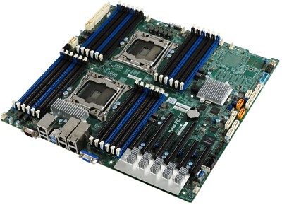

Um nochmal auf das S2011 Thema einzugehen:
z.B.
- RAM-Optionen bis man blöd wird
- CPU-Power ausreichend
- quad 10GBE NIC
- PCIe Slots bis der Arzt kommt, also GPUs, NICs, Storage und was auch immer nachrüsten ist kein Thema
MB hat nach oben Übergröße, dass passt in entsprechende SM Cases, wie z.B. CSE-836.
Die Cases bekommt man manchmal extrem günstig, haben red. NTs, die proprietär sind, mitunter eine schlechte Effizient haben und aufpassen muss man bei den Gens, sowohl Cases, als auch intern PDU, als auch NTs. Das kann verwirrend sein.
Ich habe dennoch mehrere und bieten durch die reichhaltigen SAS-Slots vorne auch genug Freiraum.

(guter Allrounder mit 2 CPUs+Kühler dabei)
Das nur mal so zur Auswahl.
Es gibt noch etliche andere Boards, manchmal auch mit unbrauchbaren proprietären Bauformen.
IPMI fürs RemoteMGMT haben die eh alle.
Aufpassen muss man bei der BIOS Revision. Ist die zu alt, gehen nur v3 CPUs und man muss für v4 eine Update durchführen, was mitunter eine v3 CPU erfordert.
