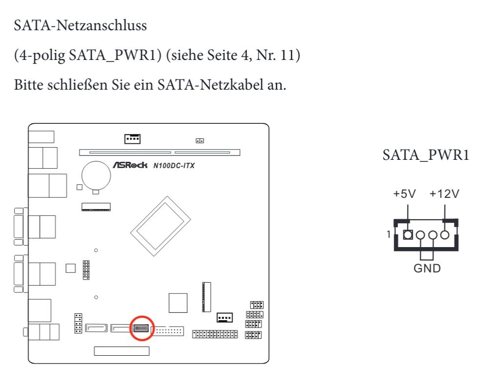

Nabend, ich bin am überlegen mir ein kleinen Unraid Server auf Basis des ASRock n100dc zu bauen. Ich verstehe nur nicht ganz den Aufbau mit der PICO PSU, kann mir da jemand eine kurze Erklärung geben?
Nix PicoPSU.
1 DC Jack (Compatible with the 19V power adapter, 5.5 x 2.5mm DC-in jack)
Dazu hast du auf dem Mainboard nen Slot und spezial Kabel für Sata Laufwerke.
