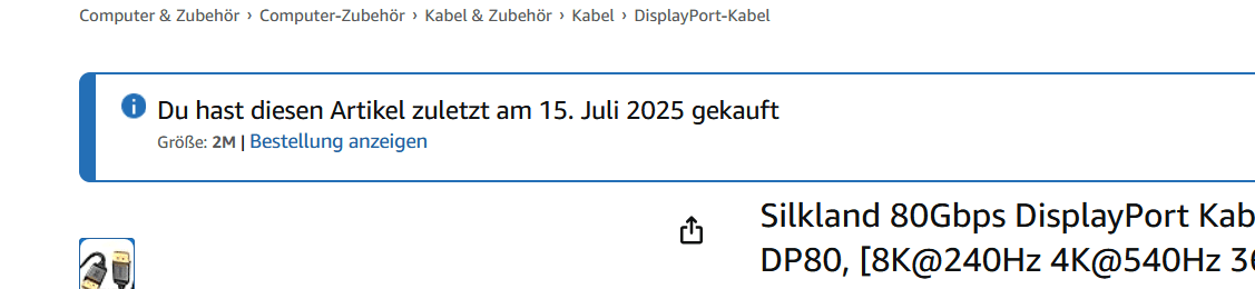

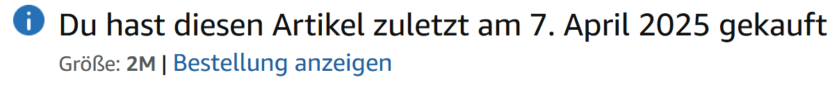

welche Länge hast du genommen?
ich hab die 2m genommen 🙈
hmm ich auch... was mich skeptisch macht, alle Quellen im Netz schreiben das der G95NC nur UHBR13.5 kann, darunter auch RTINGS die ja eigtl immer sehr fundiert schreiben.
Mich wundert, dass bei dir dann 20Gbit pro Lane ausgelesen werden.
