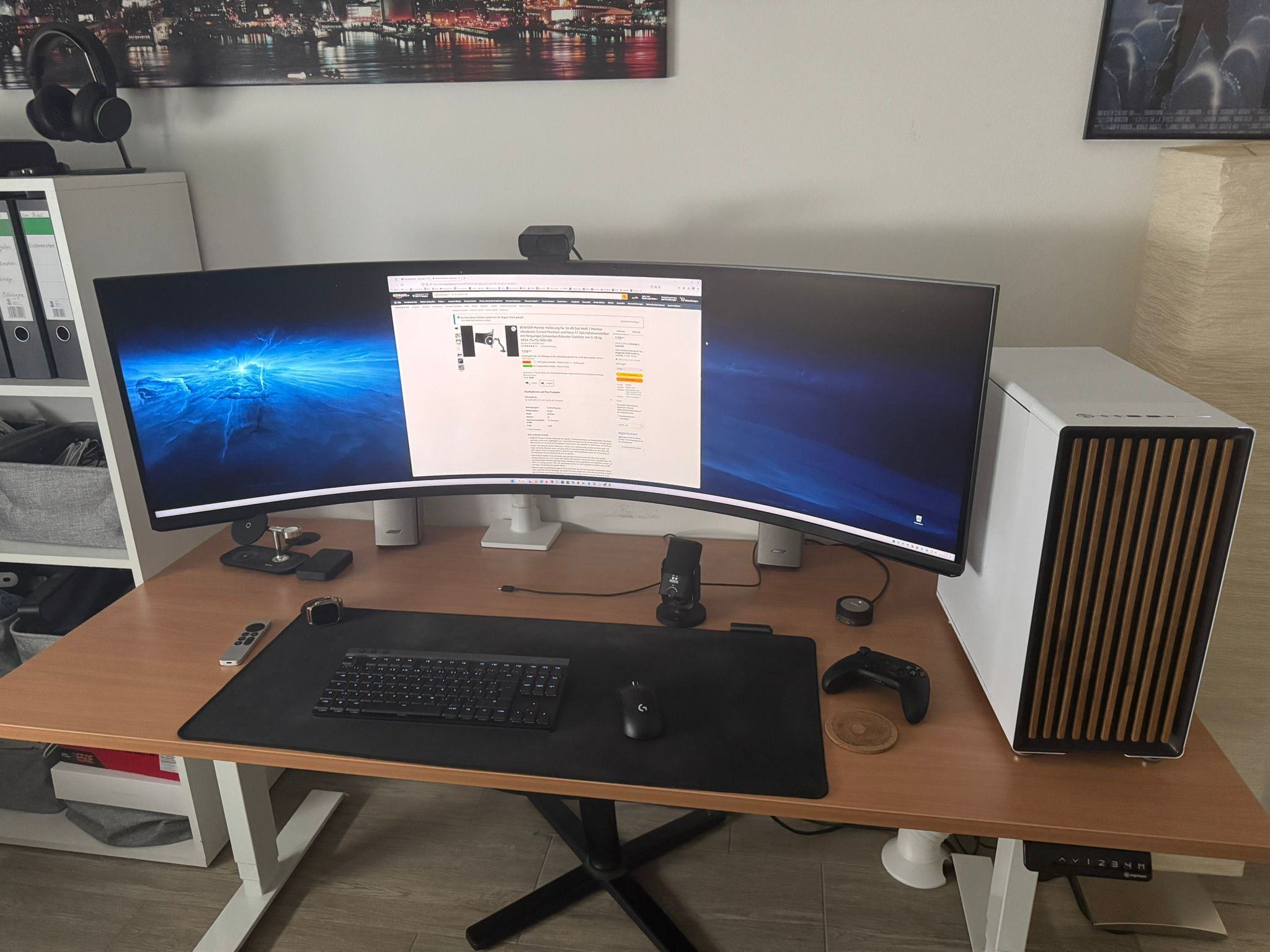

aktuell nutze ich den C95 mit dem Standard Fuß ziemlich weit unten und drüber einen 32 zoll als Zweitmonitor.
Da es ja nun den neuen Halter von Ergotron gibt möchte ich auf diesen wechseln und den Monitor auch höher stellen um gerader auf ihn zu blicken.
Dann wird es aber für den Zweitmonitor oben zu eng und der müsste weg. sonst brech ich mir den Hals wenn ich dann noch hoch gucken müsste.
Deshalb die Überlegung einen oder zwei kleine Monitore unten drunter zu platzieren.
Hat das jemand von euch eventuell schon gemacht? Wenn ja welche habt ihr genommen? Gibt ja unmengen verschiedene.

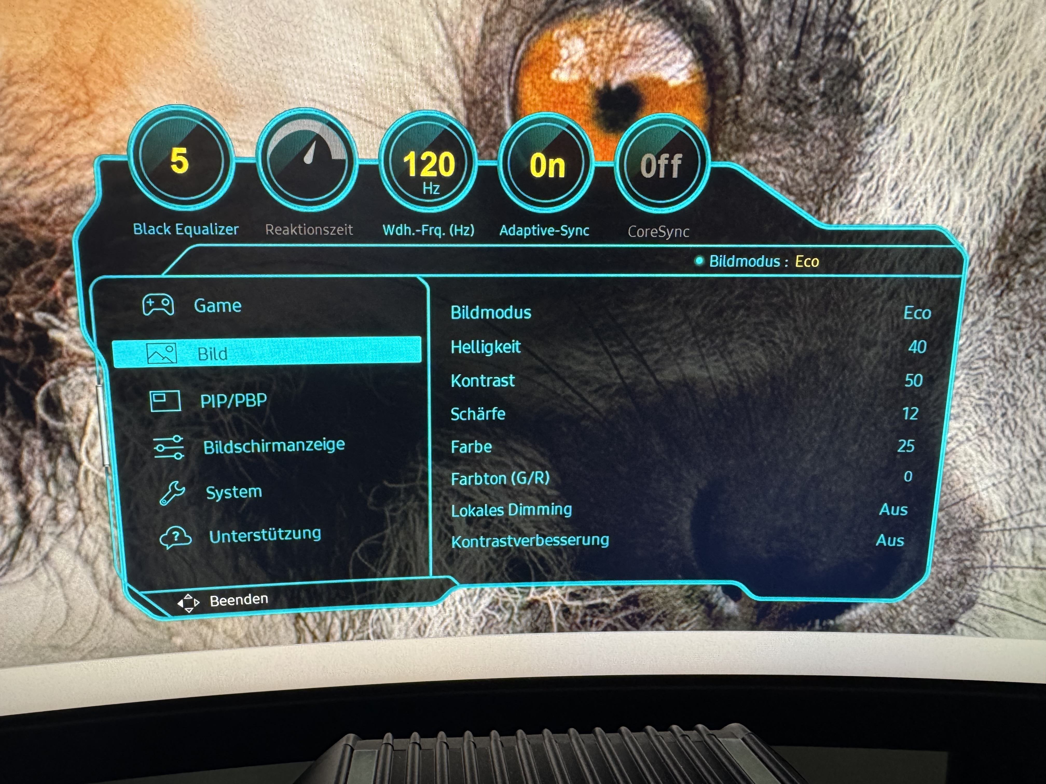

Ich hab seit gestern den G9 G95NC. Groß ist er ja, aber ich komm mit den Farben nicht zu recht. Ich hab ihn mir für mein Simrig gekauft. Primär wird die F1 Serie gezockt. Davor hatte ich einen 55“ OLED von LG.
Wenn ich mit dem LG Monitor in zB Ungarn fuhr, hatte ich als Bremspunkt Referenz bei Turn 1 eine weiße Linie die über die Strecke ging. Mit dem G9 sieht man die kaum, nur sehr blass. Außerdem war das Bild generell ziemlich dunkel, von den Farben her definitiv kein Highlight (auch nicht miserabel), ich habe mir halt mehr erhofft. Außerdem wurde in vielen Testberichten vom Schwarz geschwärmt. Das es wirklich schwarz sei.
Ich habe, da das Bild dunkel war, die Helligkeit auf 45 gedreht. Dann geht es von der Helligkeit, die weiße Linie ist jedoch nach wie vor schwer zu sehen. Allerdings ist die Helligkeit so hoch das Schwarz kein Schwarz ist. Das typische LED Hintergrundlicht ist mehr als deutlich zu sehen.
Da ich mich in den Einstellungen nicht gut auskenne, hat wer Tipps wo ich die Einstellungen verändern muss um kräftigere, klarere Farben zu bekommen mit schönerem schwarz?
Vielen Dank für eure Hilfe 🙏🏻

Leider sind da viele Einstellungen falsch gesetzt. Mit Local Dimming auf aus wirst du logischerweise keine guten Schwarzwerte bekommen, da das dynamische Mini-LED-Backlight damit komplett deaktiviert wird (und damit ein Großteil der Vorteile dieses Monitors). Local Dimming gehört auf Hoch. Erstmal würde ich den Monitor zurücksetzen.
Dann würde ich auch mal vom Bildmodus Eco auf den Standardmodus gehen, sodass auch der Kontrastwert einen normalen Wert annimmt (bei meinem Neo G8 ist das 75).
Anschließend, wenn dir die Farben nicht gefallen, die sind ja auch nur auf 25 gestellt, das ist auch zu wenig, schau einfach mal was der normale Modus als Standardwert hat, dann schauen wir weiter. Hab halt nur einen indirekten Vergleich zum Neo G8 aber die Panels sollten ja recht ähnlich sein.
Ach und stell doch mal auch auf 240Hz?

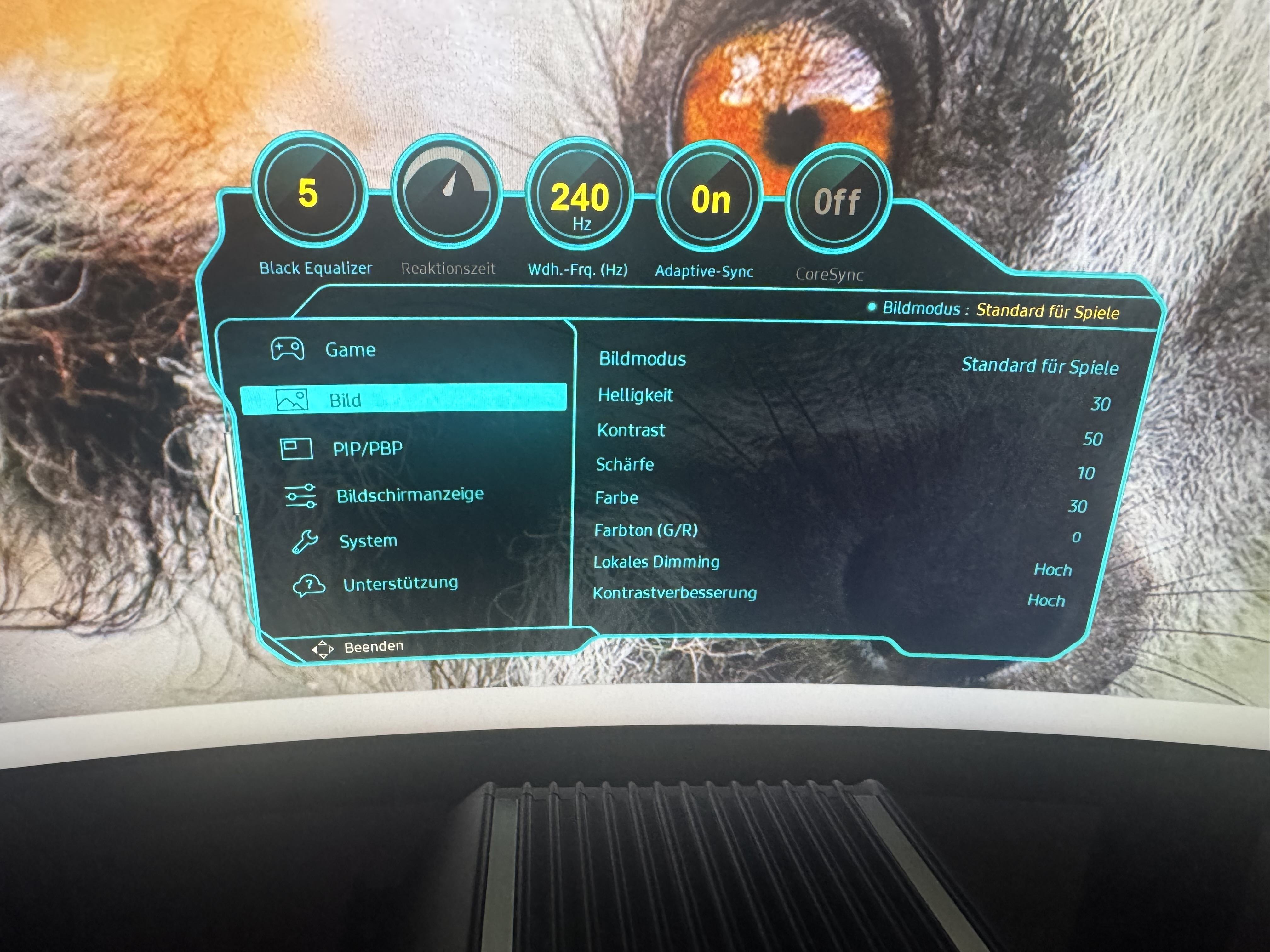

Bin erst von nem Rennen fertig geworden. Naja, nach Helligkeit 30 gehts einigermaßen. Wie gesagt, Konturen, Linien könnten stärker sichtbar sein, das kann aber auch daran liegen das ich davor nen 55" 16:9 TV am Simrig hatte und nun nen 57" 32:9. Vielleicht ist es einfach der Unterschied. Kontrast geht beim g9 g95nc nur auf max. 50. So sind gerade die Einstellungen:

Du musst auch mal die Settings eingeben die Dir vorgeschlagen werden. Mit Naja nach Helligkeit 30 gehts, beantwortest Du Dir doch selbst alles. Ich habe den gleichen und kann Dir sagen wenn Du den vernünftig einstellst, dann brauchst ne Sonnenbrille. Das hat nichts meit Deinem 55"er zu tun sondern es ist alles schlichtweg falsch eingestellt. Erst mal da aus dem Eco Modus raus, am besten Benutzerdefiniert und die Settings von viohlenze rein, dann erstrahlt es auch in dem Glanz den Du möchtest.

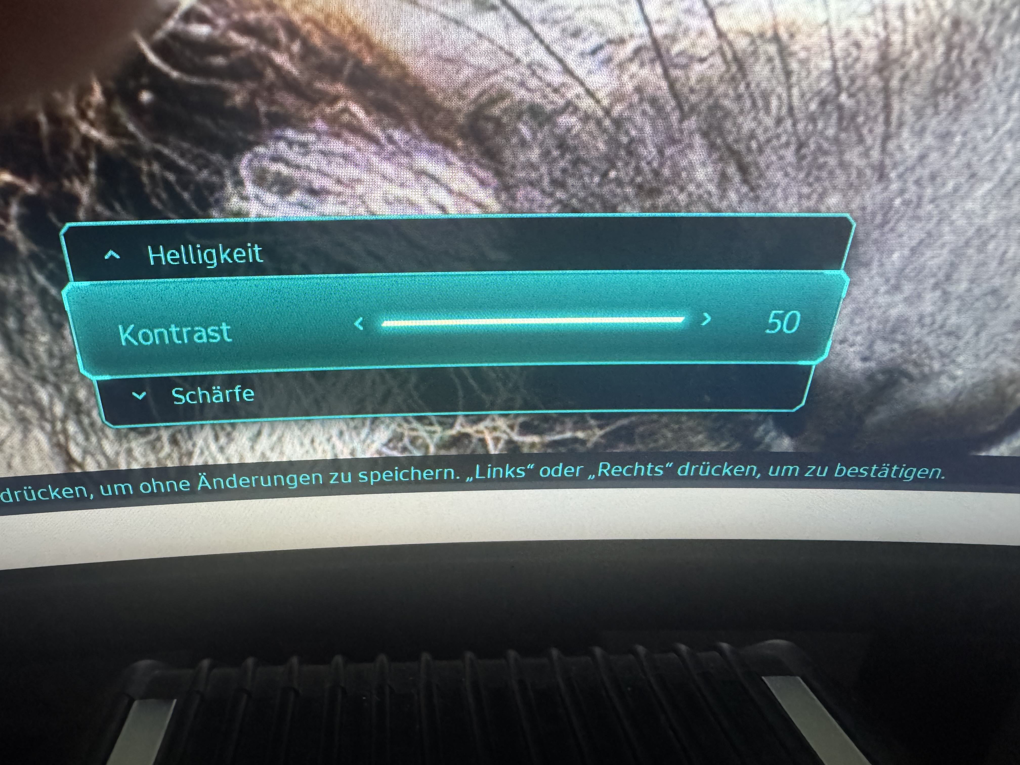

Gehen alle Settings nur bis 50? Dann passen die jetzt eigentlich, viel mehr kannst du nicht machen, außer halt Helligkeit noch höher.

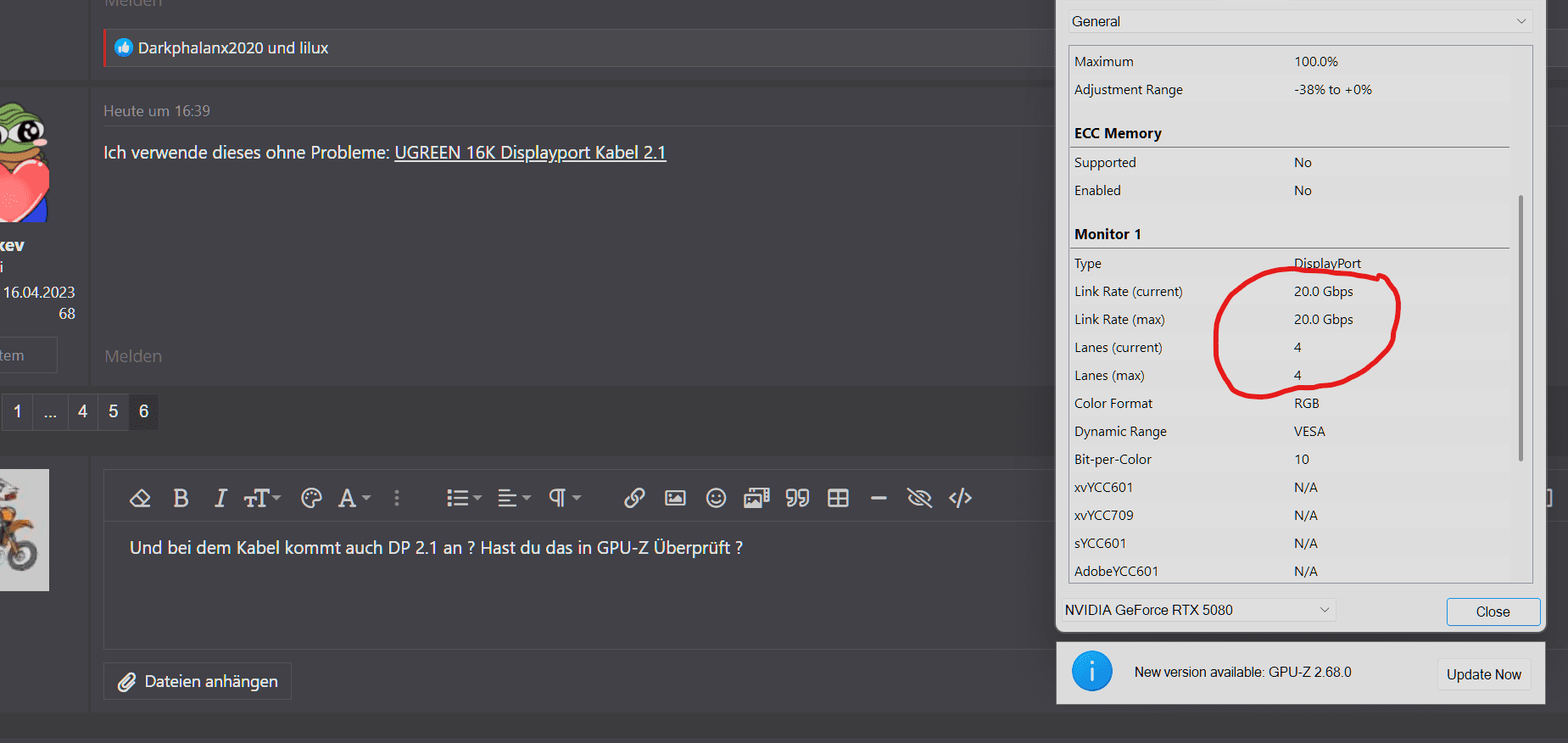

Und bei dem Kabel kommt auch DP 2.1 an ? Hast du das in GPU-Z Überprüft ?

Auch bedenken das die 7900XTX noch die erste Version vom DP 2.1 hat die nur 54GB/s kann. Und bei der Auflösung vom Monitor kommt dann DSC zum Einsatz.
also bei der 5000er Gen wird immer 10Gbit angezeigt, ist aber wohl ein bekannter Fehler das die nvidia API hier nen falschen Wert zurückgibt
