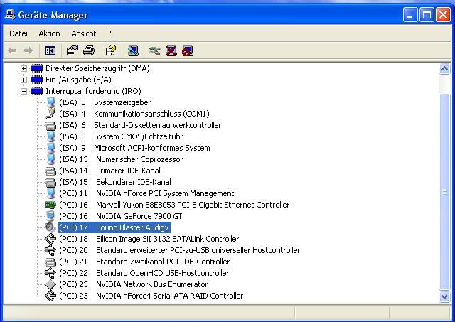

Zum Thema.... Du hast IRQ 16 alleine für Audigy? Aber Du hast ja die Marvell LAN gar nicht installiert... bzw. deaktiviert.
Das ist sowieso komisch... früher hatte man 2 Irq's, teilweise sogar 3. Deshalb kann ich mir gut vorstellen, dass wenn der IRQ nun geshart wird, dass es Probleme geben kann.
Ich werde einmal probieren, hinzukriegen, dass der Audigy Irq für sich bleibt, aber das ist schwierig. Da ja die Zuteilung automatisch vollzogen wird.
Ich habe eine XFX 7900GT, die hat in jedem Fall immer denselben IRQ, da kann ich mir schon vorstellen, dass das Komplikationen mit sich bringen kann.
Ich werde das Ganze nochmals installieren, auf'ner eigenen HD und nach jeder Treiber-Installation neu aufstarten, wie's sich gehört bei Windoof.

Also.... ich glaube langsam, dass ich einfach Pech hatte mit 2 Boards und 2Mal kein funtionierender MikroEingang
Ich habe nun IRQ 17 alleine für Audigy... und es geht immer noch nicht.
Also werde ich halt das dritte Board in Empfang nehmen.

Ist eh komisch... früher hatte man doch 2-3 IRQ's für Soundblaster. Ich habe beobachtet, dass vor dem Installieren des Treibers, auch IRQ 5 vorgehalten wird für den SB

Ich habe hier noch was Aufschlussreiches bemerkt!
Ich habe doch das praktisch nicht funktionierende Mikrofon.
Nun habe ich die X-FI installiert. Und siehe da... das genau gleiche Phänomen.
Jetzt kann es doch nur an einem defektem Ein/Ausgabe Knoten Boardseitig liegen, oder nicht?
Ich habe erst die Software deinstalliert, dann Neustart gemacht, Audio-Kontroller deaktiviert und neu bis ins Windows gestartet.
Aber da fing es schon an, nun wird im Windoof ein PCI-Modem erkannt. Alles durchgesucht, aber kein Treiber irgendeiner CD wurde erkannt.
Trotzdem machte ich weiter..... Runterfahren.
Karte rein, Austarten, X-Fi wird erkannt, ich installiere den Treiber.
X-Fi geht, .... aber beim Nachforschen,wegen der PCI-Modem Geräte-ID, habe ich im Internet nichts gefunden.
Habe mittels Ausschlussverfahren alle Treiber - Cd's ausprobiert, ... nichts.
Also ging's Verfahren so weiter...
X-Fi komplett deinstalliert, Neustart, X-Fi raus, und nen Neustart gemacht. Huh... PCI Modem immer noch da...
> Neustart, Bios, Audio-Kontroller aktiviert, Windoof gestartet, Multimedia-Kontroller (Onboard-Audio) wird erkannt, nur den Treiber installiert (keine Software) > Sound geht, Mikrofon nicht.
Nun nahm's mich Wunder.... Runterfahren, X-Fi rein, (ohne den Onboard-Audiokontroller zu deaktivieren), Starten, Windoof erkennt Audio, Treiber und Software installiert, ... und einen Neustart gemacht.
Nun habe ich zwei Soundblaster, die beide funktionieren. Zuerst funktioniert der Onboard Sound, dann kann ich aber umschalten, bzw. per X.Fi wechseln...
Nun wähle ich X-Fi und nun läuft die X-Fi... Alles soweit i.O.
Keine Konflikte im Gerätemanager, der Onboard Audigy hat IRQ 16 und die X-Fi IRQ 17....
Das dumme daran ist eben nur, dass das Microfon immer noch nicht geht,... deshalb habe ich die Befürchtung, dass es einfach an dieser Serie Boards liegt.
Dass eben das Signal nicht richtig weitergeleitet wird, wegen fehlerhaften Komponenten. Vielleicht wird das I/O Signal nicht richtig, oder nur zu sagen wir mal 5% oder so durchgelassen. (Es geht ja eigentlich schon, nur nicht so, wie es sollte. Wenn ich das Micro praktisch in den Mund nehme, also direkt reinrede, geht es. Wobei man das Gesprochene nicht richtig versteht. Kaum halte ich es aber 1 cm vom Mund weg, kann ich Schreien und es zeigt nichts an.
Eventuell weiss einer von Euch genau, woran das nun liegen könnte. Wegen Boardseitigen Fehlern. Das Microfon Signal hat doch einen immer gleichen I/O Punkt oder nicht?
Hat einer von Euch eine Idee?
