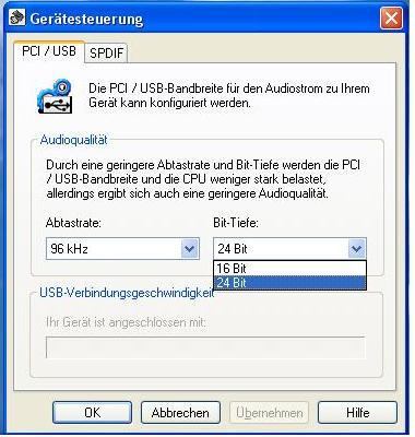

PS. Noch was wegen dem Sound.... Der ist wirklich schäbig....
Das Nf2 Soundstorm Board unterstütze perfekt Battlefield 2 Hardware Sound auf High Quality ... wie's auch sein sollte...
Nochmals als Erinnerung... Soundstorm ist Audigy 4 gleich. (Und das kam vor mehr als 3 Jahren raus)
Aber dieser Live 24Bit unterstützt nicht mal Hardware Sound unter BF2, nicht mal niedrige Qualität ... Die Sprache ruckelt total...
Die Sounds sind ok, ausser dass sie ein bisschen scherbeln.
Aber die Sprachausgabe, also CHAT-Befehle ruckeln total.... Bf2 ist eigentlich so unspielbar.
Ich muss halt noch mal meinem Ärger Raum lassen.
Und eben wegen dem MicroEingang... der ist effektiv in keinster Weise vergleichbar mit dem Soundstorm MicroEingang.
Max. 10Cm vom Mund weg, egal welches Micro ich nehme....
Mit'm Soundstorm Microeingang, (die gleichen Micros wie mit'm SB angehängt, kann ich 2 meter wegstellen, und muss lange nicht voll aufdrehen und alles ist i.o.) Kein Verzerren, keine Ohrenschmerzen, wie mit dem dämlichen SBLive. Der Empfänger hört mich gut...
Also dieser "Audigy" ist effektiv Beschiss.
MSI traut sich immer noch Audigy anzuschreiben... das ist eine Frechheit...
Dabei kann man nicht mal BF2 auf HardwareUnterstützung gamen. Egal ob auf niedriger Quali oder mittel oder hoch... Auf Hardwarebeschleunigung ruckelt die Sprachausgabe
DAS BOARD IST SONST SEHR GUT, DAS MUSS AUCH GESAGT SEIN....
Aber zum Gamen taugt der Sound nicht, jedenfalls nicht auf HardwareMode... Man muss wohl oder über auf CPU Unterstützung zurückgreifen...
Da gibt's noch eine Einstellungsmöglichkeit via Creative Software... Eventuell bringe ich damit das Scherbeln raus... )Ich habe nebenbei alles auf Default in den CreativeSettings.
LoL ... auch da heisst "Creative Audigy" ... Täuschung "fast" perfekt...
> Start > Alle Programme > Creative > Sounblaster Audigy > Gerätesteuerung > ...
dort ist eigentlich nur mittlere Quali eingestellt. Also nicht 24 Bit ist standard sondern 16Bit. Abtastrate ist standardmässig auch auf 48 Khz. Also da muss man am Besten auf 24 Bit und 96 Khz stellen. Das ist die bestmögliche Qualität.
Ich weiss aber nicht ob und wie fern sich das auf Games auswirkt..
Beim Umrechnen ist's klar, das gibt bessere Quali... aber ob das die SBLiveKarte realrechnen kann bezweifle ich....
PS Daneben ist der Soundstorm ein richtiger Ohrenschmaus. Und kann erst noch einiges mehr. Schade... hat nVidia nicht SoundStorm wieder aufleben lassen. War wohl zu teuer.... Wie auch die echte Audigy 4 wohl zu teuer war. Aber Audigy anschreiben kostet eben nichts...

Arkos schrieb:
Das wird nur beim Bios 1.0 richtig angezeigt... ab 1.1 nicht mehr
danke für die Antwort :)
