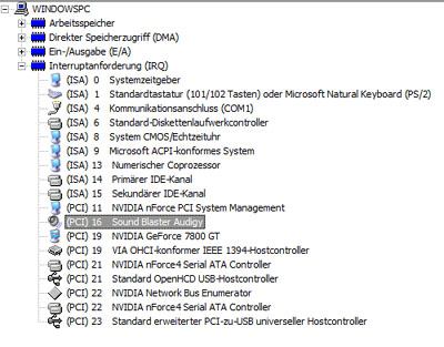

Ist ne Audigy 2 SE, die gibts ja auch so zu kaufen. Nein, hats nicht, kannst beruhigt schlafen :haha: wenn Du die OnBoard sorgsam abgeschaltet hast, obwohl es dann auch kein Probl geben darf, denn man kann ja 2 Soundkarten haben.
Hat sich denn noch keiner gefagt, warum der letzte Slot orange ist...? Das ist nicht, weil MSI vielleicht auf Orangen steht.
Das ist der Communication-Card Slot. Seit wann hat ein Communication Slot was mit Sounkarten zu tun?

Ich hab ja auch so ein Ding...
Also eines kann ich EUch sagen... es ist entscheidend, was ihr wo anhängt. Der Raid Controller 2 soll auch besser gehen, als der 1. Aber vorsicht... die sind verkehrt angeschrieben. Also SATA 1 + 2 sind Controller 2... und SATA 3 + 4 sind Controller 1. Das könnt ihr im RaifMenu nachprüfen. Wenn ihr beide LAN braucht, dann kann es auch zu Beeinträchtigungen kommen.

Kannst dass mal in den
> Gerätemanager
> Ansicht
> Ressourcen nach Typ
> Interruptanforderungen (IRQ) (Doppelklick oder auf's + einmal klicken)
und schauen,
> welcher IRQ für "Creativ Audigy" verwendet wird
Und
Ob derselbe IRQ noch für andere Geräte, zum Beispiel Grafikkarte oder Marvel (LAN2) verwendet wird.
irq16 ganz alleine für sich
