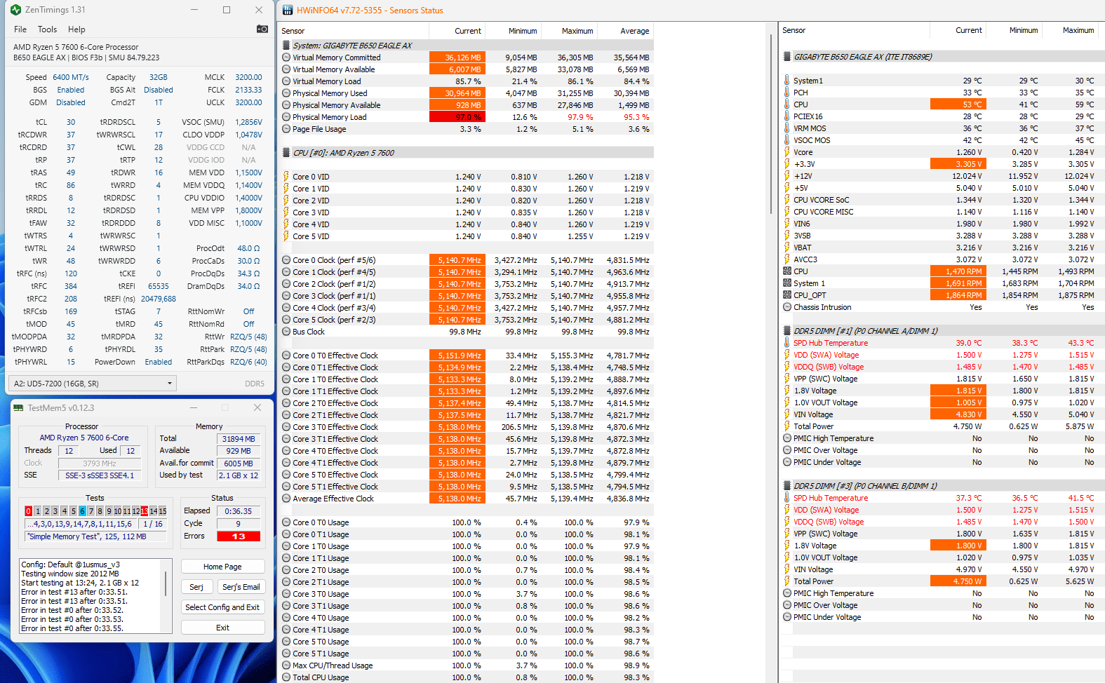

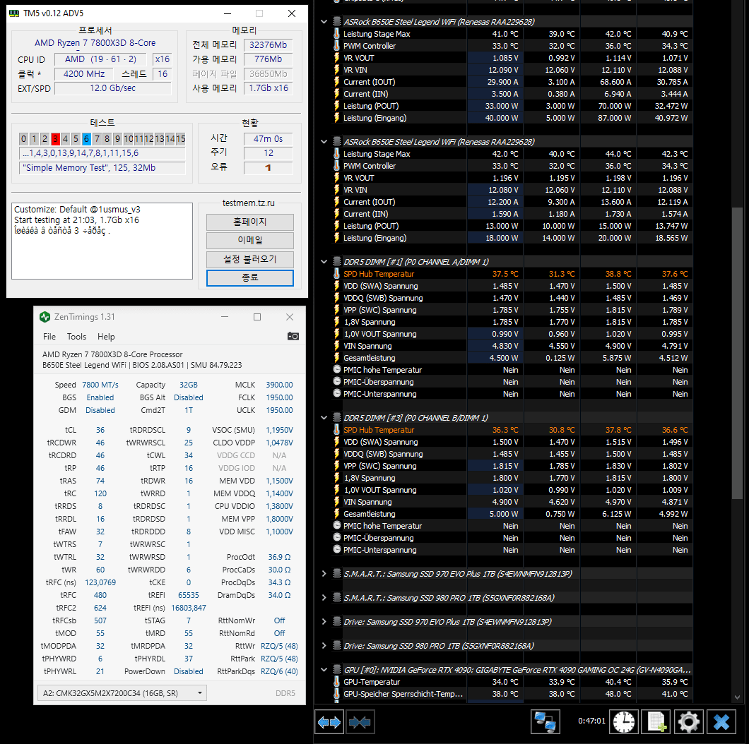

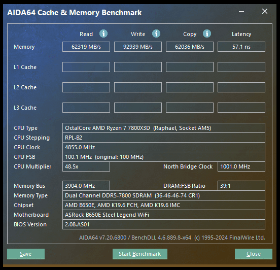

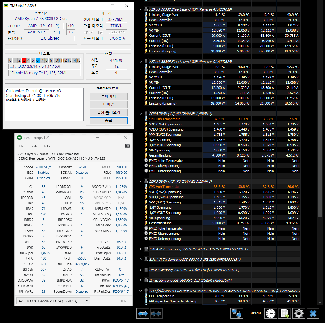

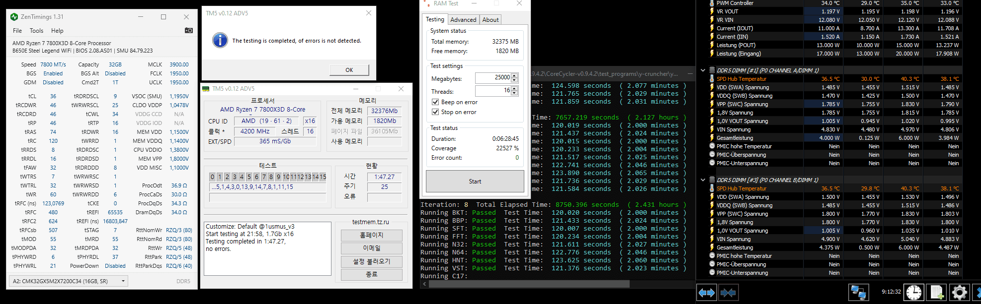

hab mich nochmal an 7800 versucht. Geht nicht so leicht von der Hand ;)
Ich probiere mal mit RTTNom zu spielen, bin mir aber nicht sicher ob das der richtige Ansatz ist.
so aktuell teste ich das, hab die Primaries bissi relaxed um mit weniger Spannung auszukommen.
zZ. läuft ein 32 cycle 1usmus und falls der ohne Fehler durchläuft lass ich noch einen 128 cycle PCBDestroyer drüberlaufen.
Bin für Verbesserungsvorschläge offen. tWRWRSCL ist so hoch weil es mich hasst. Aber vielleicht probier ich es nochmal niedriger da ich die Widerstände schon bissi besser hab.

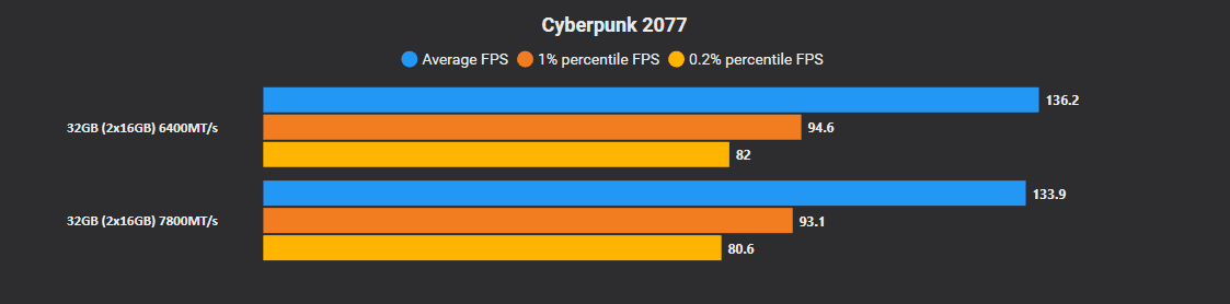

Läuft 7800MT denn mit lockeren Timings (38-47) ohne Leistungsverlust bzw mit Durchsatzgewinn (YC 2.5b Bench und LinPack Bench) zu 7600 einwandfrei durch?

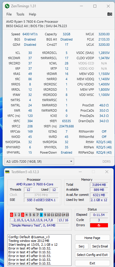

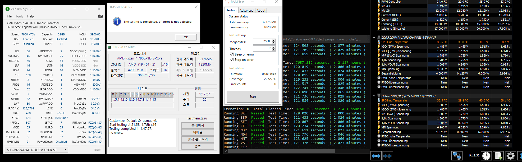

Man war ich naiv, zuerst tausende Fehler, dann zeigten sich Instabilitäten und der Rechner starte neu :rolleyes:
Also alles von vorne, nach einem CMOS Clear folgendes getestet:
Nimm das TM5
Renne es mit Admin rechte
Wird ~2h brauchen.
Es braucht solange es braucht. Je größer die Kapazität, desto länger. 25 Cycles
Fehler bitte als screenshot hierlassen, und zumindest 2-3 sammeln.

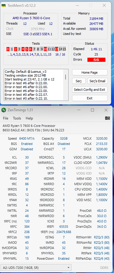

woher bekommt man Version 0.12.3?

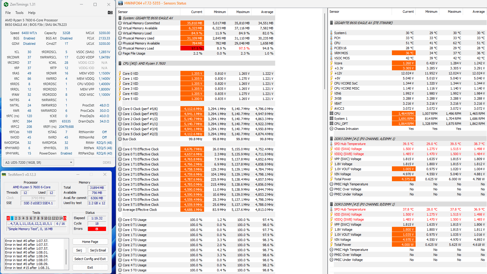

beide RTTNom auf 80 Ohm scheint geholfen zu haben :)

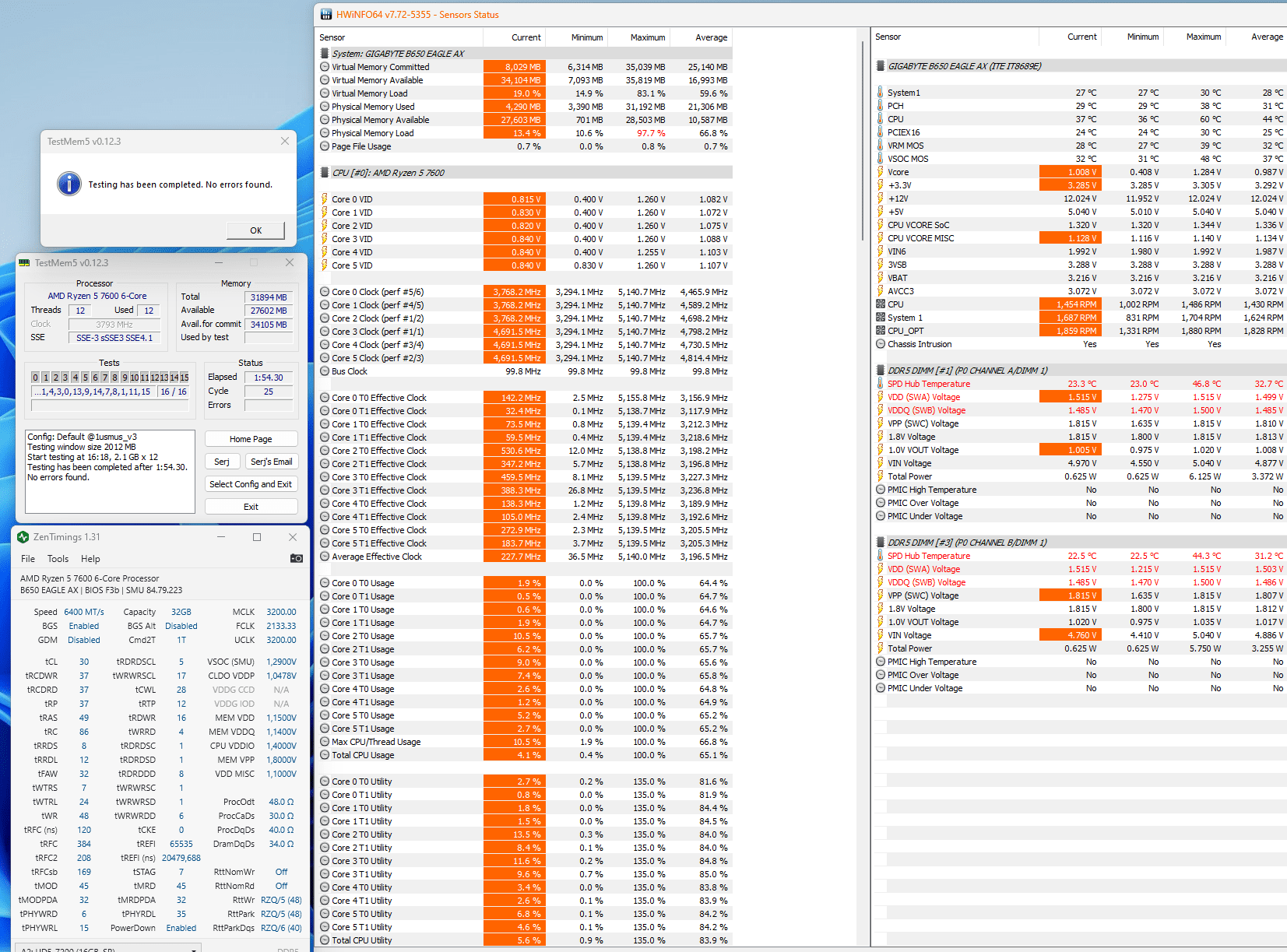

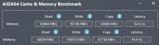

7600 hab ich gar nicht erst probiert. Ziel ist es, zu schauen, ob ich nah genug an mein 6400 1:1 Setting komme, der einen daily 2:1 rechtfertigt. Fokus Gaming.
Das sind jetzt noch grottige Timings. Ging aber nicht anders, um überhaupt rauszufiden, ob die Kombi Board+CPU das packt. Sieht gut aus.
Der Durchsatz ist natürlich wegen des geringen FCLK im Vergleich zu 6400/2133 5 bis 8GB geringer aber das wirkt sich bei den FPS nicht aus soweit ich das verstehe.
Überrascht bin ich, wie nah das 7800 Settting jetzt schon am 6400 ist.

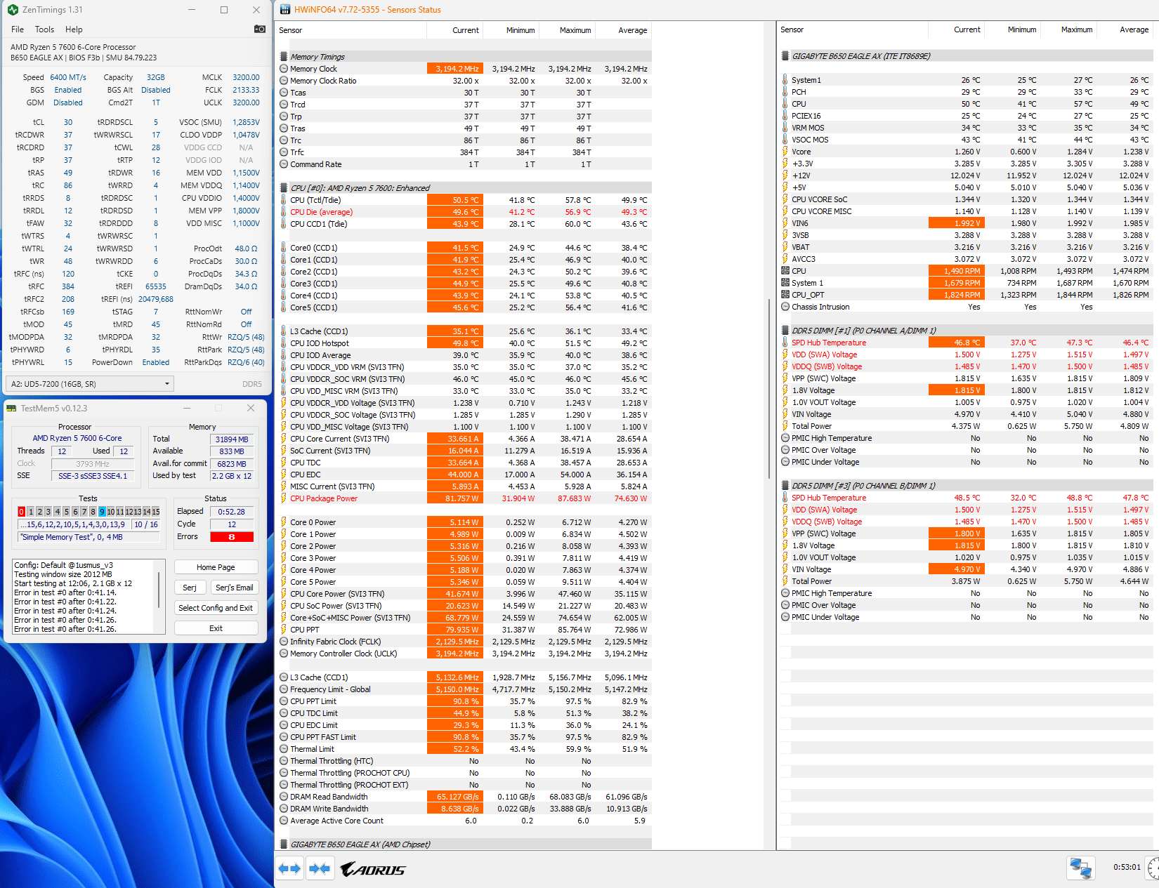

Jetzt ist die Frage, wie ich weitermache. Bin mir unsicher bei den Spannungen. Hab noch kein Gefühl für 1:2. MEMVDD 1.5v viel zu viel? vSOC mit 1,2v da könnte wahrscheinlich noch einiges nach unten offen sein?!
@Veii und all wie würdt ihr bei den Timings nun vorgehen? Oder mal testen ob 8000MT/s läuft? Wäre schon ein Glücksfall mit einem Mittelklasse 2DPC :)
RDRD SCL = RRDL -7
WRWR SCL = WTRL -7
Immer~
WRWR hat potential anders zu sein, aber laut AMDs FW Regeln - ist es korrekt.
AMD Regeln sind ja schön und gut, aber SCLs auf 5/17 POSTed bei mir nichtmal. Die RDRDSCL geht bei mir bei dem Takt einfach nicht so niedrig.
Es bringt wenig CCDL "hoch zu stellen" jedoch RRD & WTR longs kurz zu halten.
Ich weiß was du mir sagen möchtest, aber bitte verstehe dass es so gehört.
Weswegen es nicht tiefer geht, diesen Fehler musst du herrausfinden.
X on SameChip delay, roundtrip.
Timings sind wohl nicht optimal genug, damit der Roundtrip knapper sein darf.
EDIT:
Ein Teil des (RRD & WTR) zu niedrig ~ Grund dafür könnte auch die Verwendung von GDM sein
Dass es deutliche powering Fehler hat, du sie aber dank GDM nicht siehst.
Powering probleme, würden die minimum RRD & WTR range limitieren ~ wie man es schön bei "T3rM!n4T0r" sehen kann.

war nicht auf mich bezogen, aber stehe gerade vor dem gleichen Problem mit 7800. RDRDSCL bootet noch auf 8 und ab 7 ist Schluss.
Ich jage das hier gerade mal durch TM5
vielleicht ist es ein blöder Zufall, aber wir haben die gleiche Bios Basis. Bei mir läuft auch ein 2.08AS01(1). Vielleicht teilen wir deshalb das SCL Phänomen.

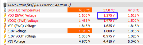

Gerade nochmal getestet… Wenn ich den VSOC von 1,25V auf 1,2 senke, bleibt das Board direkt bei A6 hängen. Obwohl ich schon mit 1,18V alle Tests durch hatte. Deutet das nun auf die CPU oder das Board hin?

Erst ab 1,23 VDOC bootet es durch… aber auch nur solange ich EXPO nicht einstelle. Dann hängt die Kiste wieder…

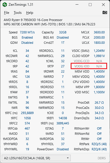

(Das Board stellt den MEM VDDQ beim Laden des EXPO Profils auf 1,4V, genau wie den VDIMM. Ich hatte den Wert auf 1,37 abgesenkt - und dann spinnt das Brett. Kein Boot wenn der VSOC unter 1,25V ist. Wenn der VDDQ auf Auto steht, bootet das Board auch mit 1,2V. Und das EXPO bereits keine Probleme... Das war vorher nicht so.)
