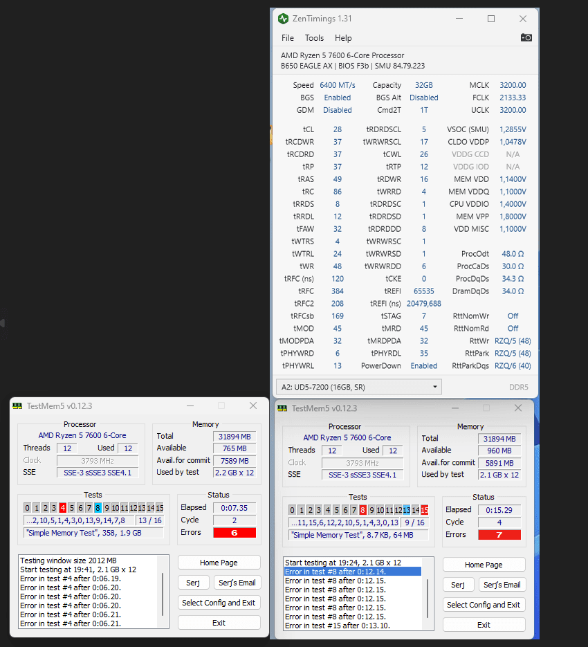

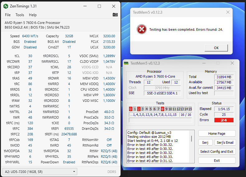

hier meine 6400 Einstellungen. Waren die ersten Durchläufe stabil, aber die aktuelle TM5-Version @1usmus zeigt relativ schnell fehler an.
Das sind A-Die oder? wegen tRFC (ns) 120
Bei mir läuft das gerade als 24/7 setting, hab aber M-Die, vielleicht hilft es dir, sehe aber gerade bis auf tWR, tTRRDS, tRRDL haben wir alles gleich :LOL:
evtl liegt es am tWR wert?
Das Delta von 300mV VDDQ zu VDD erscheint mir auch recht hoch. Reduzier mal auf 200mV
mit den Spannungen hab ich mich noch gar nicht beschäftigt, wird das aber überhaupt richtig ausgelesen?
Bei mir sind aktuell VDD 1.6 / VDDQ 1.45 eingestellt, statt den VDD 1,2 / VDDQ 1,12 angezeigten werten.
Mit den 1.6 wollte ich CL26 testen, hab das aber nicht stabil bekommen.

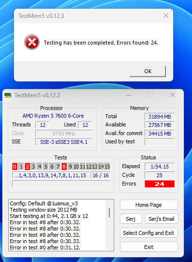

Nun auf CL30, und Spannungen etwas angepasst:
Aktuell im Bios:
Vcore SOC 1.300V
CPU_VDDIO_MEM 1.400V
DDR_VDD Voltage 1.430V
DDR_VDDQ Voltage 1.400V
========= TestMem5 Log File =========
Config: Default @1usmus_v3
Testing window size 2012 MB
Start testing at 0:44, 2.1 GB x 12
Error in test #8 after 0:30.32.
Error in test #0 after 1:50.49.
Testing has been completed after 1:54.15.
Errors found: 24.

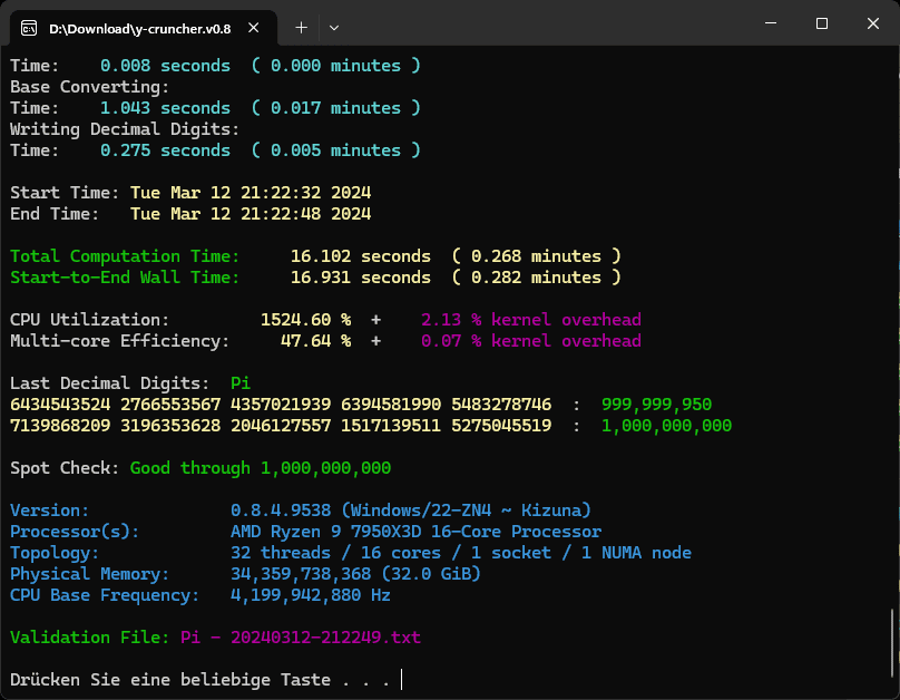

Memtest ist jedenfalls ohne Fehler durch. y-cruncher ebenfalls...
Y-cruncher component stress tester
Key 1 enter, 7 enter (all tests), 0 enter (start)
5 loops minimum aka 70min. 6 sind besser, 84min.
Y-cruncher (v0.8.2 old)
Aktuell im Bios:
Vcore SOC 1.300V
Errors found: 24.
Brauchst du wirklich soviel SOC Spannung? Sobald es stabil ist kannst damit ja mal runter gehen.
Ist ein reine Hitzeproblem. Der Ram wird zu warm und bedarf der Kühlung. Oder setze tRFC auf 416
ProcDQ schwächer, 40-48ohm
Ein RTT Problem, welches gleichzeitig mit RRD & WTR zusammenhängt
Potentiell WTRS 7 und das Problem ist temporär gelöst.
Ansonnsten muss man an den RTTs schrauben.
Ein Thermal Problem auf jeden Fall,
jedoch eher ein RTT Problem.
RFC ist halt auch zu tief. 416 RFC sollte vorerst genügen.

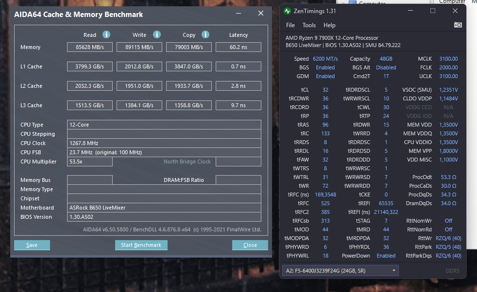

Moin Moin,
ich habe mir veii`s Settings https://imgur.com/a/mTeA5jB übernommen...nur komme ich bei weitem nicht auf die Ergebnisse wie sie sollten.
Habe ich etwas übersehen???

Moin Moin,
Es liegt an dem Datumsunterschied :)
Solch viel CO funktioniert nicht mehr und hat eher den negativen Einfluss
Bei dir ist Geardownmode an.
Die RTTs wurden komplett ignoriert.
Ich rannte hier 2100 FCLK.
Glaube das Ergebniss war noch auf M-Die.
Du boostest bis 5050MHz (angeblich) , jedoch ist das Bild ein 5.7 Boost bzw 5.25 in y-cruncher.
für 6400 28-37 brauche ich 1.5v. Du liegst da meicht drunter laut HWInfo. Teste mal mit 1.5 bis 1.52v. Wenn das nicht hilft, müssen wir mal in das TM5 Error Sheet gucken (habs am smartphone gerade nicht griffbereit)
Danke für eure Rückmeldungen.
Spannungen angepasst, SOC niedriger, VDD höher:
Vcore SOC 1.280V
DDR_VDD Voltage 1.500V
DDR_VDDQ Voltage 1.480V
-> Error #0 nach 3min.
Nun SOC nochmals höher:
Vcore SOC 1.300V
-> Error #0 nach 41min.
RAM temps < 49°C
Bekomme ab etwa 48°C SPD Hub Fehler.
Nochmaliger Anlauf:
Schalte dann mal testweise einen Lüfter davor um die Temp auszuschließen
ODT & RTT Fehler :-)
Bleibt weiterhin , RRD / WTR, RTT
Bzw eine fehlerhafte Spannungs-Foundation = dropouts
^ DQ & VDDIO Problem. Eventuelles powerdown problem.
Ping mich an , sobald du auf mich hören möchtest
Ich lass dich vorerst mal sich im ramOC Hell zu quälen.
Danke Veii für deine Mühe. Wollte erstmal die Spannung und Temp ausschließen, hatte nun anschließend Fehler #13 und #0. Spannungsabfall auch wieder zu erkennen.
Versuche nun ProcDQ mal @40ohm als ersten Schritt.
Ich würde sagen, erstmal FCLK runter.
2067 sollte passen
Danach schaut man weiter.
TM5 zeigt zwar selten CPU-Instabilität, jedoch schon
