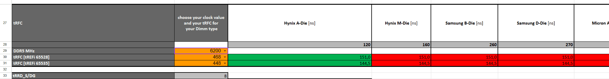

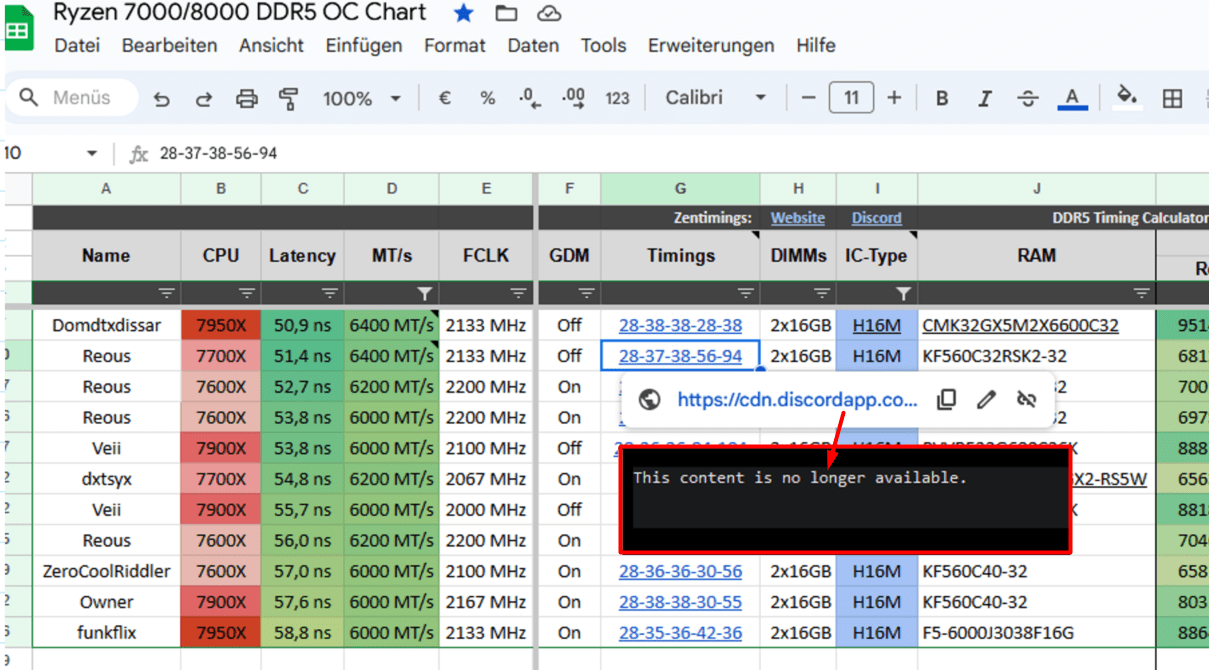

Ja, laut der Tref Liste 496, nur warum kann man das dann nicht in der Exel-Tabelle überhaupt auswählen?
Warum wird erst bei 564 bzw. 576 die Spalte überhaupt Grün und bei tieferen Werten ist die noch rot?
Und nun?
Der Wert wurde hier schon 400x empfehlen, ich frage aber noch mal, wenn das der optimale Wert sein soll warum kann ich ihn dann nicht in die Exeltabelle klicken sonder nur 468/480 oder 500/12.
Es steht kein 496 in der Auswahl zur Verfügung!
Herzlichen Glückwunsch das du bei deiner eigenen Liste dann auch keinen Plan hast!
Ich soll mir also in der trfc Liste den Optimalen Wert raus picken und den dann in die Exeltabelle eintragen, was ich aber nicht machen kann weil da komplett andere Werte vorgegeben werden.
Wozu dann bitte die Liste wenn die Werte dort komplett falsch sind und einzig ein Veij darüber Bescheid weis welche Werte man in die Exeltabelle haken soll?
Bei aller Liebe, ich verstehe es nicht und ihr scheinbar auch nicht!
Warum man in eine Ryzen Exeltabelle dann noch gleich 2x trfc Werte zur Auswahl stellt wo eine scheinbar nur für Intel gilt und die andere für AMD frage ich besser auch nicht.
Aktuell habe ich alles auf Auto bei 2x32GB DDR6200, trfc wird auf gigantische 1613 und 285ns gesetzt, auch diese Werte kann ich da zum Spaß nicht in die Tabelle eintragen.
Die tRFC in der Tabelle folgt einer Logik, wie sich das genau verhält, müssen wir @Veii fragen.

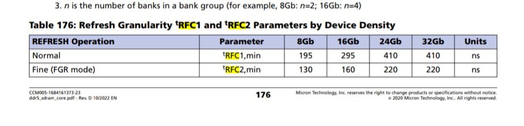

Die DDR5 tRFC Liste zeigt nur welcher tRFC wert bei welchem Takt wie viel ns ergibt.
Das macht sie nicht falsch, berücksichtigt aber nicht die Abhängigkeiten, die im DDR5 RAM ablaufen.
Nur, dass Veii mit JEDEC Normen rechnet und die tRFC auch auf Spannung reagiert (wenn auch, je nach IC mehr oder weniger).
Es gibt nämlich auch Timings die reagieren auf Spannung und dies wird in all den "Berechnungen", wenn man es denn so nennen kann, nicht mit einbezogen.

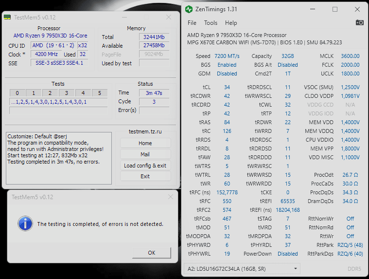

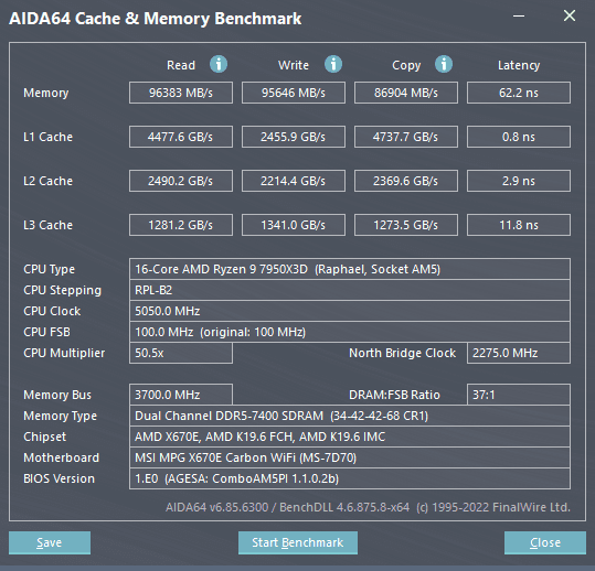

Wie erwartet, konnte ich die Finger doch nicht still halten... ein wenig konnte ich noch rauskitzeln. Als ich alles Werte mit einmal probiert hatte, wollte es nicht booten. Jetzt halt immer nur einen Wert ein Stückchenweise verändert (so hat man länger was davon
Weiter "traue" ich mich erst einmal nicht. Die Latenz ist mal 61,5 mal 62,5 - jedenfalls besser als vorher. Großartig getestet habe ich das noch nicht. 30 Min. CS2 mussten heute reichen. GN

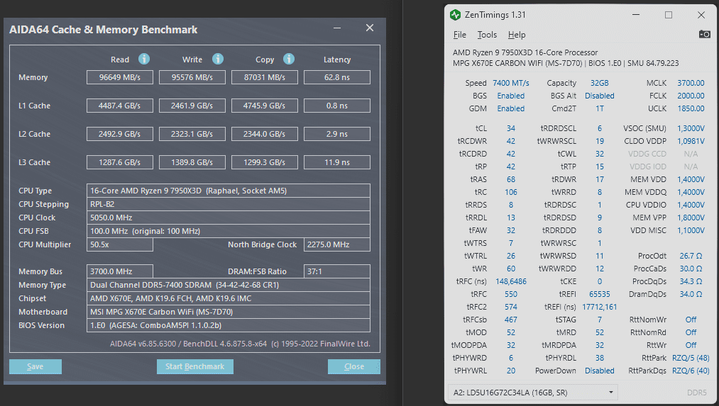

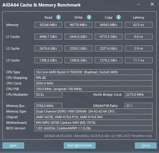

Komme trotzdem auf ~89000/90000 MB/s in Aida, so falsch kann MSI die Werte ja dann doch nicht setzen.

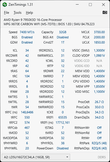

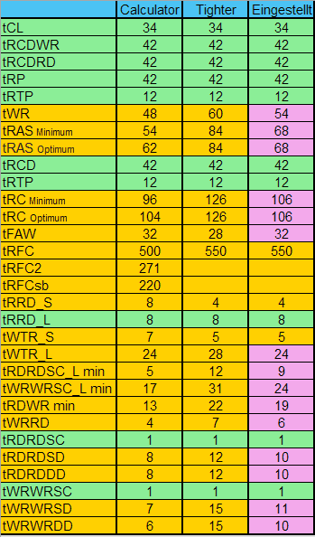

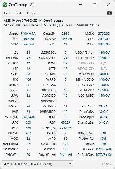

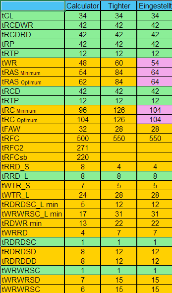

habe ich auch mal geändert... und wieder ist es spät geworden, aber die Wert aus #2900 waren nicht stabil. Aida Stabi Test brach nach 2 Minuten ab und tRAS auf 66 lief zwar länger, brach aber auch ab. Habe dann wieder im mehreren Schritten diese Werte eingestellt und Aida lief 35 Min. Morgen dann noch mal Prime testen (evtl. vorher noch ein paar Werte aus dem unteren Teil meiner Liste etwas nachschärfen).
Der Calculator lieferte zumindest gute Richtwerte. Wie gesagt alles danach eingestellt lies sich nicht booten. Nach und Nach annähern bringt da mMn. mehr, zumindest wenn man so im Dunkeln tappt wie ich.

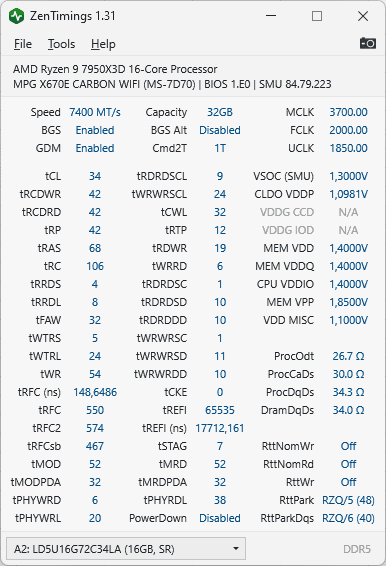

Wie sieht es damit aus ?
Was die Stabilität angeht:
Du rennst zuu viel SOC auf dem procODT
~1.2v. Auf nahe 1050mV VDDP, 1100mV müsste gerade noch ok sein. Gehe mal auf 30ohm hoch
Ebenso zuu starke procDQ. Bitte auf 40 hoch oder VDDIO auf 1.3v runter.
Alles ist viel zu stark
Auch die RTTs sind zu stark.
RTT_WR auf 48ohm für 16gb. 40 ohm könnte noch durchgehen.
EDIT:
Auch VPP_MEM ist unnötig hoch.
1.8v standart.
Ebenso zuu starke procDQ. Bitte auf 40 hoch oder VDDIO auf 1.3v runter... // ist ausgegraut, kann ich nicht verstellen
Auch die RTTs sind zu stark. RTT_WR auf 48ohm für 16gb. 40 ohm könnte noch durchgehen... // Ich habe 32 GB
EDIT:
Auch VPP_MEM ist unnötig hoch. 1.8v standart.
Soo lustig, dass auch mit WR + RTP bump , welches soo sehr auf die Leistung geht
Immer noch "mehr potential bandwidth" existiert.
Das preset muss wirklich nicht gut gewesen sein , haha.
Ahm ein paar Sachen;
~ Bitte benütze Tm5 und danach y-cruncher bevor du HCI/Karhu/Aida tests durchführst. Wir müssen variablen isolieren. Es kann aufgrund vielen sachen failen. Deine Spannungen sind absurd hoch.
~ GearDownMode muss aus. Bevor du dich überhaupt an 7200++ wagst. Es versteckt fehlerhafes powering. Es ist kein wunder dass manche "zuu tiefe" timings laufen bzw du irgendwelche art von Stabilität erreichst mit diesen Spannungswerten.

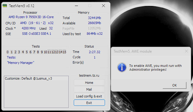

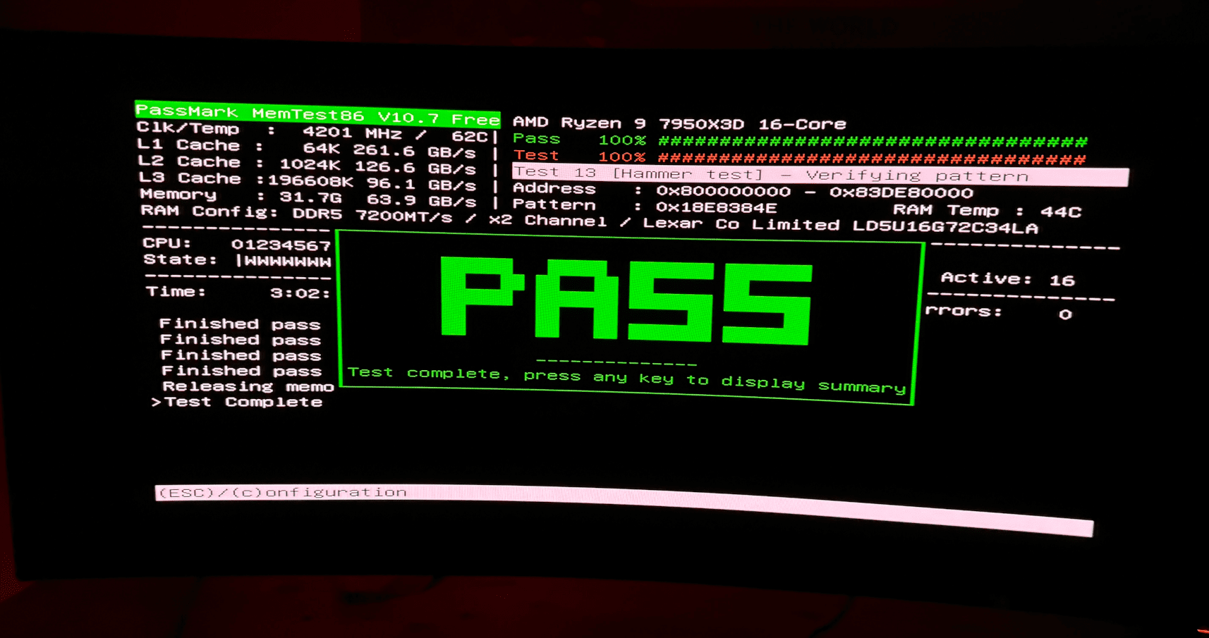

Nimm das TM5
Renne es mit Admin rechte
Wird ~2h brauchen.
Es braucht solange es braucht. Je größer die Kapazität, desto länger. 25 Cycles
Fehler bitte als screenshot hierlassen, und zumindest 2-3 sammeln.
Danke, hatte es rausgesucht, sind ja einige Screens im Thread. Aber muss das so aussehen, während es läuft? Das kleine Fenster bleibt und wenn ich es ein paar Mal wegklicke, schließt sich auch TM5. Nicht das das umsonst läuft...
Ja, die exe mit Rechtsklick als Admin gestartet. Der Timer läuft zwar, aber sonst irgendwie passiert nichts.
Habe nach 3 Stunden abgebrochen und im Kompatibilitätsmodus (Win 8) neu gestartet. Das Fenster kommt zwar auch, aber nachdem ich OK bestätigt habe verschwindet es. Denke das es jetzt richtig läuft...
