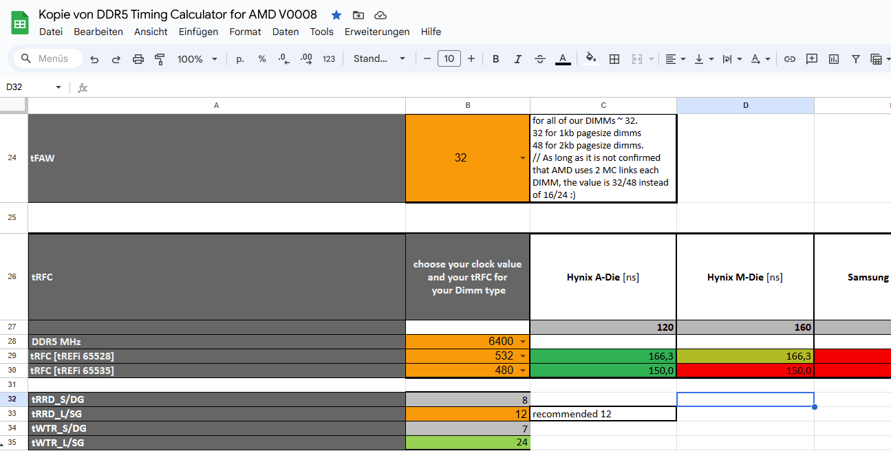

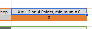

nur ganz klar komme ich damit noch nicht so ganz, man soll nur die orangenen Werte bearbeiten
was ist bei "optimum tRAS" "X = + 2 or 4 Points, minimum = 0" soll da einfach 0 rein? ist das fest? oder wozu kann ich das Editieren?

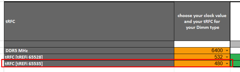

dann möchte ich hier auf tREFi 65535 stellen und tRFC 480
aber unten werden nur die Werte für tREFi 65528 angezeigt, ist das so gewollt oder bin ich zu blöd das sheet zu benutzen?

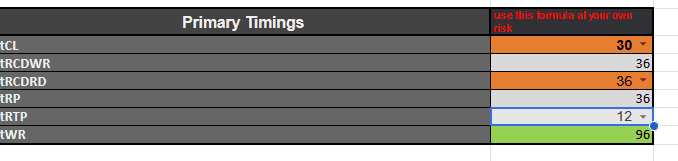

Noch ein kleiner Bug (oder so gewollt?)
tRTP ist von 13 - 26 orange, stellt man es auf 12 ist es grau
wenn jetzt jemand die Liste zum ersten mal öffnet, denkt er, dass Feld soll nicht Editiert werden
Bei einigen Timings nimmt man gerne etwas Sicherheitsabstand mit.
In dem fall +2 oder +4.
Für die restlichen fragen muss ich mal in die Tabelle schauen, wenn da nicht gerade so viel los ist : )

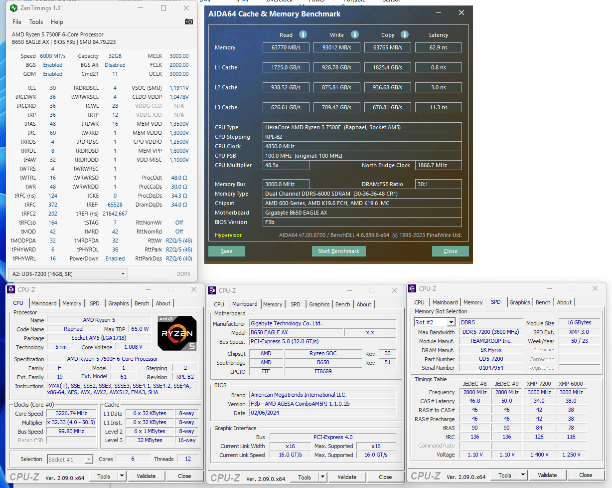

Hallo zusammen, gibt es hier noch was hinsichtlich timings zu optimieren?
-Ryzen 7500F
-Gigabyte Eagle AX
-TeamGroup Delta Hynix-A 7200 FF3D532G7200HC34ADC01
Habe noch einen Ryzen 7600 boxed hier liegen, welcher anschließend getestet werden möchte.
Ablauf so korrekt? Sofern Timings auf 6000MT optimal, ggf. 6200/6400 und/oder FCKL erhöhen.
Schonmal besten Dank!
@T3rM!n4T0r schau mal im Startpost
Da gibt es eine excel tabelle. Darüber kannste einige Timings optimieren. Kannst ja mal ein voher nacher vergleich da lassen. Gerade in der Latenz ist noch Luft. Lade dir auch mal pyprime 2.0 runter die Abweichungen sollten max 20 ms plus minus sein. Aktuell ist das bestimmt deutlich mehr

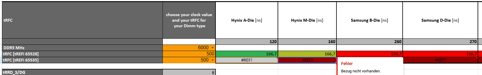

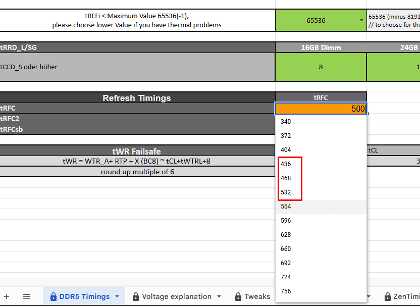

Ich raff die Tabelle auch nicht!
Für was bitte 2x tRFC?
Tante Google sagt ... tRFC 65535 = Intel, was hat das in der AMD Liste zu suchen?
weiter sagt Tante Google bei overclock.net die wo die Tabelle ja her kommt und von den absolut gleichen Göttern wie hier Tipps und Tricks kommen,
AMD hätte tRFC = 65280, diese Zahlen werden in Beiträgen von 2023/24 genannt. Die 65528 die hier in der Tabelle stehen finde ich absolut einzig im Netz verstreut aus Beiträgen von 2022 oder eben hier.
Würfelt man hier oder verwendet man hier anderen Kaffesatz?
Weiter gehts mit den Werten ... ich schaue in der DDR5 tRFC Liste bei Hynix M-Die, DDR6200 -> 496
Problem, die 496 gibt es weder bei tRFC [tREFi 65528] noch bei tRFC [tREFi 65535]!
Am Ende der Tabelle kann man warum auch immer noch mal manuell tRFC eingeben, 3x fach hält wohl besser oder was?, auch hier gibts es kein 496!
Selbst wenn das ganze funktionieren würde, die Tabelle spuckt mir ein paar Werte aus die decken gerade mal so 1/3 der möglichen Einstellwerte im Bios ab. 2/3 bleiben also weiter auf Auto.
Echt jetzt, wozu die Tabelle? Wenn ich mein Expo Anschalte und einfach den Takt rauf schraube bis die Kiste instabil wird habe ich in der Masse bessere Ergebnisse wie hier wo Leute über Monate manuell optimieren.
Will ich´s schneller kann man in 4 stufen die Timings automatisch schärfer stellen lassen, das ist ja auch ne AMD Funktion und nicht vom MB Hersteller oder man wählt zielgerichtet fertige Profile im Bios aus die vom MB-Hersteller sind.

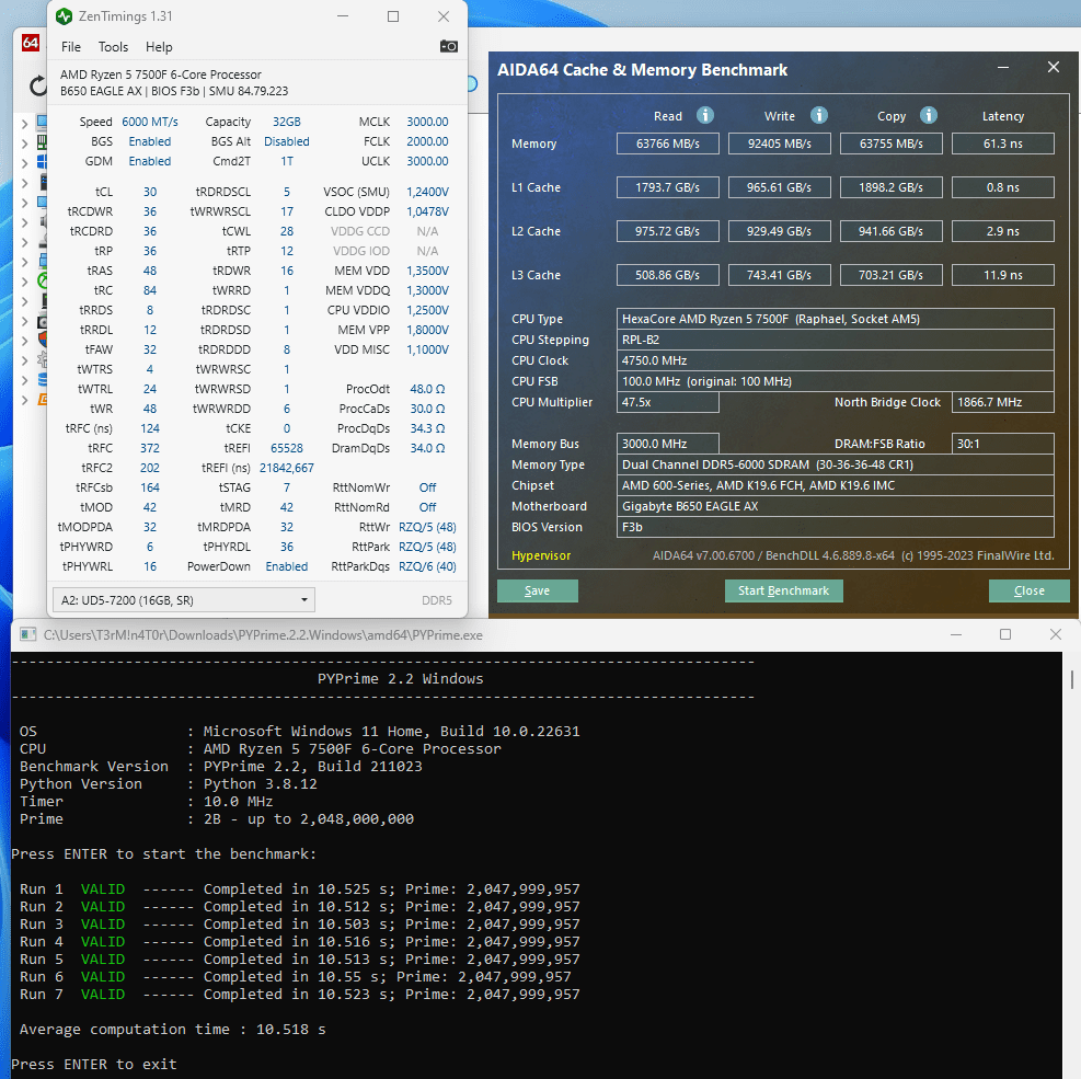

Erstmal, Danke für eure Mühe :) Habs Excel auch direkt angewendet und die Timings optimiert. PYPrime Differenz max. 50ms anstatt >200. Sieht jetzt einigermaßen in Ordnung aus für 6000MT/s oder hat jemand noch eine Anmerkung zu den Timings? Was wären denn die nächsten Schritte um etwas Zeit zu sparen hinsichtlich einer mehr oder weniger optimalen Einstellung? Infinity Fabric 2133 & 6200MT/s als nächstes auszuloten?
Tras mal optimal variante verwenden. Evtl tut sich noch was bei der latenz. Die min variante ist im Grenzbereich nicht optimal. Vddq mal um 100 mv absenken bringt noch bessere signal quali. Pagefile size 1 kb. Memory intealeaving auf on. Fclk bitte mit dem interthread test von sisoftsandra ausloten bis es nicht mehr skalliert. Hardware prefetcher alle auf enable

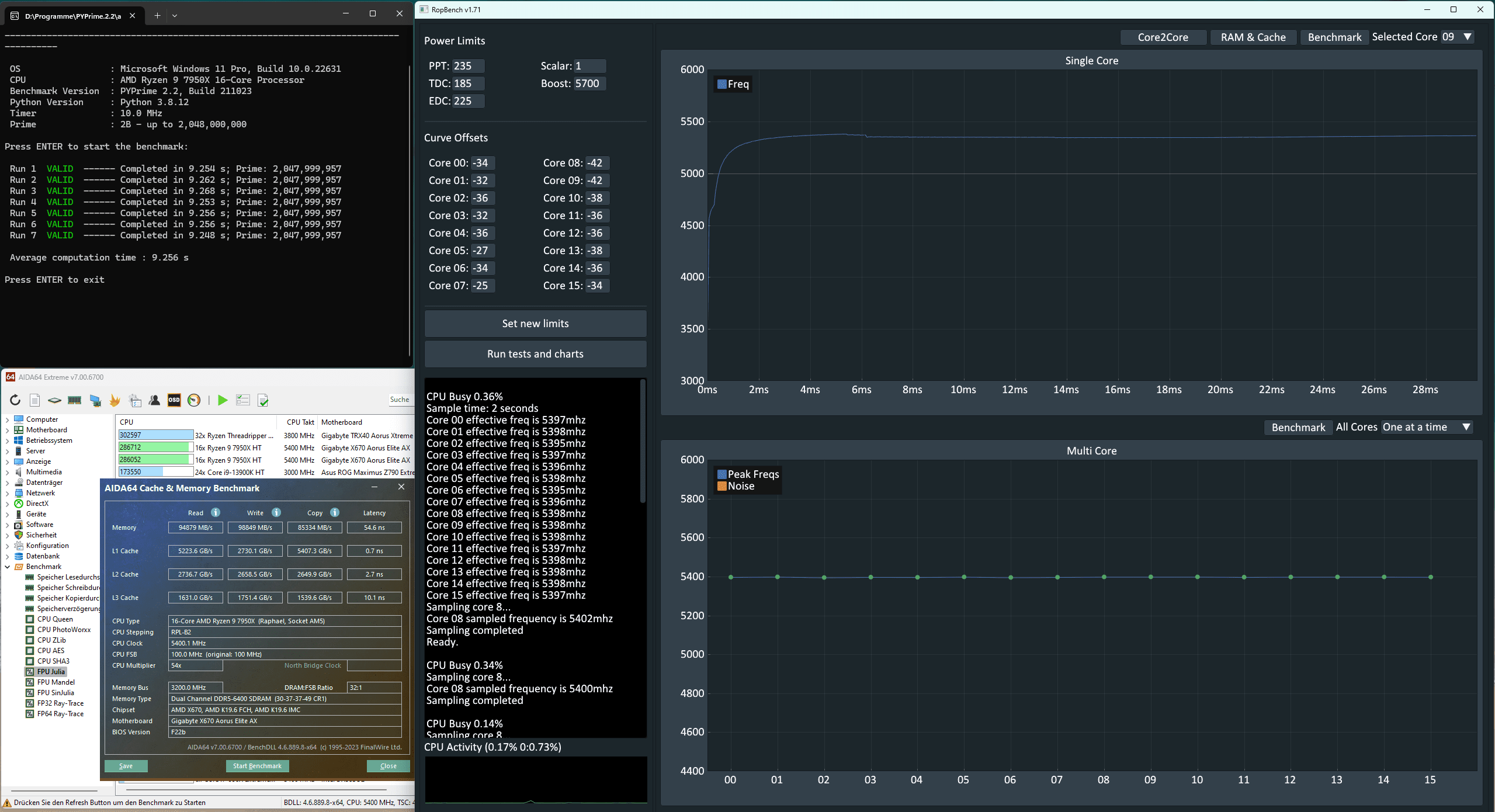

nachdem ich dank eurer Hilfe zuletzt die 6.200 @CL28 stabil zum laufen bekam, wollte ich mich doch nochmal an die 6.400 wagen.
Ich habe dafür das aktuelle Beta-BIOS samt aktuellster AGESA 1.1.0.2b verwendet. Es hat seltsamerweise auf Anhieb geklappt :oops: Ich musste allerdings die Primaries etwas anheben von 28-36-36-48 auf 30-37-37-49. In diesem Zuge habe ich auch die Normwerte (Min) aus der Excel genutzt.
Die vorher vorhandenen und messbaren Leistungseinbußen kann ich mit dieser AGESA nicht mehr feststellen/messen.
Kurioserweise konnte auch am CO noch weiter optimiert werden, sodass nun einige Kerne auf -42 laufen (vorher max -30). Hat das noch jemand bemerkt?
Zum Test hatte ich neben TM5 noch knapp 2 Stunden Prime95 large FFTs laufen. y-cruncher werde nochmal ich am WE mal laufen lassen, um die Gesamtstabilität nochmal auf den Prüfstand zu stellen.
Zudem erreiche ich nun auch ohne den abgesicherten Modus gute PyPrime Zeiten. Vielleicht hatte einfach mein letztes BIOS einen Bug.
Ohne die offenen Programme komme ich auf eine Latenz zwischen 54.0 und 54.4.
Fazit: Ich kann nur jedem mal empfehlen, die aktuellste AGESA zu testen.
Schönen Abend noch
EDIT: Ich vergaß zu erwähnen: Ich kühle den RAM nun aktiv, weil ich in der letzten Konfig schon Temperaturen von 60°C erreicht habe und einfach etwas mehr Puffer wollte. Dies wird sicher auch einen Beitrag leisten, dass es nun so "problemlos" geklappt hat.

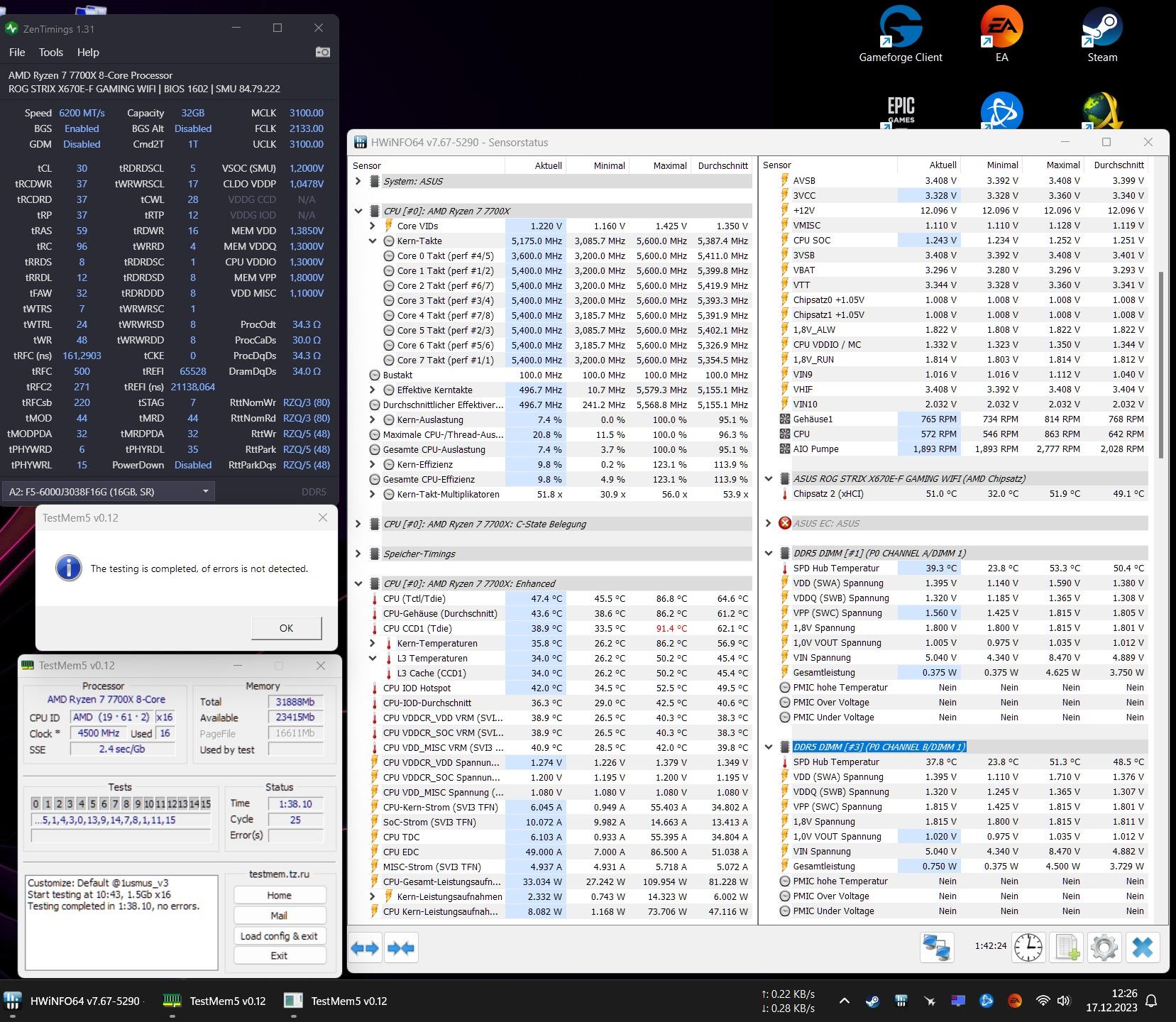

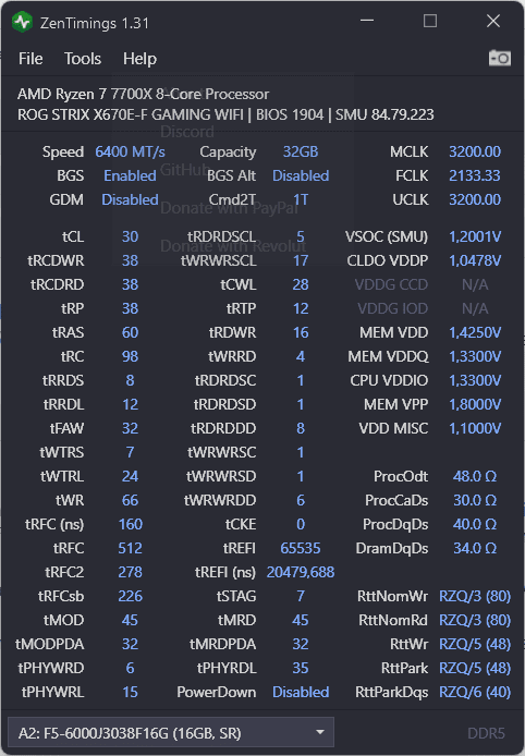

So, ich habe nun auch das 6400er Kit von A-Data am laufen. Aber bisher nur Expo eingestellt und FLCK auf 2133 und UCLK auf 3200. Mehr noch nicht getestet, da ich heute auch noch den 7800X3D durch einen 7950X3D ersetzt habe.
Damit werde ich dann in der nächsten Zeit mal ein bisschen testen und rumspielen.

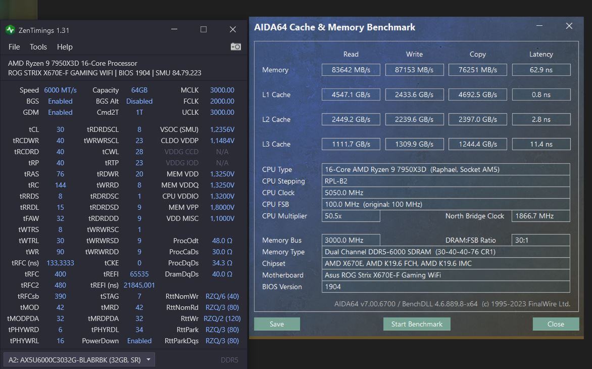

RAM reduziert auf 1,325 Volt
TRFC und TREFI
AData Lancer 2x32GB DDR6000 CL30@1,325 Volt
Asus X670e-F Gaming ROG Bios 1904

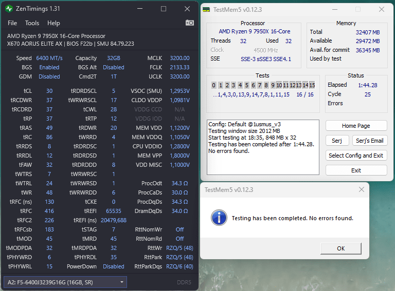

Da ich hier nur viel mitlese und wenig selber einbringen kann möchte ich nochmal Danke an all die Tips die so daher kommen sagen.
Hab es (irgendwie) geschafft die 6400MT cl30 TM5 stabil zu bekommen. (y) Das reicht MIR bisher so weit, Gaming und Windowsbetrieb, sowie Videoencoding haben auch während der "Probierphasen" schon funktioniert.

Bin eigentlich schon ganz froh das 2x 32GB mit Gear1 und 2000Bus läuft
Auch bin ich froh das der PC in 12sec gestartet ist und nicht Minuten lang im Boot hängt....
