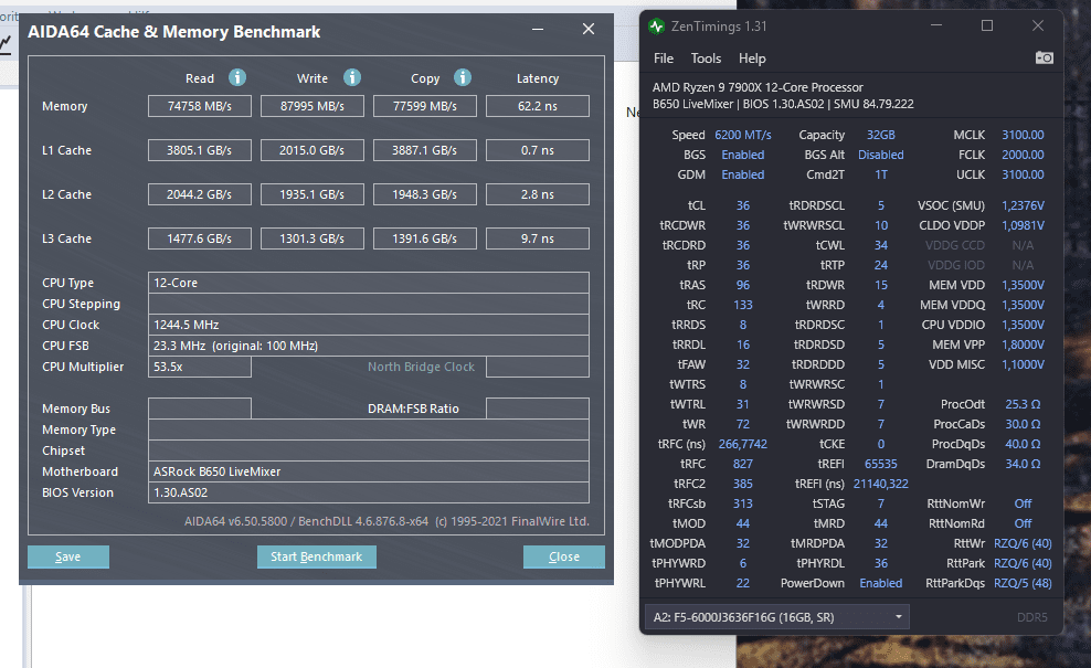

was meint ihr, wo kann ich noch etwas nachschärfen?

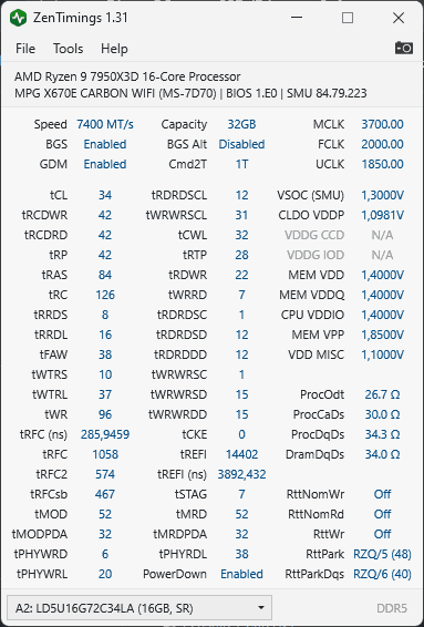

warum asynchron? 7400 ist nicht Fisch nicht Fleisch. Da müsste sogar 6000 synchron besser von der Latenz sein. Wenn du nicht hauptsächlich Anwendungen nutzt, die von Bandbreite und nicht Latenz profitieren macht das mMn keinen Sinn.
Ab 7800MT/s wird es dann wieder interessanter.
Die Latenz ist nahezu gleich. Um da noch was zu drehen, müsste ich vmtl. händisch ran - aber da blicke ich nicht durch.
Jeweils im High-Efficiency Mode auf Tighter gestellt...
dann teste es für deine Anwendungen. Für Spiele ist das 7400er nicht überlegen. Ansonsten schau mal in den Timing Calulator. Ist auf Seite 1 verlonkt und finde den tRFC Wert für 160ns für 7400MT/s heraus. tREFI rauf auf 50000 oder 65535. Das bringt noch mal was.

Ich hab gerade nochmal im anderen Thread geschaut. Alle deine Screenshots waren mit 6000MT/s - daher waren meine Timings auch für 6000 vorgesehen 😉
Für 6200 sollten die etwas entspannt werden. Ich kann dir im Laufe des Tages nochmal einen ZenTiming Screenshot dazu Posten...

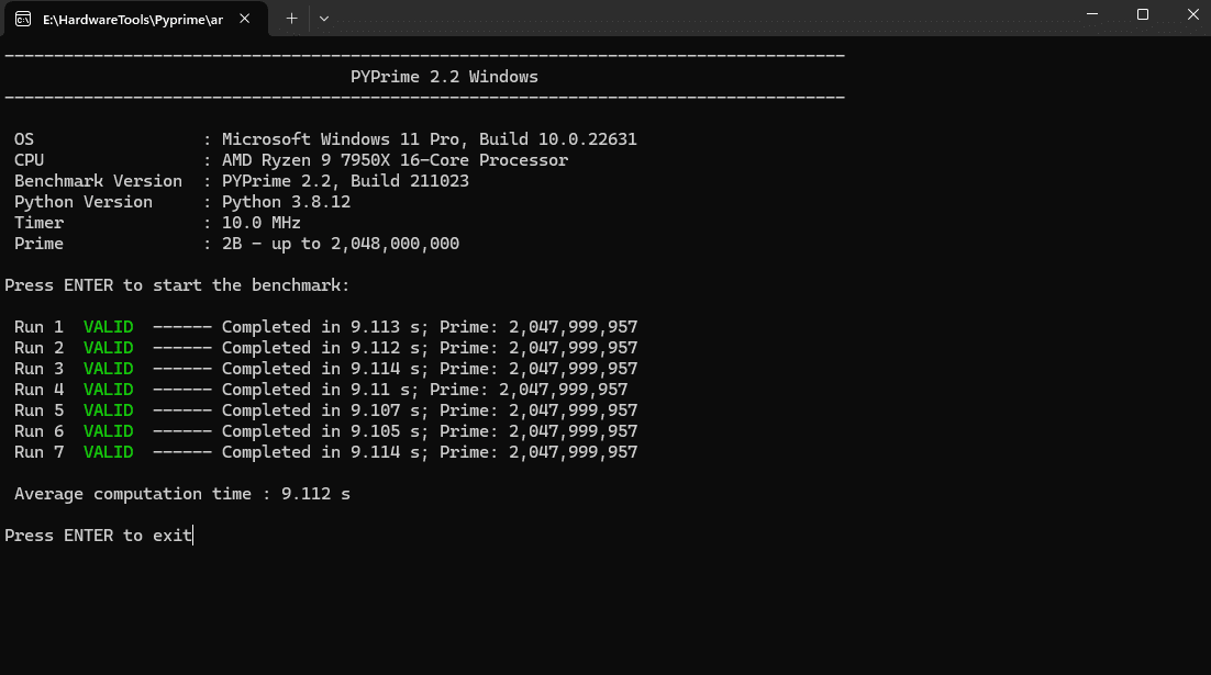

FCLK 2467 😳 Junge die 8000er gehen da aber gut.

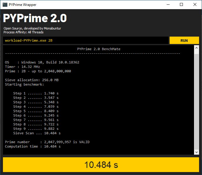

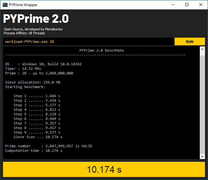

Kannst du mal bitte AIDA oder PyPrime mit 2000 und 2467 Posten? Mich würde Interessen wieviel das bringt 🙏
Hier wie gewünscht, da aber 2000fclk bei DDR8000 quasi synced ist hab ich auch noch einen mit 2033 FCLK gemacht. Ich weiß nicht warum die Ergebnisse so schlecht sind im Vergleich zu den Raphael Chips, kommt der Unterschied vielleicht von der doch recht großen CPU Takt Differenz? Hab auch mal 6000c30 XMP simuliert und hatte damit 13,irgendwas Sekunden.

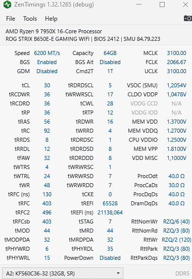

Werden die markierten Werte vom Expo Profil vorgegeben oder kommen die vom Mainboard Hersteller? Ohne manuelle Anpassung dieser Werte bootet der Rechner maximal mit 3600 :rolleyes2:
Zwischen VDD und VddQ sollte minimum 60 mv unterschied sein. Bringt Stabilität. 100 fahr zb. Ich. Bis 200 mv delta sollte möglich sein muss man aber schauen ob es geht. Um so größer der Speicher desto kleiner das Delta

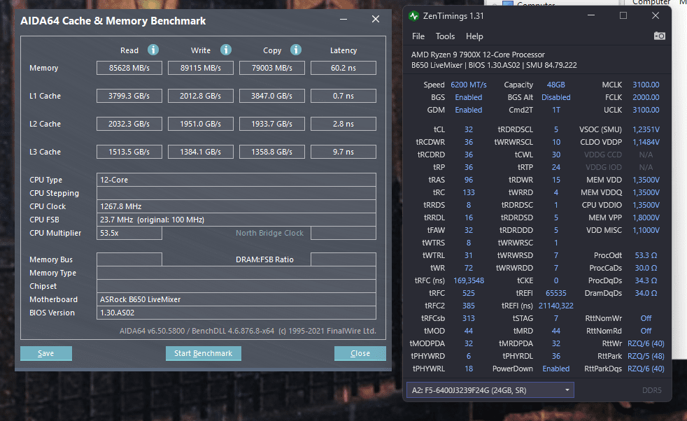

Meine jetzigen RAMs.
Sobald meine 48GB Rams da sind, kann ich die hier vergleichen.
Altes RAM: F5-6000j3636 @ 6200
Neues RAM: F5-6400j3239 @ 6200

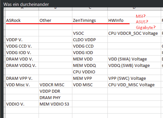

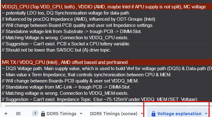

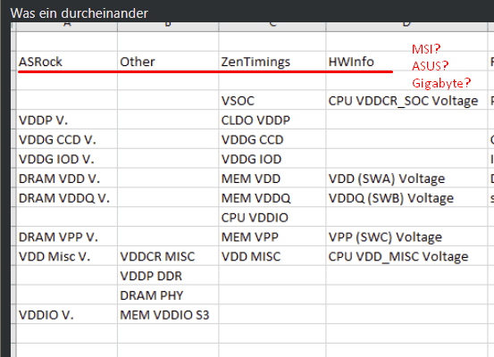

Wurde das eigentlich mal fortgeführt?
Ne hab da nicht weiter gemacht, teils widersprüchliches gefunden usw.
Und da ich nur ein ASRock Board habe kann ich zu den anderen Herstellern nichts sagen.
Wenn Interesse besteht kann ich das bei Gelegenheit auf Google Docs hochladen.
Letzteres ist eine andere Sammlung, nicht meine.
Das ist aktuell nur Expo geladen und die markierten Werte geändert. Abgekupfert habe ich hiervon.
hm, du meinst eher 6000MT/s synced mit FCLK2000 - so zumindest ist es bei Raphael (immer 1:3)
2000 - 6000
2066 - 6200
2133 - 6400
2200 - 6600 (sehr sehr schwer stabil zu bekommen, natürlich bei UCLK=MCLK und nicht irgendwelche Teiler welche den IMC Takt halbieren)
ich sehe leider den aktuellen RAM Takt nicht mit welchem bebencht wurde - bitte immer gleichzeitig einen ZenTimings Screenshot mit einfügen😉
aber es sieht so aus als würde FCLK 2000 auch bei dir momentan am besten performen

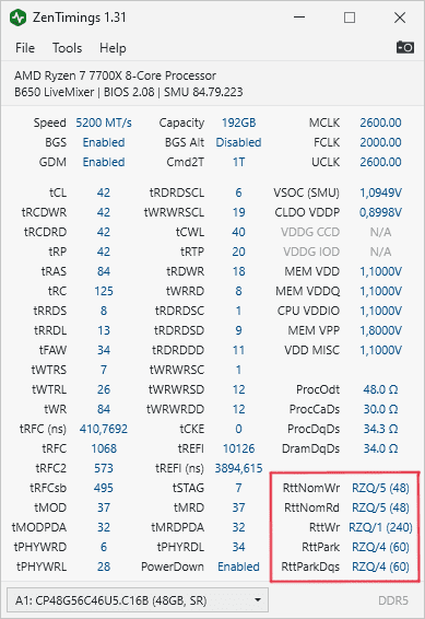

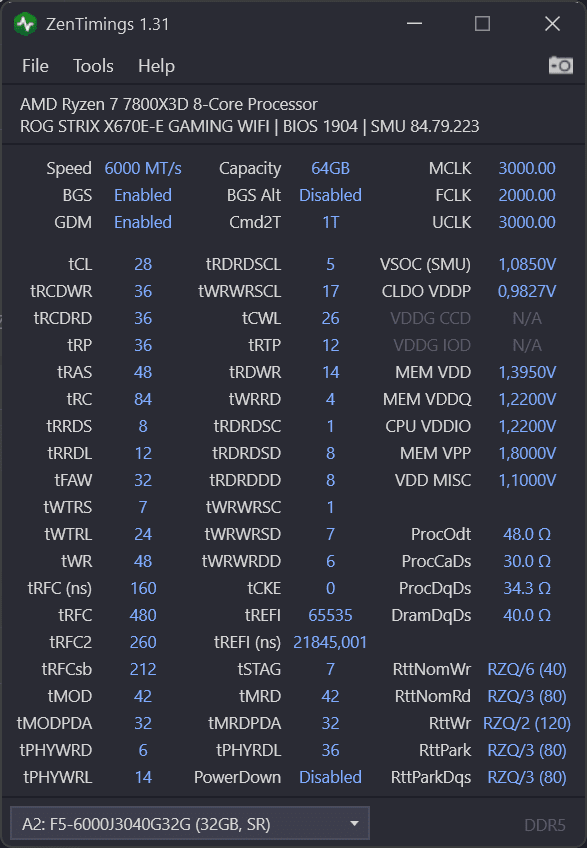

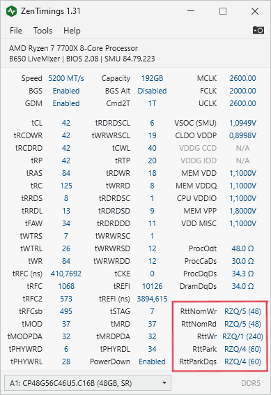

Ich bin grundsätzlich mit 5200 zufrieden. Das System fühlt sich nur etwas träge an. Könnte daran liegen das ich bisher AM5 nur mit Hynix und 6000C28 und 6400C30 betrieben habe
Sie kommen von AMD & sollten von den IC Vendors mitgeteilt werden.
Sie befinden sich auf dem RAM.
Sind das Micron chips ?
Die Werte sind nahezu korrekt.
VDDIO ist allerdings zu niedrig.
VDDP gerade so , ebenso.
ProcODT ist soweit ok , 40ohm wäre besser
ebenso 40 ohm auf beide DQ's. Processor side & DRAM side.
Bei nur 1.1v erreichst du schon 60-80°C ?
1.1v wäre JEDEC.
RTT_NOM(s) 80ohm für Micron
RTT_WR = Größe
RTT_PARK = DQ's & VDDIO/VDD2
RTT_PARK_DQS = Mainboard
^ 60ohm ist es jedenfalls nicht. Das gehört auf Gigabyte Boards

Bei den Speicherkits handelt es sich um Crucial Pro 96GB DDR5-5600. Ich würde jetzt mal behaupten das da Micron drauf sind.
Wäre 1,2V VDDIO und 1,0V VDDP ok oder sollte es noch mehr sein?
ProcODT und die beiden DQ’s teste ich nachher mal auf 40ohm.
Mit 1,1V werden die Speicher Handwarm. Mit 1,25V werden die schon deutlich wärmer.
Ah sehr schön. Es sind die neuen JEDEC 5600 ICs :)
Ja da müsste mehr gehen, auch bei der Bestückung.
Ich hatte mir den Igorslab Thread durchgelesen, aber bei allen Kommentaren fehlen mir einfach ... die Daten :-)
Also handfeste Bilder~
VDDP ist der memory controller als solches.
900mV ist gerade noch ok, jedoch gibt Micron auch nur bis 5600MT/s für deren 48GB kits an.
Es kann gut sein dass du wenigstens 940mV brauchst bei der Größe.
VDDIO/VDD2/MC verhält sich recht einfach.
Es ist der Daten-Link von dem IMC ausgehend, verstärkt mit procDQ über dem Substrate , gefiltert mit DramDQ über das Mainboard, landend auf den DIMM-Slots.
Der Spannungswert wird ebenso für die InterneAPU mitbenützt, jedoch sollte die Spannung bei symmetrischen settings ~ nicht höher als VDD_MEM sein.
Da beide synchronisiert werden. Die erstellten Spannungen auf dem Memory Kits (durch den PMIC, erstellt nahe dem ATX-24pin) und die gesendete Spannung von der CPU Seite aus.
Da nun natürlich die CPU sehr weit weg ist und das Mainboard Verluste hat, braucht es amplifier ~ recht simplifiziert.
Solche sind Proc(essor) DQ und DRAM-DQ. DQ = Data Link.
48ohm als schwächster Wert. 34ohm als stärkster.
DQS = Data Link Strobe
VDDQ = Voltage Path , CPU seitig AutoGeneriert mittels AGESA. Mem-seitig user generiert.

Wenn dir nach Overclocking ist,
Würde ich erstmal beides ~ VDDIO & VDD/VDDQ_MEM höher stellen
Als Beispiel:
ProcODT 40ohm (bzw 43?, einen Schritt unter 48ohm)
SOC 1175mV
1245mV VDDIO (1250 fals nicht möglich)
940mV cLDO_VDDP
1305mV VDD_MEM (1300 fals nicht möglich)
1215mV VDDQ_MEM (1200 fals nicht möglich)
Und damit dann zu arbeiten.
Erstmal GDM aus und hiermit die Powering/Spannungswerte richten.
TM5 ~angehängt~ ist dein Freund dafür.
Danach schauen wir weiter.

Die RTTs sind unpassend für Micron, aber könnten bei den clock noch gehen
GDM aus wird es sichtbar machen~
Spannungen generell etwas höher, da es Limitierungen gibt ~ wenn man an der CPU Seite schraubt
// sollte es 3-4h rennen wäre es auch kein Problem. 192GB brauchen wohl ~9h minimum . . .
Momentan ändern wir 8 Variablen gleichzeitig. Das ist vorerst genug :)
Ich schaue gerne öfter hier her. Bitte gebe mir über jegliche Fehler bzw Updates bescheid.
der bench wurde mit 8000c38 gemacht, deshalb performt 2000fclk am besten. Bin aber mittlerweile wieder am testen eines 8400c40 settings mit 2100fclk.
Nein nein.
GearDownMode wird oft benützt um Strain niedriger zu bekommen bzw Stabilität zu verbessern.
Damit allerdings die "korrekten" Werte zu testen, wäre eine leichte Zeitverschwendung.
Es erlaubt tieferes RFC als normal möglich.
Tiefere RRD's. Zu niedriges RAS und versteckt generell powering Probleme.
Letzteres ist woran man zuerst arbeiten sollte, da Timings nur ein Bonus sind.
Powering und clock wären vorerst das wichtigste, doch es sind zuu viele Variablen.
Step by step.
EDIT: Bitte CPU ~ CurveOptimizer auf 0 , solltest du daran geschraubt haben.
Ich möchte nicht dass du die Timings anfasst, da du ansonsten nicht um die 9h testen drumherum kommst.
// und auch das garantiert dir nur dass der RAM ~ aber nicht die CPU, Cache, FCLK fehlerfrei läuft.
RTT und ODT Ω / Powering Fehler, zeigen sich im früherem Stadium. Generell nach 45-90min.
Spannungen hinnein
GDM aus
TM5 bei den aktuellen Timings und aktuellen Clock rennen.
Mir nach ~2h bitte ein Bild von den HWInfo Sensoren durchgeben (CPU und Memory)
// bzw früher sollte TM5 3-4 Fehler gesammelt haben.
Womöglich errort es schon vorher.
Also nur Expo 5200 laden und mit deinen Beispielwerten ergänzen?
Ich weiß nicht ob es reine JEDEC Werte sind,
Du Hilfe von einem Discord Server bekamst (RTTs riechen nach einem Gigabyte Nutzer)
Du dir die Timings aus https://docs.google.com/spreadsheets/d/1TfGAex1K0_Af9idWtcgic1-IMY1D8fWn3IudKAZo43c/ herausgenommen hast
Oder EXPO/JEDEC diese Werte reinladet bzw es AMDs AGESA Auto Werte sind. Aber die Timings passen so wie sie sind.
Einfach über das was du momentan rennst, die Spannungen hineinsetzen
GDM ausmachen und die Stabilität testen.
Der Rest abseits von
Als Beispiel:
SOC 1175mV
940mV cLDO_VDDP
Darüber gehen wir später.
Ich brauche erst mal reine Daten um dir irgendwie weiterhelfen zu können :-)
D.h Temperaturdaten, Stabilitätsdaten usw.
Ich erwarte dass es mit den Spannungen stabil bleibt, jedoch wären es zuu viele Variablen um auch noch die RTTs & ODTs zu ändern.
Selbst wenn ich es möchte. Zuu viele Variablen ohne jegliche stabile Foundation.
Wenn du Zeit hättest, könntest du auch mal hiermit ein kompletten Report von den RamSticks dalassen:
Bitte als gesamtes erweitertes Fenster.
Mein Test von gestern war Expo 5200 geladen und zusätzlich die markierten Werte geändert.
192gb_5200_expo2-png.977934
Aktuell läuft das Memory Training mit diesen Einstellungen + deinen Anpassungen.
Im Anhang der RAMMon export und ein Bild der Profile aus dem BIOS.
  • RAMMon - Memory Info.txt

Das aktuelle RAMMon hat wohl bugs. Es zeigt wieder JEDEC 4800MT/s binning an, mit JEDEC 5600 (ClassB) ns Targets.
Es sind zu 98.9% JEDEC-5600 Type B IC's.
EDIT: Womöglich sogar class A oder nur Class B. Je nachdem wie Micron™ das intern signiert.
Ah ja, oder so :d
Soweit passt es, aber das Bios ist wirklich etwas ... wie drücke ich es nett aus.
Unoptimiert.
Es sollte auf FGR per default bleiben, ladet allerdings 410ns hinnein.
mm mm
EXPO oder XMP haben keinen Mehrwert.
Die Timings sind ok so wie sie sind.
JEDEC standard halt.
