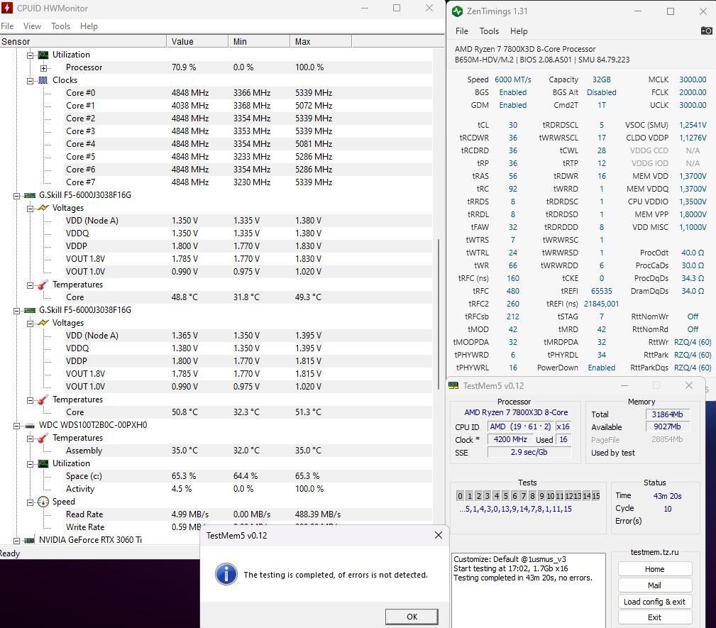

Vor allem die 36-36-36 brauchten soviel Spannung,

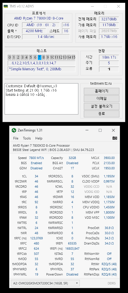

da hats bei mir ziemlich schnell error #0 gehagelt. 6400 28-37 hat TM5 und Karhu bestanden. Letzte Stresstests laufen. Ergebnisse sehen vielversprechend aus.
Spannungen noch nicht nach unten ausgelotet. VDD 1.55v 1.5v

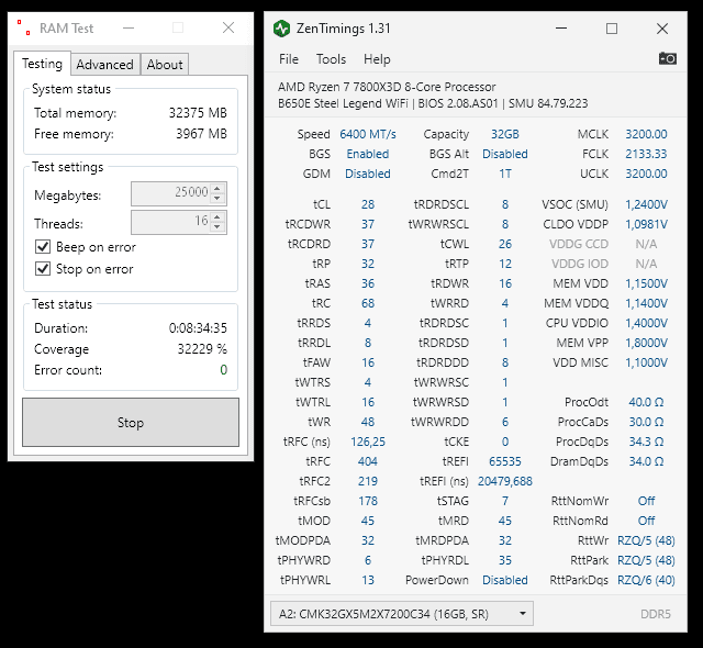

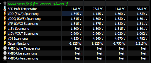

das ist heute Nacht mit 1.5V MEM_VDD durchgelaufen. Könnte mal CL26 angehen ;)

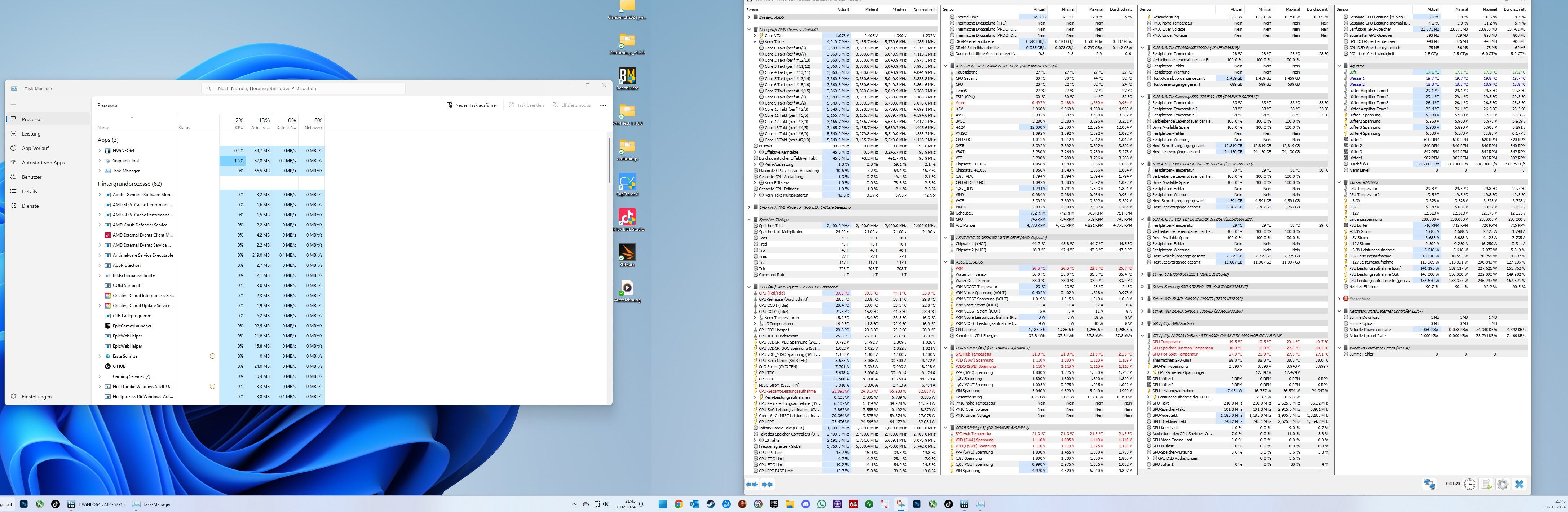

Hier mal mein 24/7-Setting mit vielen hohen Spannungen:
Hier das Ganze mit BIOS-Defaults:
Sind also effektiv 20W weniger im Idle, das kann man absolut vernachlässigen, insbesonders deswegen, weil meine 24/7-Settings eher nicht dem Durchschnitt entsprechen! Da kann man locker nochmal 10W abziehen.

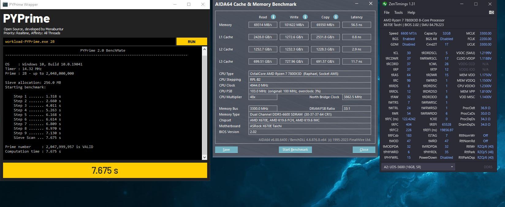

Moin. Ist jemandem auch aufgefallen das durch die neue BIOS Version 1904 eventl. mehr Speichertakt möglich ist ?
Hatte schon früher versucht mein RAM auf 6400 CL 30 zu bringen aber es war immer instabil. Jetzt funktioniert es auf einmal. Ist zwar nicht final aber 5std gaming und 50min TM5 usmus liefen ohne mucken. Könnte das allein am BIOS liegen? Hab sonst nix verändert.🤔 Kurios.
Mal sehen, ob ich es stabil bekomme :whistle:

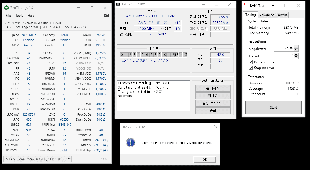

tRFC wird sicher zu knapp für meinen speicher.
könntest du mal checken, ob deine GFlops bei Linpack gleich geblieben sind im Vergleich zu deinem 6200 oder 6400 Setting? Bei mir brechen die ein, 10GFlops wenige bei 6600 1:1
Ich denke mal, das packt mein IMC nicht mehr. Danke Dir!
durchaus möglich.

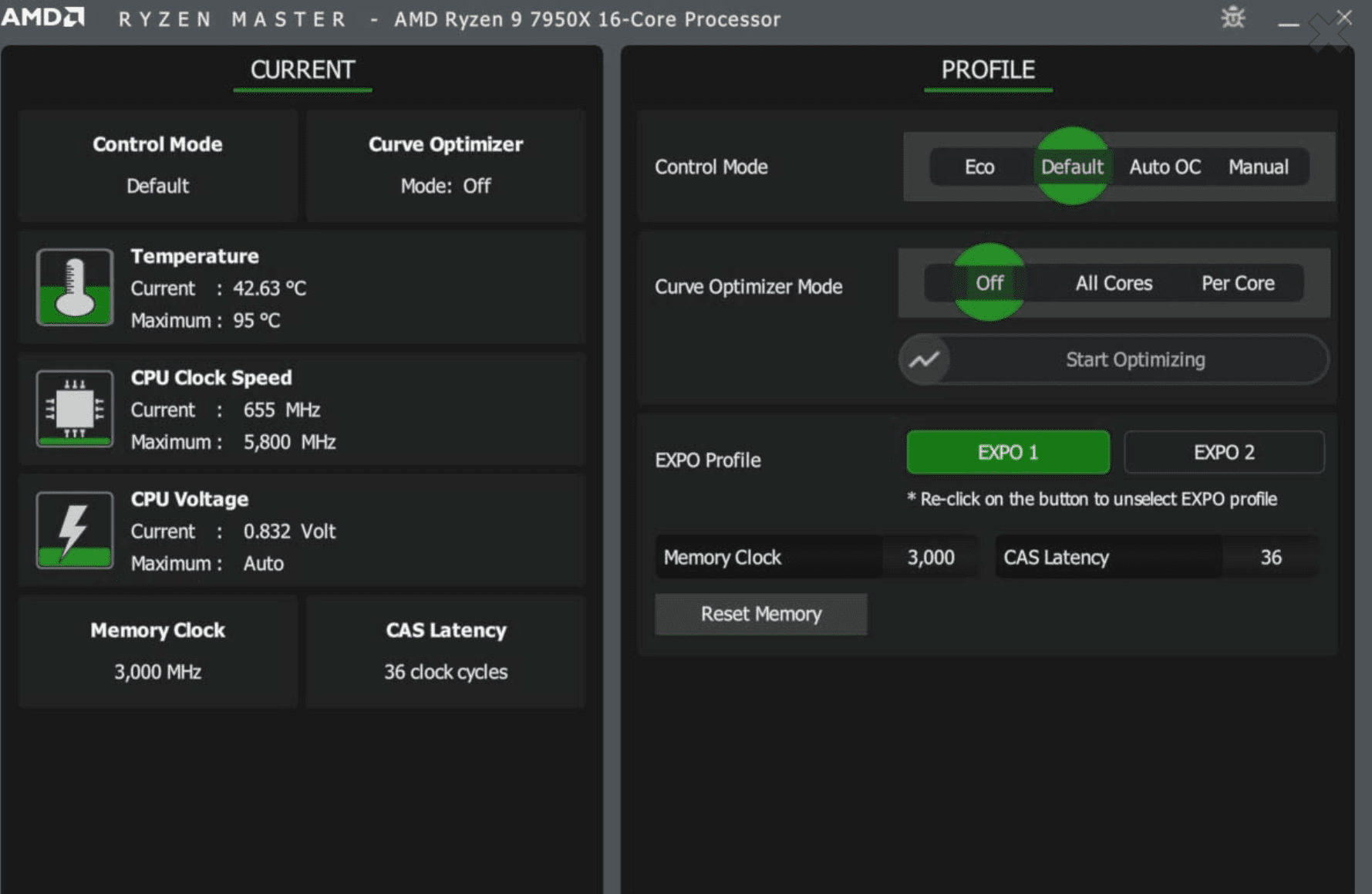

@funkflix
Du Ryzen Master? Dort habe ich das Problem, dass nur den Controll Mode (ohne Manual) habe. Curved Optimizer Mode steht nur in Advanced zur Verfügung.

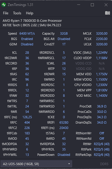

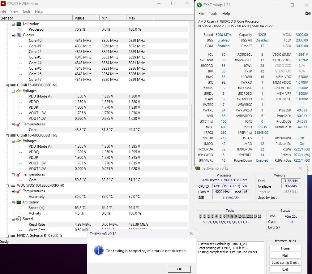

7588x3d allcore -15 ist das so ok
Versuch es mal mit der Tabelle. https://docs.google.com/spreadsheet...gic1-IMY1D8fWn3IudKAZo43c/edit#gid=1490941335
Da kannst auf jeden fall noch optimieren.
So vieleicht:
Speed6000Capacity
BGSBGS Alt
GDMCmd2T
tCL30tRDRDSCL5
tRCDWR38tWRWRSCL17
tRCDRD38tCWL28
tRP38tRTP20
tRAS68tRDWR14
tRC106tWRRD1
tRRDS8tRDRDSC1
tRRDL12tRDRDSD1
tFAW32tRDRDDD8
tWTRS7tWRWRSC1
tWTRL24tWRWRSD1
tWR66tWRWRDD6
tRFC (ns)160tCKE
tRFC480tREFI65536
tRFC2260tREFI (ns)21845,3
tRFCsb212tSTAG
tMODtMRD
tMODPDAtMRDPA
tPHYWRDtPHYRDL
tPHYWRLPowerDown
