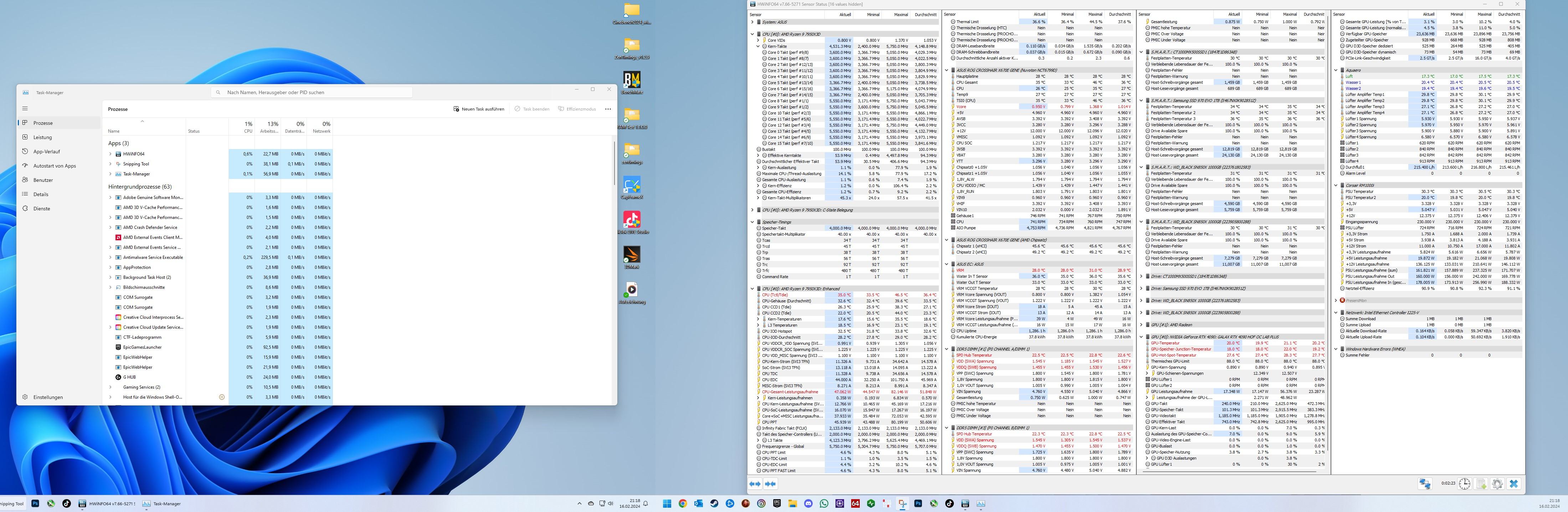

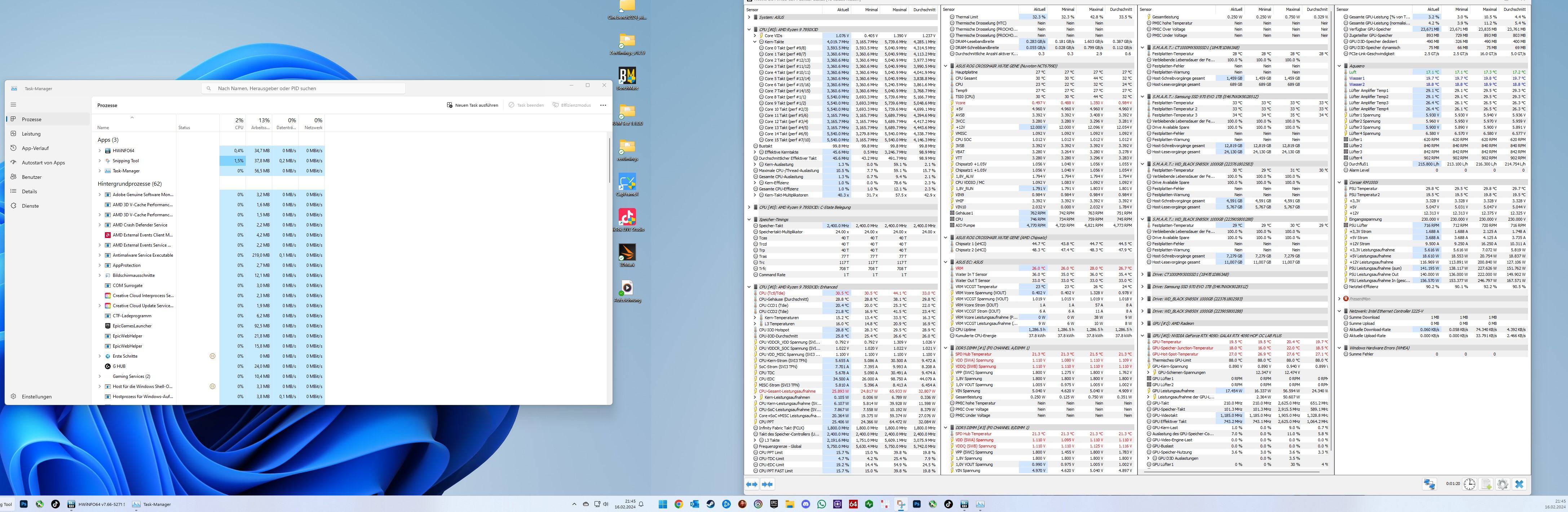

Hier mal mein 24/7-Setting mit vielen hohen Spannungen:

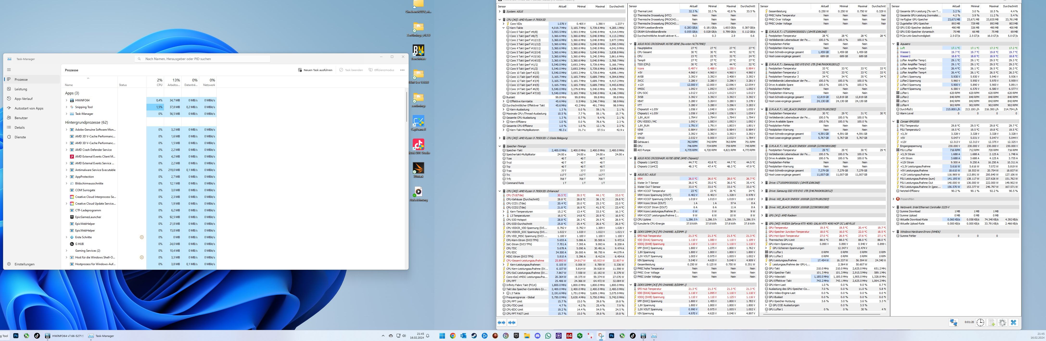

Hier das Ganze mit BIOS-Defaults:
Sind also effektiv 20W weniger im Idle, das kann man absolut vernachlässigen, insbesonders deswegen, weil meine 24/7-Settings eher nicht dem Durchschnitt entsprechen! Da kann man locker nochmal 10W abziehen.
Ramspeed itself has nothing to do with idle consumption, but the required soc-voltage and to a lesser degree vddp, iod voltage has all to do with it :) I switched to another 7800X3D a few days ago. The first one needed 1.27v soc and 1.12v vddp to stabilize 6000c30, the new one needs 1.04v soc and 0.95v vddp. The new one undervolts avg -5CO worse though. At idle this translates to 24W vs 18W. At load the difference is 15W tested with powermeter from wall (105W during cpu minibg vs 120W for all system except monitor).

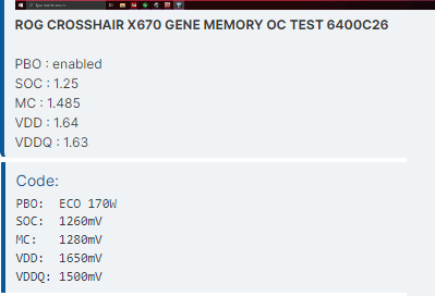

@ Veii i think everything that helps us to get closer to our optimal OC is welcome here. whether in english or in german, thanks to good translation programs, many things can now be translated well and anything too personal can also be clarified by personal message. :)

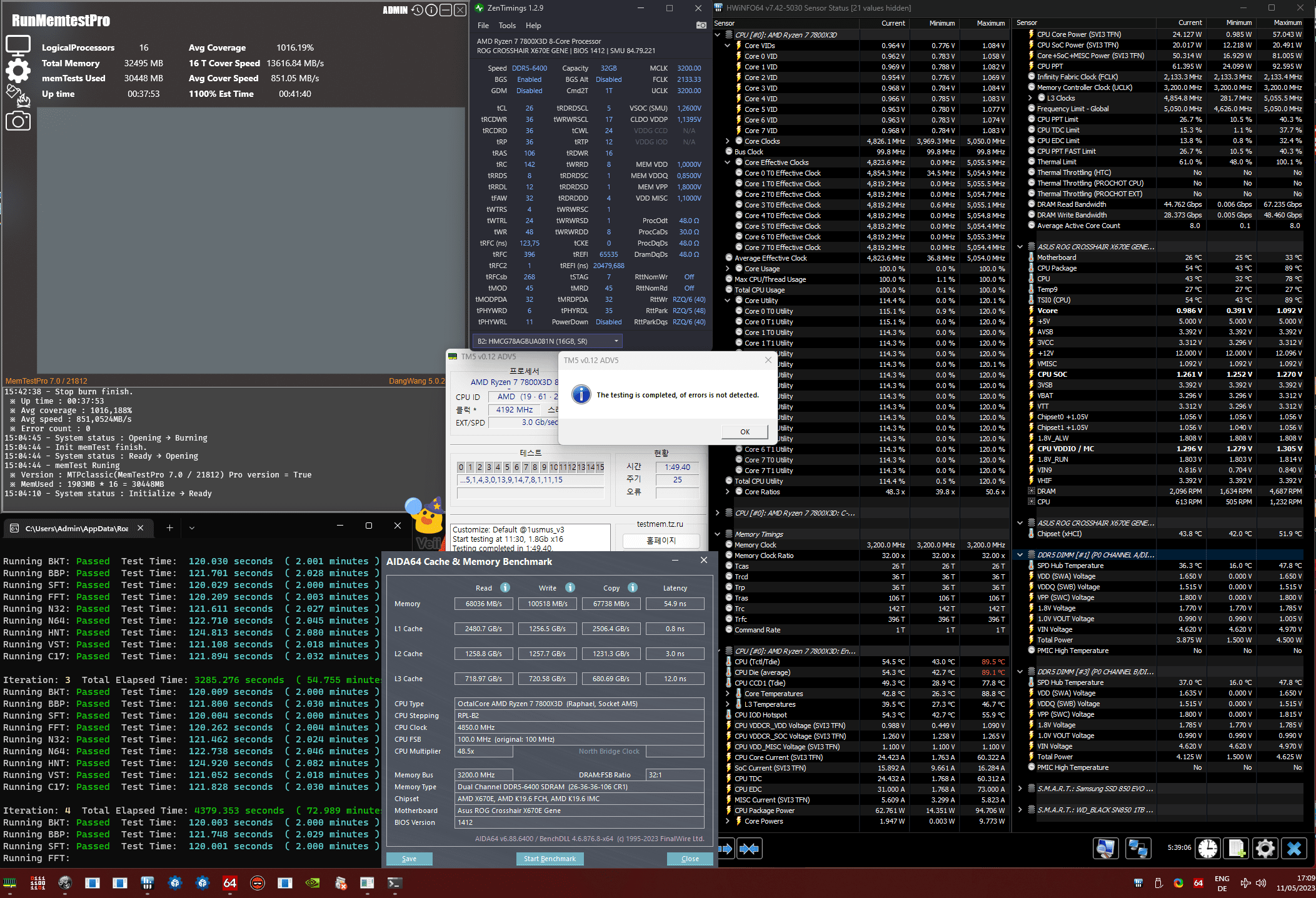

Wenn man mit tRCD nicht mehr weiter runter kommt, auch nicht mit massiv mehr MEM_VDD, ist das dann der RAM der limitiert oder der IMC?
das ist heute Nacht mit 1.5V MEM_VDD durchgelaufen. Könnte mal CL26 angehen ;)
28-36-36 braucht ~ 1.6 VDD // Win 11
26-36 ~ nahe 1.65 VDD +/- 30mV
OEM Green Class-A , A-Die.
Sollte aber eig RTT_WR 48 sein~
40ohm und schwache DQ-ODT war, leicht dämlich von mir :)

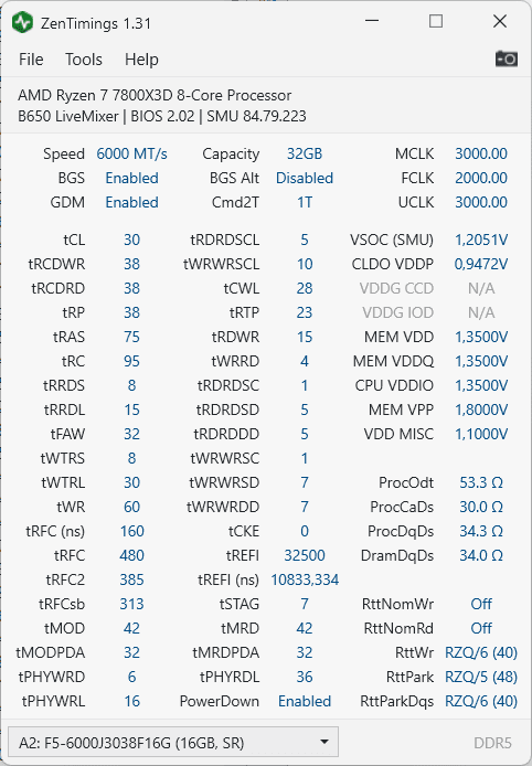

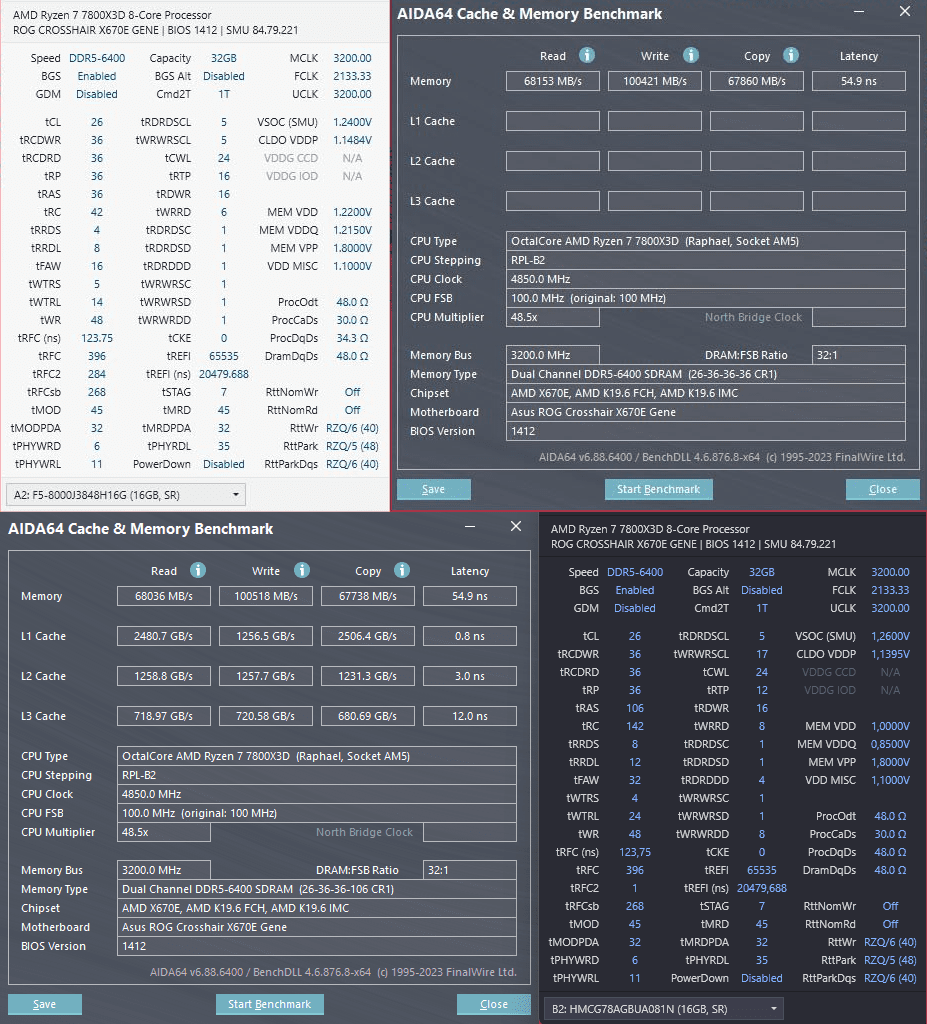

54,9ns Latenz? Wow 😮
read copy write hab ich fast exakt die gleichen Werte.
Warum tRAS und tRC so hoch?
tWRRD=8? Warum nicht 1 oder 2 oder 4?
Schau mal kurz rechts unten auf das Datum :)
I was DDR5 baby 🐣
Also
Safedisk vs Veii
It was just to proof my points :) not take XOC crowns.
We both were on Aircooling.
Timings don't matter that much , but sync does a lot !
RAS is a dynamic Timing.
I copied his RFC & FCLK too. Same Aida version too.
To proof my point for tuning approach 😇

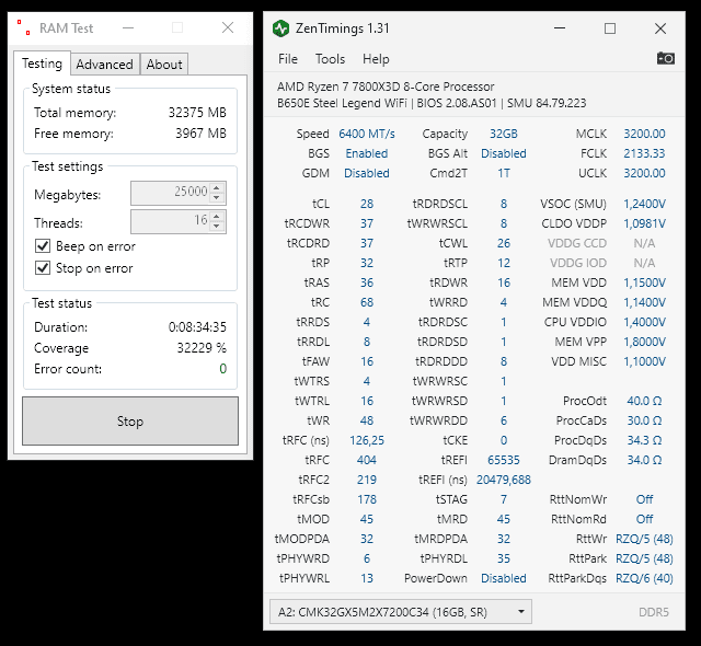

6400 28-37 läuft mit 1.5v / 28-36 mit 1.56v fail. 1.6v nicht probiert, wäre mir dann 24/7 zu viel.
VDD_MEM erstellt nicht die Hitze.
Das waren BartX Kupfer kühler ohne Wasser.
Skaliert nicht mit Spannung = RTT/ODT issue.
Noise issue basically.
ok, will test 28-36-36 with 1.6v (in two weeks or so… vacation)
i guess 28-37-37-32-36-68 is not in sync?!
tRP touching is asking for problems
tRAS is a dynamic timing. Its too low and will cause ROW Miss.
It itself is less of an issue, but it will cause a catastrophic problem where RP needs to fix its mistakes.
RAS duration factors in
Row find, column find, bank find, wordline open, sense amp amplify charge. Transfer data to collumn decoder. That transfers done information out and recharge cells.
Till moment of recharge ROW has to be ACT.
This duration factors in like you can read, RAS, CAS, RCD.
It being faster than CAS is just silly.
Or even faster than RCD.
Especially because those need to elapse before RAS elapses and finishes reads with autoprecharge. Which is duration of RP or breathing delay between operations RTP.
// It has to stay open, overlapping needed timings, before it closes and finishes of read.
RAS always needs longer than CAS.
Because ROWs are many. Collumns are little
Its 8192x65536 layout.
This * 32 banks each.

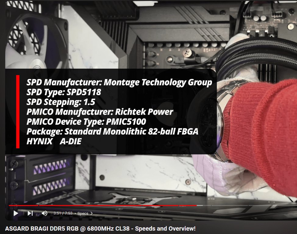

Finde die https://www.amazon.de/Asgard-Memoria-6800MHz-Speziell-ausgewählte/dp/B0BX6F716L/ref=sr_1_2?__mk_de_DE=ÅMÅŽÕÑ&crid=6I5XF10Q6L24&dib=eyJ2IjoiMSJ9.OI9QlrTtHdU-m4zhMnWdF6EEHY954xIGKKHWhaGK5Z3rZ82Kw4O3pp-OZL_6fEdGznbULgjNHtyWlBmXnbUG8ydVpr0WX92uDaIWJRZwsXE27l-VPtK-aP3xVkV8tLFI-az83vyFtH_wKKEEXP-QzkhZUJTRb7iQCf07uuFRAmkD5UZv44fOMyQSS4V-ZaZHEdQeNzRCjErUUw2-BptsNd3J9Bp-GSRNePIHcRPVkl0.I4kHddG-fnmkmgYmK1pM631qGPANzuE7B9aY6YyreS4&dib_tag=se&keywords=Asgard+Bragi&qid=1708800325&sprefix=asgard+bragi,aps,102&sr=8-2&ufe=app_do:amzn1.fos.335e368b-29e8-4542-bb58-939a88195e78&th=1 ja ziemlich geil ^^
der hat sie getestet
Da juckt es bei mir etwas in den Fingern ^^
Aber ob das A oder M sind, weiß ich nicht.
Hmm sie schreiben B-Die : (
Aber irgendwie glaube ich das der Text noch aus DDR4 Zeiten kommt.
Sind A-Die

hab es doch noch schnell testen können. 6400 28-37-37 rock stable @1.5v.
6400 28-36-36 getestet bis 1.62v. Immer innerhalb von 1 bis 3 Minuten TM5 1_usmus Fehler #0. Ich vermute der Vengenance 7200C34 A-Type A-Die packt das einfach nicht.

Die Vengeance packen bei Madness777 ~ 10349MT/s Gear4
Die neuen sind wirklich sehr gut. Nun HJ 10 Layers.
Da es auch kein Custom PCB ist, benehmen sie sich vorhersehbar.
Wie weit runter kommen die 24 Gbit M-Die eigentlich bei der tRFC, hat das mal jemand ausgelotet? 160 ns rum wie 16 Gbit M-Die?
Specs sind auf 1.1v, 160 & 220ns
HynixA wäre bei ~125 - 120ns
HynixM nahe 158-170ns
die meisten Intel Nutzer rennen ~168ns
mit max REFI.
Einfach die erste 3GB IC generation.
Aber tRFC ist nicht soo wichtig.
Womöglich bessere Ergebnisse kommen mit den neuen Generationen
JEDEC 5600 & 6400 ICs.
Hynix A sollte 5600 sein, aber Type-V ist definitiv schwächer im refresh management als Class A
Dennoch billiger herzustellen.
Micron hat neue Pro und ProOC kits , jedec 5600 (OC mit profiles bis 6000MT/s)
Die ProOC sind aber noch nicht in der EU verfügbar
Nur die Crucial Pro.
Keiner weis wie gut die sind.
