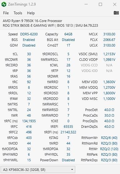

ich hatte von Anfang an mismatch und wirklich alles ausprobiert um dies zu beheben u.a. auch die von @Veii im Vorpost geschriebenen Einstellungen.
Hat bei mir alles nix gebracht - bis @RedF mit der CLDO VDDP Spannung um die Ecke kam :bigok:
Ich musste bei 6200 auf XX-37-37-37 und die gleich zu bekommen.

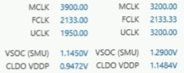

@RedF
ich musste CLDO_VDDP nochmals um 2mV anheben auf nun 1.097V um den Mismatch auch bei Kaltstart zuverlässig zu beheben
Kannst damit jetzt sehr stabil die Latenz messen. Warum das mit jedem Kern einzeln geht, ist mir aber nicht klar.

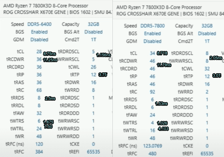

Hat schon jemand 8000er Ram mit dem 7800x3d getestet? Mich würd interessieren wie der Speicher in CS2, Valorant und COD performt.
Hmm auch die 1% lows sind besser, gut zu wissen. Das nehme ich gerne mit xD
Ein weiterer Nutzer/Reviewseite welche Memory timings nicht skallieren können~
Wenn man schon sich die mühe macht ein Video zu schneiden
So sollte man wenigstens auch versuchen die Timings gleichzustellen.

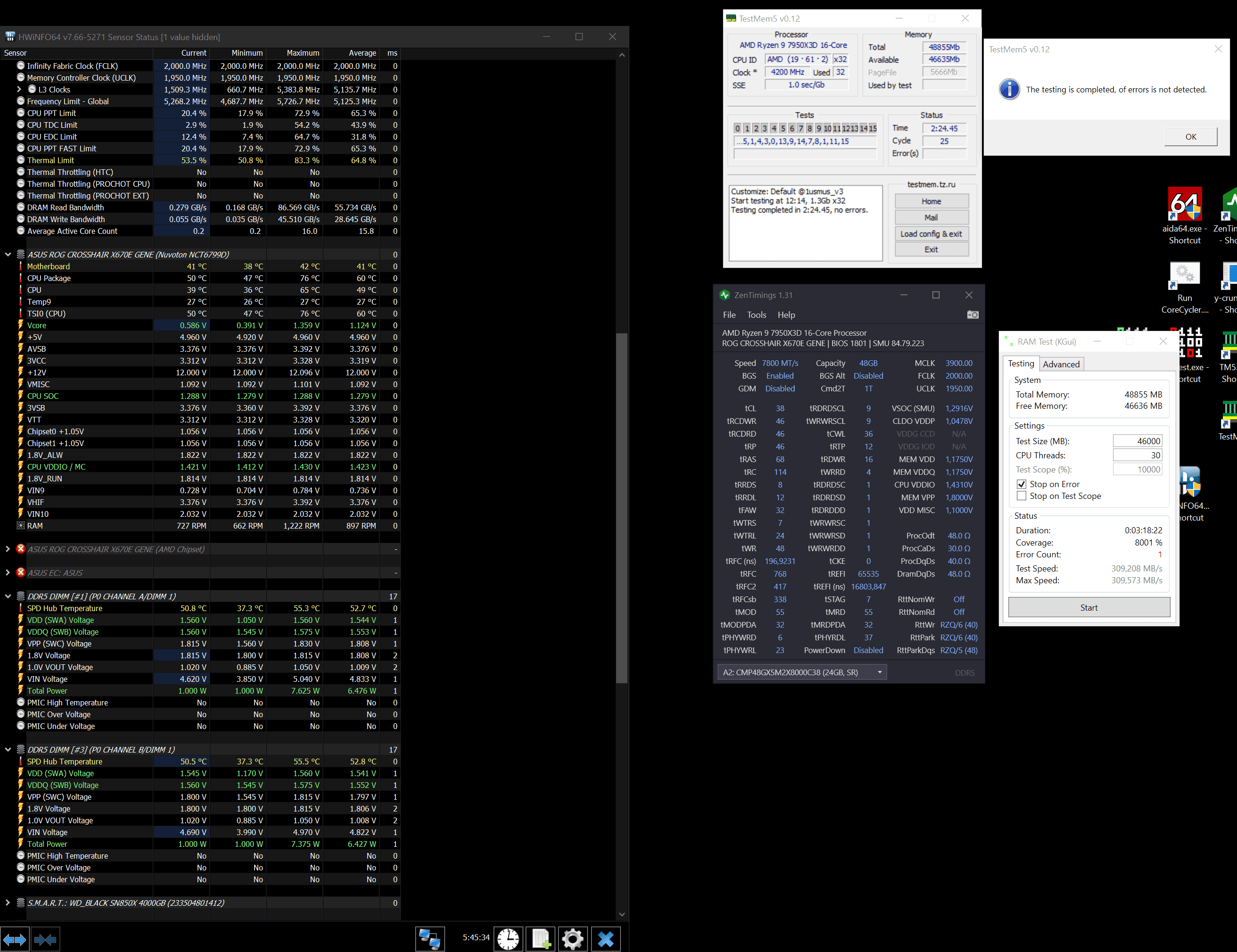

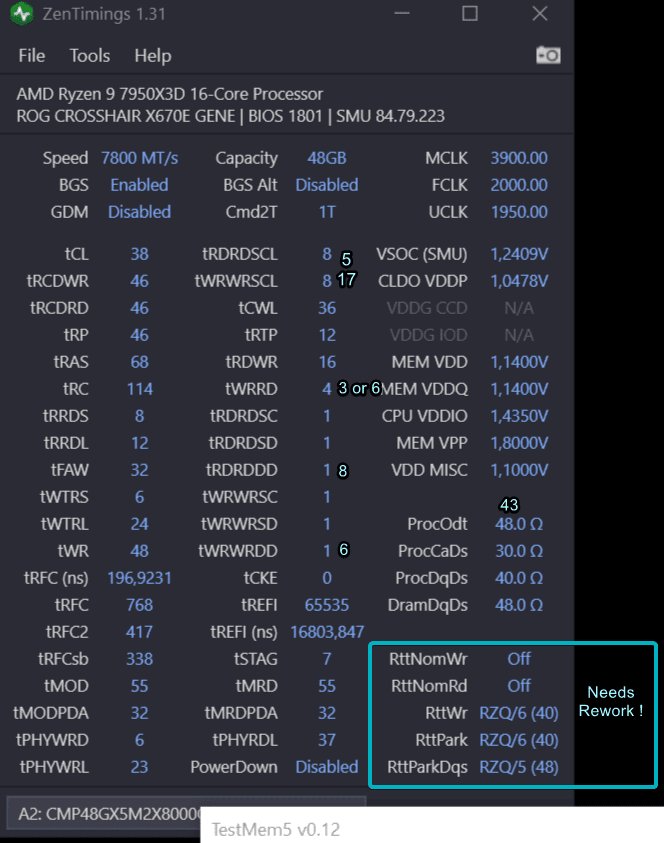

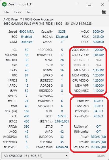

Hat noch wer Verbesserungsvorschläge?
Läuft jetzt ziemlich rund.

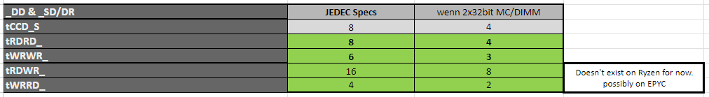

SD auf 1 oder 0 (wenn 0 ≠ Auto)
WRWR gleich RDRD oder CCDLWR Math
SCLs sind mathematische Formeln. Keine fixierten Werte wie 4 oder 8.

2100 FCLK passen gut.
Ansonnsten MCLK +1 step und 2033/2067 FCLK
Die synchronization ist wichtig.
Nicht jeder MCLK step passt gut mit jedem FCLK step.
Laufen wird es, aber eines wartet auf das andere.

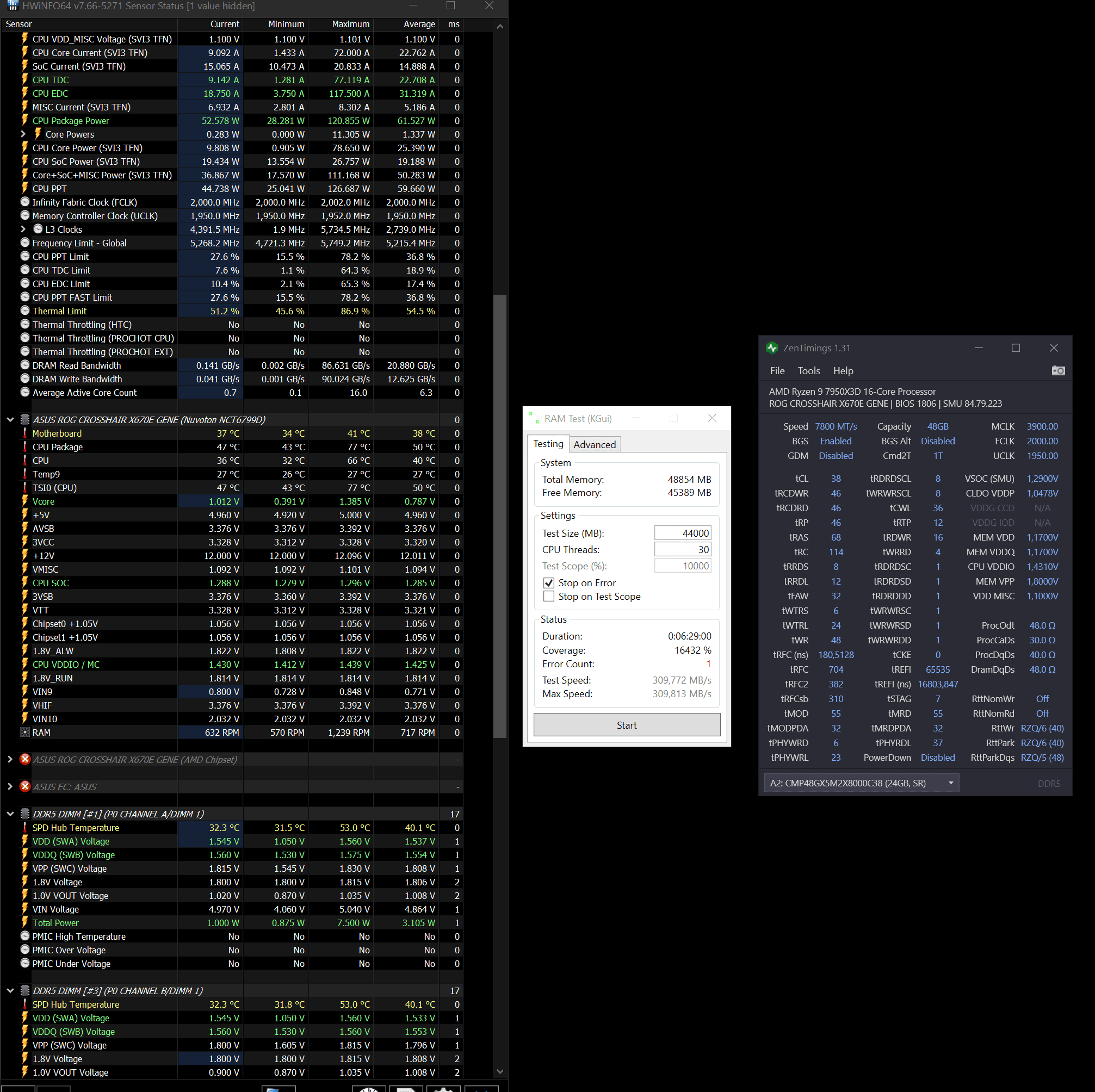

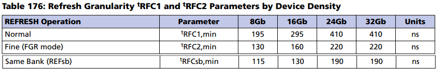

@Veii Wahrscheinlich tRFC zu niedrig? Nach Reous Liste sollten 24GB M-Dies aber auch bis ~160ns gehen oder? Irgendwie scheint da bei ~180ns bei mir Ende zu sein. TRAS ist auf Optimum. VDD/Q Spannung jetzt gerade mal 1,55, absichtlich etwas überhöht. Ich versuche noch einmal 186ns bei 1,5V über Nacht.
8000 hab bisher mit egal welchen Settings und Spannungen nicht ans laufen gebracht.

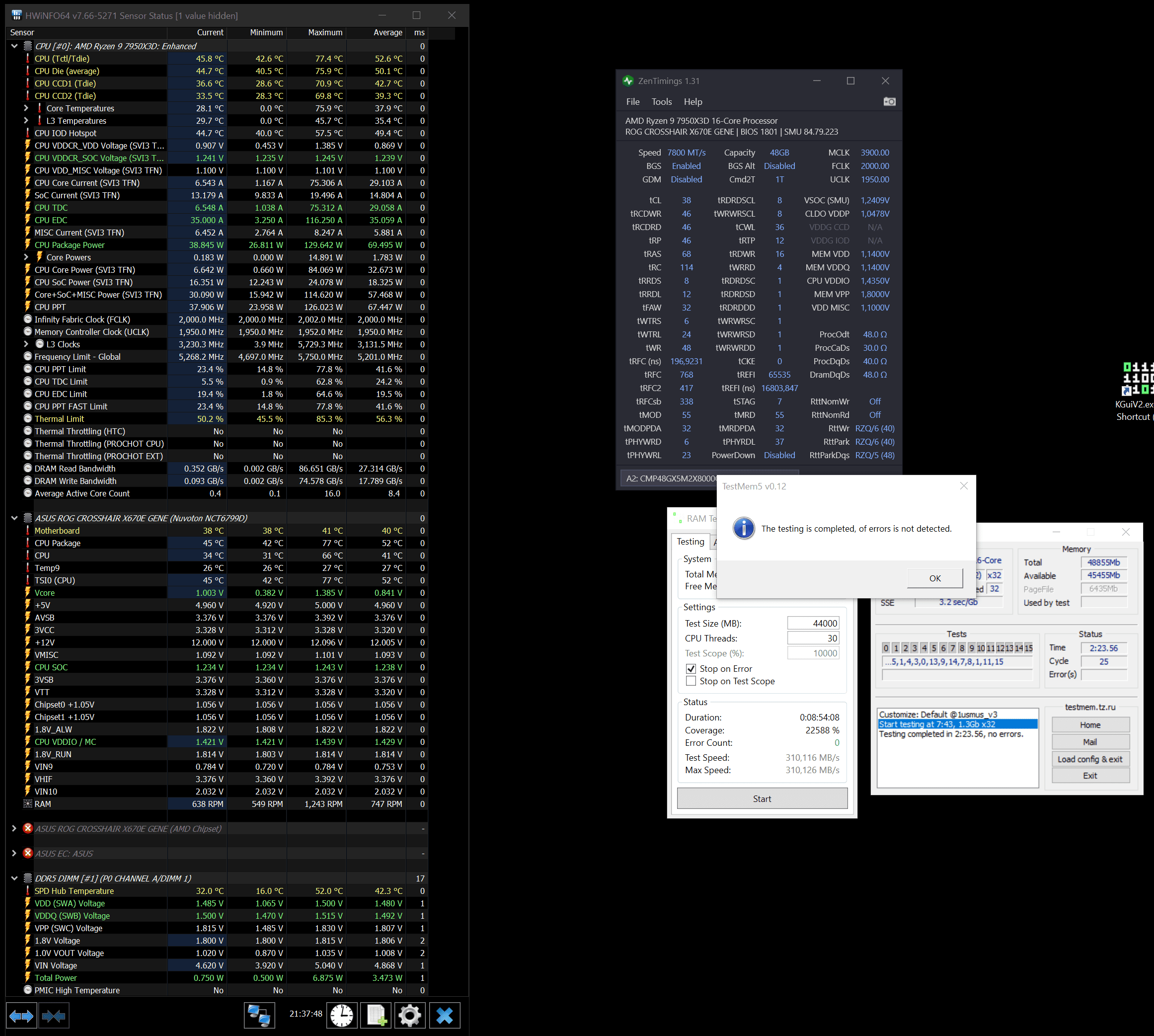

Werte großteils mit eurem Rechner eingestellt, danke dafür. Ein Verbesserungsvorschlag wäre noch eine weitere Tabelle, die die End-Werte so darstellt wie im Zentiming. Dann kann man schnell vergleichen, ob man falsch liegt/was vergessen hat :)
  • 2023-12-13 22_12_27-HWiNFO64 v7.66-5271 Sensor Status [1 value hidden].png
Kannst du mir/uns garantieren dass das Hynix und keine Micron's sind ? :)
Micron hat die JEDEC specs bis 8800MT/s ausgelegt.
^ 1.1v
Die letzten Corsairs unter 7200MT/s waren Micron's.
Microns sind nicht schlecht, bloß die ehmaligen 16gb dimms etwas immature.
Im Gesamtbild sind sie bis 8800MT/s worin Hynix nur bis 6400MT/s specs setzt.

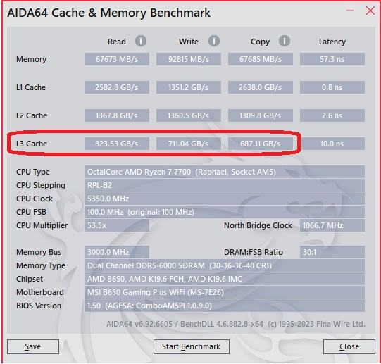

@Veii woran erkennt man das im Inter Thread Test bzw in microbench fclk syncron läuft
1691072551083-png.2623249
1691072571264-png.2623250
Das sagt eigentlich schon alles für mich aus, ohne mir X Spieltitel raussuchen zu müssen ~ ob Gear2 nun etwas bringen "kann" oder nicht
Klar und deutlich🤭

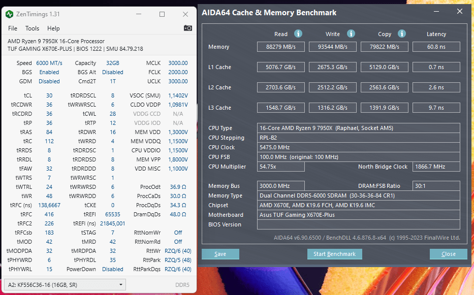

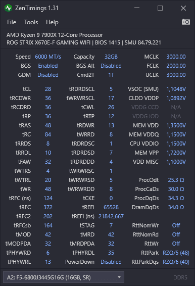

Ich hab diesen Block eigentlich gemäß der Excel Tabelle eingestellt.
Falls das nicht passt, hab ich die Tabelle wohl nicht verstanden.
Kannst mir eventuell zum Screenshot die Zahlen schreiben?
Ich bin mir nicht sicher ob ich deine Abkürzungen alle richtig verstehe.
FCLK 2100 werd ich dann als nächstes versuchen.
Müsstest zwischen 2033,2067,2100 gegentesten ab wann es sich am besten zu diesem MCLK verträgt. (sollte eine .5ns Reduktion bei der "random" Zugriffszeit" zu mem geben)
Einfach die SD's für Single Sided dimms weg :)
Also so tief wie möglich rennen.
0 = Komplett Deaktiviert (nicht möglich auf AMD)
1 = Übersprungen, aber ODTEnableDly existiert.
2+ = Geladen und gegebenenfalls vom Controller korrigiert, fals zu niedrig.
Sie werden momentan als Puffer für 2ndaries benützt, aber du brauchst diesen nicht wirklich auf 16/24GB Single-sided DIMMs :)
Zb nur weil man Single Sided dimms rennt, heißt es nicht dass beide SD/DD/SC_Long nicht rennen~
Alles was du eingibst wird geladen. Manchmal durch SPD Hub logic übersprungen (wie zb das _L'ongs aktiv vermieden werden), aber alle Offset Timings werden aktiv draufgeladen.
Bloß hast du mit Single-Sided Dimms keinerlei Vorteil durch die _SD's. Mit den _DD's allerdings schon :)

@Gr3yh0und
Bitte zuerst mit TM5 dann wieder mit Karhu gegentesten
Mir gefallen von Grundauf nicht deine RTTs (unnötig stark)
Zwischen WRRD 3 und 6, bzw 4 - solltest du gegentesten können. Mit Benchmate, Pyprime 2B (5x öffnen, Realtime Priority & consistency zwischen den Run's testen ~ bzw hier screenshotten und hier hochladen)
Oder TM5 sollte dir (wegen den SCL's) schon vorher schreien 🤭
Du hast noch viel Spielraum mit FCLK ~ aber später dann.
Denke 8000MT/s bzw eigentlich sollte 8800MT/s dein Ziel werden.
Alles dazwischen ist broken.
Nachdem alle ODTs & RTTs passen~
@Veii Sind Corsair 8000 C38, daher war meine Annahme, dass das es eh nur mit Hynix funktioniert. Mein Thaiphoon Burner startet leider nicht, sonst würde ich das SPD mal dumpen.
Dieselben Setting liefern jetzt aber TM5 Fehler bei 2 und 6 :/ Zum Haare ausreißen.
Ok danke.
Und wie berechne ich die SCLs richtig?
@Gr3yh0und
Haha :)
RTTs it is~
Ich würde mal damit beginnen procODT ein step tiefer (stärker) zu stellen.
Und dann NOM's auf 80ohm, beide.
RTT_WR auf 60ohm und VDIMM +2
Das sollte so in etwa hinkommen für 24gb dimms.
Es kann allerdings sein dass du VDDIO ändern musst.
Keep me up to date - TM5 Error Bilder! bitte :)
Steht in den Vorherigen Seiten hier.

Hallo, sehen Sie im markierten Bereich einen abnormalen Wert? Haben Sie einen besseren Vorschlag? Danke
Habe deine Änderungen noch nicht getestet, sorry. Hatte davor schon VDDIO von ~1.43 auf 1.48 erhöht und TM5 getestet mit 5x Loops ohne Fehler. Bin dann wieder auf 1.43V VDDIO runter und ins Büro.
Was soll ich sagen, es lief wieder ohne Fehler durch... Was zum Teufel.
Kann das sein, dass das Training (MCR ist aus) manchmal "besser" und manchmal "schlechter" ist und die Konfiguration irgendwo im harten Grenzbereich unterwegs ist? So dass es mal funktioniert und mal nicht?

liege ich mit SR/ DR richtig?
@RedF bei Single sided Dimms habe ich Veii so verstanden dass SD 1 sein sollte.
Bei Dualsided brauchen wir SD und DD.
Echte Dualrankmodule aka 2x32 Bit gibts im Desktopbereich soweit bekannt nicht. Bei dualsided ist trdrdsd und trdrddd zu niedrig müsste 8 jeweils sein.
twrwrsd und twrwrdd ist 6 das minimum soweit ich das verstehe
