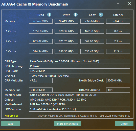

[Sammelthread] Ryzen DDR5 RAM OC Thread
Musste gerade etwas lachen, das kleien zweit PC Board hat keinerlei OC Funktionen, ich kann nur den 6000 MHz angeben (war vorgegeben), eigentlich ist das ein 4800 mHz CL 40 Quadkit ohne Kühlkörper aus einem Server.
Und nur Aida zeigt mir 3000/6000 MHz Cl30 an, aber das erklärt immerhin, weshalb das System so performant ist.
Da muss ich mit dem neuen MB auch mal testen, ob ich den OCn kann, wird ein Strix X670E-A Gaming Wifi, sollte passen.

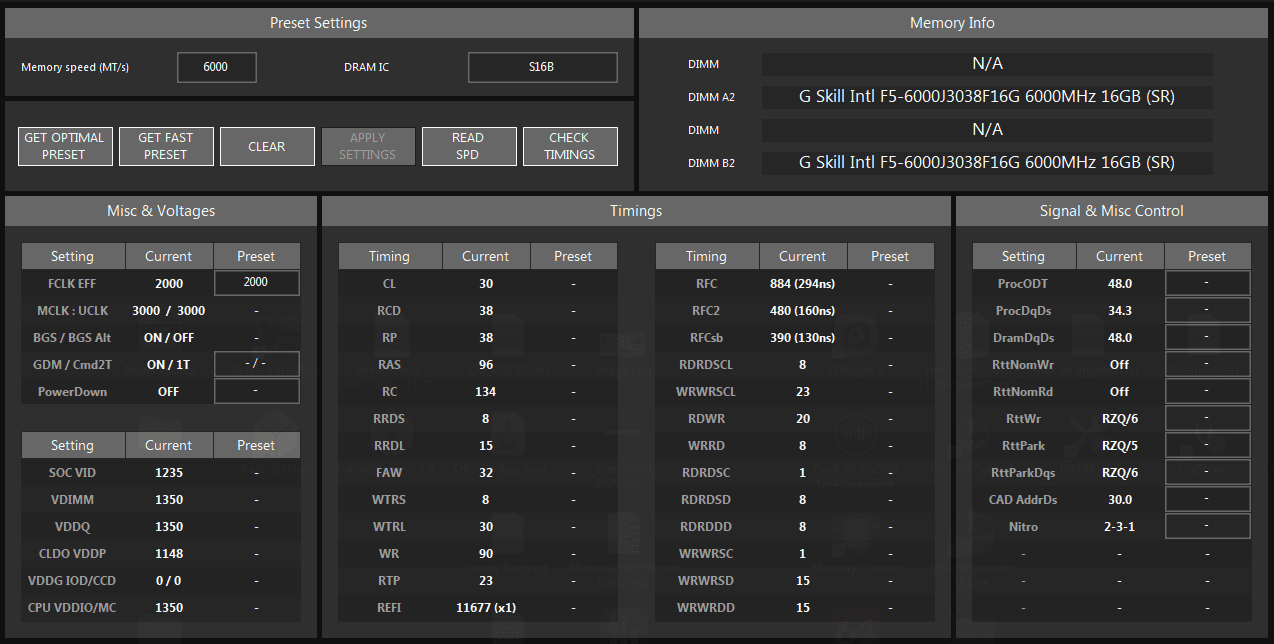

So bin nach langen Testen auch bei unter 70ns Latenz angekommen :love:

Virtualisierung ist für ne VM aktiv, kann ich aber uf den anderen PC auslagern.
MCR ist mit das erste was beim Bios aus zu sein hat.
Spannungen schaue ich nachher mal.
FCLK steht auf 2000 MHZ hatze in Erinnerung, dass das 1/3 vom RAM Takt haben soll.
Müsste das mit der HydraApp direkt live unter Windows ändern können.
Ich probiere das aus.
Danke.

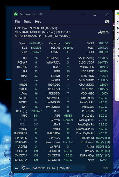

Hat jemand noch Tipps? bin schon Starch am Limit für DR. FCLK steht bei 2167 & SoC steht inzwischen bei 1.17 und und VDD auf 1.40. (habe Gestern keinen Screenshot mehr gemacht). Bringt die Umstellung vom Bank Refresh Mode etwas bei euch?
Bei 6200 MT/s könntest du noch RCDRD 35 versuchen.
RP auf 30
RAS auf 36
RC 68
(für das Dreiergespann RP/RAS/RC gibt es verschiedene Philosophien)
tWRRD auf 2.
tWRWRDD auf 6.
Das die SCL´s auf 4 mit GDM Off laufen überrascht mich. : )
Aber du hast die Dinger schon gut ausgequetscht.

Danke für die Vorschläge. Eine Frage dazu hab ich:
Sollte nicht RC = RP + RAS sein? wäre ja oben zwei daneben. ist das Absicht oder flüchtigkeitsfehler?
Ich lasse da gerne 2-4 Ticks Luft. : )
War also Absicht.
War also Absicht.
Danke für deine wertvollen Tipps.
tRP 30 mag er gar nicht :) ich konnte aber tRAS auf 32 drücken und somit auch tRC. Weiter scheint auch tWRRD 2 zu gehen.
RCDRD 35 würde wohl stabil zu kriegen sein (schlägt nach 15 Min bei TM5 fehl) bei Erhöhung der Spannung - was ich aber nicht möchte. mit 1.40 VDD zu fahren mit diesen Settings finde ich schon bemerkenswert :)

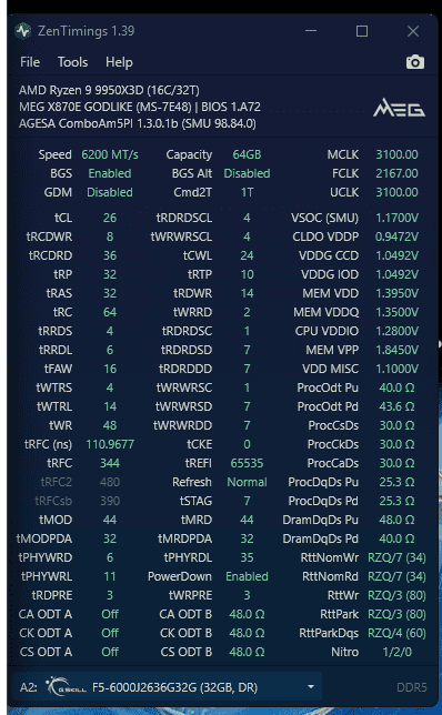

Du hattest ereut Recht. :) WRSCL geht mit 3. RDSCL bootet nicht mit 3. Was meinst du zu tWR? ist da noch was zu machen -> 40 oder gar 36?
EDIT: tWR geht wohl gar nicht tiefer in meinem BIOS, für DR wahrscheinlich eh die untere Grenze
Habe mir mal sagen lassen tWR = tRTP*4.
Ob bei dir dann eine tWR 40 läuft, keine Ahnung.
RAS = 47
RC = 59
RRDS = 8
RRDL = 8
FAW = 32
WTRL = 16
RFC = 352
WRWRSCL = 2
RTP = 12
alles andere macht keinen Sinn!

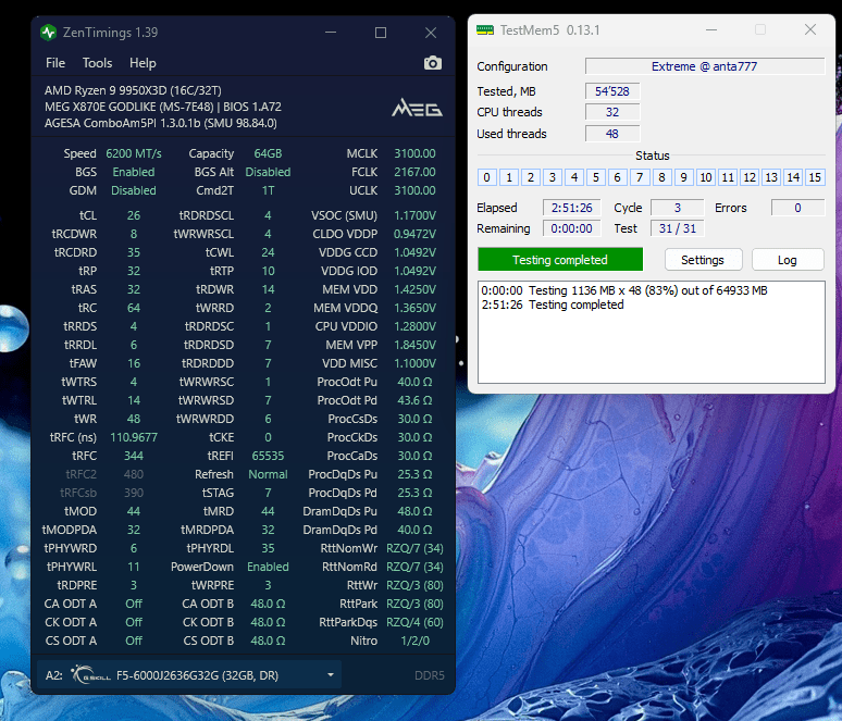

Sind bei beiden Bänken dein PHYRDL syncron auf 35? Wenn nein, CLDO VDDP soweit anheben bis gleich (0,25mV steps)
RAS = 47
RC = 59
RRDS = 8
RRDL = 8
FAW = 32
WTRL = 16
RFC = 352
WRWRSCL = 2
RTP = 12
Danke für dein Rückmeldung - kannst du mir erläutern weshalb? ich finde keine wirklichen Anhaltspunkte für deine Aussage. Das mit PHYRDL werde ich gerne prüfen. Besten Dank
Danke für dein Rückmeldung - kannst du mir erläutern weshalb? ich finde keine wirklichen Anhaltspunkte für deine Aussage. Das mit PHYRDL werde ich gerne prüfen. Besten DanktRRDS hat laut JEDEC-Spezifikation ein Limit von 8. Alles darunter bringt praktisch keinen Performancegewinn mehr. Deshalb würde ich hier 8 empfehlen. Gerade für ein System, das hauptsächlich zum Spielen und für Office genutzt wird, ist das der vernünftigere Kompromiss aus Stabilität, Kompatibilität und Leistung.
RRDS hat laut Spezifikation ein Limit von 8. Alles darunter bringt praktisch keinen Performancegewinn mehr. Deshalb würde ich hier 8 empfehlen. Gerade für ein System, das hauptsächlich zum Spielen und für Office genutzt wird, ist das der vernünftigere Kompromiss aus Stabilität, Kompatibilität und Leistung. Der Rest basiert auf der Excel

12 - 48 -24 einstellen. CCDLwr2 ist immer die hälfte von CCDLwr
Timings heißen nicht ohne Grund so. Würde das also etwas konservativer gestalten.
Bei letzten Punkt bin ich zwiegespalten. Ich habe hier die 1:4:2 Regel schon gelesen aber safedisk hat im Overclokers forum für sein Setup dies auch nicht eingehalten..
hier der Post dazu: https://www.overclock.net/posts/29592538/
