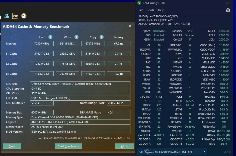

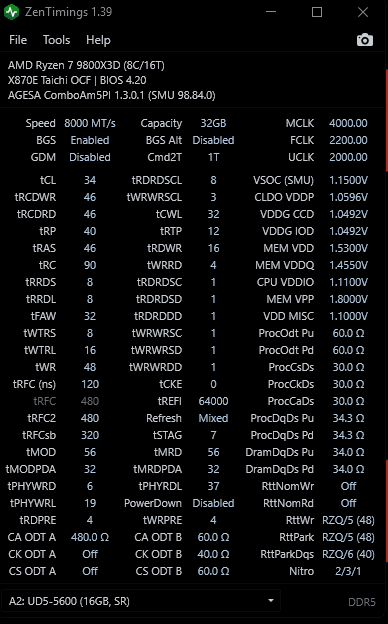

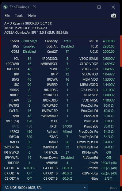

VSOC ist jetzt auf 1,15V VDDIO auf 1,4V.
Das endlose Training habe ich mit (ASRock stock) von DFE Tabs 2, auf Auto gekillt. Jetzt kann ich mit dem Tweaken anfangen.
ne @RedF ich glaub für 8000-40 ist deine DVV zu hoch. Das muss nicht das Problem sein, kanns aber...
der hier war/ist stabil
So könnte man es schon lassen. Aber ich muss die Spannungen noch runterziehen, nitro ist auch noch aus.
So gefällt es mir besser:
Ich muss gestehen, das ich keine Ahnung habe, was diese CPU an VSOC bei dem UCLK braucht.

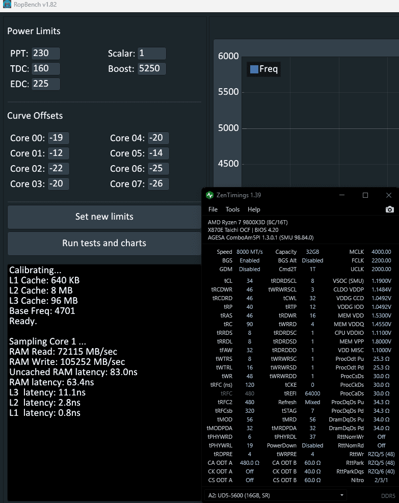

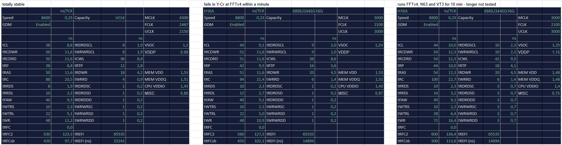

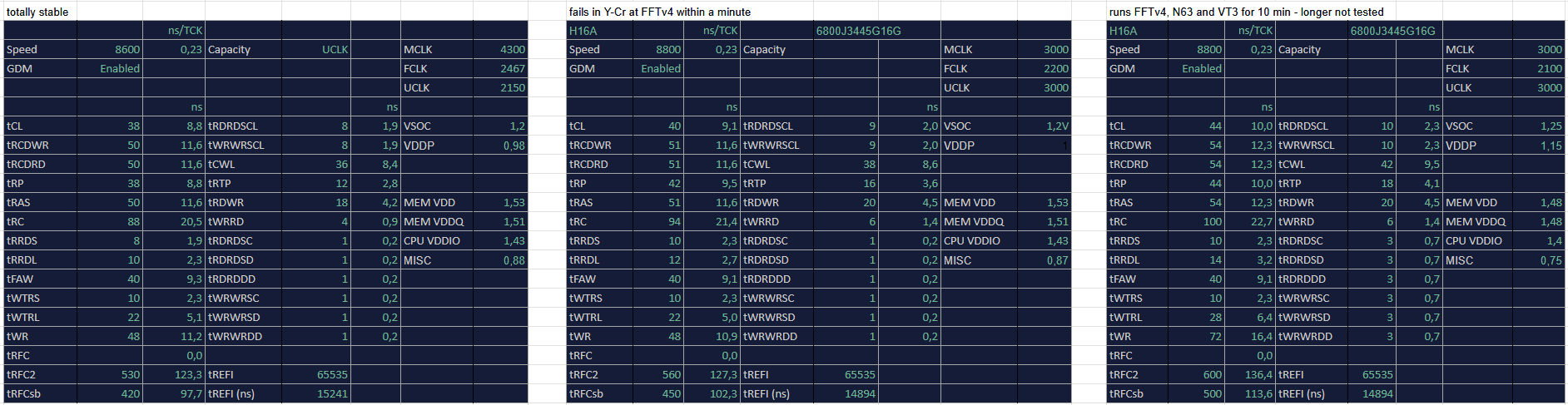

I'm trying to go the next step from a stable 8600 (left) to 8800. Here it's getting difficult for me.
I looked into the 8600 setting and adjusted timings in a way that ticks match the 8600 settings more or less. But this is not stable (middle). I increased timings quite a lot ... this runs my 10-min quick test (right), so it may be stable or very close to.
First I feared that the chips have there limit between 8600 and 8800, but obviously (rather) not. Can anyone do a good guess, which one of the timings or which combination might be the one to keep high (rightish) and to set the other ones more like shown on the middle? Or is it one of the voltages which makes the troubles?

FCLK mind. 2300 (100MHz über den UCLK).
Mit dem 8400F gehen je nach Qualität über 9600 (eher mit M- als A-Die und auch nur dann wenn man sein Kit/Board kennt)
8-12-32 4-24 gehen bis 9200 mit 8er SCLs
Eine Limitierung könnte bei mir sein, dass die 6800er A-Die Riegel bei oder bereits vor 8800 am Limit sind - oder?
Die CPU schafft beim FCLK 2467 MHz.
Ne, hab das selber geprüft und hatte meine Riegel schon bis 10.000 gebootet - da hab ich selber gestaunt.

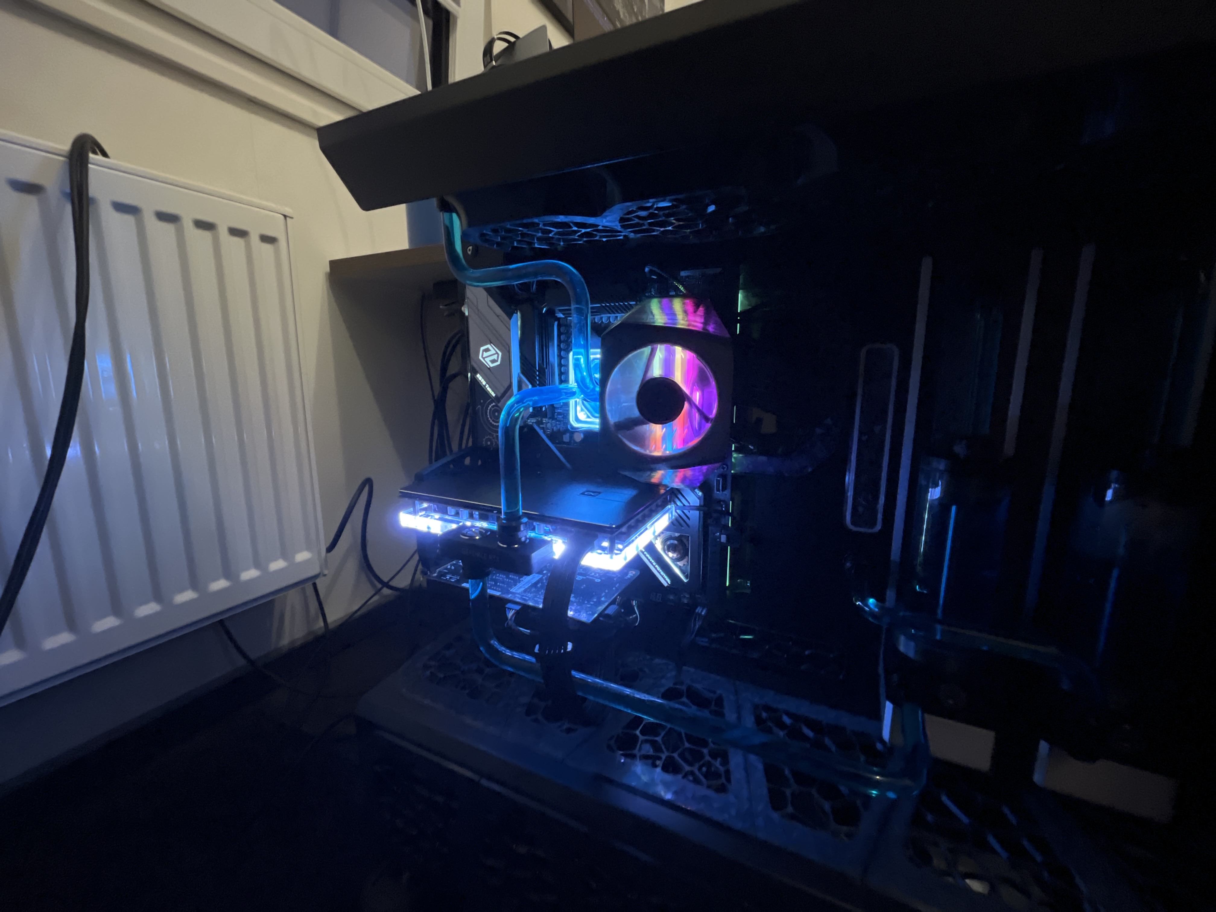

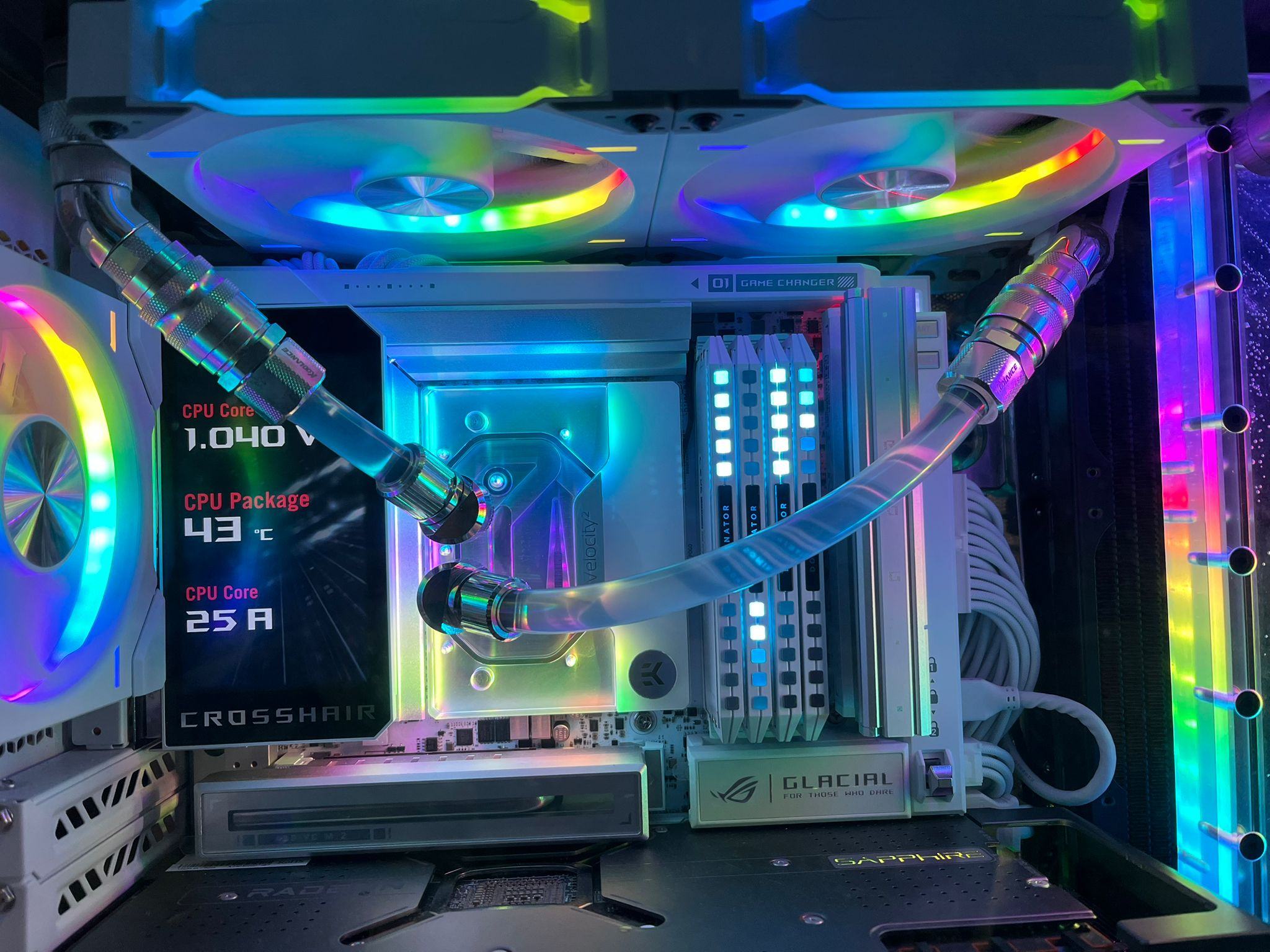

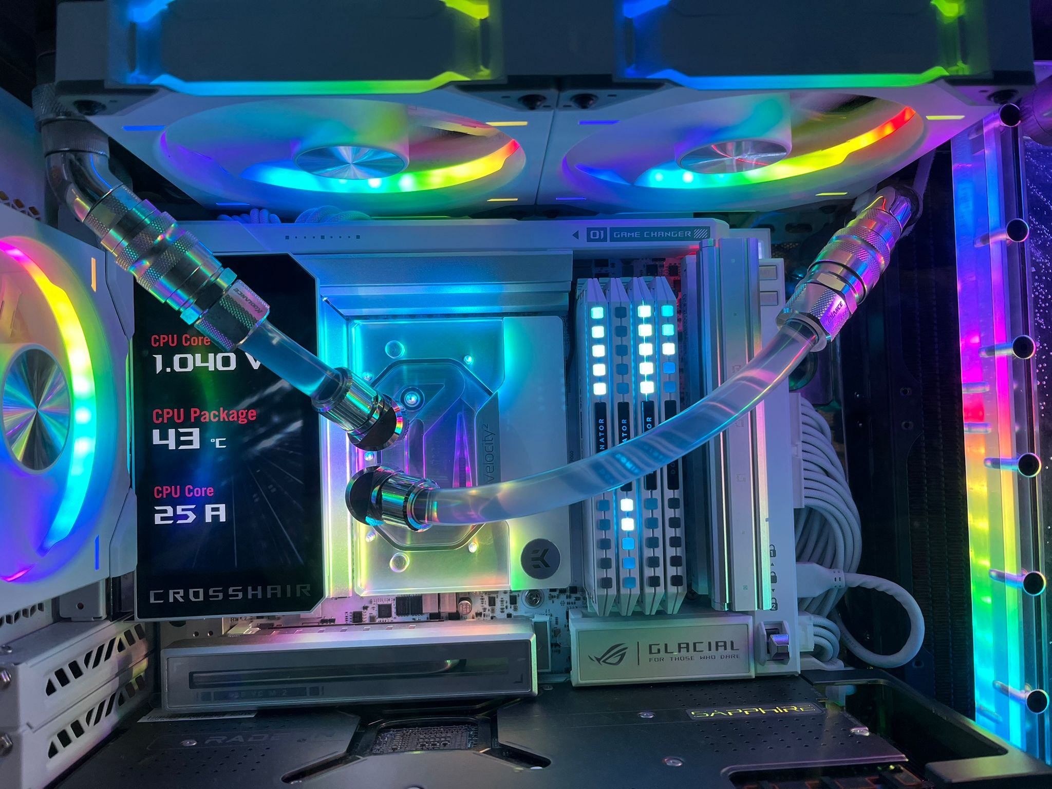

Wie sind Eure Erfahrungen so mit dem 4x Dimm Betrieb und am5?
Ich habe 4x Riegel testweise verbaut und wie folgt Stabil zum Laufen bekommen
War eigentlich nur ein versuch der Optik wegen
Vollbestückung ist und bleibt Vizemeister.
Hier ist das Luxx, hier gibts keine Vize.

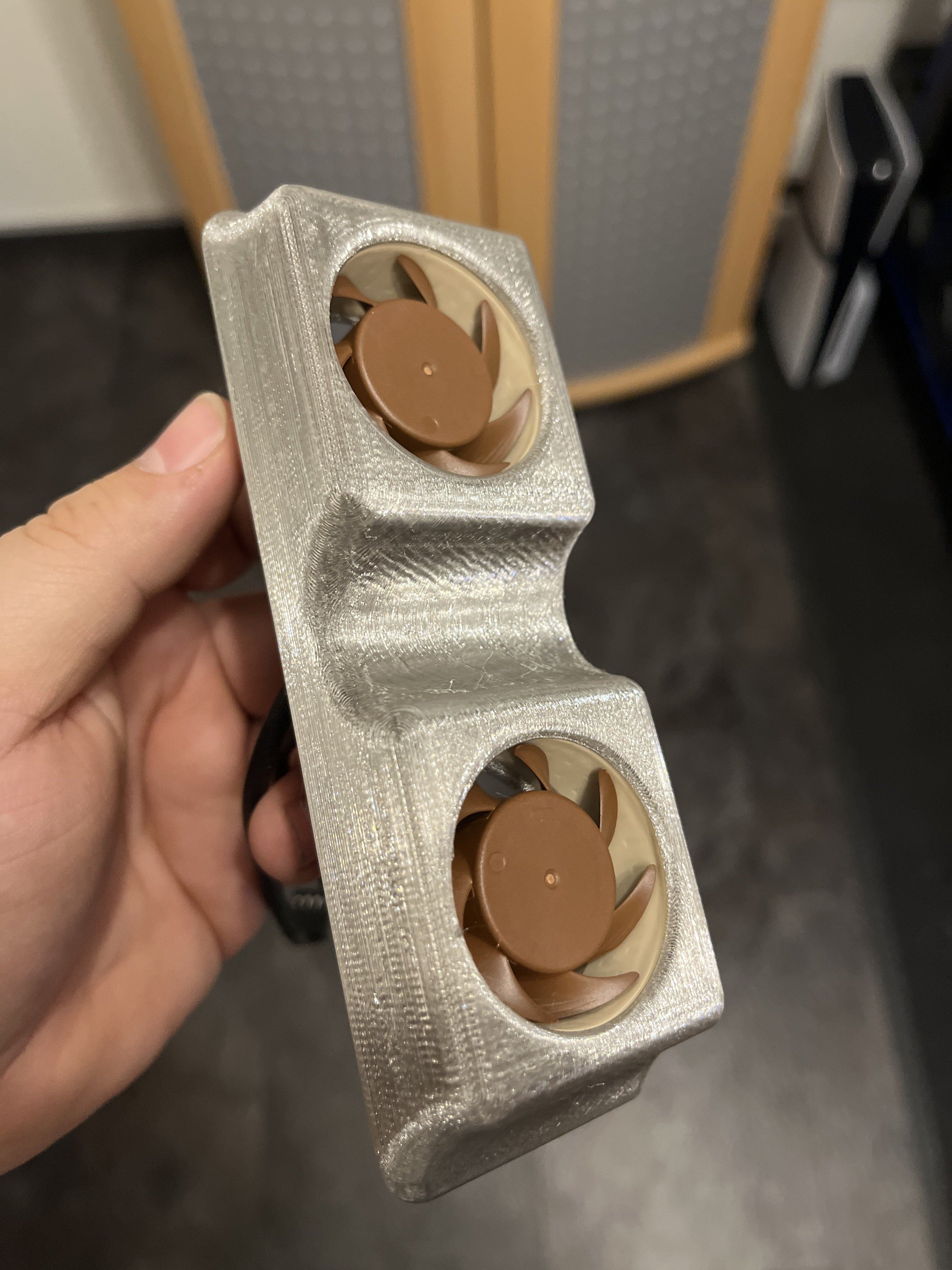

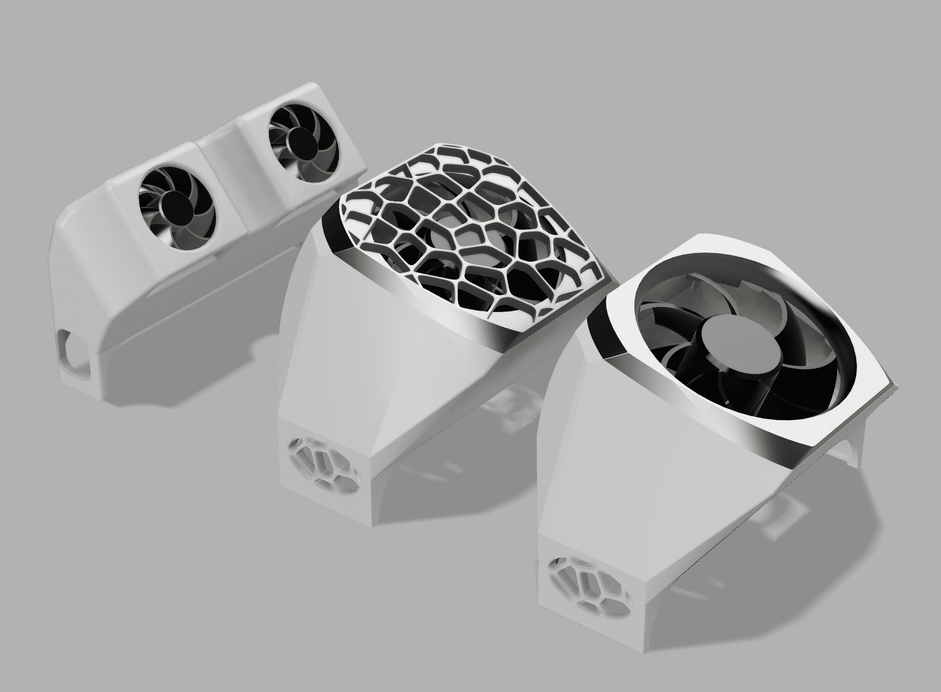

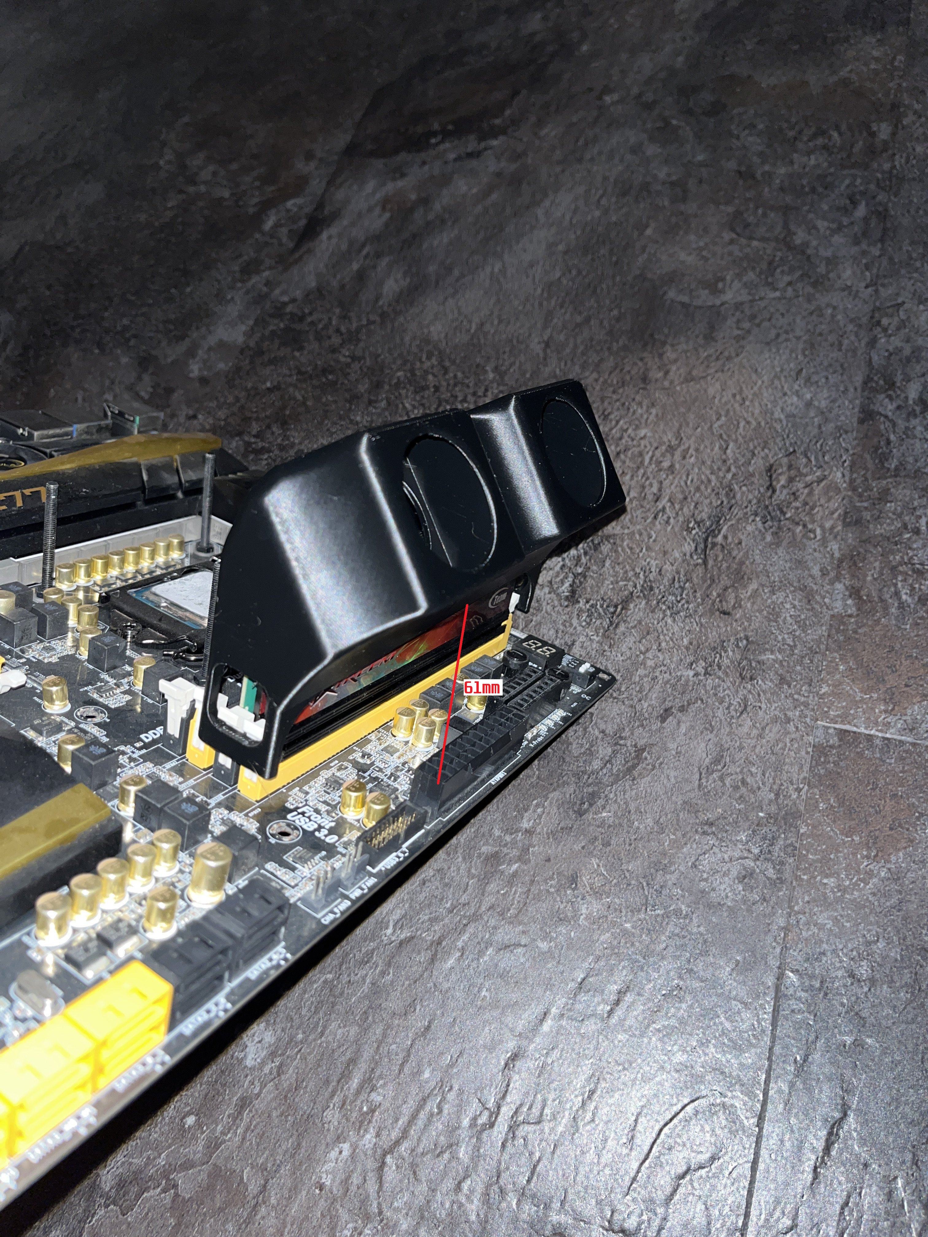

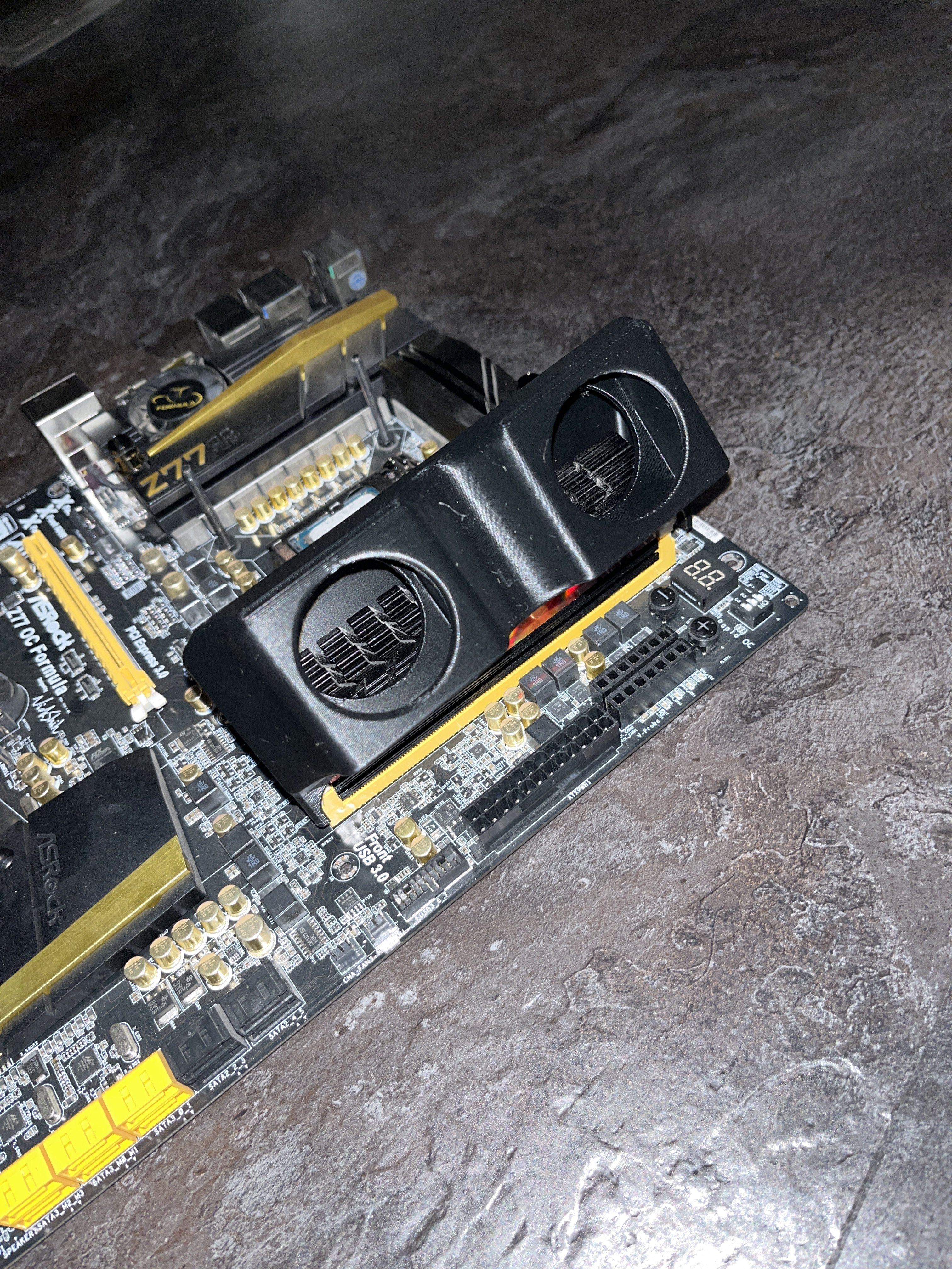

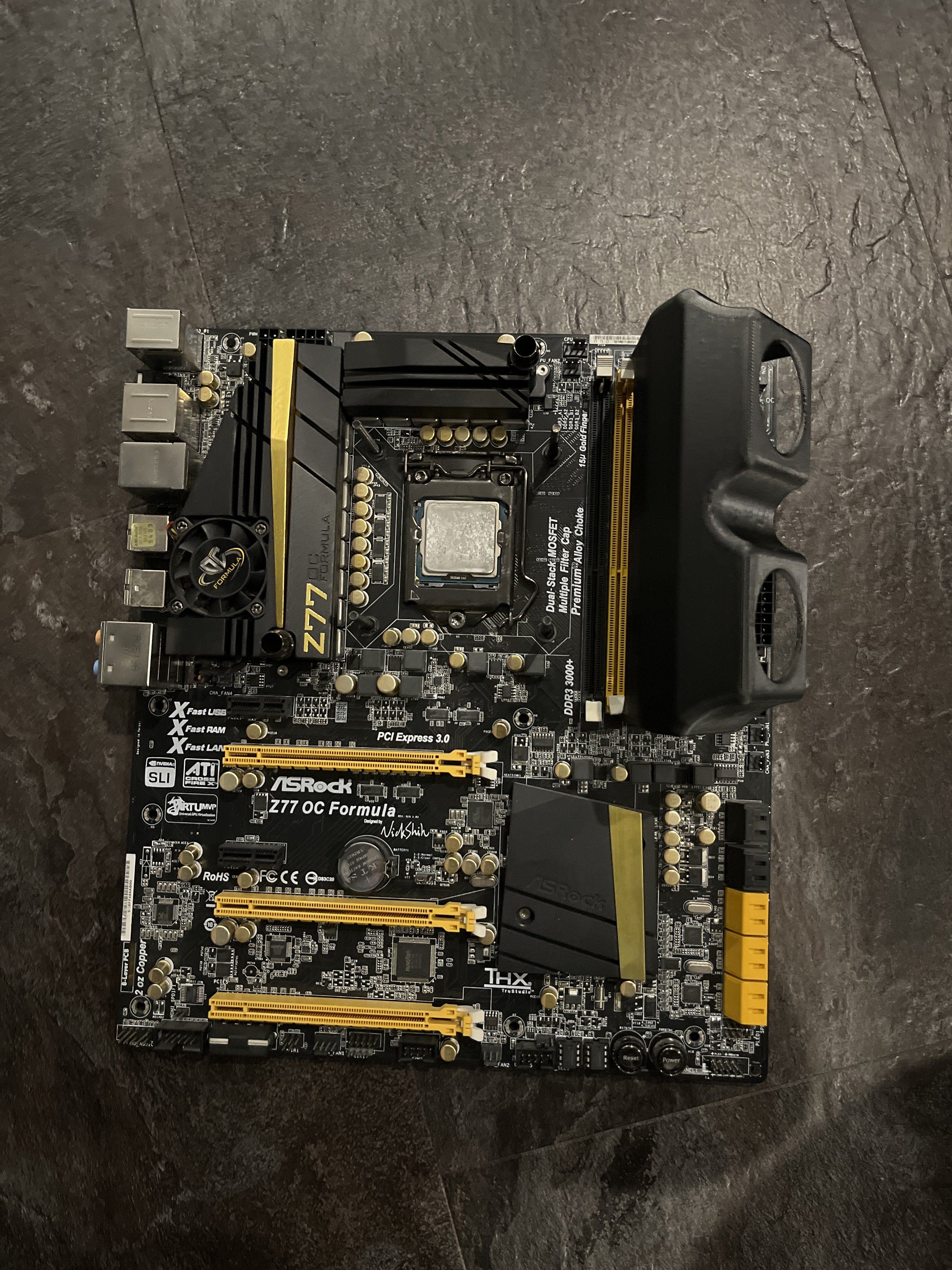

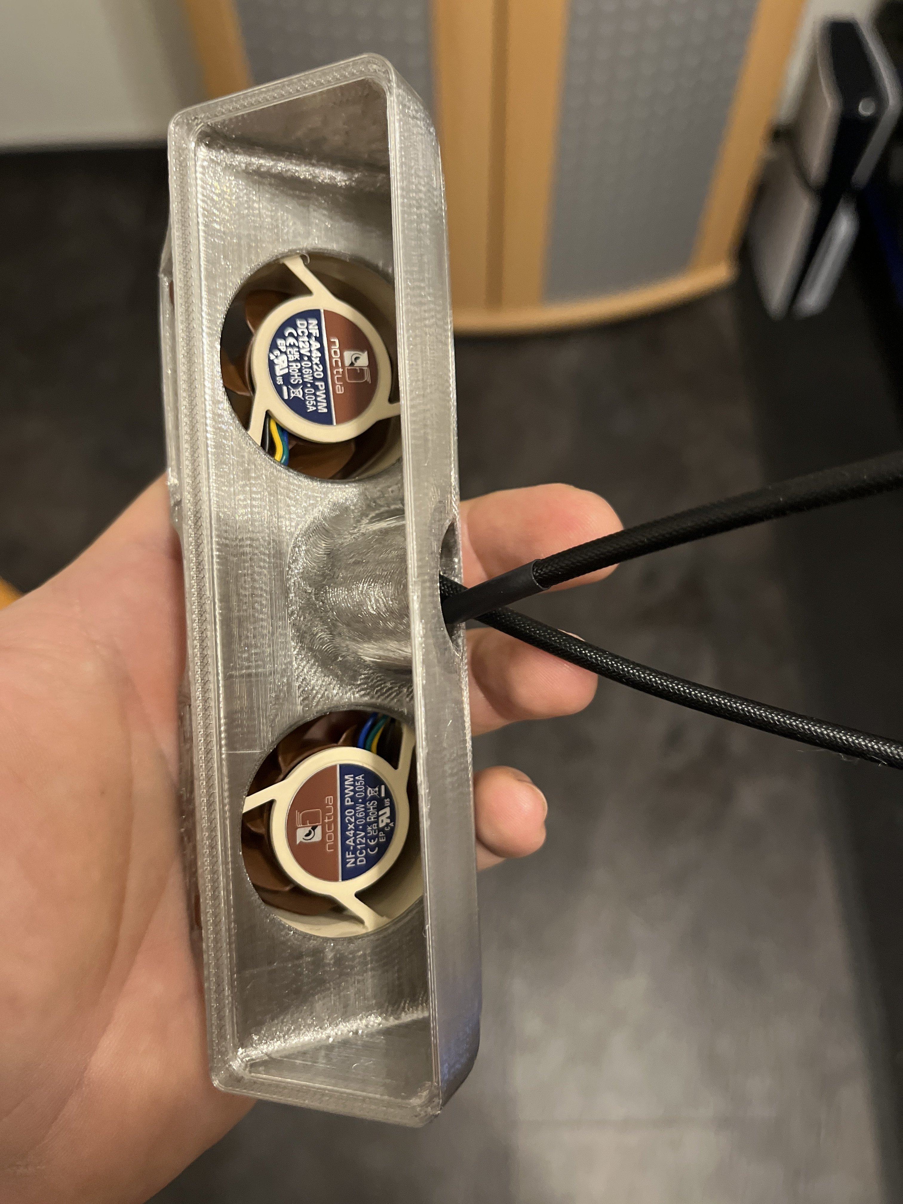

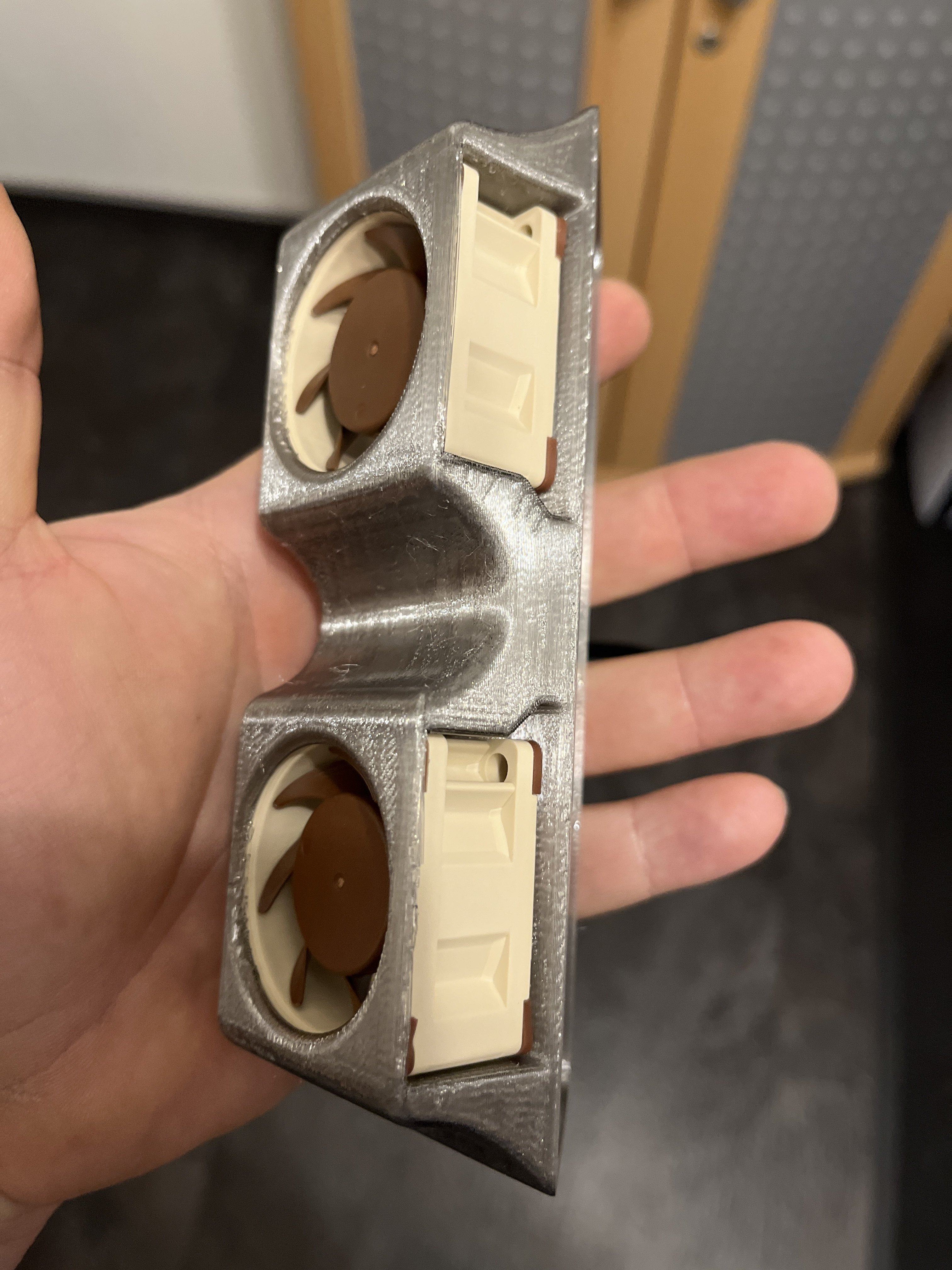

Mein neuster RAM Kühler für 2xRiegel board
Leider habe ich keine 40x40x20 Lüfter hier zum testen
@XTR³M³ @oefianer

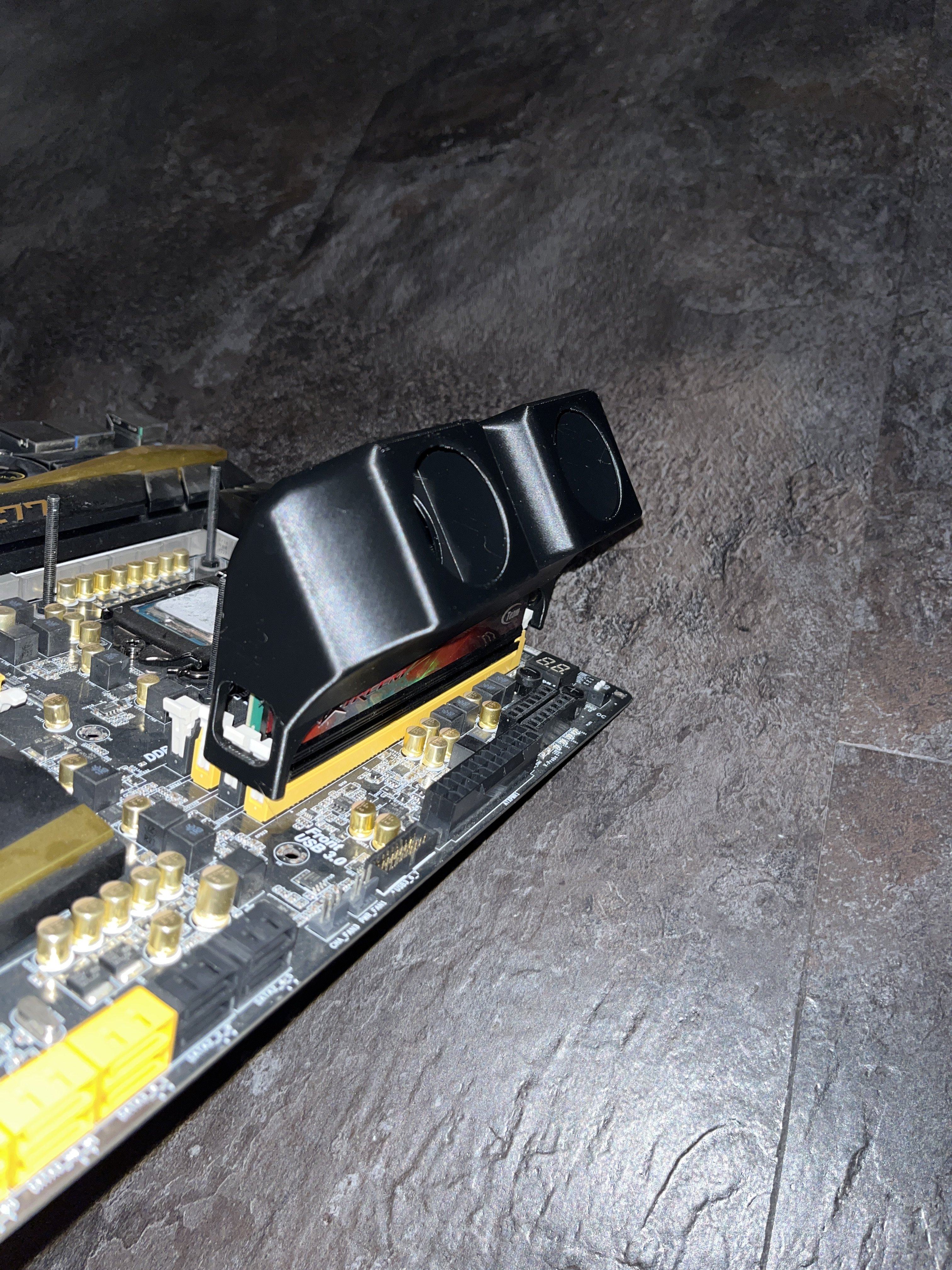

hier mal nen überblick
Das ist ja mal n altes OCF :-)
@XTR³M³ @oefianer

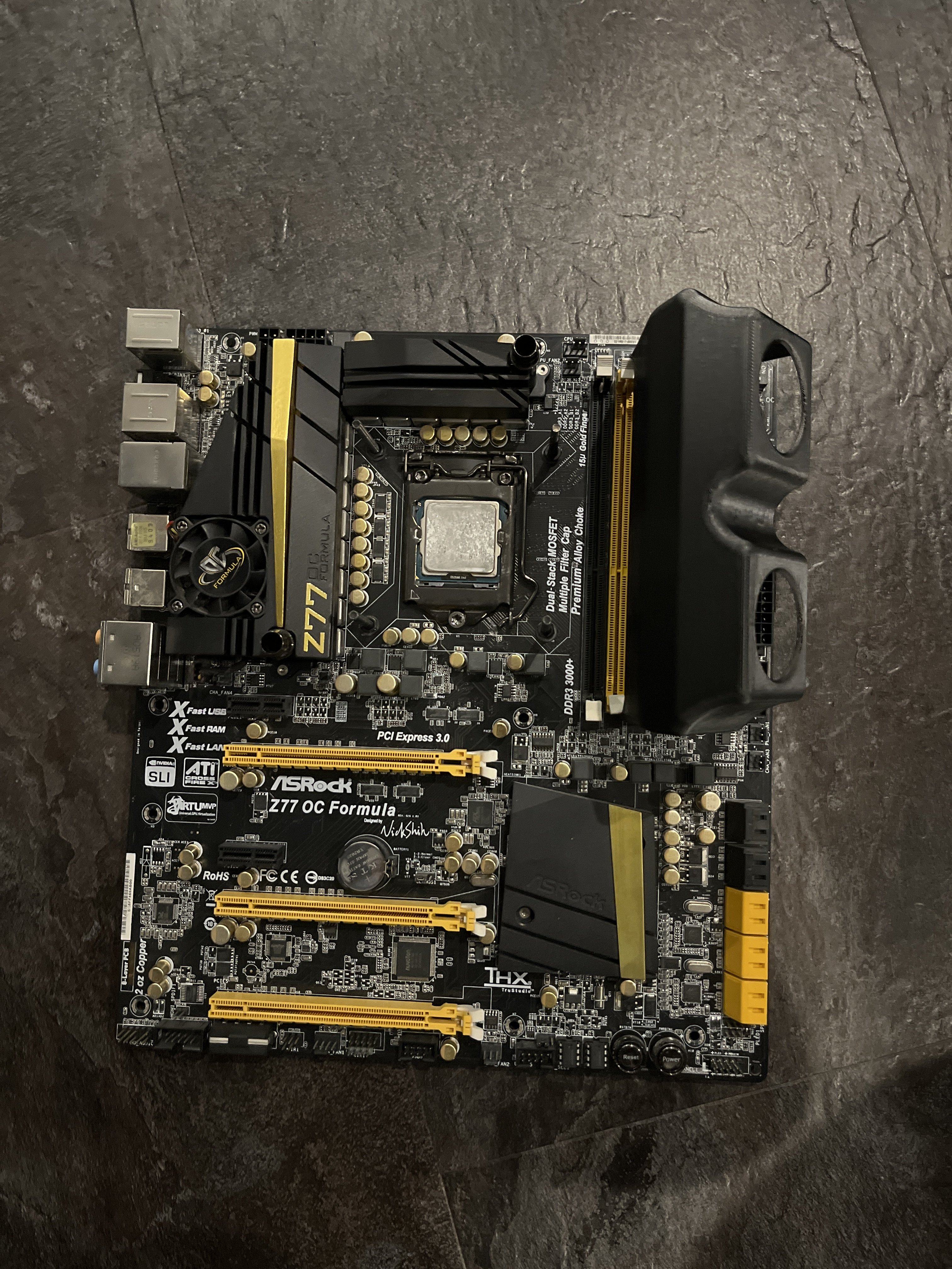

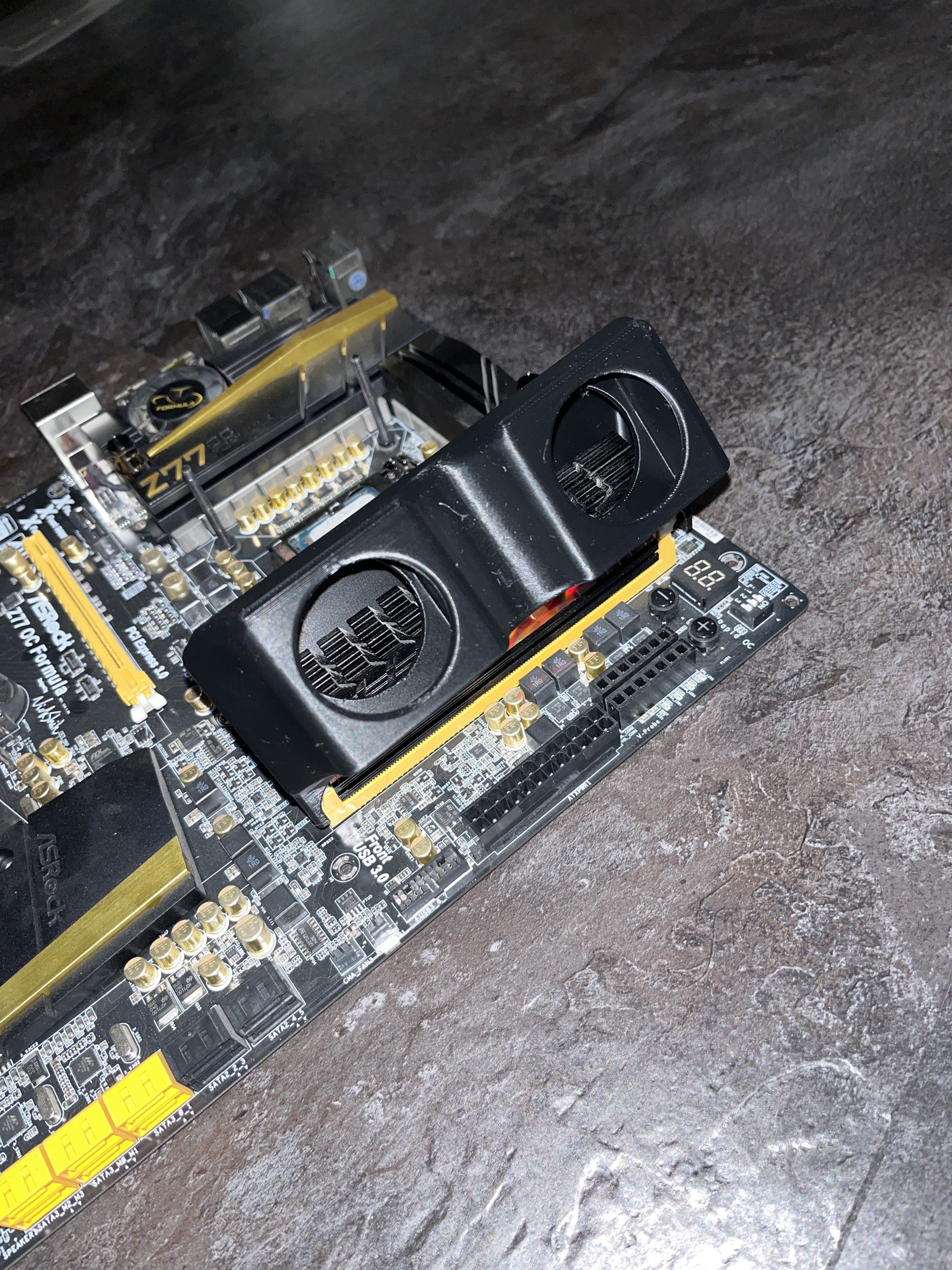

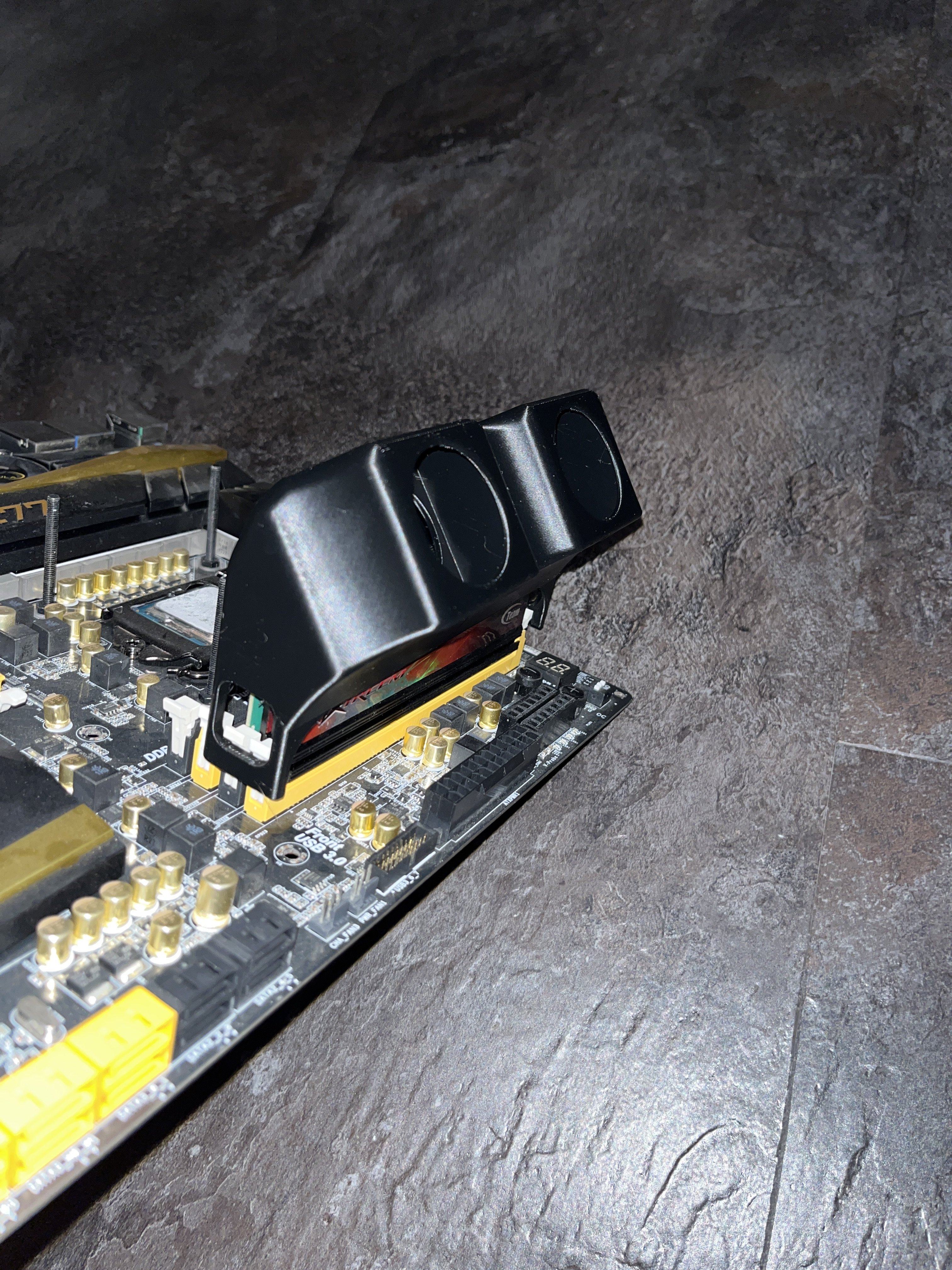

sieht gut aus, bin aber immernoch skeptisch wegen dem winkel, weil halt der ATX anschluss direkt neben dem ramslot sitzt beim ITX, und mit dem RGB cover wirds da halt echt eng :fresse:
und kanns sein dass das board mal für LN2 missbraucht wurde? :geek:
Also ich glaube noch immer das es passen wird mit deinem kabel aber erstmal werde ich morgen mal mit 40erlüfter testen. Will auch noch eine 4Riegel version basteln
EDIT: vom 24Pin Stecker zum Kühler sind es 61mm

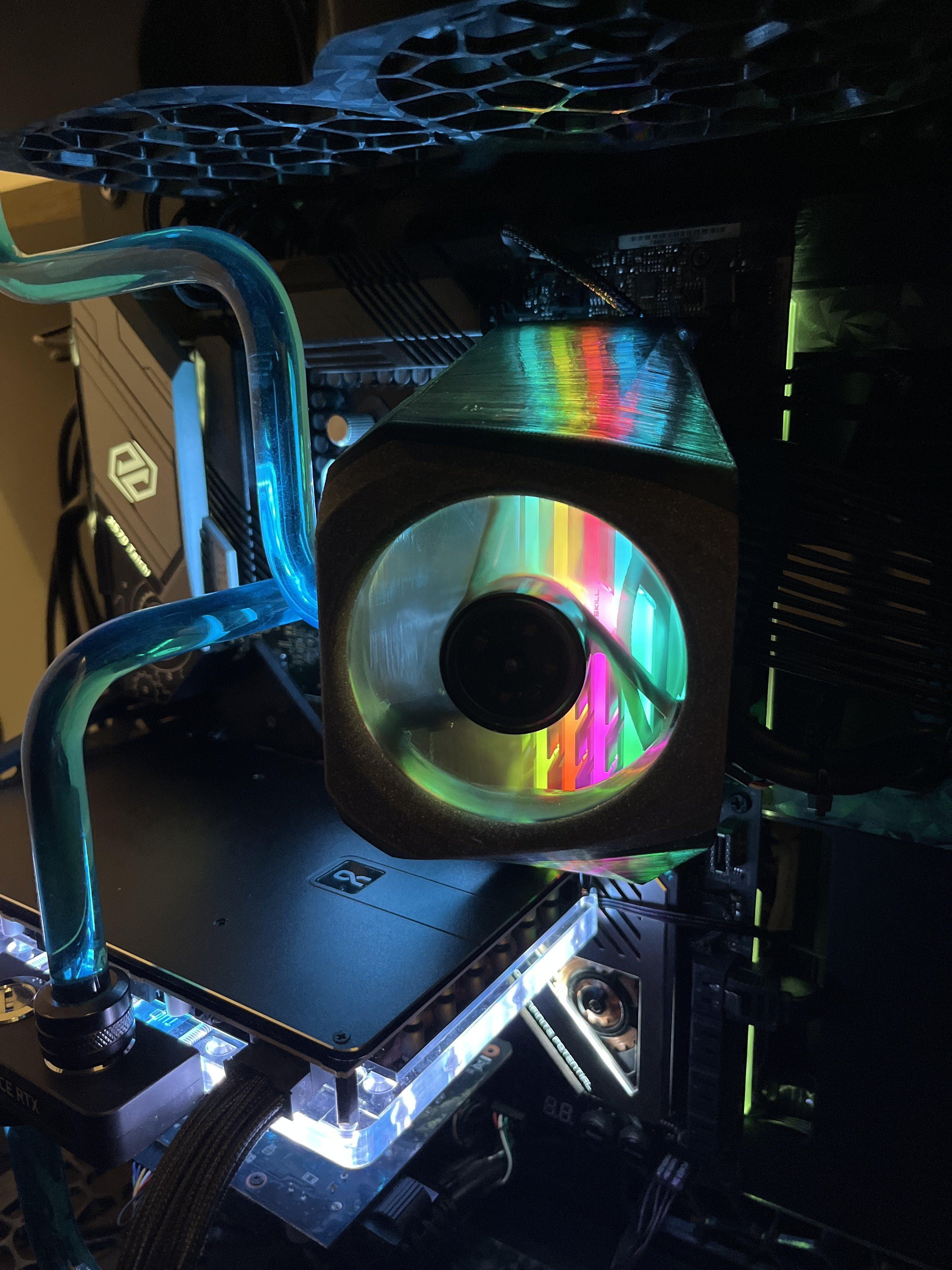

Also die Lüfter passen perfekt
Das ist Grau-Transparent und die RGB Beleuchtung sollte da gut durchscheinen-> Wenn man sowas will

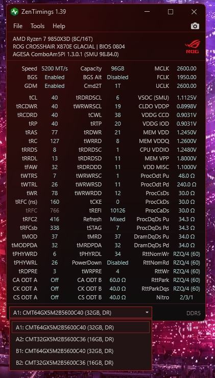

Hat hier einer Erfahrung mit solchen Expo - Kits auf x870e läuft das Expo Profil in der Regel?
Hast du nicht ein 6000er C26 Kit?
