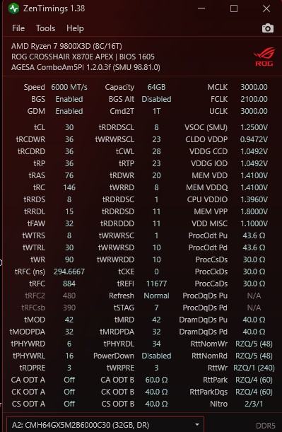

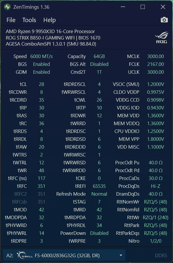

hier der Zen Timings Screen
Kurzer Test: Stell die tRFC auf 540 (180ns), wenn es dann bootet sind es Hynix M oder A.
Test 2: Stell die tRFC auf 420 (140ns), wenn es dann bootet sind es Hynix A.

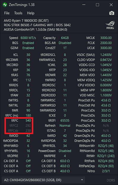

Hallo :-)
Ich möchte erfragen, ob die drei gesetzten tRFC Werte zusammenpassen, vor allem ob tRFC2 und tRFCsb zu tRFC passt?
Hallo :-)
tRFC2/sb werden bei dir gar nicht genutzt.
Zu deiner eigentlichen frage, es gibt da keine feste/beste ratio welche die RFCs haben sollten.

Sobald du weißt, was du für ICs hast, können wir dir ein setting basteln : )

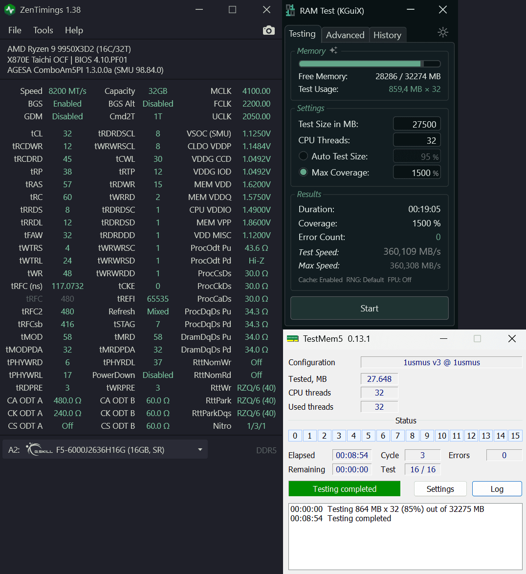

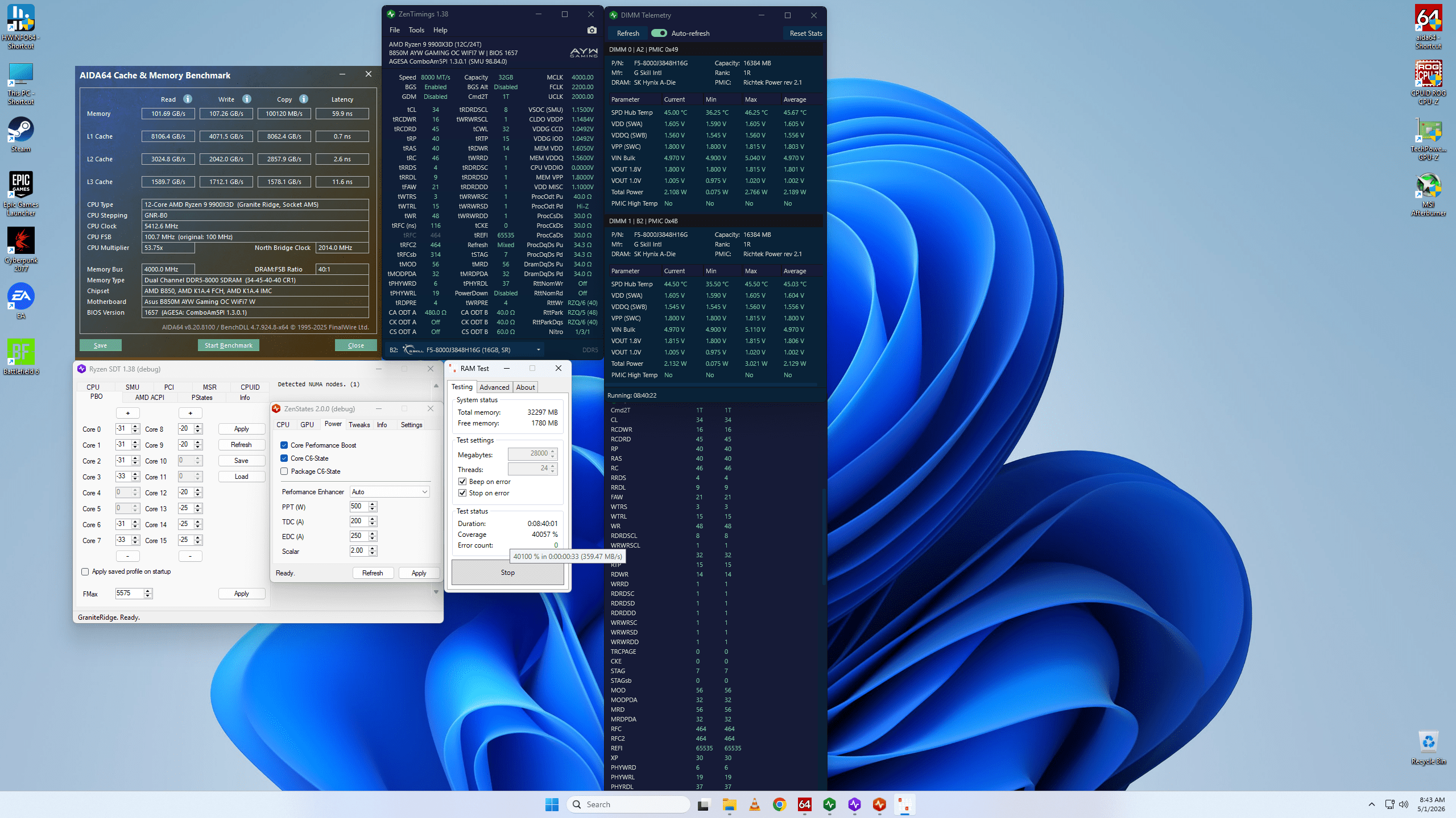

Mit etwas mehr Saft scheint mein 9950X3D2 auch 8200MT/s (mehr nicht getestet) und FCLK2200 zu machen.
Nur Kurztests, jedoch vielversprechend.

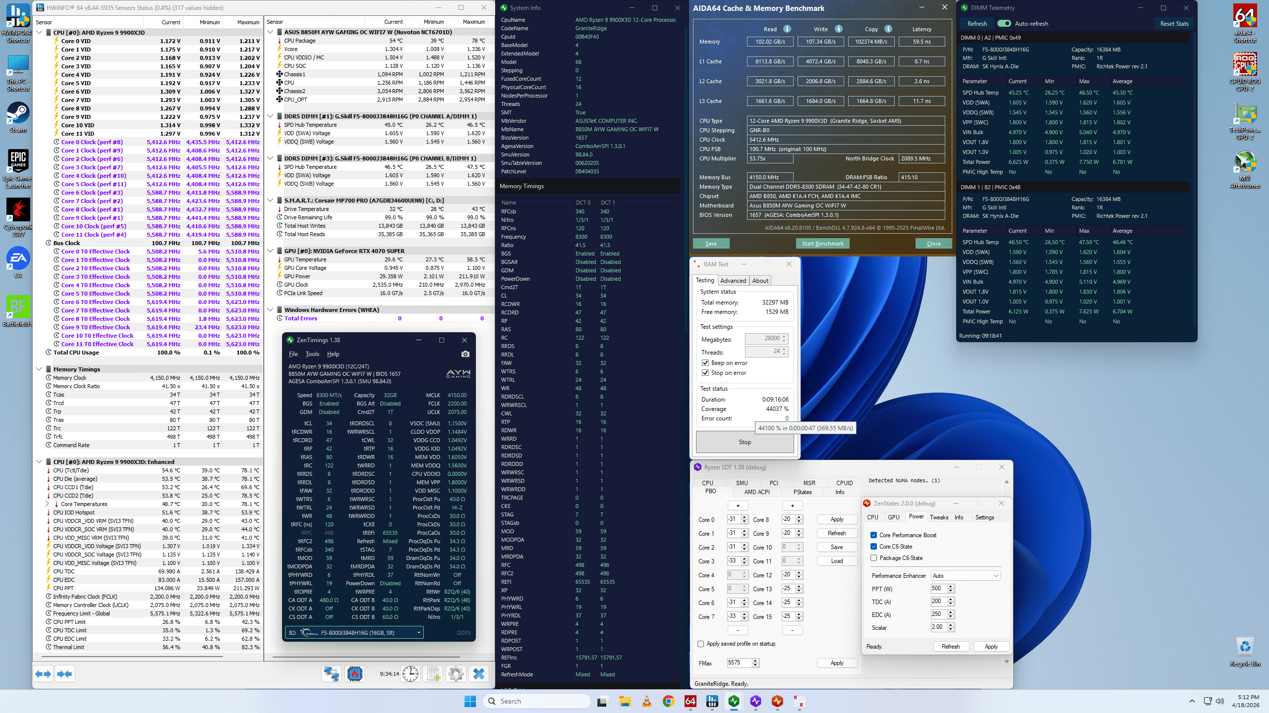

Same here for the Gskills 8000C38 kits with old PCB Layout in use, from 8000OFF with shortest timings so far to 8300OFF with max out them all setup ...

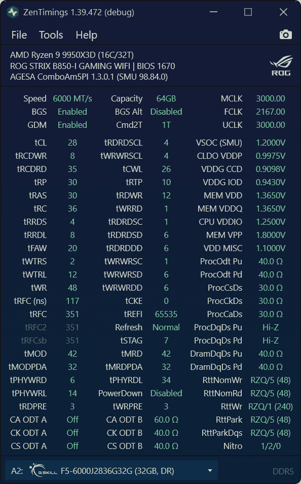

Das wäre für ein Hynix A DR ein ganz netter anfang:
Danke! Werde ich dann mal durchtesten.

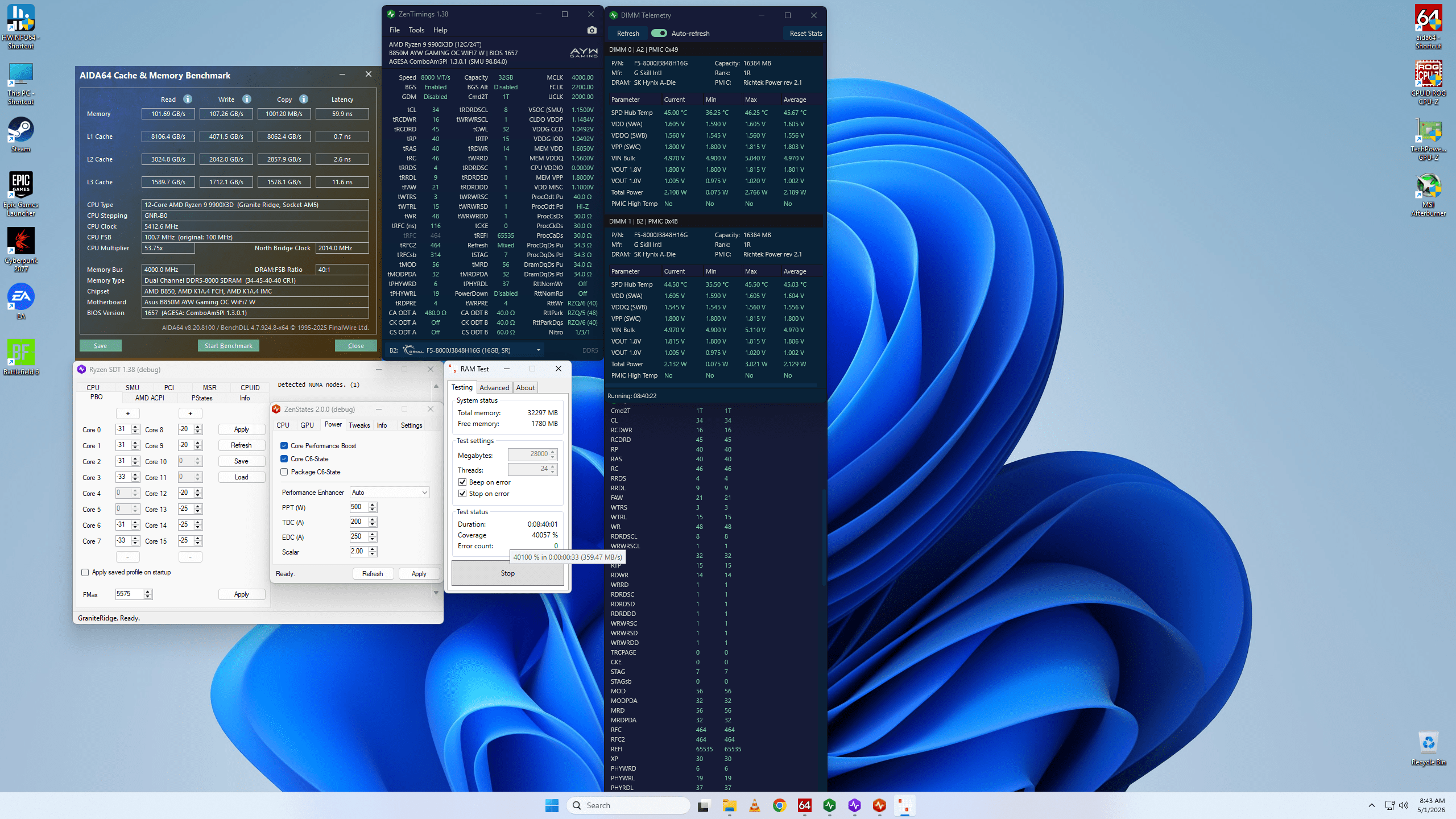

Eine Frage hätte ich aktuell noch. Habe mit Gearbench mal Durchsatz und Latenz gemessen. Ist das für 6000 MHz, auch ohne Optimierungen, nicht etwas wenig? tREFI habe ich hier schon manuell auf 65535 gestellt, sonst war die Latenz bei ca. 72 ns.
Kenne den bench nicht wirklich, keine Ahnung was der so für werte ausspuckt und worauf er reagiert.
Hier ein Wald und Wiesen 6000er setting:
