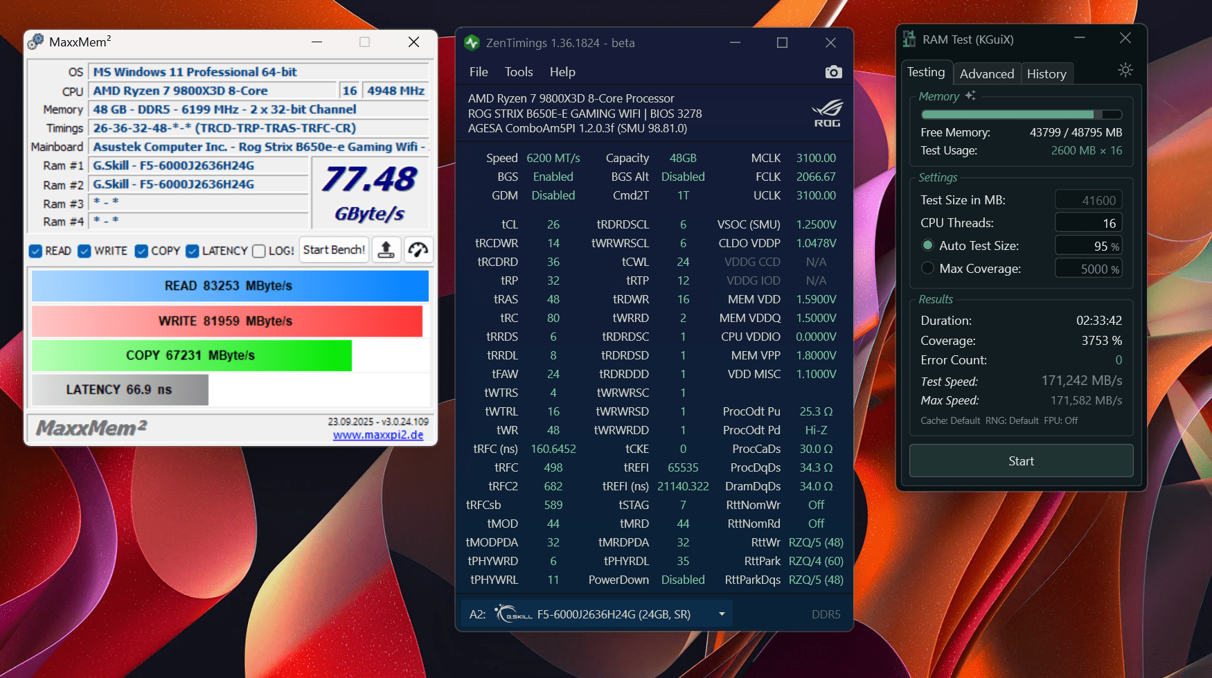

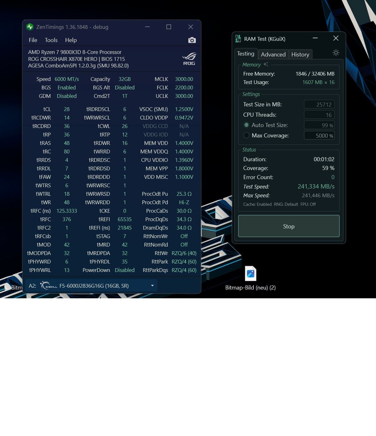

Ich durfte auch feststellen, dass das, was in einem Moment alle Tests packt, es im nächsten nicht mehr tut. Beim nächsten Boot beispielsweise.
Auch spielt Undervolting der CPU mit hinein.
Mein 8200MT/s 2:1 Setting war demnach halbwegs stabil, aber nicht ganz. Für mich inakzeptabel, "der Gerät" soll zuerst stabil laufen, dann so gut wie möglich.
Insofern bin ich jetzt bei 6200MT/s 1:1 gelandet. In der Hoffnung, nicht wieder ein spätes Erwachen zu haben...😉. Irgendwann nervt das Testen, gerade mit späten oder gefühlt random Fehlern. Frustrierend.
6400MT/s und FCLK 2200 packt mein IMC von Anfang an nicht, jedenfalls nicht mit meinem Wissensstand und nicht ohne ggf. ganz spezifische Spannungssettings VSOC/ VDDIO/ VDDG/ etc. .
Anhang anzeigen 1142980i

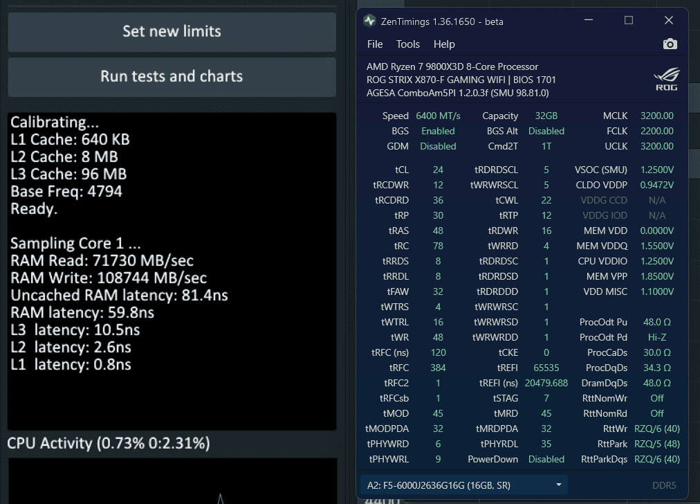

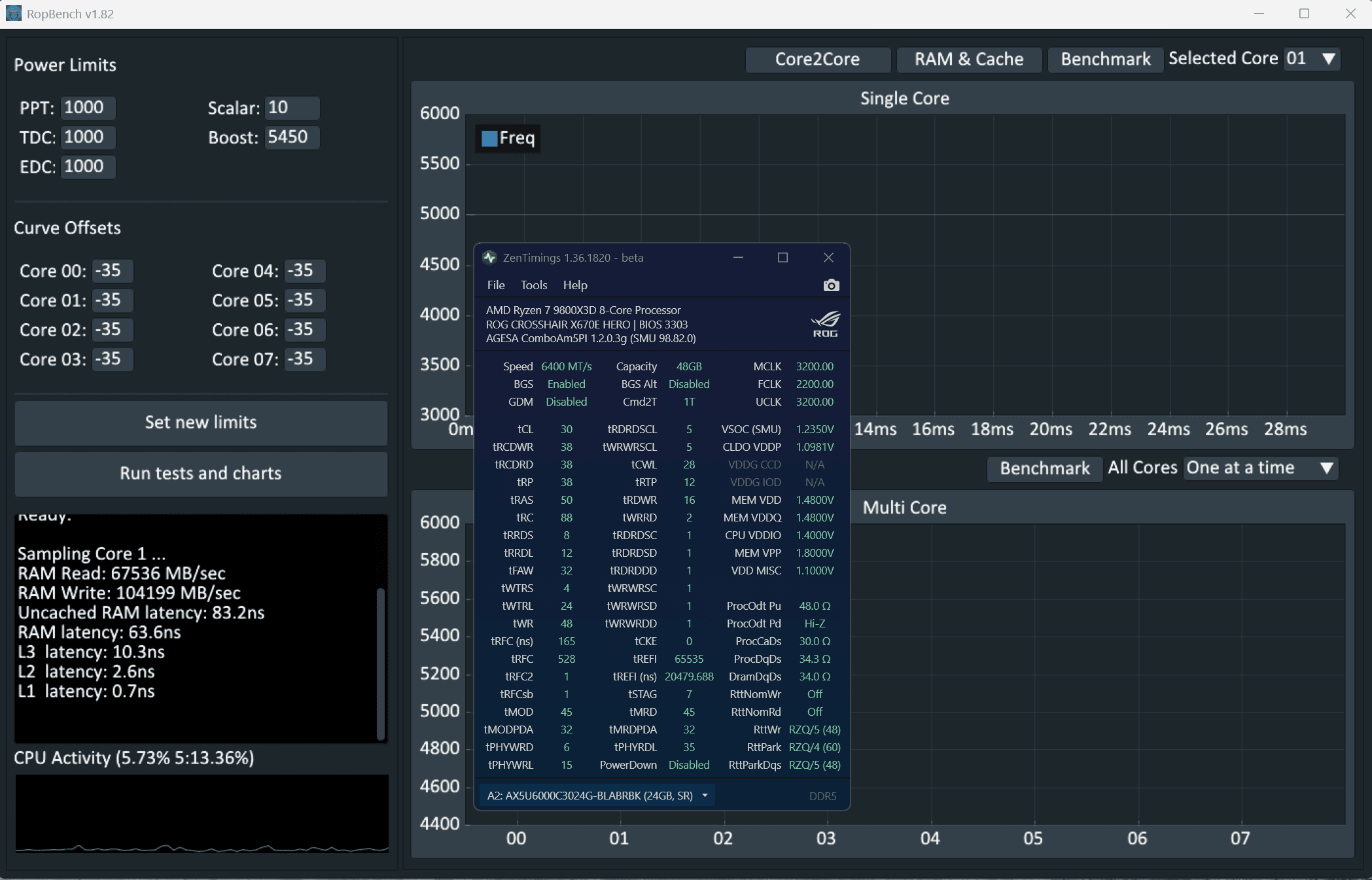

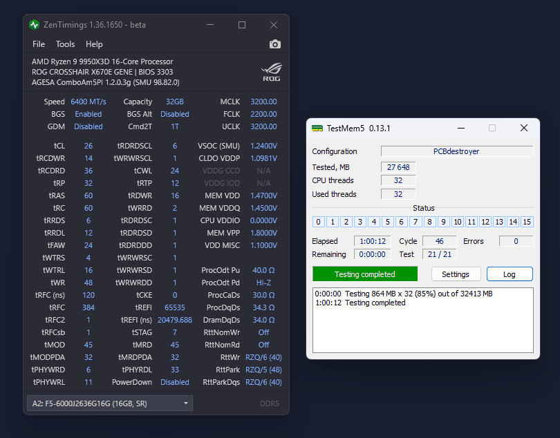

Ich habe mal deine Timings übernommen. Die laufen bei mir zum Glück auch, vielleicht noch eine Idee was man verbessern kann bei 6200. Allerdings mit 1,59v MemVDD - scheint total unterschiedlich zu sein welche Spannungen die Leute hier so brauchen. Gibts ne Möglichkeit durch Widerstände etc. Spannungen zu senken?
Als nächstes will ich mal an 6400 MHz 1:1 ran.

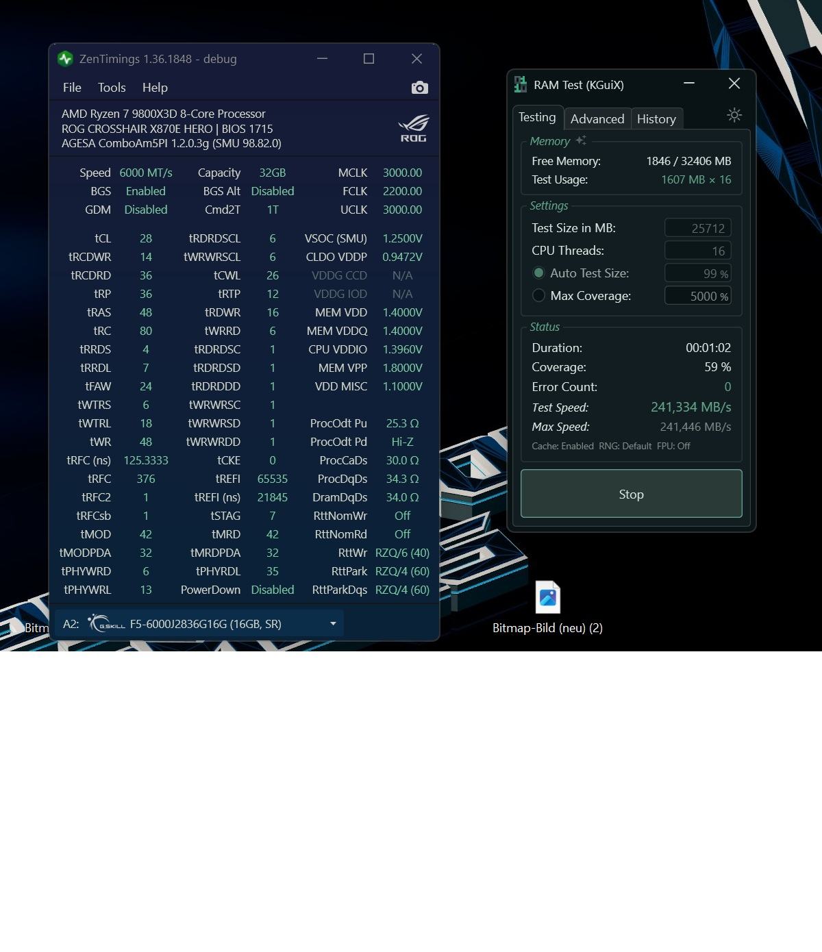

Deine Test Speed schaut super langsam aus
Liegt an der Cache Option die er nicht gesetzt hat, dann geht auch der Speed hoch… auch alles Sachen, die hier schon 20x mal durchgekaut wurden :fresse:
JA ich sehe es jetzt auch dachte , das wüssten schon alle das man Cache einschaltet zum testen

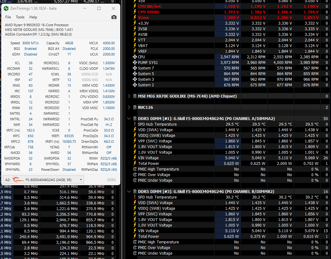

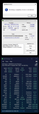

Nabend,
8200CL34 läuft 20 Minuten TM5 dann Error
habt Ihr ne Idee ?
Kann es an den TurnArounds liegen die ich von @Vince96 8400CL32 setup kopiert habe. ?

Wie kommst du auf 4-10-32? -> 8-12-32 probieren

okee schmeiss ich mal in Mühle :geek:
EDIT: danke es läuft erstmal durch meine obligatorischen 30 Minuten.
Lass ich sonst noch irgendwo viel Potenzial (ns) liegen ?
Am tCL geht nichts mehr.
8300 und 8400 scheint meine CPU oder Board nicht mehr so zu mögen.
Selbst mit ultra laschen timings gibt es Systemfehler und Abstürze.
Also bleibt nur noch am aktuellen 2:1er Setup zu optimieren.
Danke euch schon mal für die ganzen Tipps hier bisher Mega. (y)
