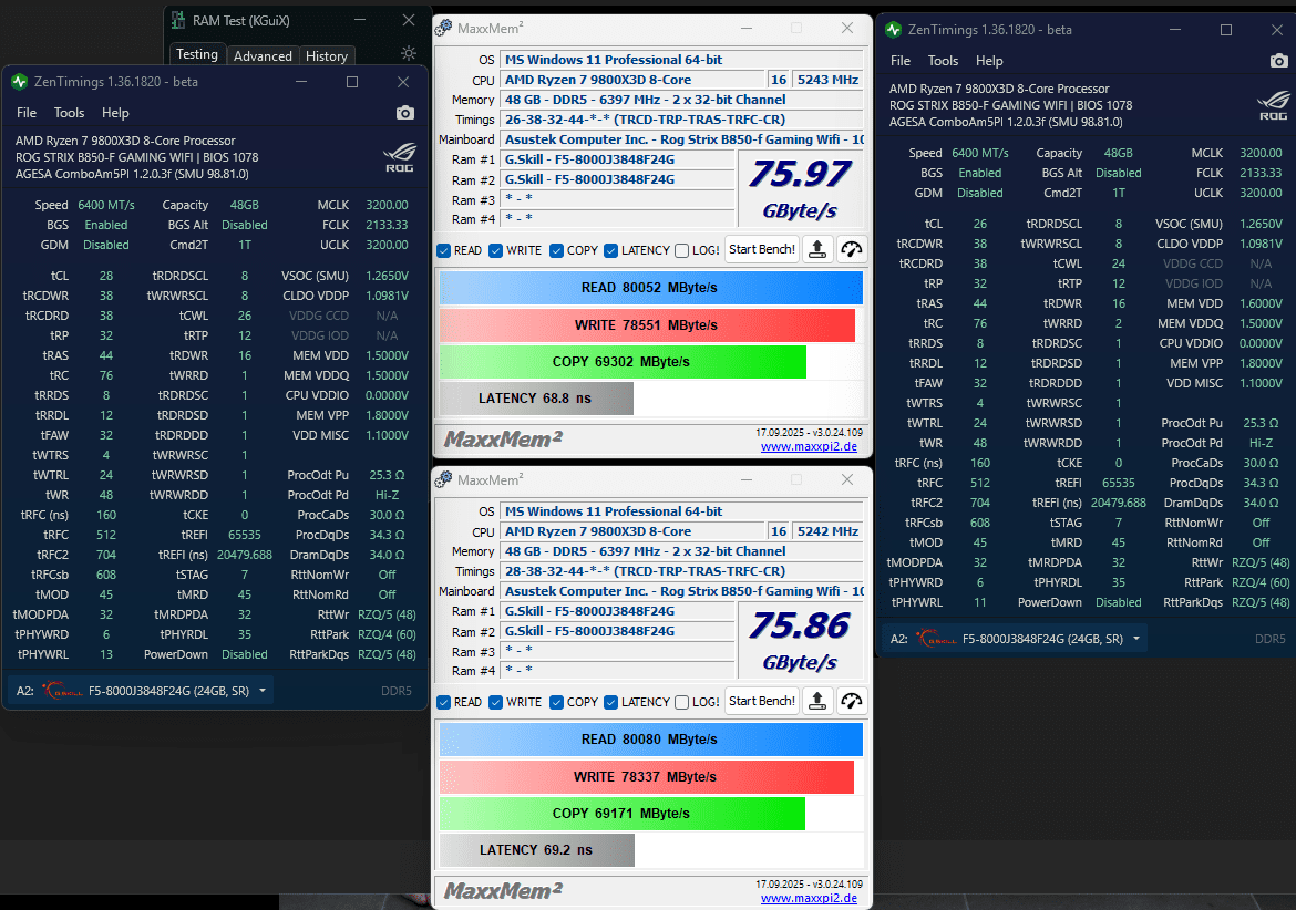

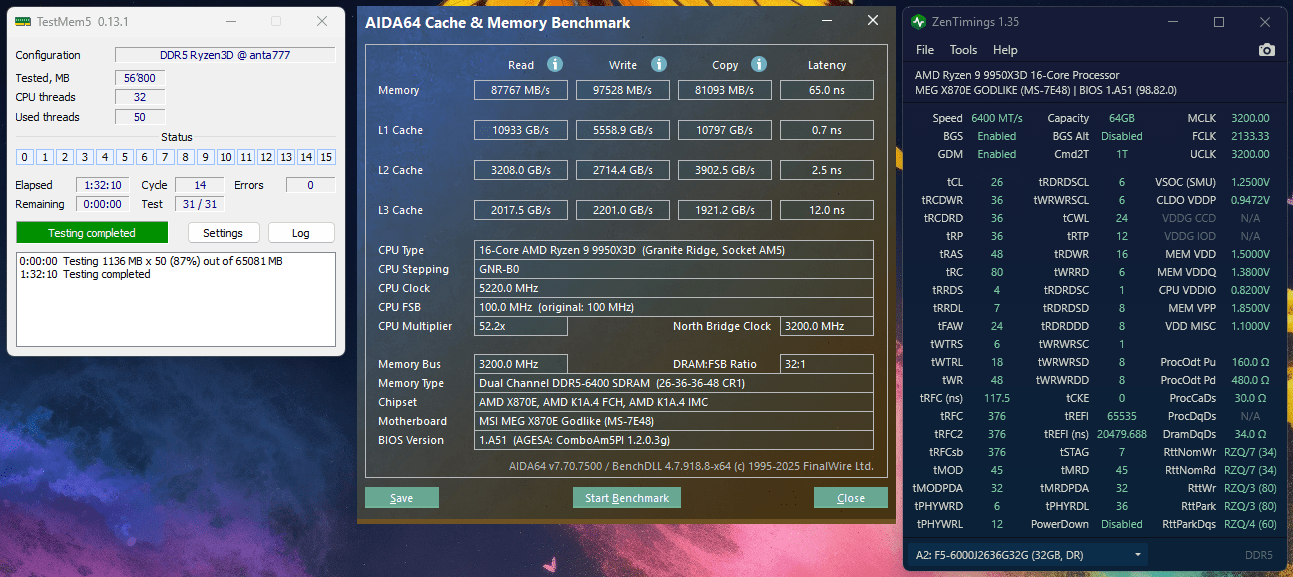

Vor dem Evening Jogging vorhin, nach dem Anta777 Extreme, noch mal einen Anta777 Ryzen3D angeworfen. Man merkt schon, das der Extreme deutlich härter ist, als der R3D.
@Dragonheart69
Sind 1.70v Dimm und 1.45v IO

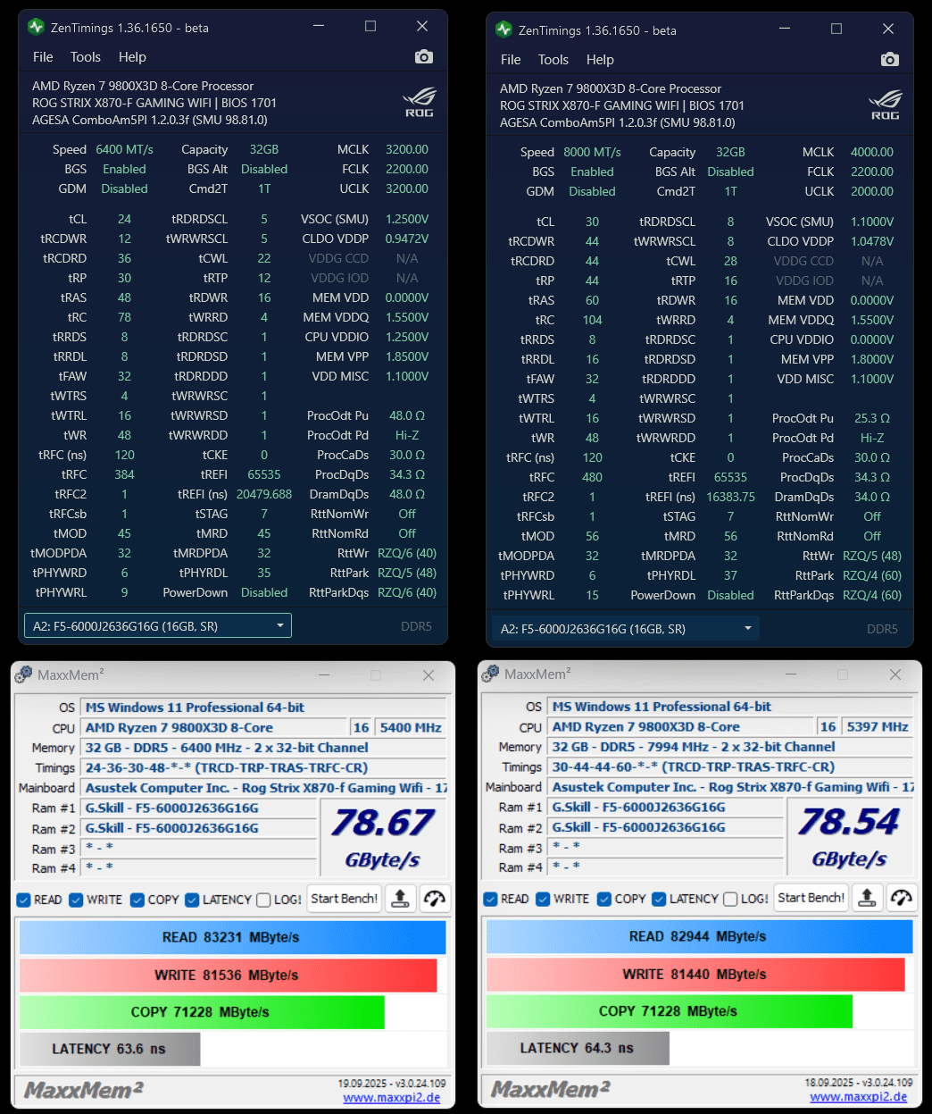

Was ist Group B Tweak?
@Bam_Bam hat es ja schon gezeigt, im Prinzip nur die ODT für Group B alle von AUTO auf 60
Mit GDM gehts, ohne nicht!
Die ist auf 1.38! Keine Ahnung wiso das da steht! Kann hier mehr als 1.38 helfen für GDM off?
I agree :ROFLMAO: -- although I already know that MSI probably doesn't provide this option in the UEFI.
Sad ... but true, UMC Common Options are not visible in UEFI for MSI, CA CK CS groupB are hidden, can't be tuned to 60 values, tested ODT 43,6 alone won't help (n)

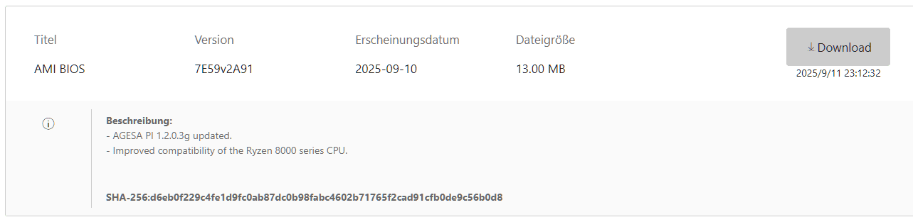

Only hope are newer H24 6000C26 M-die which can hold 8000+ on MSI without groupB tweak & latest UEFI
So confident 8400OFF can be done with MPower soon
Why sticking with MSI?
Go for ASUS and enjoy groupB adjusting...😉

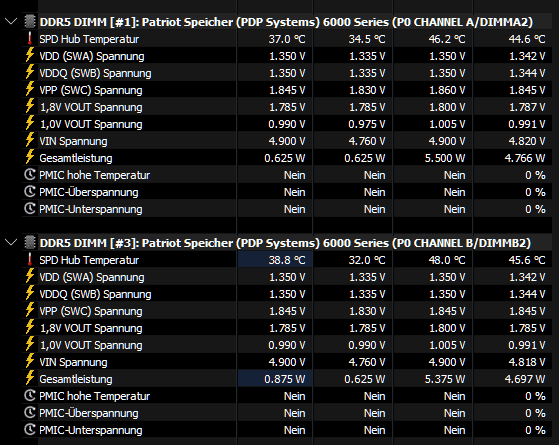

H2O, ca 2-3c Delta Wasser, sprich bei zB 31c Wasser eben nur ca 33c Dimm bei der Spannung
Man muss dazu sagen, dass ein Single CCD den RAM nicht so stark belastet und deshalb auch die Temperaturdifferenz geringer ausfällt als bei einem Dual CCD oder Intel System.
Was hinzukommt ist das nicht die SPD Temp, sondern die IC Temp entscheidend ist. Die lässt sich aber schwer ermitteln da man nur die Packagetemperatur an der Oberfläche messen kann. Bei einem mit Wasser gekühltem System sind hier die unterschiede zwischen SPD und IC Package unter 5 Grad C.
