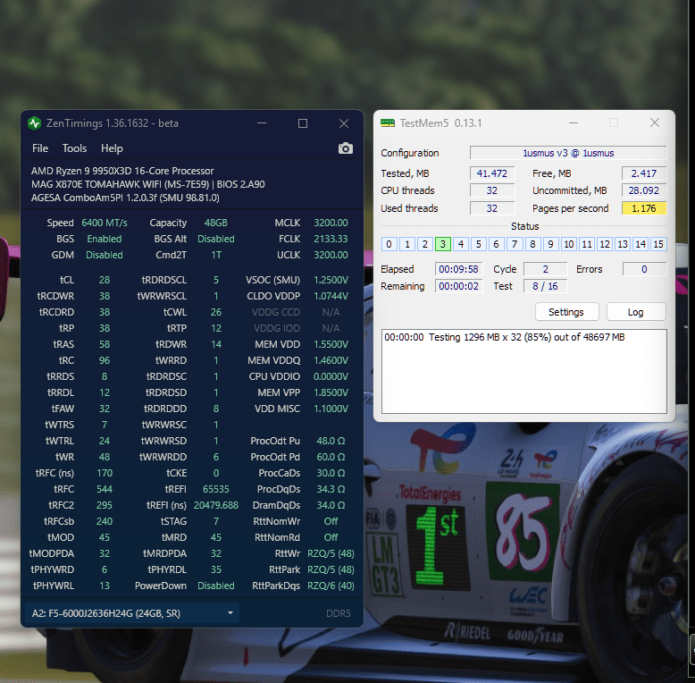

Habe jetzt folgende Einstellungen stabil zum laufen gebracht und bin erstmal z ufrieden:
An 6200MT/s habe ich mich heute auch mal kurz versucht aber da hat TM5 sofort einen Fehler gemeldet. Erhöhen der VSOC und MEM VDD haben daran auch nichts geändert.
Habt ihr noch eine Anmerkung wo sich relativ einfach was rausholen lässt?

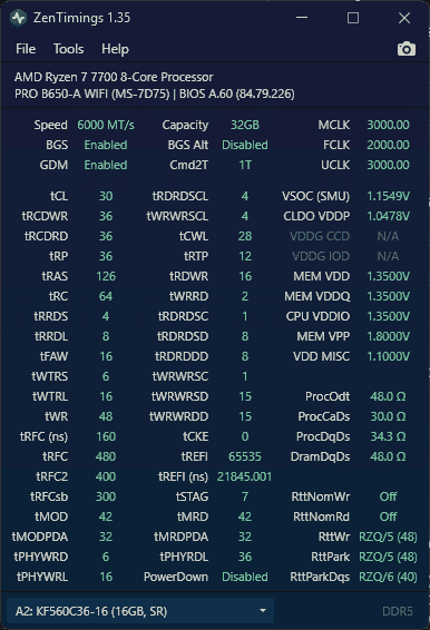

tRAS höher als tRC ist irgendwie auch unlogisch. Nimm am besten mal das Sheet auf Google Drive zur Hand.
tRAS habe ich auf Empfehlung aus diesem Video auf 126 gestellt
Bist du dir sicher, dass die Einstellungen stabil laufen? RCD 35 wird aufgerundet und bringt dir nichts. Schalte am besten den GDM aus und stell RCD, sowie die SCLs ein Tick höher.
4-8-20 4-16 ist falsch und komplett verzerrt. 8-8-32 zu 4-16 wäre hier richtig.
Ob die beiden SD & DD mit 6 laufen wage ich zu bezweifeln, musst du aber testen.

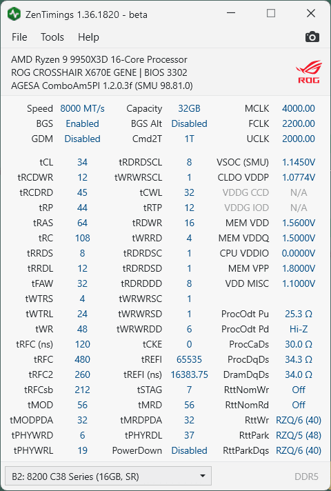

1,55/1,46v sind für meine Riegel aber auch zu wenig für 6400CL26, drum bin ich dann auf entspannte 8000CL34 @1,5V gewechselt.
