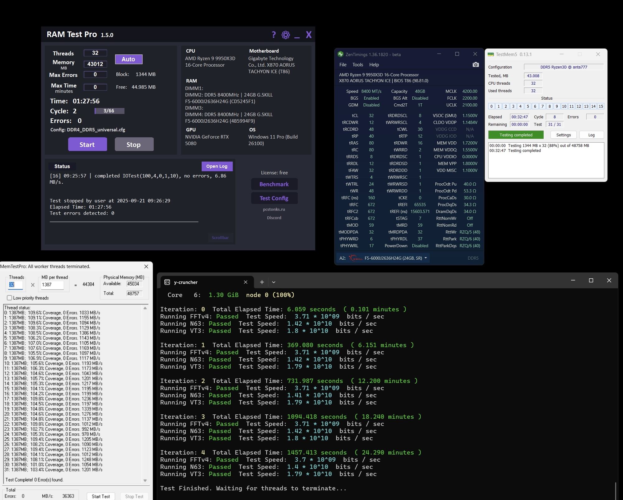

In welche Richtung denn, eher hoch oder eher runter .. (Ich weiß, die Frage zeigt schon meine mangelnde KenntnisFür 8200 reicht es meist aus nur die CLDO VDDP anzupassen.
VDDIO ist bei Gigabyte mit 1.4V ideal.
)Dann ab durch den mrh rwc Benchmark8400 mit RCD 48 funktioniert und CL32 auch
Hoch, bei dir steht es bei 1.05VIn welche Richtung denn, eher hoch oder eher runter .. (Ich weiß, die Frage zeigt schon meine mangelnde Kenntnis)
Aus dem Bauch heraus hätte ich etwas erhöhen gesagt...
Ja kommt nochDann ab durch den mrh rwc Benchmark![]()
Hast du mal getestet ob 8200 in straff schneller bei dir ist?
In Games merk ich zwischen 8000-8200-8300 oder 8400 keinen Unterschied, habs aber auch nicht gemessen.Hast du mal getestet ob 8200 in straff schneller bei dir ist?
Gibt es Unterschied zu 6000 cl26?In Games merk ich zwischen 8000-8200-8300 oder 8400 keinen Unterschied, habs aber auch nicht gemessen.
SOC geht mit 1.1V bei 8400 noch, sehe aber keinen Nachteil etwas mehr zu fahren (Hotspot ist kaum wärmer und im Idle geht die SOC Leistung auf 9.5W zurück)

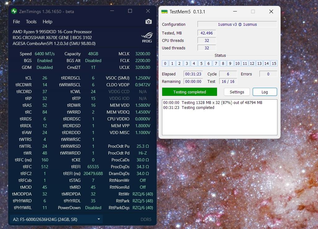

Ich hab jetzt mal VDD/VDDQ bis auf 1.25V runtergeschraubt, darunter gibts dann Probleme. HWInfo meldet für VDDQ allerdings schon noch 1.35V. Ich lasse heute nacht mal nen paar Stabilitätstests laufen...@arne_d : Für den Forums Test könnte man nun das so eingestellte XPO Profil auf weniger VDD/VDDQ auf stabilität testen und sehen wie weit man mit diesen Spannungen noch runter kommt. Immer kontrollieren ob nach dem Training dann die Timings noch so sind wie sie waren. Danach könnte man mal versuchen den Gear down mode abzuschalten und wieder auf Stabi testen. Nächste Schritte wären auch sowas wie die Nitro Settings zu optimieren. Natürlich kannst auch versuchen mit 8200 Mt/s da drüber zu gehen. Da kanns aber sein das er trotz selber Timings schon 1,5V Vdd brauch.... Nur ein paar Möglichkeiten halt
Sobald ich VDDP erhöhe bekomme ich Probleme mit der Stabilität, ebenso wie mit allem über 8000 MT/s. Mag aber durchaus an meiner fehlenden Kenntnis der Zusammenhänge liegen, vielleicht zu nem späteren Zeitpunkt...Hoch, bei dir steht es bei 1.05V
