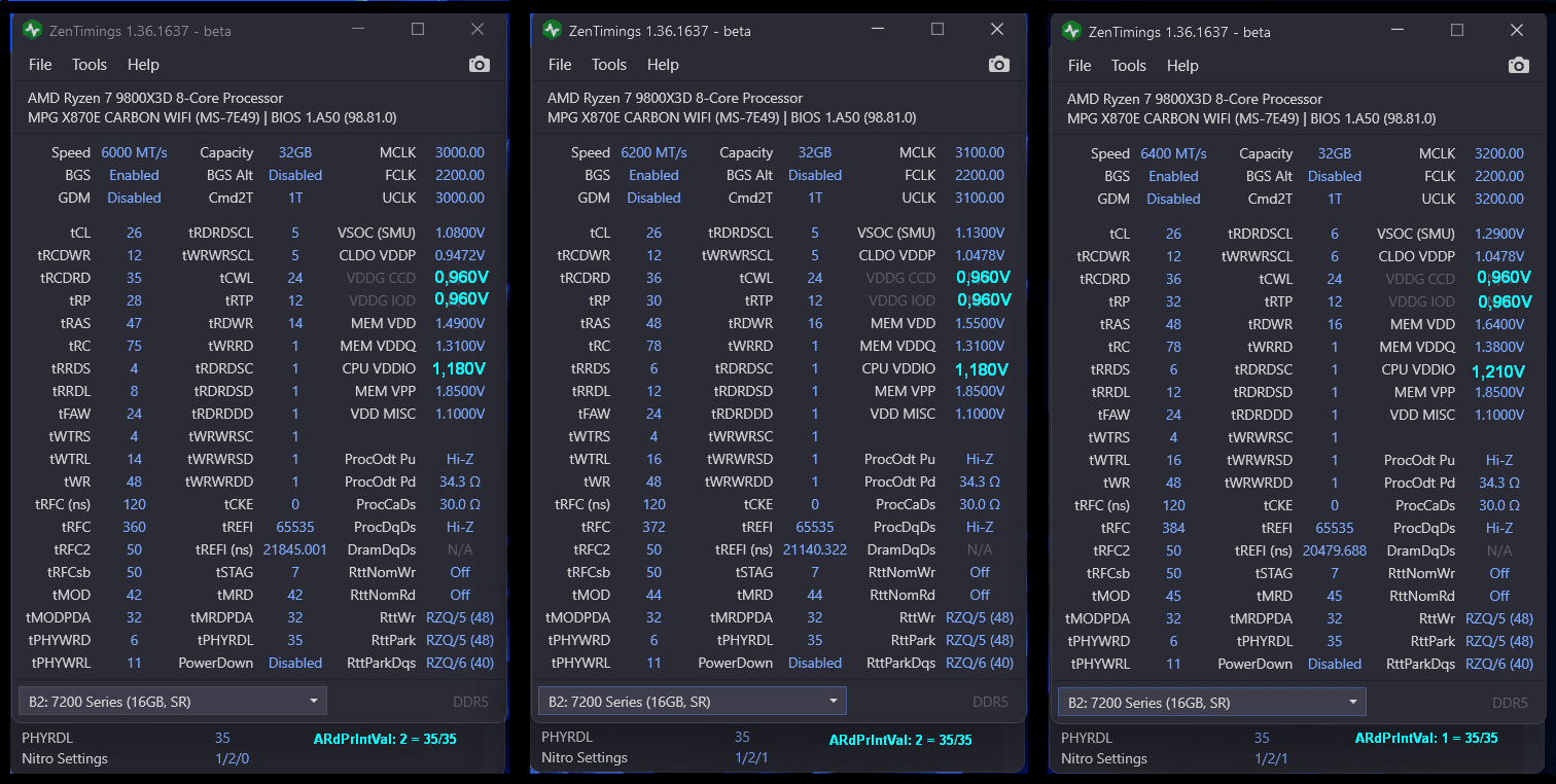

ich finde das schon mega bedenklich das das Board im Auto Proc ODT up 25,3 so niedrig setzt.
Sind aber bei mir keine Auto Werte, das läuft so recht stabil, bin mal gespannt, am kommenden WE soll das MSI ins Case wandern mit dem 9950X3D wenn ich es zeitlich packe...

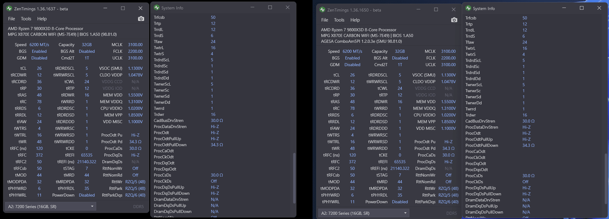

SOC ist auch iwie ein Auslesefehler beim ZEntimings

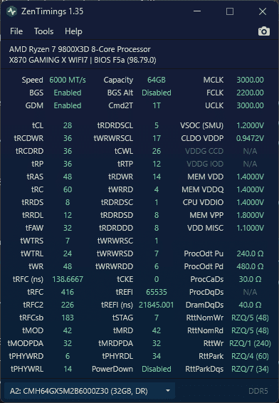

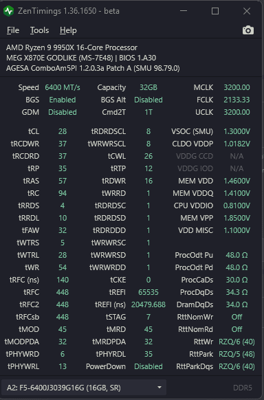

Also ich habe jetzt vermutlich ein zweites stabiles Setting gefunden.
Das exakte Delta zu meinem ersten erfolgreichen Run (damit niemand sagt ich würfle wild umher ohne System).
  • VDD & VDDQ auf 1.4
  • trfc auf 540 (habe mich von 480 in 30er Schritten hochgearbeitet)
  • trefi 50000
Beende den Test jetzt aber, möchte mein PC noch für etwas nutzen 😆
Nanu, jetzt auf einmal ProcOdt PU auf 40 Ohm. Ja die M-Die brauch höheres tRFC als die A-Die. An tREFI sollte es nicht liegen. Stellt sich jetzt nur noch ob Du damit jetzt auch mit weniger VSCO arbeiten kannst.
Ja ProcOdt PU habe aufgrund mehrmaliger Empfehlung erhöht auf 48.

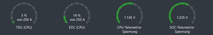

Bezüglich der 1.3VSOC:
Habe jetzt auch nochmal in HWInfo nachgesehen.
Laut Sensor liegen dort real 1.28V an, im Bios ist 1.3V eingestellt.
Ziemlich festgenagelt, schwankt praktisch gar nicht.
Werde morgen weitertesten.

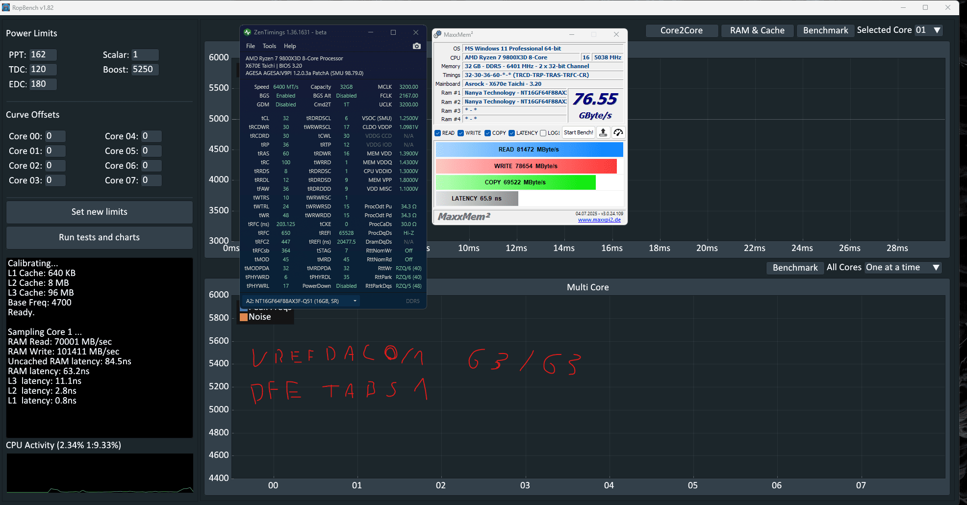

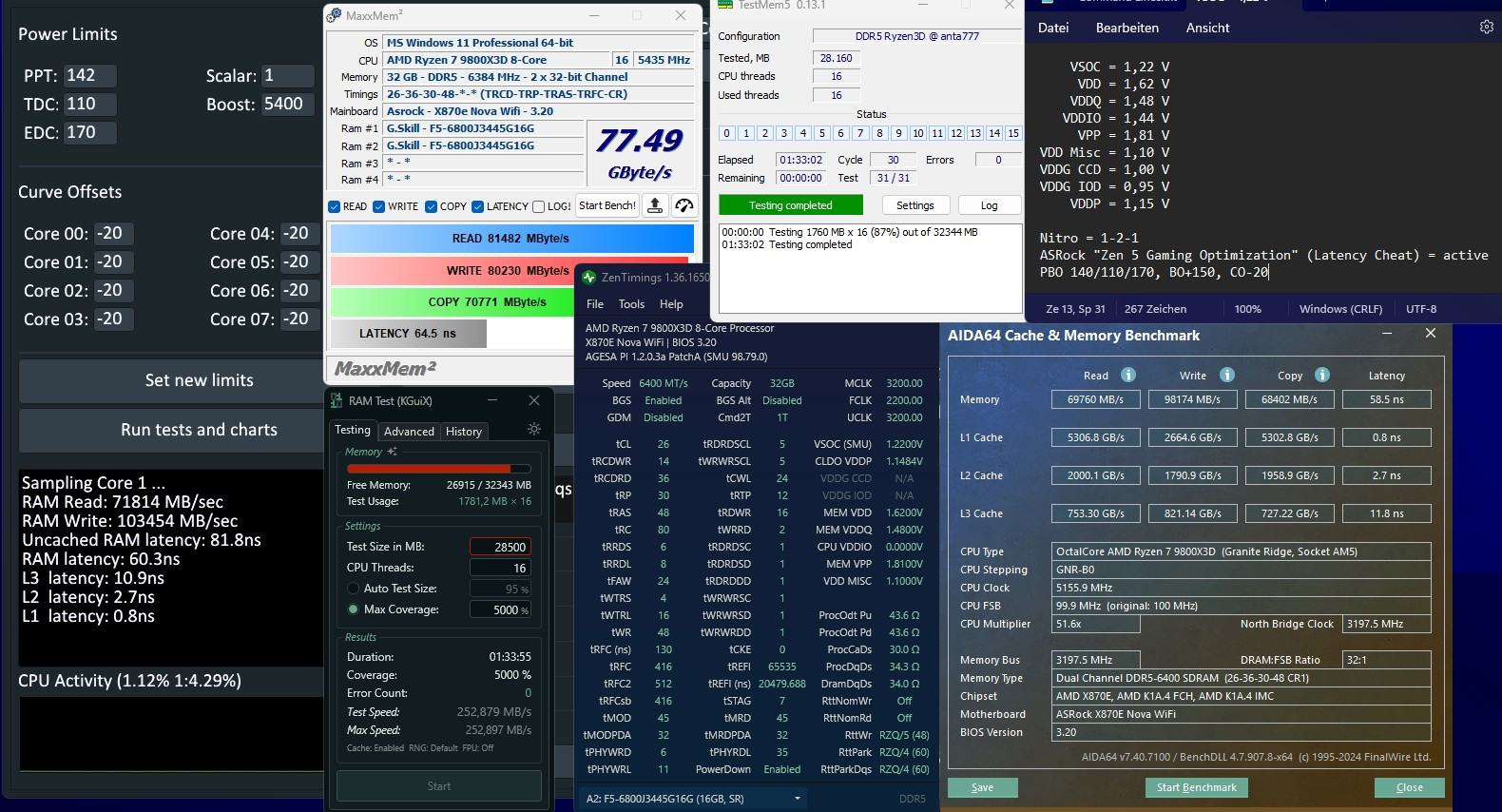

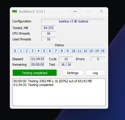

So TM5 passed. Allerdings gab Karhu bei 3000% n Error...
Ich musste erstmal alle Einstellungen entfernen die das Mortar gesetzt hatte. High Efficient Mode disable, Hynix Performance Mode disable.
So kam ich auch von den ProcOdt 60Ohm runter auf 48Ohm, half schon mal bei der stabilität. Vorher hatte ich versucht, bloss VDDP etwas anzuheben, bekam dann aber direkt random error in 2, 3, 5. tRDWR +1 half da. Bezüglich dem Karhu Error: Bei DDR4 hätte ich jetzt einfach mal etwas mit SA/IO gespielt. WIe verhölt sich das denn jetzt bei DDR5, genauso und die Nebenspannungen mal durchtesten?!
