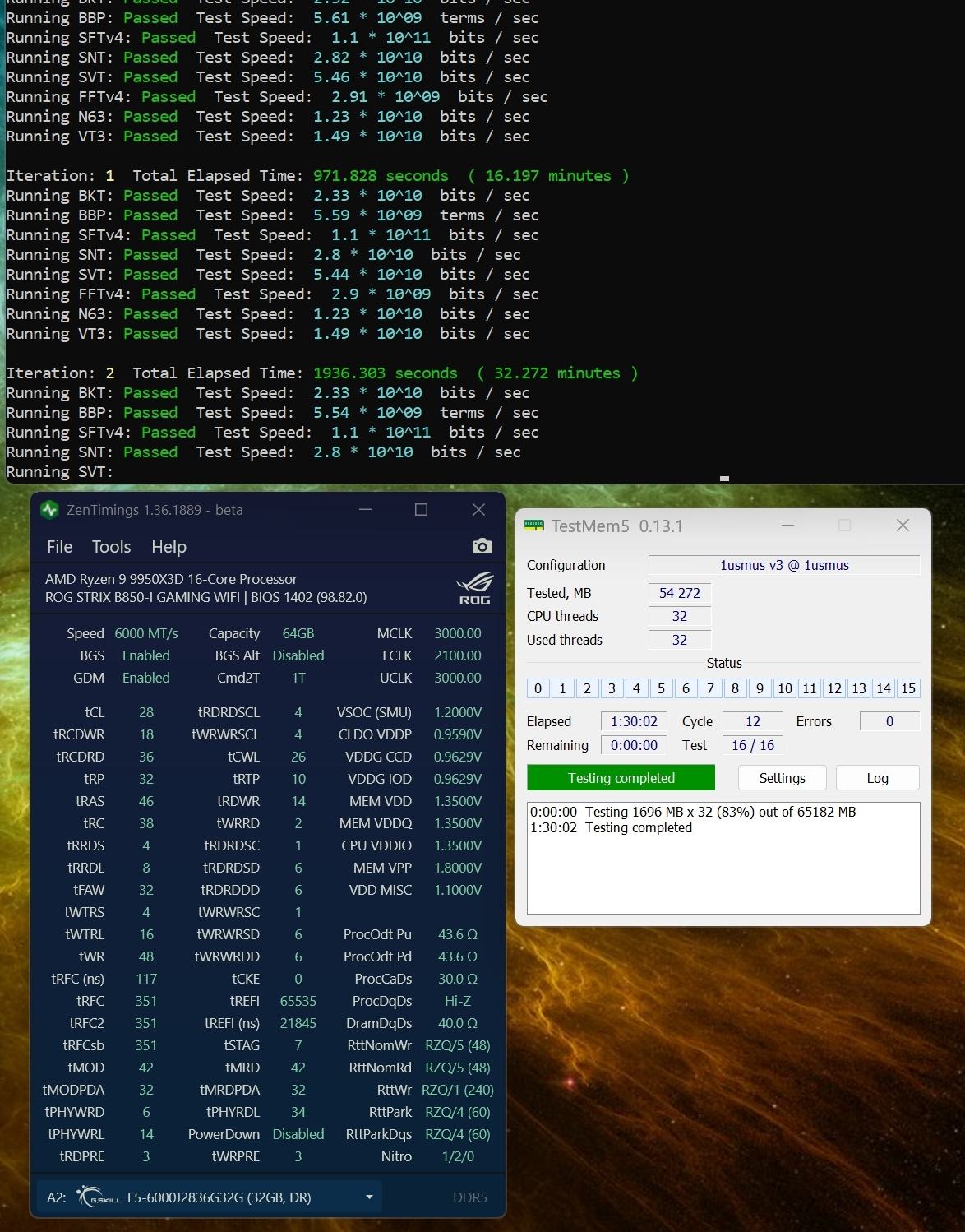

tRDWR 14 funktioniert bei mir nur auf 6000. 6200, 6400 und 8200 brauchen 16.
Bin gerade am testen von 8600mhz CL34
Mir ist aufgefallen dass der Prime95 Blend Test Fehler bringt und dachte "ok 8600mhz kann ich vergessen "
Nun habe ich mein 8400Mhz und 8200Mhz Setting auch mit Prime95 getestet und dort kommen auch Fehler.
Erst als ich die CPU Einstellungen zurück gesetzt habe lief Prime95 fehlerfrei.
Ich hatte kein CO aktiv nur PBO auf +200 gestellt.
Will meine CPU kein PBO ?
Komischerweise ist Y-Cruncher und Linpack fehlerfrei durch gelaufen über 4 Stunden, aber Prime95 hat nach 30 Minuten gemeckert.

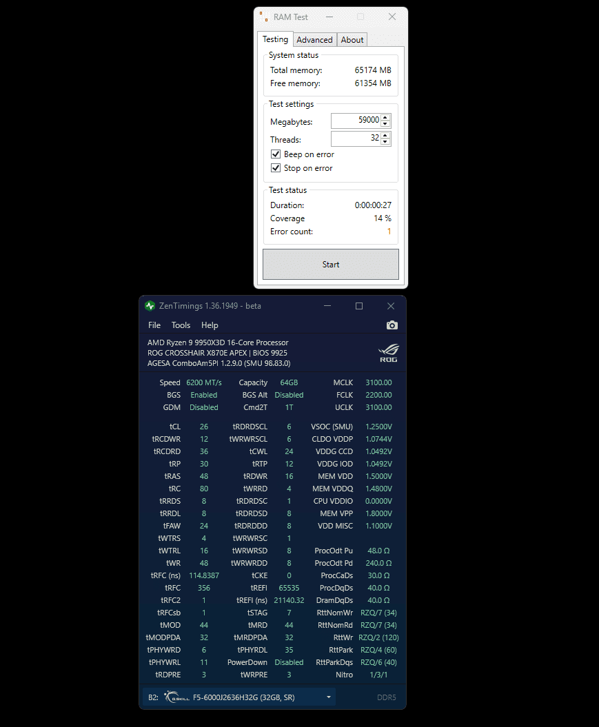

Prime95 Blend Test ist ab sofort der neue Endgegner
Solche Erkenntnisse/ Formeln sollten wir unbedingt verifizieren und dann auf Seite 1 vermerken.
Ich hatte: RAS = RC = RCDRD + RTP = 59
Ich teste: RAS = RC = RP + RTP + RDWR + 10 = 76
