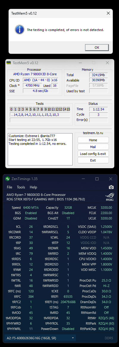

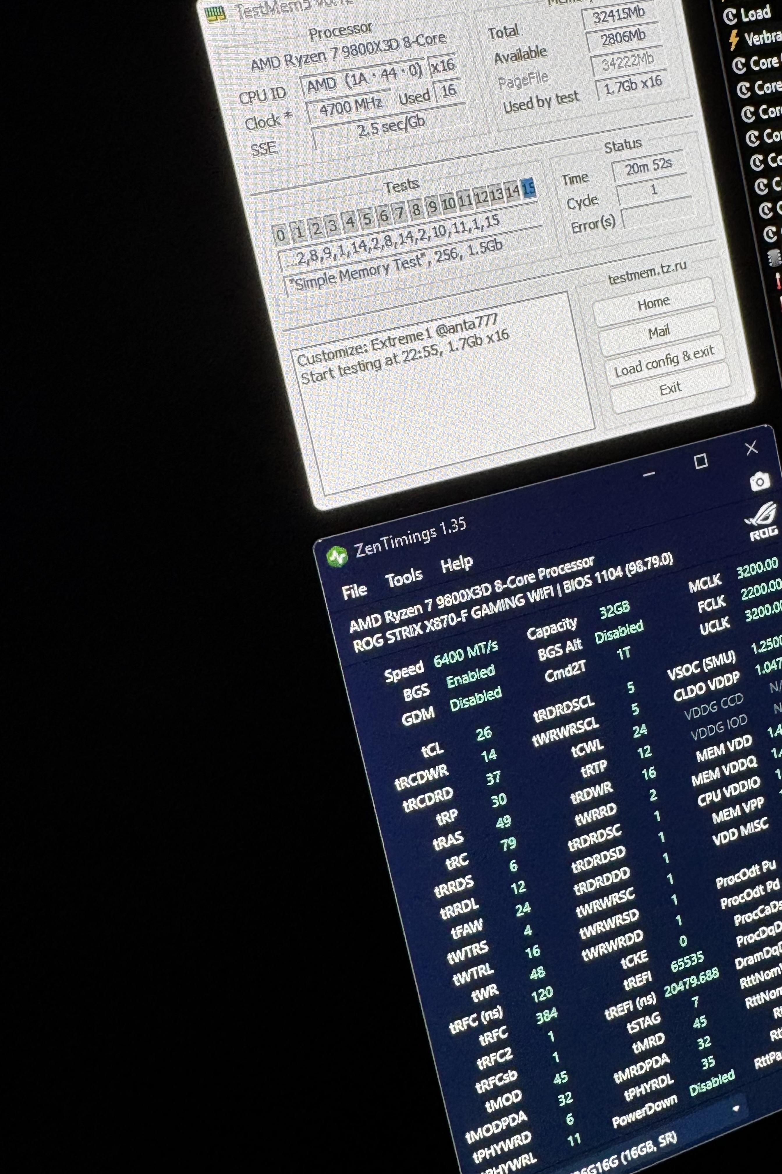

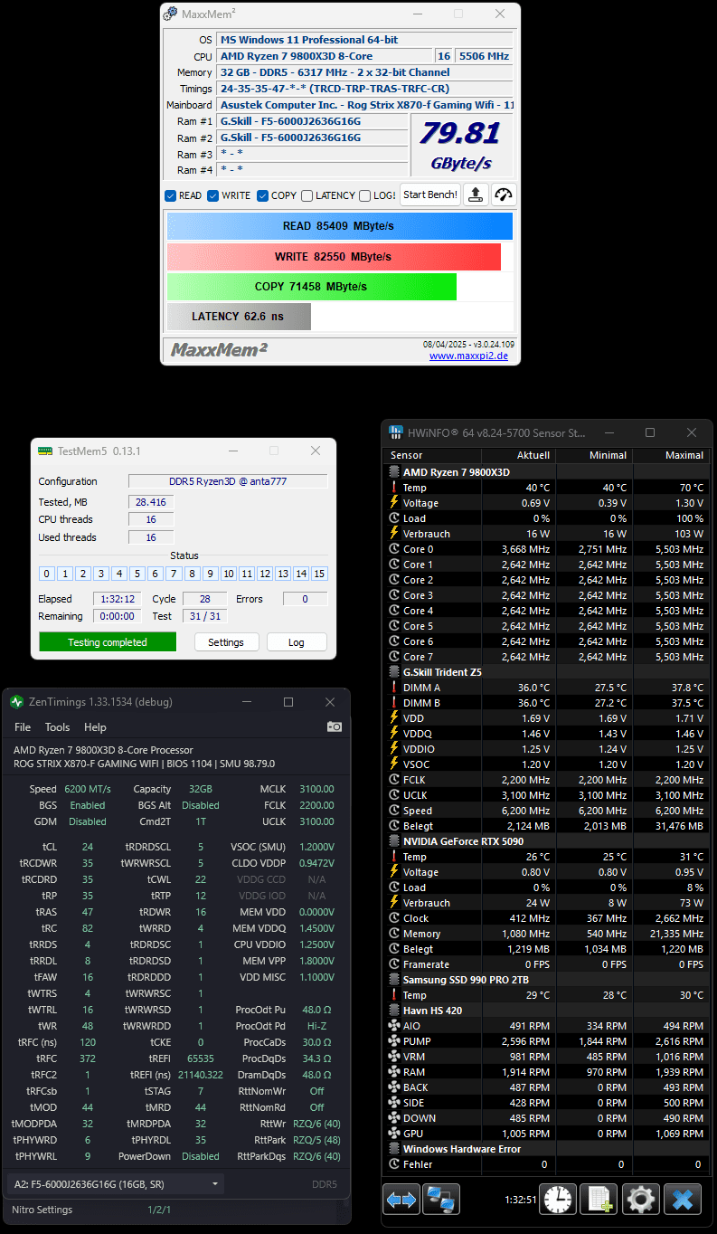

Also die 6200 C24 habe ich jetzt quasi auch im Kasten, läuft bereits 1h mit RCD 35 statt 34 auch durch mit Low Fans ohne Tricks etc., sprich 24/7 tauglich. Die letzten 30 min wird er auch schaffen, Temperatur Peak ist ja längst erreicht.
Das bei 1.70vdd, was ggf. noch vertretbar ist 24/7 mit meinem Umbau. Müsste man dann halt mal benchen was performanter ist, ein halbwegs seichtes 6200 oder ein angeknalltes 6000 und obs das wert ist.
Die 6400 kann ich weiter entschärfen, Nitro, GDM, Timings etc., also auch das bekomme ich sicher noch durch mit dann ggf 1.75vdd, was ganz ganz zur Not auch noch vertretbar ist.
Das ist dann halt absolut entschärft um den Takt hoch zu halten und ich bin mir ziemlich sicher, dass man da für die Vorzeige Kombination 6400 C24 zu viel liegen lässt.
Ich bleibe weiter dran, teste durch und schaue wo der Punkt liegt, mit dem ich 24/7 das sinnvollste Verhältnis an Takt zu Timings vs Spannung erreiche.
So oder so, die C24 kann ich mir mit meinem Kit bereits auf die Fahne schreiben!
Stay tuned!
Stay tuned!
