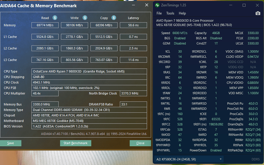

Möglich, machen Sie einfach 2233 fclk bei 6600. Dafür ist ein ziemlicher Megaprozessor erforderlich.Das sollte man auch mit 6600 erreiche (in etwa)

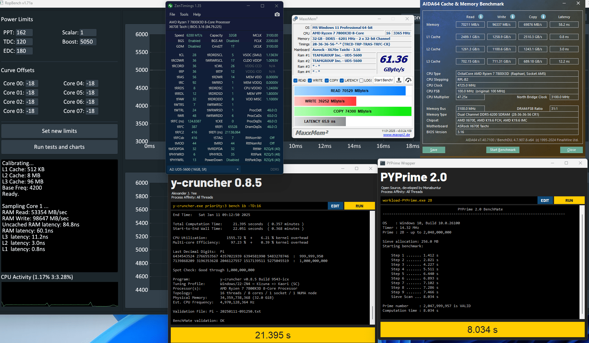

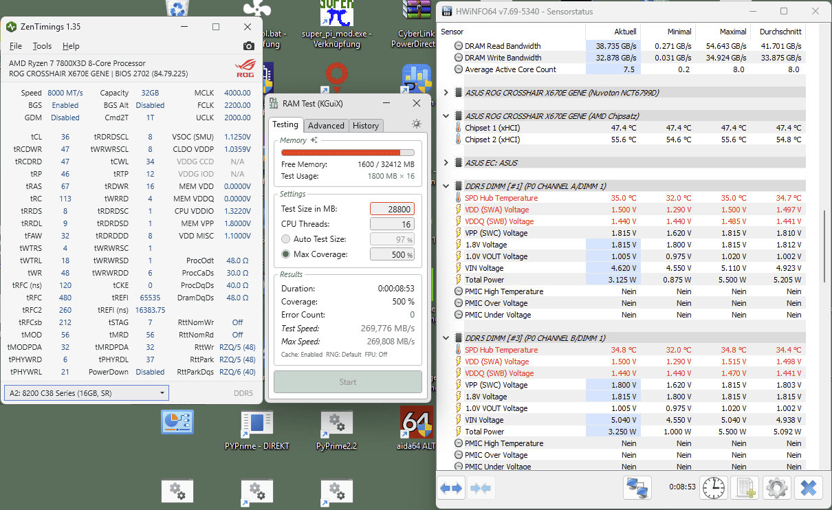

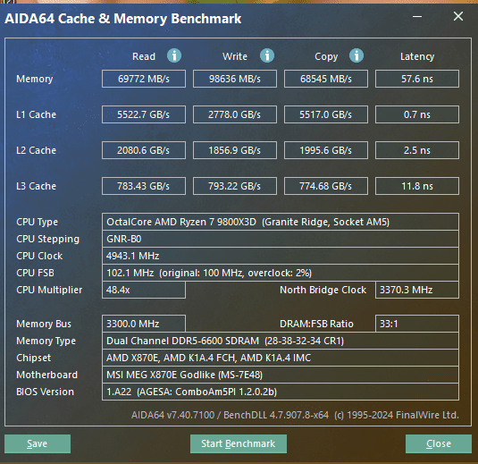

Mein MSI ist 4 Dimm.Was mir auffällt, sind deine niedrigen Write Werte, dort hatte ich mit einem 6400er Setup über 100GB/s (auch 9800x3D). Bei einem 2DPC Board sollte das doch mit 6600 auch über 100GB/s gehen.
Wieviel Spannung gibst Du denen? Meine low-bin Micron haben alles über 1,1v mit Instabilität quittiert, mit max. 1,1 ging aber 6400 cl44 komplett stabil und für die Chips sehr guter Performance.Ja genau

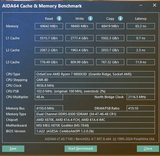

Bin ich auch grad beim versuchen... aber naja zu sehr gelockert wirds langsamer wie so... und stabil bekomm ich 6200 dennoch nicht. Er bootet zwar aber überlebt nicht mal den Aida Stresstest länger als 30 Sekunden....
Drum wollt ich jetzt mal schauen wie schnell ich ihn durch die Timings bekomme damit ich nen Richtwert hab. Da tapse ich aber auch eher Blind rum
Im Prinzip ist der Aida test eh für die Tonne, die Realität sieht anders aus... Write = 16B/Cycle & Read =32B/Cycle pro CCD. Den Write Werten kann man von Aida also nicht trauen, er wird wohl dafür auch den Cache mit einbeziehen und deshalb sind die Werte teilweise so unterschiedlich.Mein MSI ist 4 Dimm.
Mein 9800x3d macht wie oben schon gesagt keine fclk 2233 mit.
Da das der Flaschenhals ist wird das nix mit 100k write.Mit anderer CPU würde das definitiv machbar sein.
Über 70k read ist aber machbar, also nen bisschen geht noch.

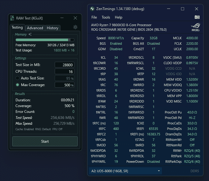

Trp, tras und trc in straffer bringen noch einmal nen Hauch mehr Leistung, aber da muss ich erst einmal gucken ob das auch stable ist und nicht drosselt.
Der Ram ist ohne jegliche Kühlung bei weniger Spannung und auch in nem härteren Setting tut sich da nix.

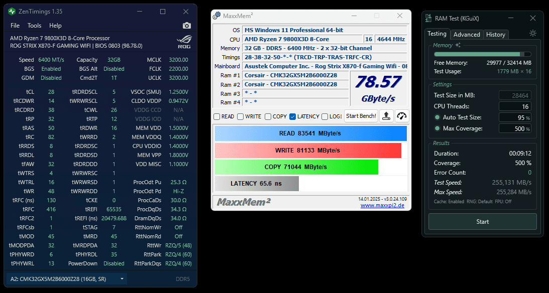

tRCDWR auf 14 oder 12 hat mir noch einmal nen ordentlichen Schub gebracht.
Ich benutz immer GB3 um zu sehen ob das was in der Gaming Performance bringt, Latenz seh ich am besten bei Maxxmem.

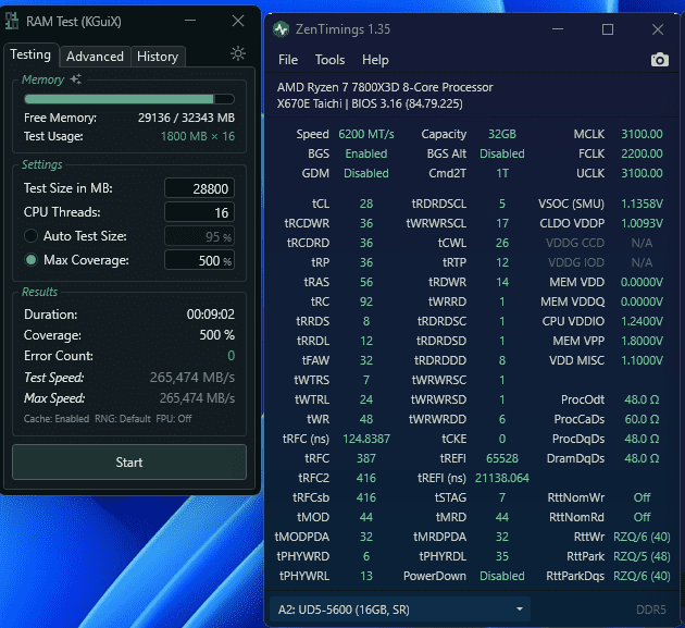

stark! kannst du ein bild machen für gleiche settings mit fclk 2133.33? brauche anhaltspunkt wegen karhu geschwindigkeit 500% nurIst das schon 1.2.0.3 ?
Das ist für mein Brettl noch in der Beta, würde gerne auf die Final warten bevor ich update
Hier mal mit der tRCDWR 14 Änderung, das wird noch mal durch die üblichen anta777/Karhu Langzeit Runs laufen.
