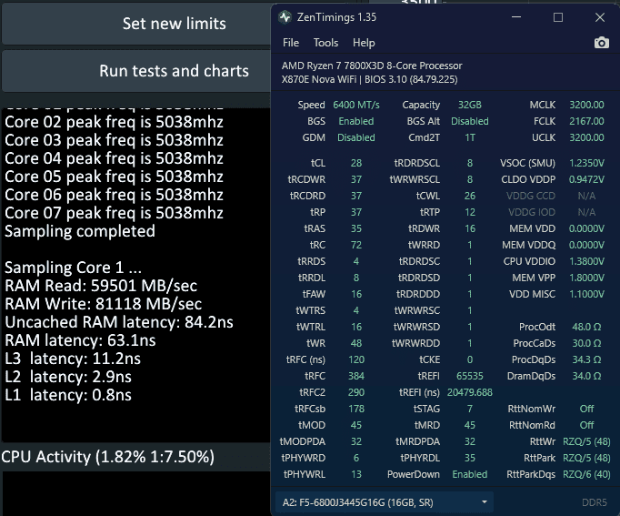

Was macht denn der Ropbench alles? Der macht auch nen Speed- und Latenztest. Dann testet der wie der Boosttester die max. Takte unter Minimallast. Dann hat der noch ne Kern-zu-Kern Latenz, wo mir nicht so klar ist, was das aussagt.
Ich seh, bei mir ist im Vergleich zu dir die Speed höher aber Latenz auch. Ist das weil ich MCLK und Cl ebenfalls jeweils höher hab?
Read/Write scheint da nicht so konsistent, zumindest ist das ab und zu seltsam.
Aber du hast den höheren Takt und damit mehr Bandbreite, von daher passt das schon irgendwie.
Die Uncached latency ist die reale Latenz, bei RAM Latency hat er versucht, mit AIDA vergleichbar zu sein.
Core2Core ist wohl alles unter 20 super. (bei den 9000ern liegt sie höher AFAIK)
Wenn du Ropbench den Eff. Takt anzeigen lässt kannst du sehr einfach schauen, bis zu welchem CO sich noch was am Takt bewegt. (ropbench.exe -eff_freq -monitor_time=10 -gui)
Mit der Uncached latency kannst du schauen, ob sich wirklich was an der Latenz getan hat. AIDA mischt da noch lauter andere Sachen mit rein.
