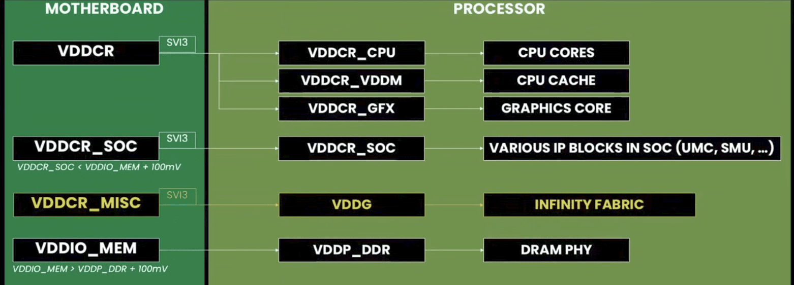

oder einfach VDDG CCD & IOD anpassen & hoffen das es Linpack stabilisiert. Beim 9800x3d hat das recht gut funktioniert mit 1,2VSoc.
Aber bitte Misc nicht vergessen ~100mV über VDDG (CCD + IOD) /2

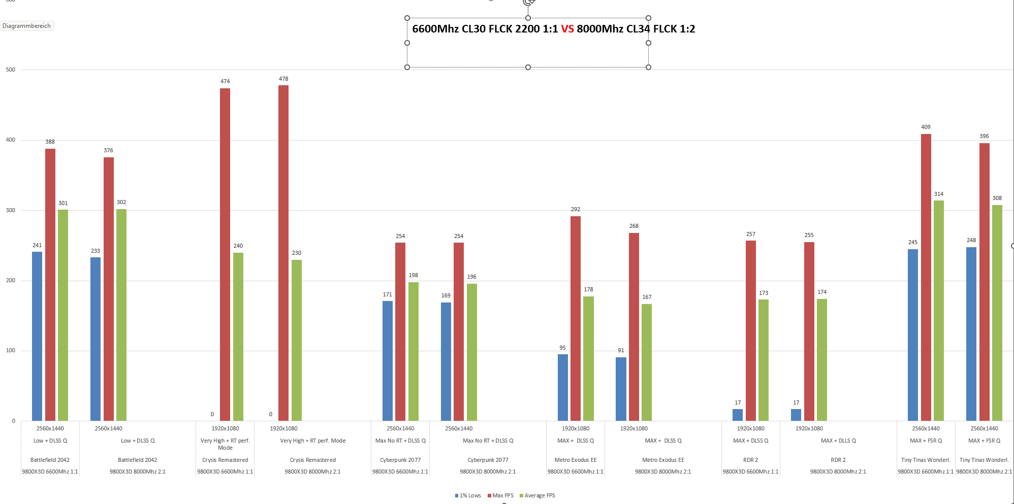

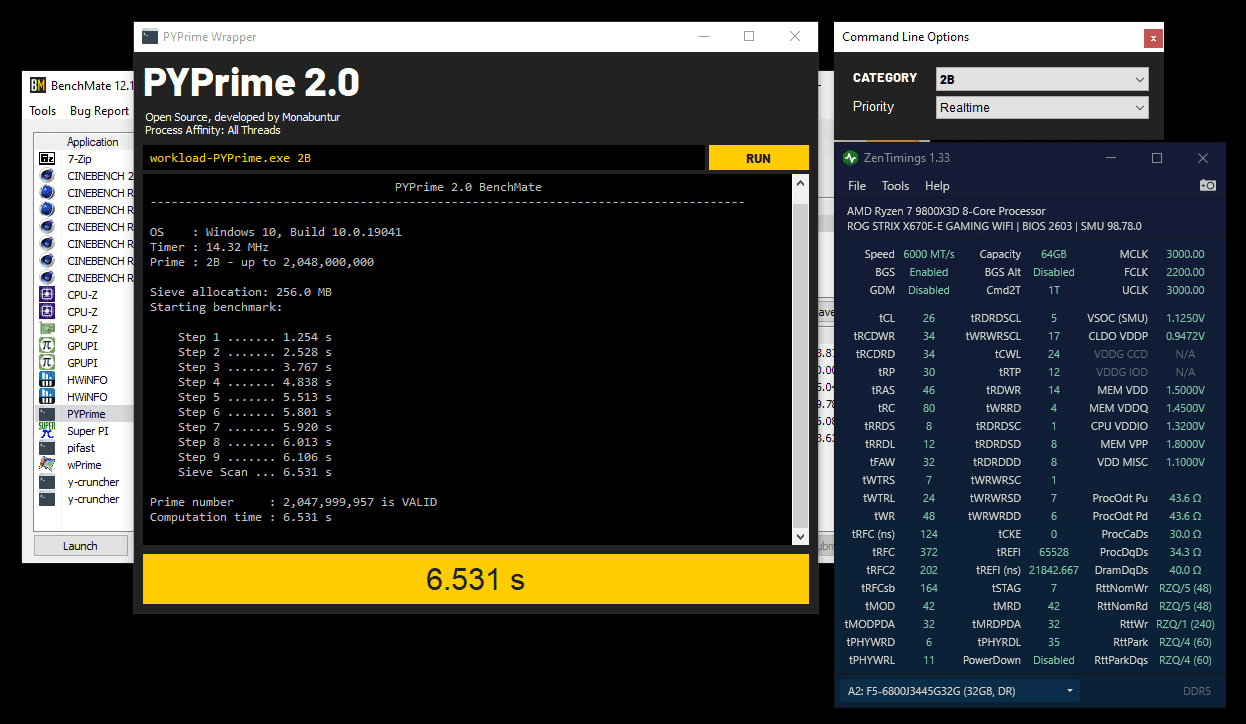

Habe mal 1:1 probiert und tatsächlich 6600Mhz CL30 mit 2200mhz FCLK stabil bekommen, FLCK bzw. UCK laufen mit 1.27v SOC stabil und Linpack zeigt soweit keine Dips an. Muss jetzt nur noch auf Gamestabilität prüfen.
Außer tRFC habe ich die Timings gegenüber den 8000er bis jetzt nicht angezogen. Werde gleich nochmal ein paar Gamebenchmarks durchführen, um zu gucken welches Setup das bessere ist, wobei ich da stark Richtung 6600mhz tendiere.. mal schauen.
Ergebnis:
6600Mhz im 1:1 Mode marginal schneller, hat aber hat teilweise wesentlich glattere Frametimes.

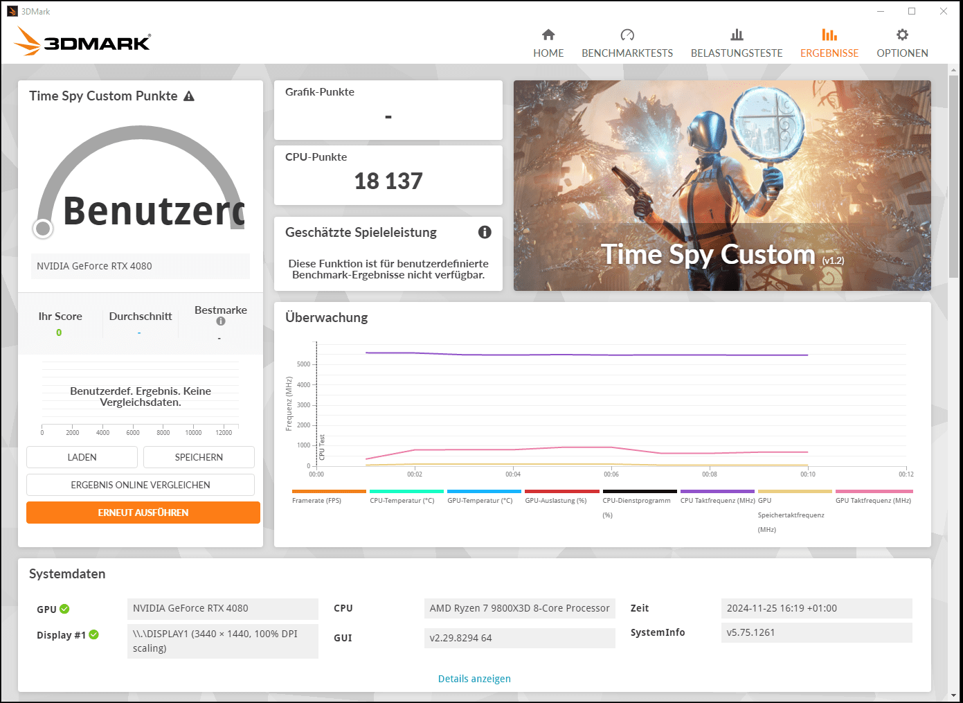

wenn ich ohne wirkliches OC in den Top 30 bei CPU Profil Test vom 3DMark lande
Der CPU Profil misst doch die Performance der Kerne und nicht RAM. Lieg ich da falsch? Oder hat der Kommentar hier nicht direkt mit dem Thread zu tun?

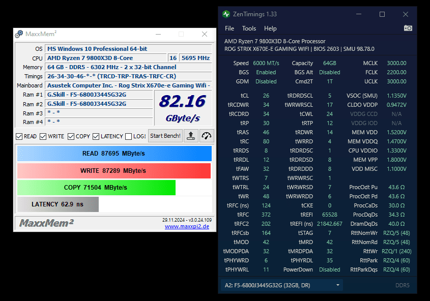

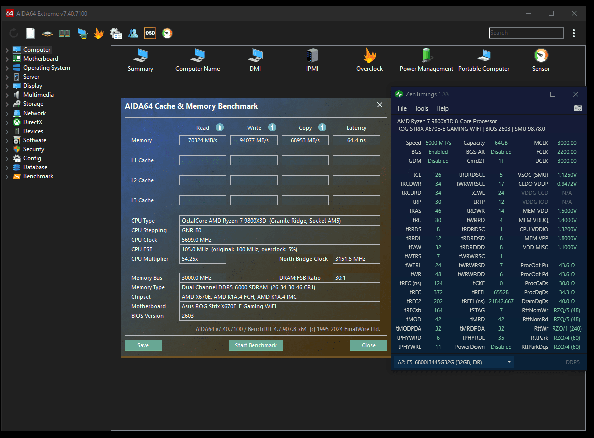

Zudem machen die bis zu 200Mhz mehr CPU-Takt niemals einen solchen Unterschied in Aida64 und MaxMem².
Ich finde schon, dass diese CPU es Wert ist, sich länger mit Ihr zu beschäftigen.
Voraussetzung ist natürlich ein Mobo, dass den async. BCLK unterstützt. Selbst mit meiner OC-Krücke geht damit einiges.
Mit Deiner CPU könnte ich sicher in andere Taktregionen vorstoßen.. :unsure: ;)
Auch Curve Optimizer und Curve Shaper sind interessante Feature, die helfen, noch mehr Leistung herauszukitzeln.
Das ist ein Win 10 21H2 und kein 1507 ;)
Das kommt schon so hin 200Mhz sind ca. 3k beim lesen/schreiben ca. 1k copy, da ist bei dir der Wert geringer im Verhältnis wahrscheinlich wegen UCLK.

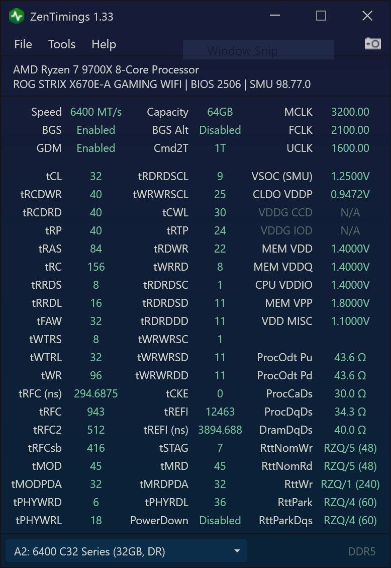

Ist das so richtig? Wo stellt man den ULCK um und wie wahrscheinlich ist es dass Zen 5 das packt? Ich könnte auf 6000 CL30 runterstellen, das Kit hat mehrere Profile.
Nein das ist falsch due musst einen ULCK Teiler von 1:1 wählen.
Da wo die Timings eingestellt werden ....
