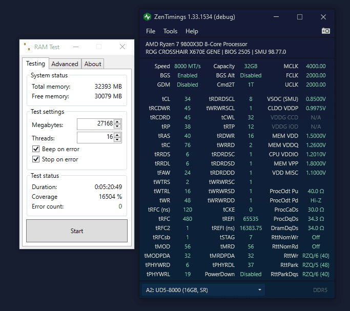

schaffst 2200 FCLK ? Kommst nicht irgendwie auf 8000 Mhz wegen fclk 2000 uclk 2000 mclk 4000 also 8000 mhz ?
Beide 7000er die ich hab schaffen maximal FCLK 2167 und 8000 hab ich auch noch keinen boot hinbekommen.

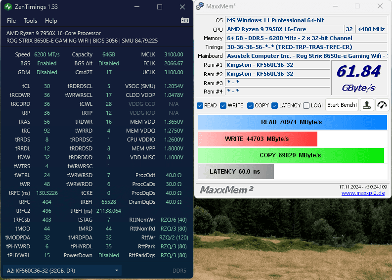

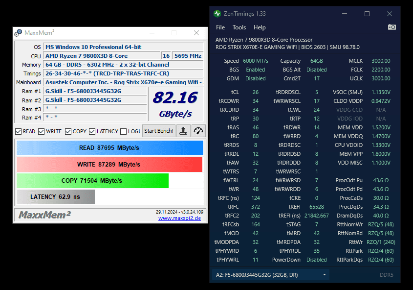

Ich habe mal zwei Profile anhand der Buildzoid Videos getunt und getestet.

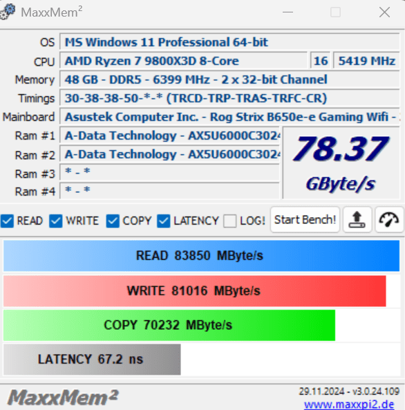

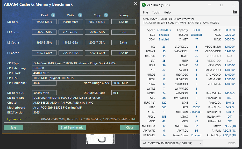

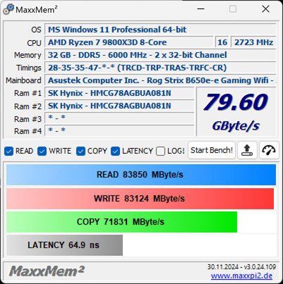

6400 (IF 2133) 1:1 vs 6000 (IF2200) auf 9800x3d
Ich habe im Grunde keine bessere Performance mit dem 6400, teilweise schlechter.
Müsste 6400 nicht zumindest ein wenig schneller sein? Es scheint als überstrahle der höhere Infinity fabric in Sachen Performance alles andere…
Mache ich was Falsch, wo kann ich noch optimieren?
CB R23 gibt auch ungefähr gleiche Ergebnisse, so 22850 ca mit beiden Profilen
Hat jemand einen Tipp?
CB23 reagiert nicht wirklich auf RAM.

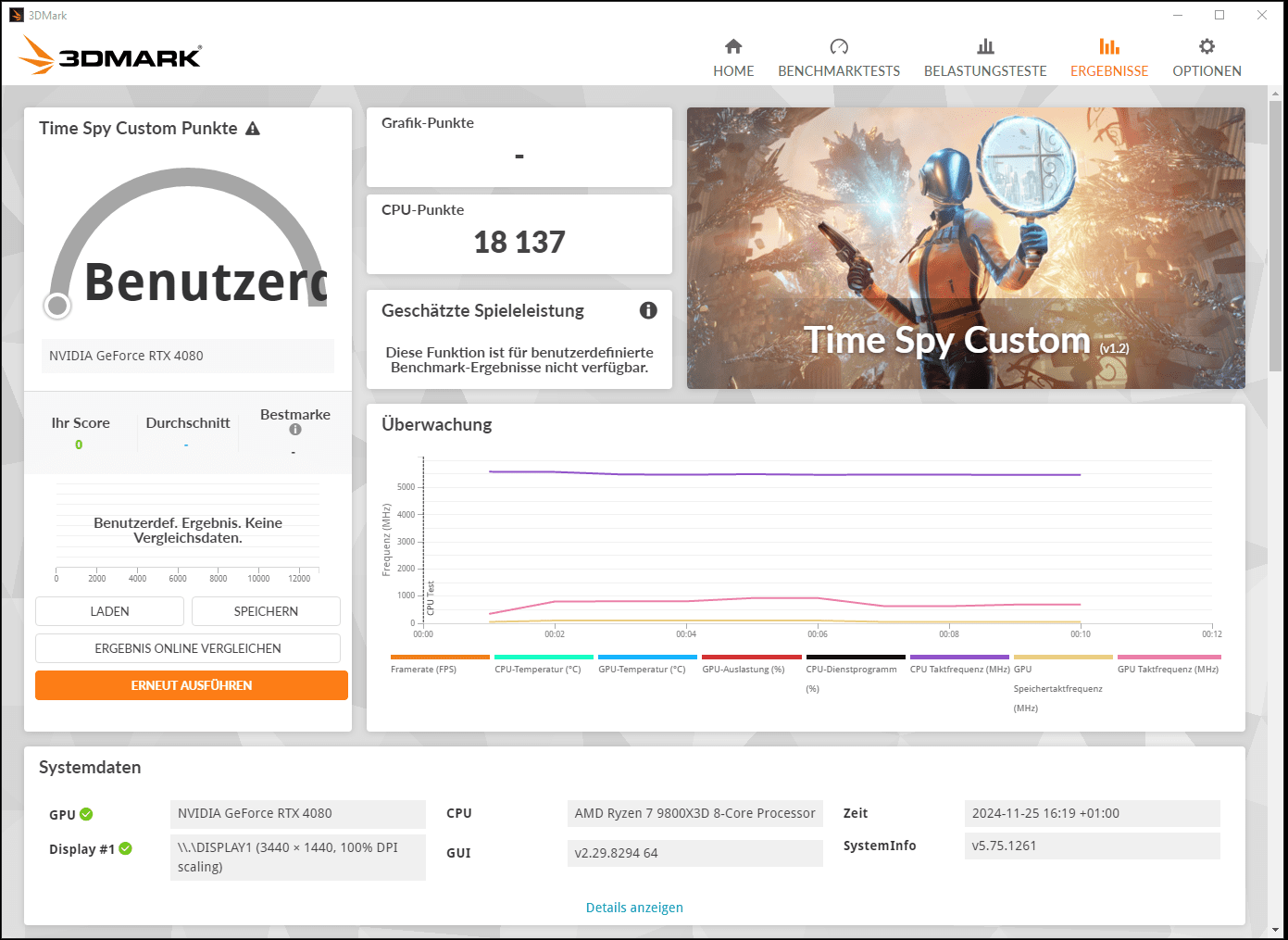

welchem Zweck dient das verpixeln deiner CPU im ZT Screenshot? :unsure:
/edit
geklärt, Vorserienmodell ^^
mea culpa, das ist komplett an mir vorbei gegangen ^^
Mit was kann ich noch testen? Hatte noch Cyperpunk 720p Benchmark und COD MW3 Benchmark aber ähnliche Ergebnisse, 6000 mit fclk2200 war schneller als 6400 mit 2133.
Geht um Gaming Performance, speziell die 1% lows… was kann ich optimieren?

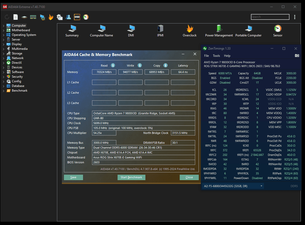

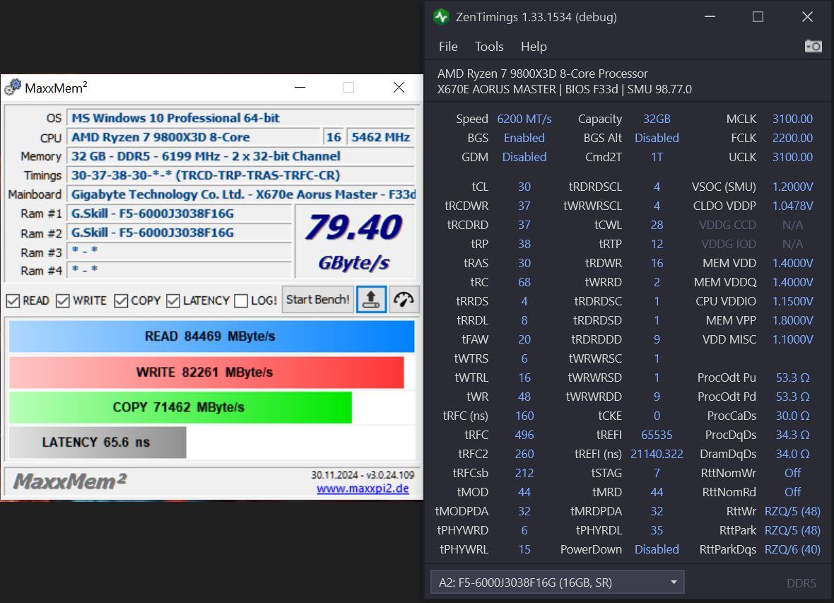

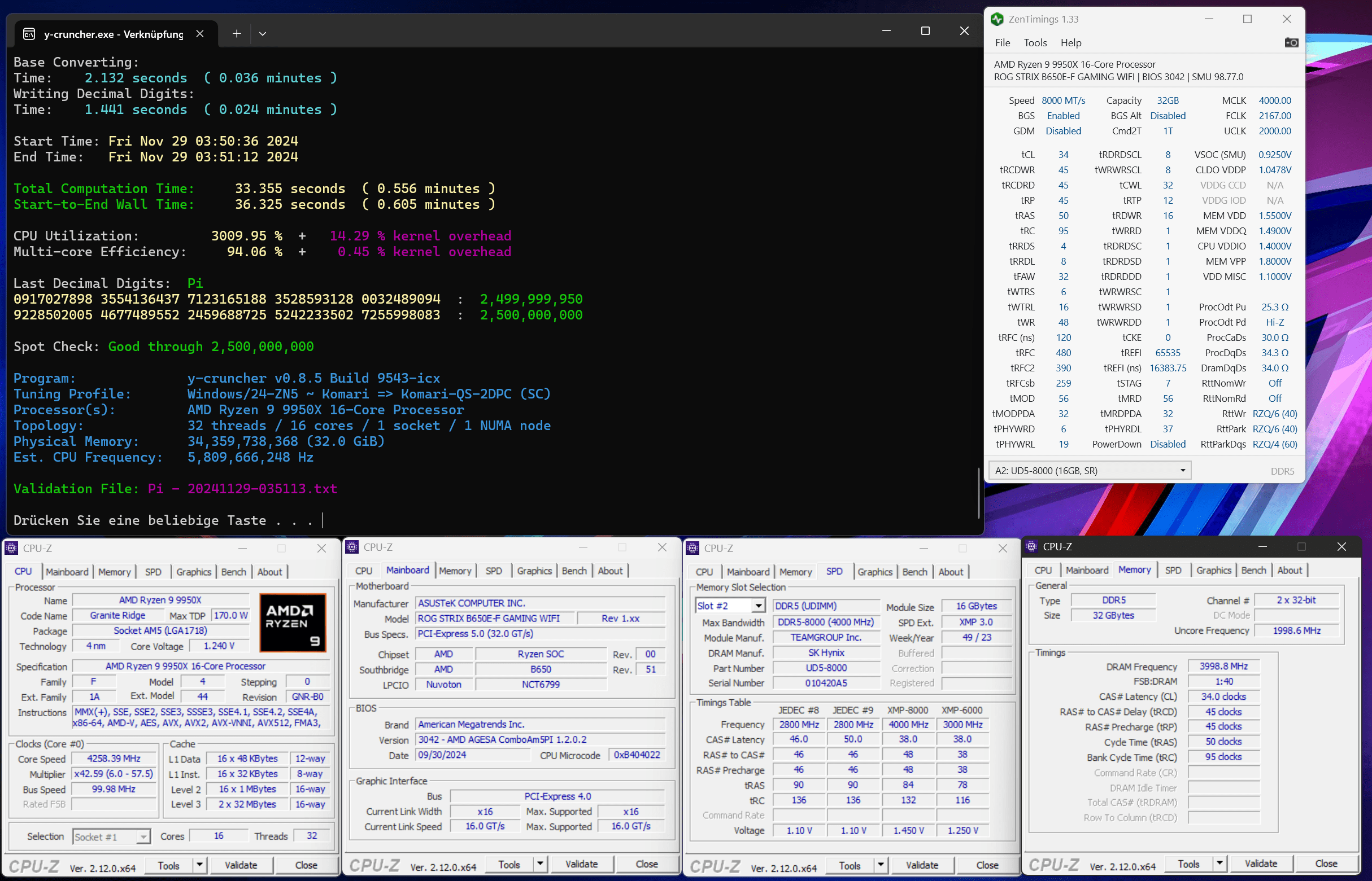

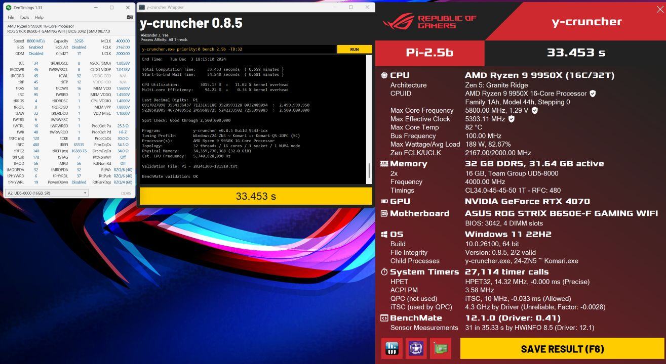

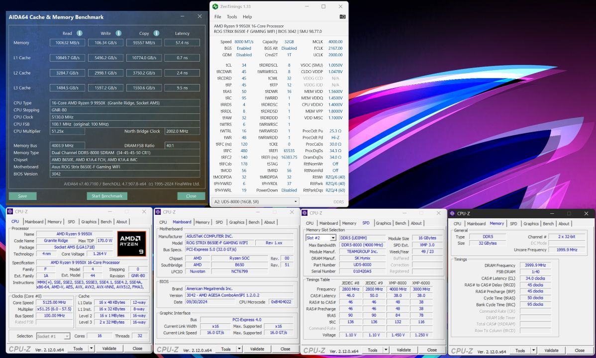

Ich hab mal die Beta Bios Version mit Agesa 1.2.0.2b auf dem B650E-F probiert . Mit 8000 C34 lande ich bei >=68ns. Eine Option wie bei MSI mit "Latency Killer" habe ich nicht entdecken können.
Also habe ich zum Probieren einfach mal noch nen Schritt weiter zurück geflashed auf 3035.
Die ersten Versuche schauen gut aus. Speziell beim Y-Cruncher. So eine Gute Zeit hab ich bisher noch nicht hingelegt. Ich schau mal was man da noch raus kitzeln kann ...

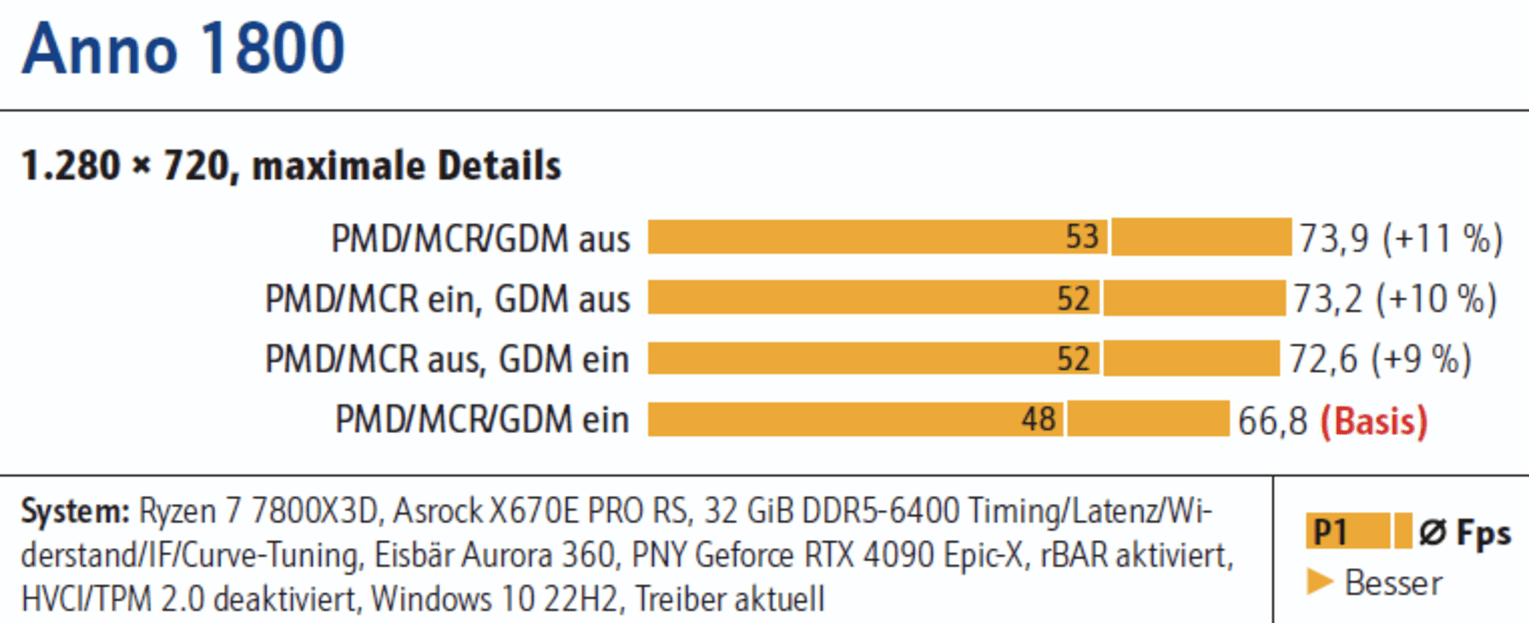

PCGH hat das in ihrem tuning Artikel für den 7800X3D ja auch mal getestet und sind zu dem Ergebnis gekommen das es praktisch kaum was bringt. PowerDown Off hat da viel mehr Einfluss.
Anno ist eines der Spiele wo GDM off noch ein bisschen was rausholt.
Quelle: PCGH

Konnte auch keinen Unterschied in den FPS mit GDM off vs on feststellen, auch in Aida64 nicht.
Quelle: PCGH

PCGH schreibt ja auch das GDM die Command Rate auf 1t stellt und mit GDM sei es sowas wie 1.5t.
GDM soll die Timings auch begradigen, also bei ungraden Timings um +1 erhöhen, wenn man sie nicht manuell setzt.
Wenn ich mit GDM on vs off exakt die gleichen FPS in meinen spielen habe, oder wie bei PCGH . +/- 1% , juckt es mich nicht. GDM stable zu kriegen erfordert bei mir auch viel mehr Voltage und bei 8000mhz kann ichs gleich vergessen..

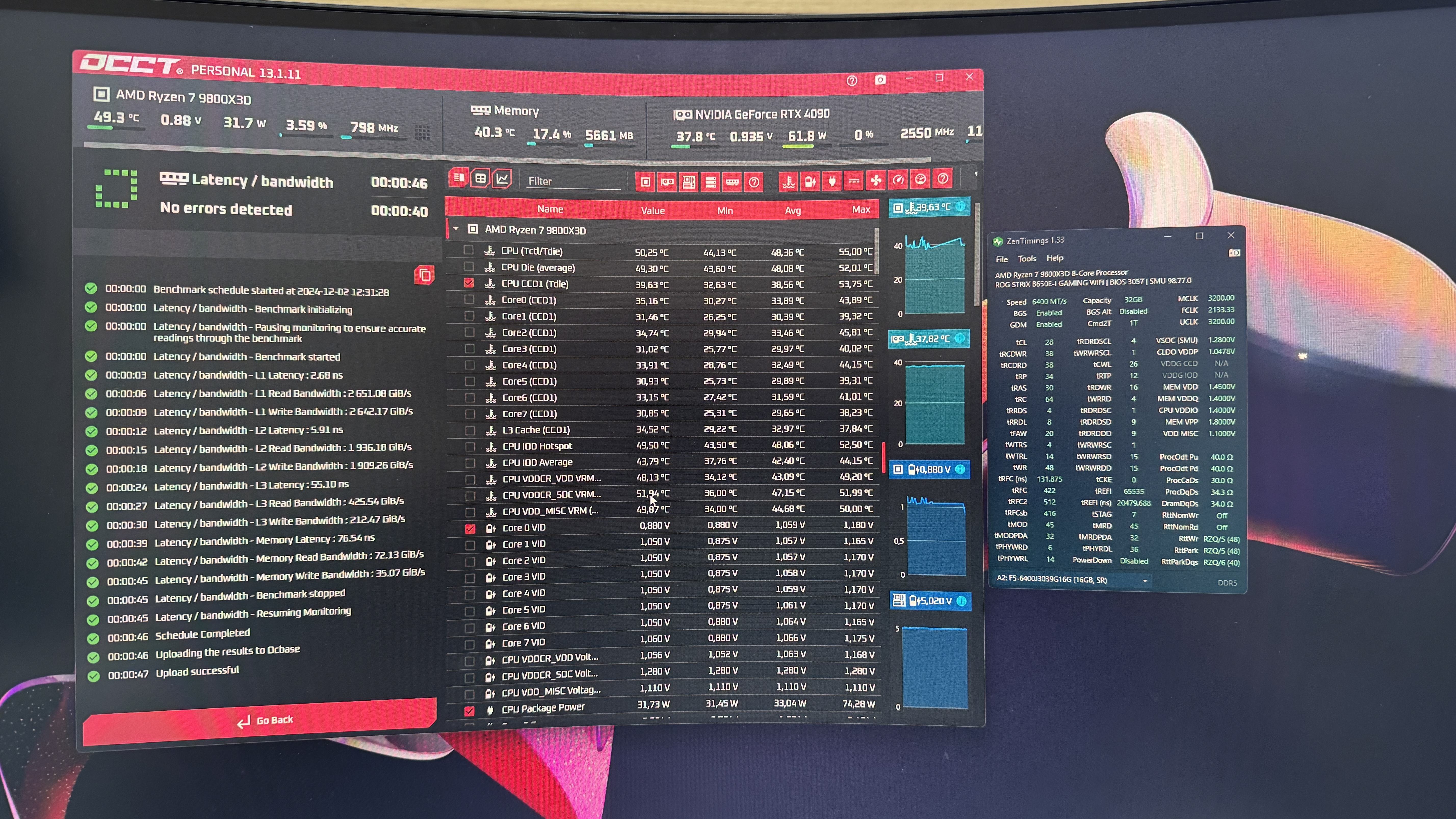

Ich werde mir nur noch die Uncached Latenz in Ropbench anschauen.
Das ist wenigstens ehrlich, nicht mit Bandbreite und sonst was verwurstet.
