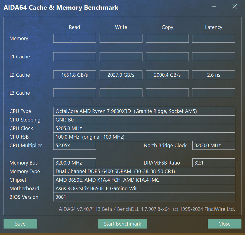

Morgen Abend probiere ich es nochmal mit manuellen, laschen Timings der Greens. Die liefen ja auf Anhieb. Vorher noch die Beta 3061 ziehen. Ist doch die Letzte, oder?
Anscheinend wurde 3061 (beta) aus dem Verkehr gezogen...
Die Datei existiert nicht mehr für "ROG STRIX B650E-E GAMING WIFI Beta Bios 3061" :cautious:

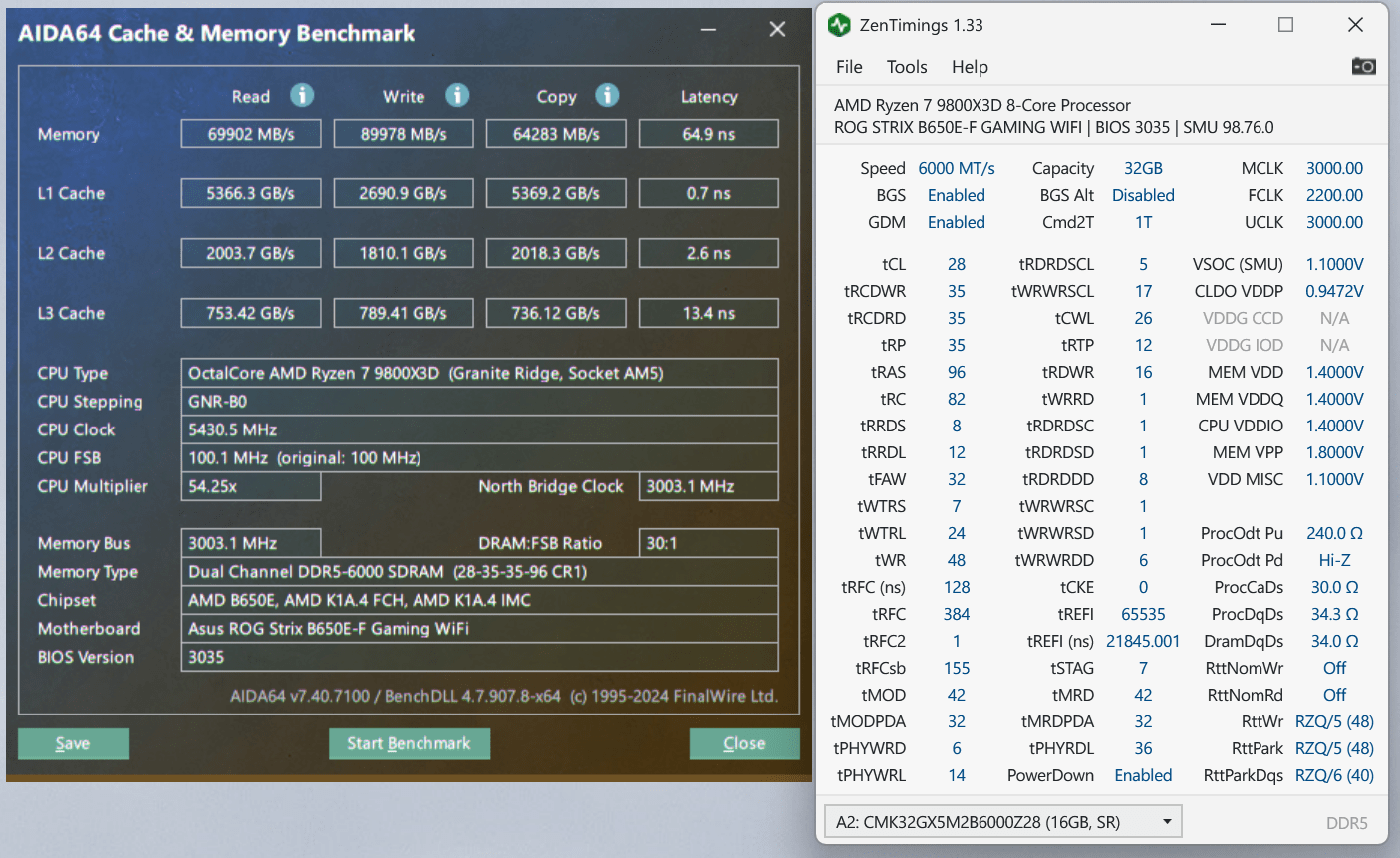

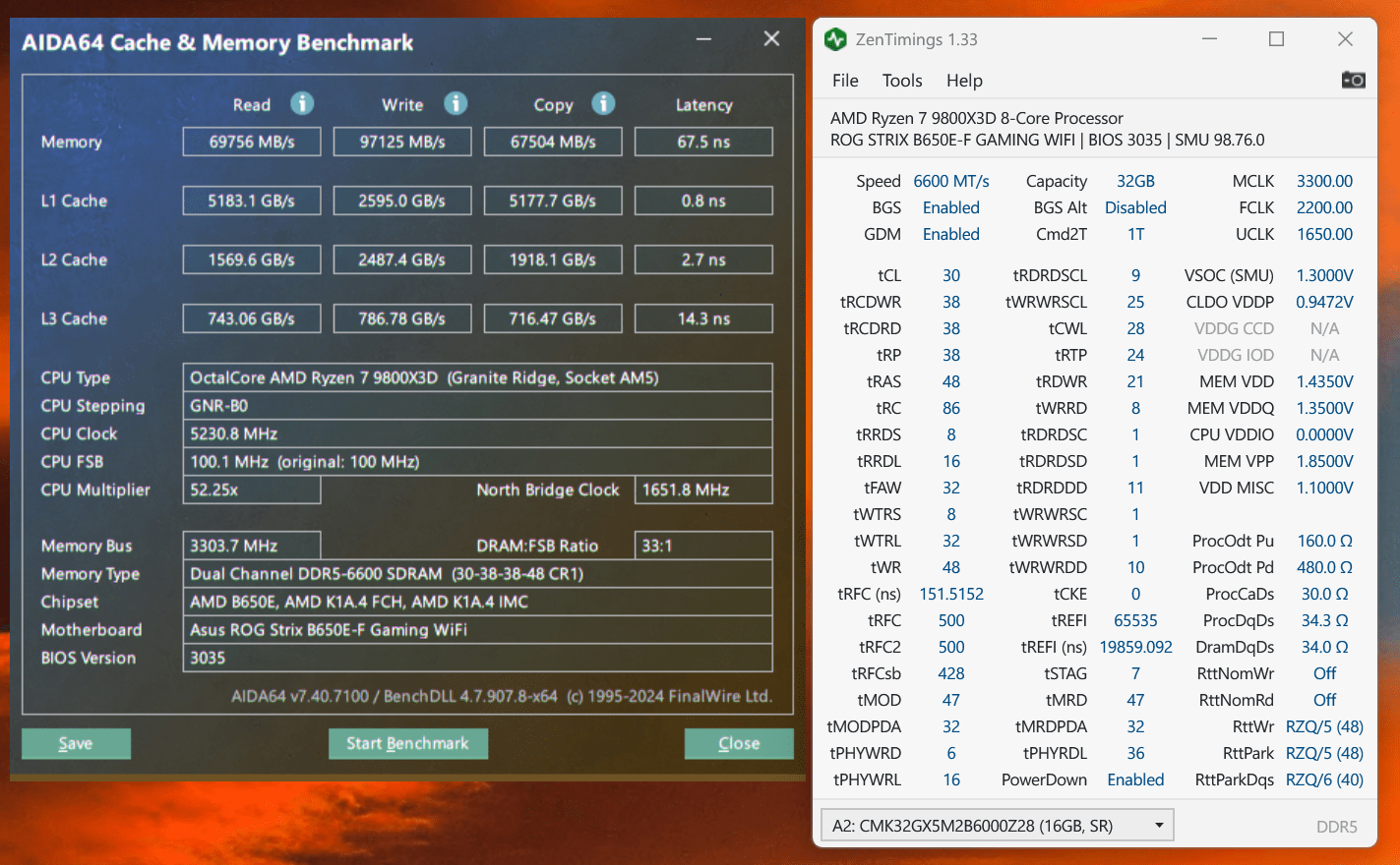

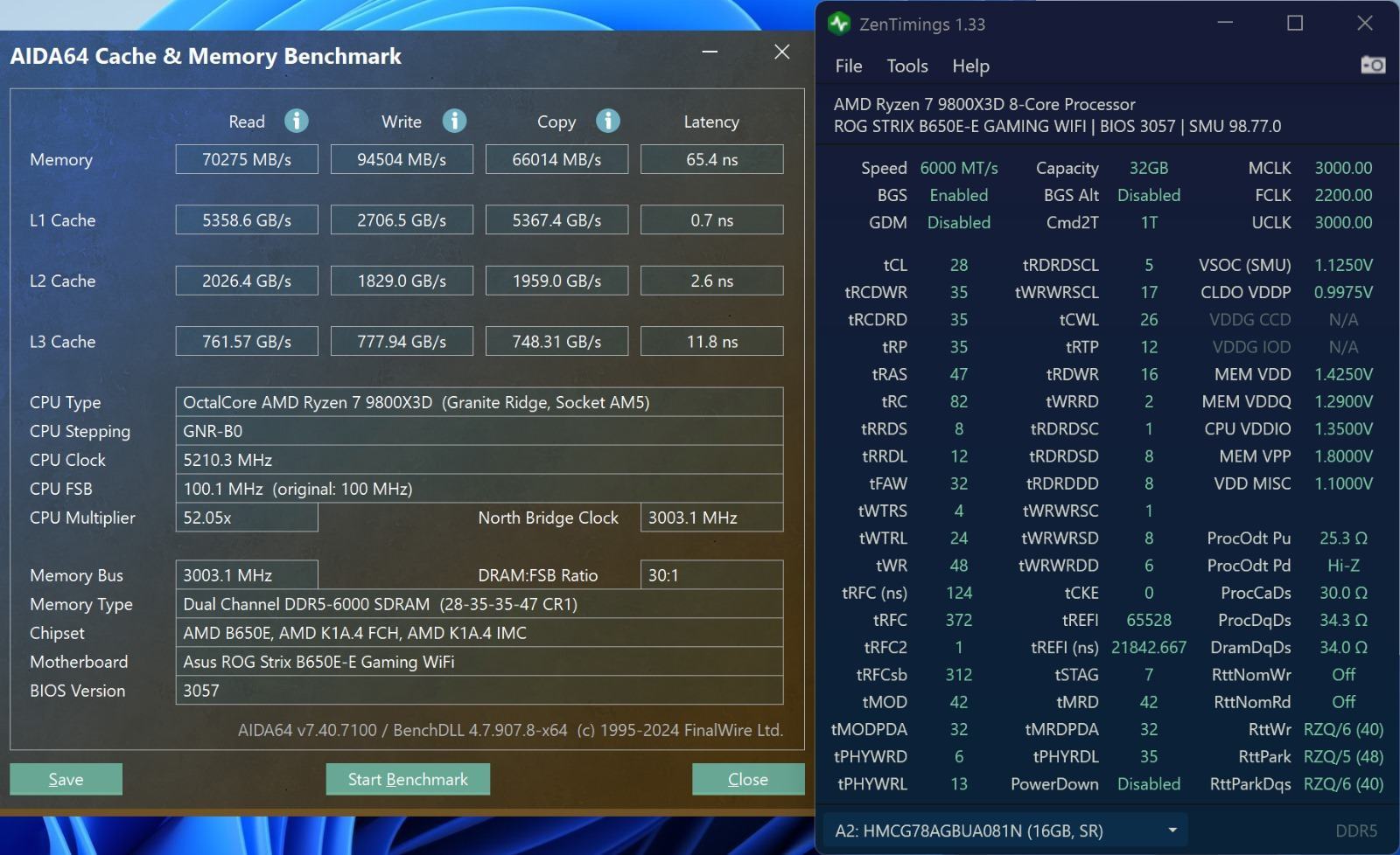

Du nimmst die absoluten Bestcase RAM-OC Werte von irgendwem, kopierst sie stumpf rein und jetzt geht es nicht und du willst schnell und easy eine 1-Click Antwort auf deine Probleme. Wenn du keinen Ärger und nur Copy&Paste haben willst, lade das EXPO Profil oder nimm wenigstens DDR5-6000 CL32 oder sowas. Bei deiner Config stimmt wirklich gar nix.
  • DDR5-6600 mit 1/2 UCLK
  • DDR5-6600 CL30
  • FCLK 2200Mhz
  • 1,30v SOC
Gratulation, deine Config ist langsamer als die meisten Standard DDR5-6000 Setups dank 1/2 UCLK und instabil zugleich. Bei deiner absichtlich lächerlichen Schreibweise sollte dir auch niemand hier helfen.

1.: Es ist das die schellste Confick, die ich bisher hatte. Schneller als jene die ich davor schon hier gezeigt habe.
2.: 1:2 ist "stabil". 1:1 ist nicht stabil.
3.: Nirgendwo steht was ich will. Woher deine Erkenntnis?
4.: Was ist Ärger beim Ocen und Testen?
5.: Du wirst erst fappen, dich somit ausgleichen, und dann erst hier posten. Hier spricht die Erfahrung. (y)

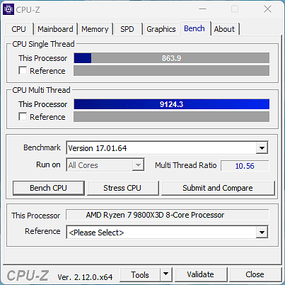

Das würde bedeuten das er in COD throttled bzw. den Takt nicht immer halten kann und zumindest ich stelle das bei meinem Gameplay via OSD nicht fest. Das stelle ich btw in keinem Game fest, in Spielen zieht er bei mir immer voll durch, nur in CB zB tut er das nicht.
Muss ich mal gegentesten, denn so wirklich will/kann ich nicht glauben dass das so anders taktet in Spielen.
War auch nur eine Stichprobe : ) . Muss da auch noch mal bisschen was testen.

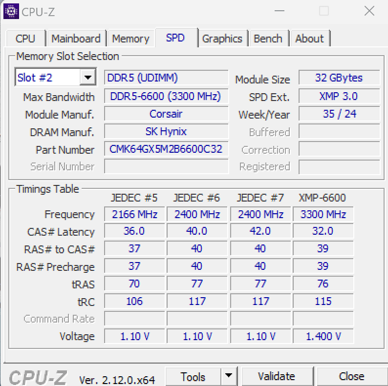

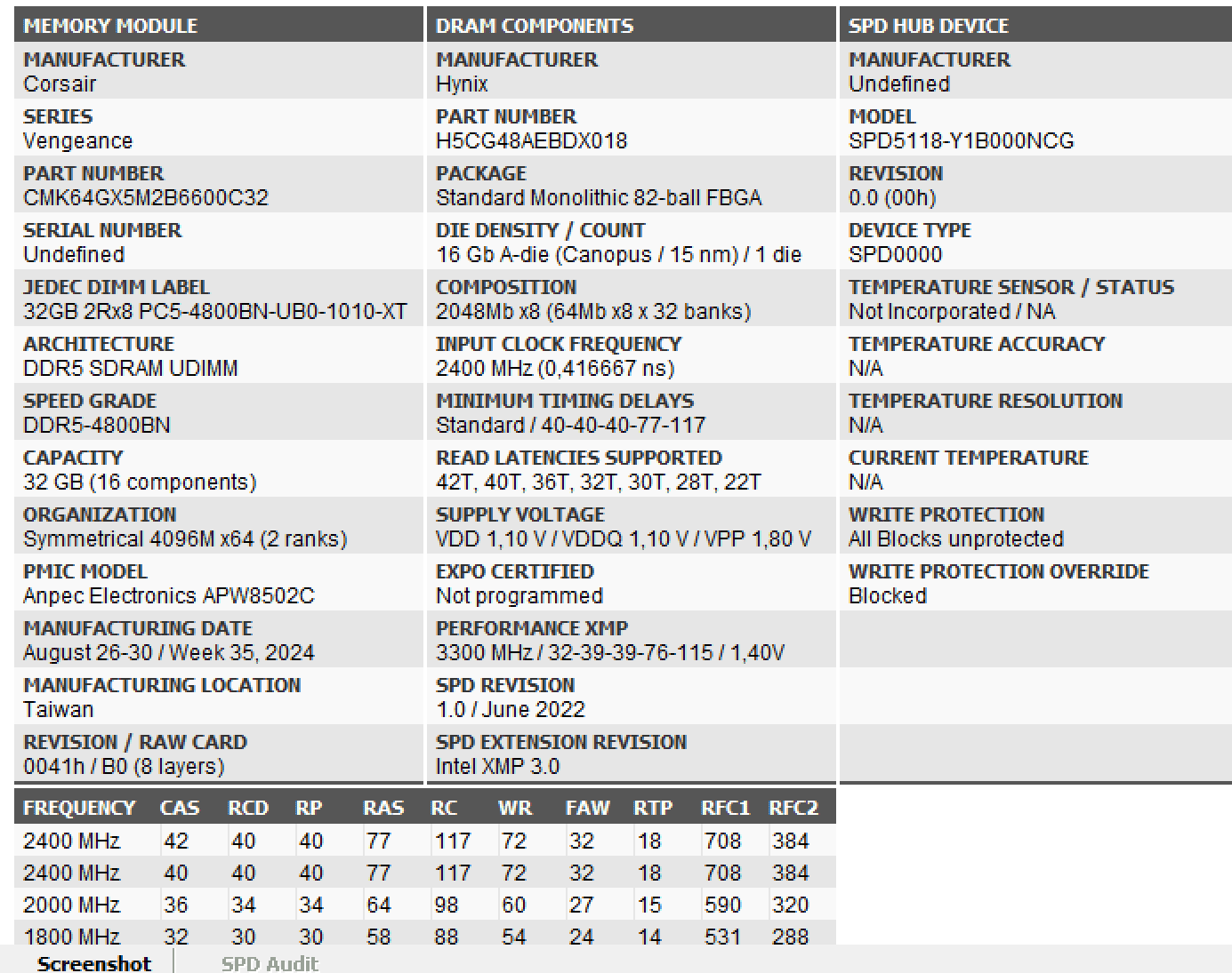

Ich hab ein "kaputtes" 2x32GB Kit das G.Skill als funktionierendes 2x16GB Kit verkauft hat. Also zwei Riegel, jeder Riegel hat beidseitig jeweils acht Chips.
Hier hat jemand den selben Code 8821a und hat seine Riegel aufgemacht: https://www.overclock.net/threads/a...00926/page-677?post_id=29290911#post-29290911
Hatte auch schon mal überlegt das SPD des 64GB Kits zu flashen um zu gucken ob ich dann 64GB habe. :ROFLMAO:
Ohje, es wird halt jeder Schrott verkauft... hahah aber cool. Der IMC müsste aber ähnlich zu einem SR Kit funktionieren.
Aus der Liste der IC-Identifizierung von emissary42:
-88... = 8Gbit Downbin eines 16Gbit ICs, -8821A entspricht also einem 5H16A Downbin
-> Verhält sich wie ein DR-Kit, sprich die DR-relevanten Timings sollten beachtet werden. Qualitativ sind die auch etwas schlechter als "normale" H16A, tRFC z. B. geht nicht so tief.

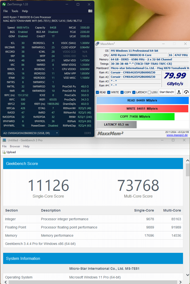

Also das Kit ist genauso A-DIE wie der 6000C30@1,4V Bin, nur ohne EXPO aber 6600CL32@1,4V.
Sollte vom Bin ja besser sein, ich kann den booten bis 6400, aber er schafft härten Timing´s nicht und 6600 packt er selbst mit entspannten Timings nicht.
Kommt Fehler EC dann A6.
Sprich mein 6000C30 Bin scheint wohl doch ziemlich gut zu sein. Der bootet 1:1 6800 und 2:1 getestet bis 7000, 7400 hab ich ne geschafft, da krieg ich dann den gleichen Fehler wie mit dem 6600C32 Kit.

Vielleicht interessant für den einen oder anderen,

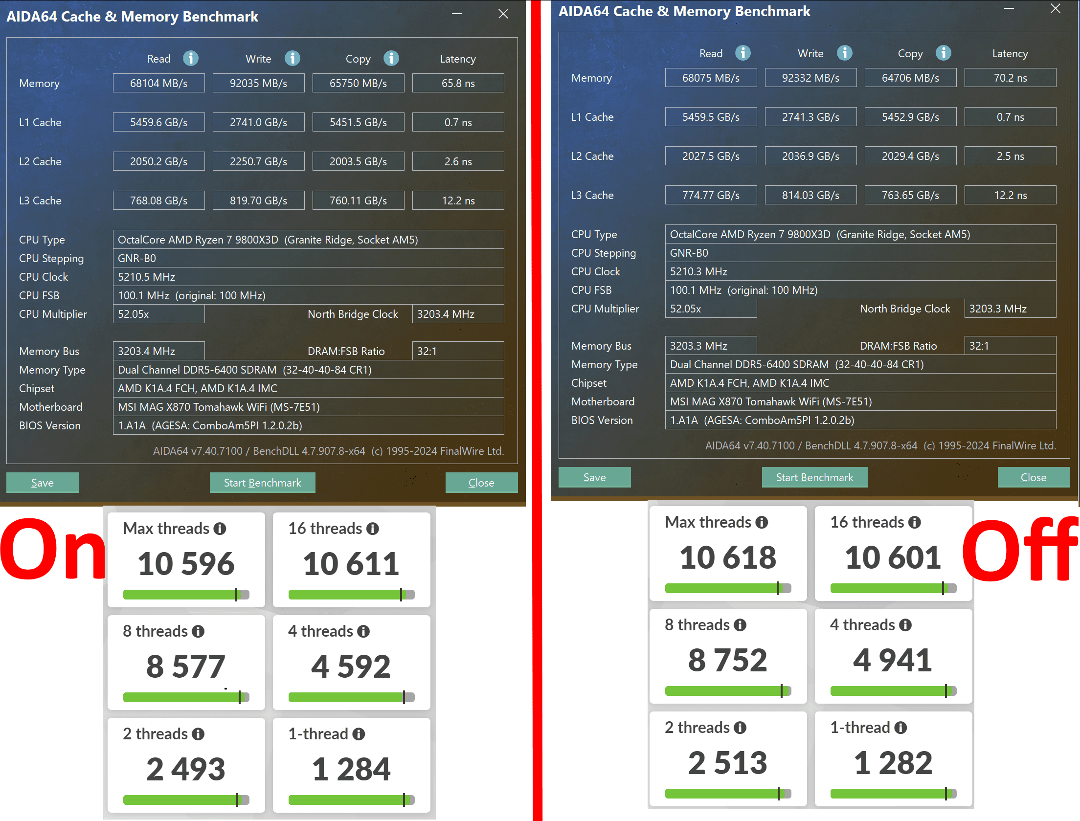

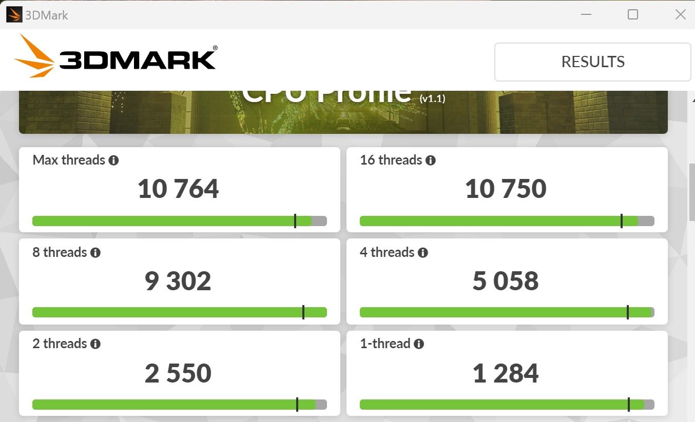

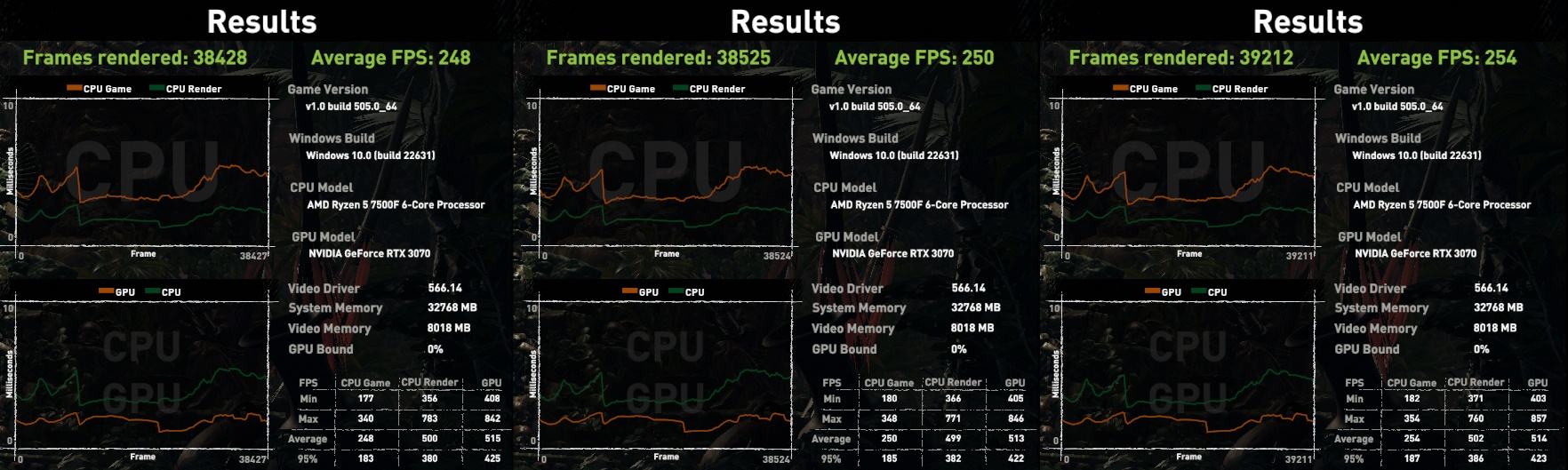

CPU-Takt war identisch?
Im CPU-Spiel score hast du min 10FPS gewonnen und max 10FPS verloren :unsure:

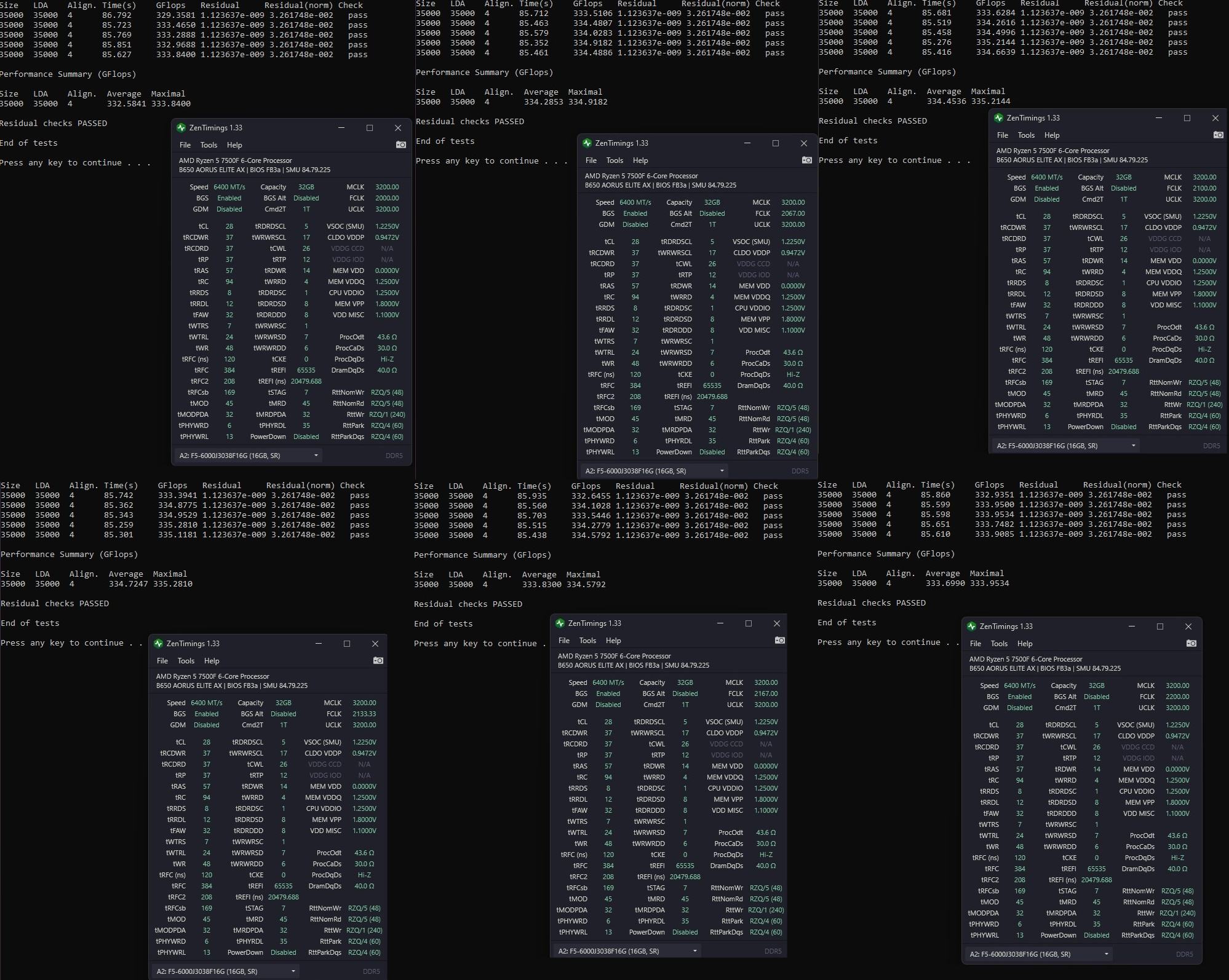

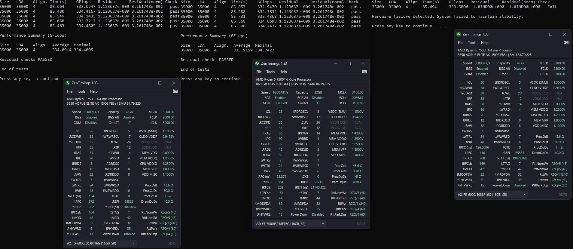

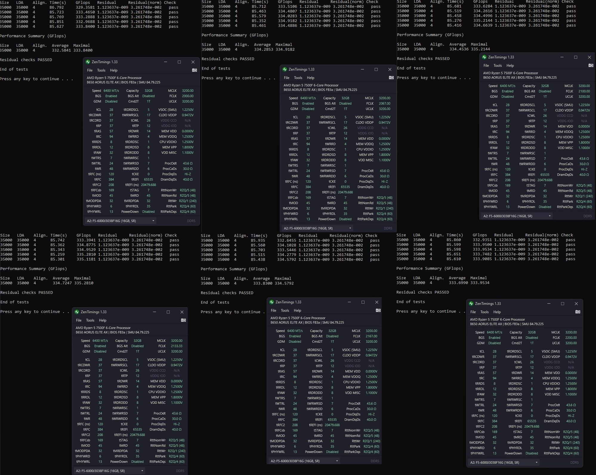

Noch eine kleine Testserie, diesmal LinpackXtreme 10GB Stresstest in Abhängigkeit von FCLK:
Data:
Bonus Content:
@RedF
Rechnerisch derselbe Takt.

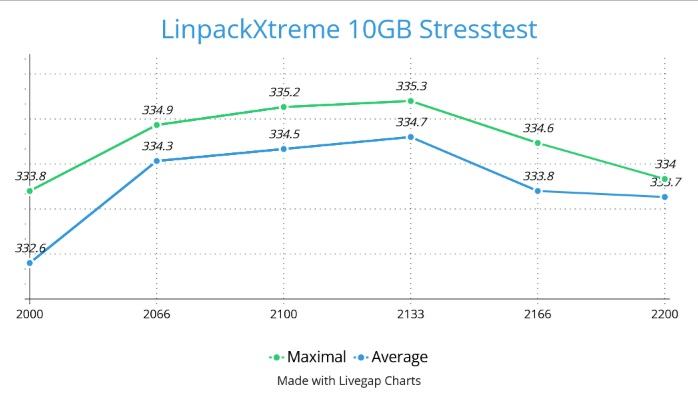

Data:
Bonus Content:
Wenn du den VSOC noch herunterbekommst, steigt auch der 2166/2200 wieder.
oder einfach VDDG CCD & IOD anpassen & hoffen das es Linpack stabilisiert. Beim 9800x3d hat das recht gut funktioniert mit 1,2VSoc.
Aber bitte Misc nicht vergessen ~100mV über VDDG (CCD + IOD) /2
